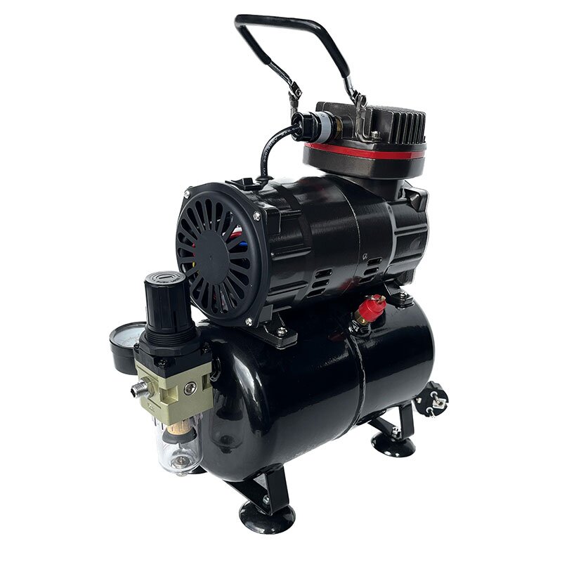

Ich hab mir kürzlich den hier zugelegt (auf Empfehlung aus diesem Forum):
Ich höre den nicht, wenn meine Absauganlage läuft
(okay, das kann auch gegen die Absauganlage sprechen 😉)
Bin aber zufrieden mit ihm (wobei ich noch Neuling bei Airbrushen bin)
Ich glaub den hatte ich empfohlen 😉
der ist schon wirklich leise... kann aber auch sein, dass ich durch andere China-Teile (ich glaub der vorher hatte einen Wil-Tec Aufkleber) versaut bin.
Reaktionen: Object303

Wir beide hatten anscheinend die exakt gleiche Prämisse. Auch ich hatte einen China-Kompressor (kein Akku, aber auch kein Tank). Machte ziemlich Lärm, brachte wenig Power und vor allem einen unsteten Luftstrom den man konstant nachregulieren musste. Hat mich damals nicht gestört (bis auf die Lautstärke), zumal ich es nicht besser wusste.
Jetzt, mit dem oben gezeigten Kompressor (fast der gleiche den du verlinkt hast. Beides sind übrigens "nur" Feng-da Chinakompressoren die von Felix mit besseren Verschleißteilen verbessert wurden) (und einer neuen Airbrush) benutze ich die Airbrush zwar nicht öfter (das liegt vor allem an meinem grauenhaften Zeit-Management) aber viel lieber. Es ist leiser und trotz allem auch schnell mal spontan aufgebaut. Die 5 Minuten Zeit kann man sich durchaus mal nehmen, vor allem wenn man auf einen Schlag mal viele Modelle grundieren und Grundfarben aufbringen will.
Ich persönlich bereue den Kauf jedenfalls nicht eine Sekunde und werde, sobald ich hoffentlich bald mal den festen Malplatz etabliert habe, auf mehr Airbrush bzw generell Malzeit

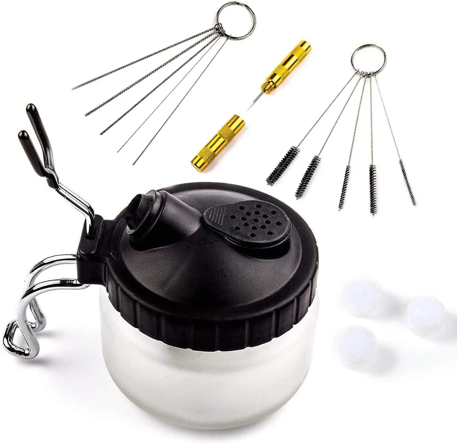

Wenn es noch nicht dabei ist, hol dir
So ein Set ist billig, holt man sich einmal, und braucht man immer wieder.
Bei dem Set schmeißt du aber das linke Zeug weg. Das in der Mitte nur mit äußerter Vorsicht und ohne Druck.
