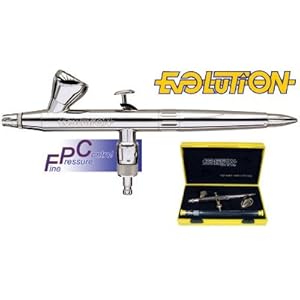

Dann habe ich noch vergessen zu fragen: es gibt neben der "normalen" Silverline ja auch die "Silverline fpc", bei der man die Luftzufuhr begrenzen kann - kostet ca. 20€ Aufpreis - macht die Funktion in unserem Bereich denn Sinn oder braucht man das eher nicht?

Ja, wie gesagt, bin völliger Noob und deshalb wird's noch etwas dauern, bis ich selbst irgendwas an der Pistole manipulieren kann. Deswegen ja vorweg die Frage, ob die FPC für nen Neuling im Airbrushbereich für das Bemalen von TT-Miniaturen sinnvoll ist oder ob ich das Feature eh nie nutzen werde?
Hier nochmal ein Bild zu der Pistole:
Greg
Mit wenig Druck machst du sehr gut dünne Linien und brauchst wenig Abstand, auch feine Details gehen super gut.
Mit viel Druck machst du sehr gut große Flächen und brauchst viel Abstand.
Bei wenig Druck ist der Nachteil dass gerade bei älteren Farben oder Foundation Farben sehr schnell die Düse dicht ist. Ich bin zum sprühen inzwischen vollständig auf die "Air" Range von Prince August (Vallejo) umgestiegen um das zu vermeiden. Falls du mal im Geschäft guckst: Die haben alle einen schwarzen Deckel.
Bei viel Druck ist der Nachteil, dass man keine Details kann. Bei zu wenig Abstand und viel Druck kann man auch schnell mal aus Versehen einen kleinen See auf die Fläche sprühen und danach in alle Richtungen verteilen - das sieht im Extremfall aus wie eine kleine gemalte Sonne, das ist nur an den meisten Stellen unerwünscht. 🙂 Im weniger extremen Fall bilden sich einfach sehr starke "Kaffeeränder", also eine Sache über die man sich schon beim Pinselmalen schnell ärgert.
So, und nun hast du einen Kompressor an dem normalerweise ein Druckminderer dran sitzt. Dann kannst du dort einstellen und brauchst dich dann an der Pistole nicht drum kümmern. Es ist vielleicht ein bisschen praktischer wenn beides an der Pistole dran ist weil man sich nicht zum Kompressor runterbücken muss, aber nötig ist das erstmal nicht.
In die Sache mit dem Druck kommst du übrigens ziemlich schnell rein, so schwer ist das nicht.
Ich finde deine Spritzpistole ganz nett, weil da zwei Düsengrößen bei sind und sie immun gegen Reinigungsmittel ist. Aber ich weiß ehrlich nicht, ob ich 150 Euro nur für die Spritze ausgeben würde. Ich habe eine wesentlich günstigere, nur ein Becher, nur eine Kontrolle (Farbmenge) mit Regulierer hinten dran (ich glaube der Schraubregulierer hinten dran ist mehr oder weniger Standard), den Druck mache ich am Kompressor, und bislang bin ich auch zufrieden. Vielleicht ändert sich das ja wenn ich einmal die andere ausprobieren durfte, das war aber bisher noch nicht 🙂
