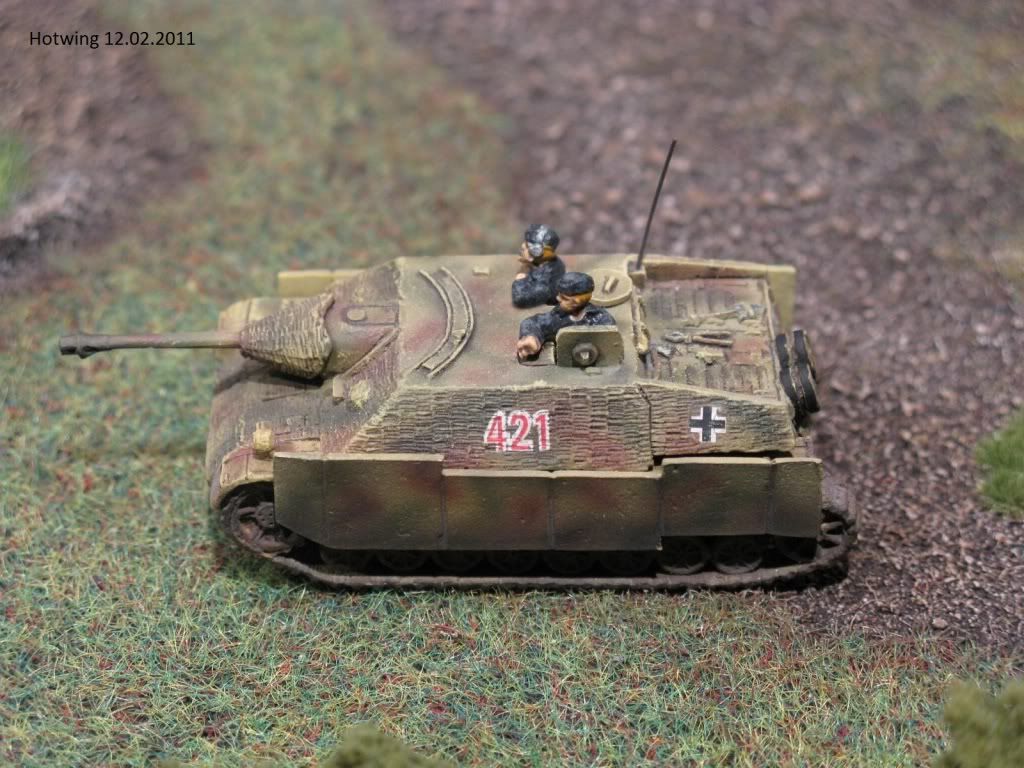

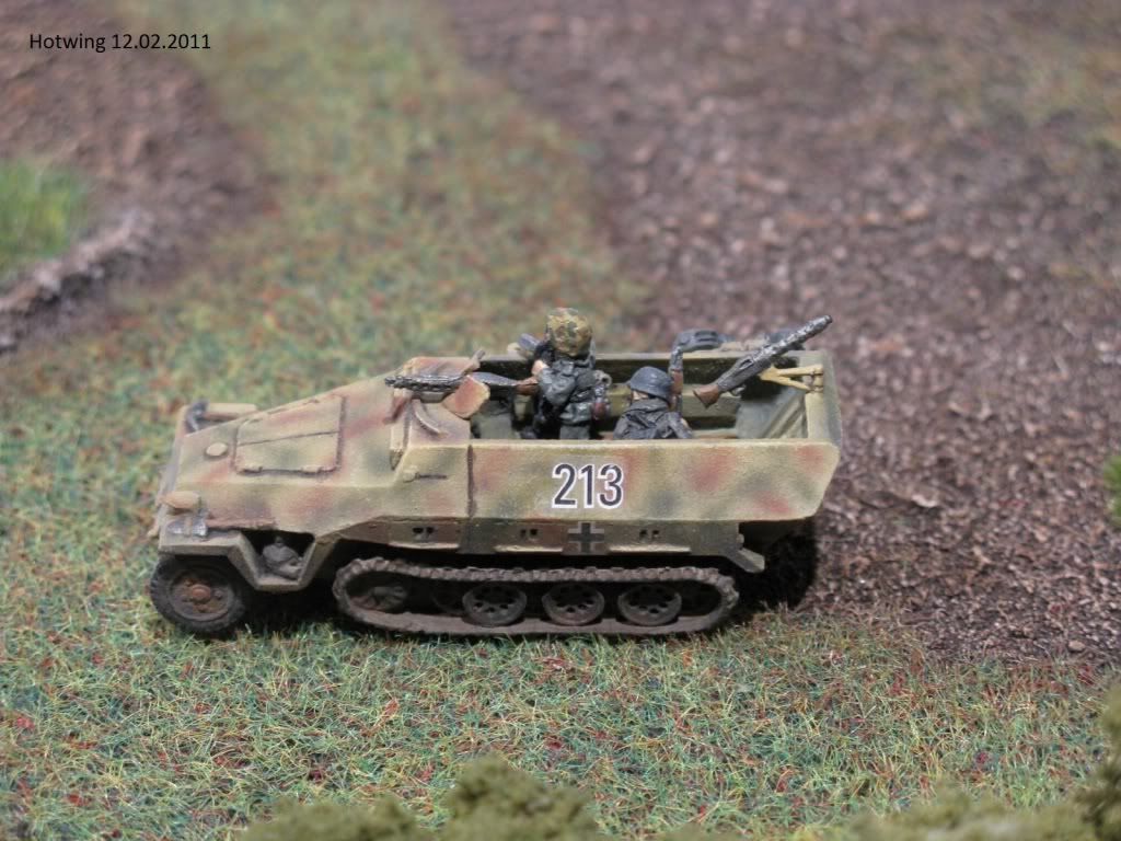

Zu 1. Ich arbeite in der Regel eigentlich nur an größeren Modelle mit der Airbrush. Also Fahrzeuge, Läufer, Phantomdroiden. An Marines komplet habe ich mich noch nicht ran getraut.
Zu 2. Ich kenne das Modell nicht. Kann halt "nur" von meiner Airbrush berichten. So lange du mit Farbe im Detail arbeitest, ist das Nebeln nicht all zu schlimm. Grundierst du aber oder lackierst die Mini abschließend, nebelt es schon. Ich selber verwende eine Absaugbox deswegen in meinem Zimmer.
Zu 3. Die Ersparnis ist imens. Nehmen wir mal Eldar Banshees. Willst du die in Bonewhite haben, musst du mehrere Schichten auftragen. Mit der Airbrush gehst du zweimal drüber und gut. Ersparnis der Zeit ist aus meiner Sicht sehr groß. Bei Fahrzeugen das Selbe. Die sind super schnell gesprüht.
Grundsätzlich gibt es halt schon ein paar Sachen, die du einfach mit ner Airbrush besser machst, als mit einem Pinsel. Verschmutzungen an Fahrzeugen etc.
Gruß
Hotwing
Ist zwar nicht der richtige Maßstab, aber dennoch mal nen Beispiel:
