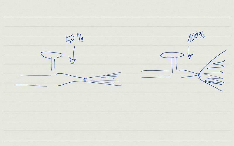

Wenn ich mehrere Lichtpunkte in einem immer kleineren Radius setzen will brauche ich nur die kleine Schraube ein wenig zu drehen um mit der helleren Farbe nicht die vorherigen zu killen, da ich mit der Menge ja auch den Sprühradius einschränke.
Macht schon Sinn um den Prozess ein wenig zu beschleunigen, wenn man mehrere Modelle im selben Schema machen will.
Oha, natürlich die Evo Silverline nenne ich mein Eigen. Daher hab ich diese Schraube.
Zu dem Nutzen: Ja, man kann die Stellschraube für den Triggerweg nutzen, aber das Problem ist, das ich zwischendurch immer wieder mal voll aufziehen muss, damit die Düse sich nicht zusetzt. Das kann ich dann nicht und daher ist es für mich wenig von nutzen. Übe lieber das Fingerspitzengefühl mit dem Trigger, dann brauchst du die Stellschraube nicht wirklich.
Wichtig ist beim Sprühen. Nicht mit dem kompletten ersten Fingerglied auf den Trigger drücken, sondern mit der Fingerspitze. Klingt irgendwie unnötig, wirkt aber im Feingefühl Wunder 😉 Ich hoffe man versteht, was ich meine 😀 Vielleicht mach ich mal ne kleine Skizze 😀
