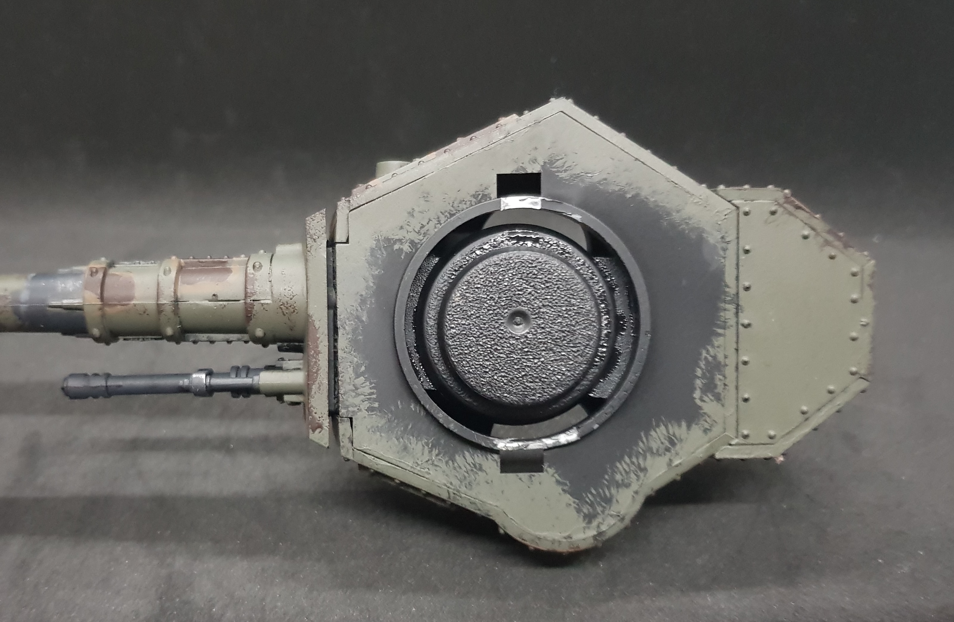

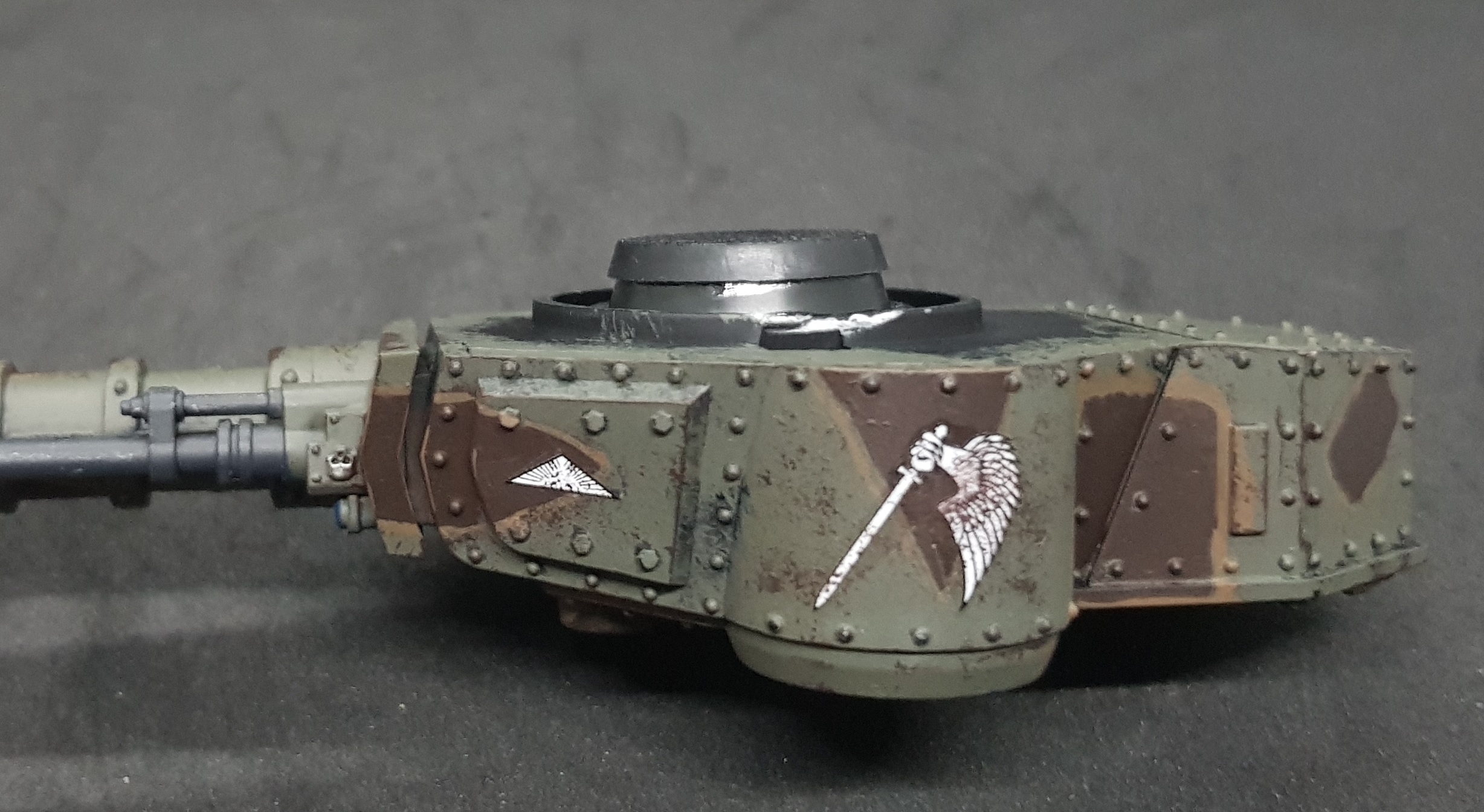

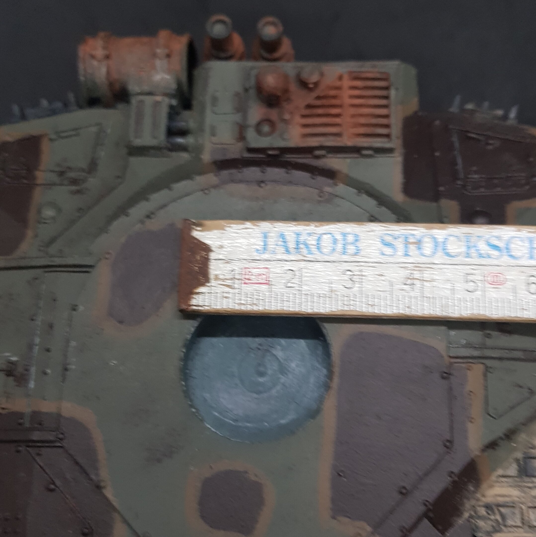

Der Turm passt so eigentlich gar nicht drauf, da die Öffnung am Banebladeturm viel zu groß für das Loch im Rumpf ist.
Ich bin dann wie folgt vorgegangen.
Das Loch im Rumpf ist knapp 25mm breit.
Die beiden Pins am Baneblade-Turm habe ich abgeknipst. Dann im inneren des Turms ein zurecht geschnittenes 40er Base reingeklebt, darauf dann ein 32er und auf dieses ein 25er Base (beide umgedreht, eng zulaufend nach unten). Dann habe ich noch den Rand des Rumpfes ein bisschen abgeschliffen und es hat direkt gut gepasst.
Warum das 32er und dann erst das 25er? Das hatte lediglich den Grund, dass das 25er dadurch perfekt von der Höhe in den Rumpf gepasst hat und das der Turm dadurch an Ort und stelle bleibt + genug Spiel hat um gedreht werden zu können.
