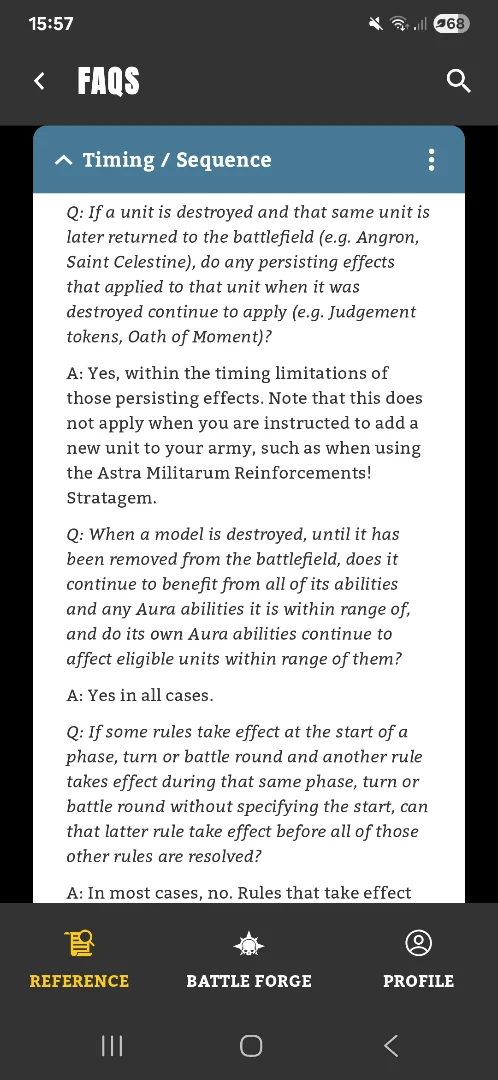

Ja der Autarch ist immer noch BS.
Das ganze ist ein Persisting Effects und dieser hält die gesamt angegebene Zeit an. Da du keine neuen Autarch sondern den alten erneut aufstellst wirken alle Effekte weiterhin auf ihn.
Hierzu gibt es auch ein FAQ was ein ähnliches Thema behandelt.

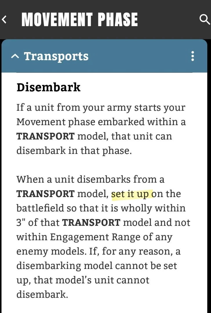

Danke.
Ich hatte das bisher anders interpretiert, weil der Regeltext von "unangreifbare Schatten" auch vom aufstellen spricht.
Einheiten, die aus einem Transporter aussteigen, werden als "aufgestellt" definiert. RB Seite 17 / Transporter / Aussteigen, 2. Absatz
Wenn eine Einheit aus einem Transporter-Modell aussteigt, stelle sie vollständig innerhalb von 3 Zoll um jenes Transporter-Modell und nicht in Nahkampfreichweite um feindliche Modelle auf. Wenn ein aussteigendes Modell aus irgendeinem Grund nicht aufgestellt werden kann, kann die Einheit des Modells nicht aussteigen.

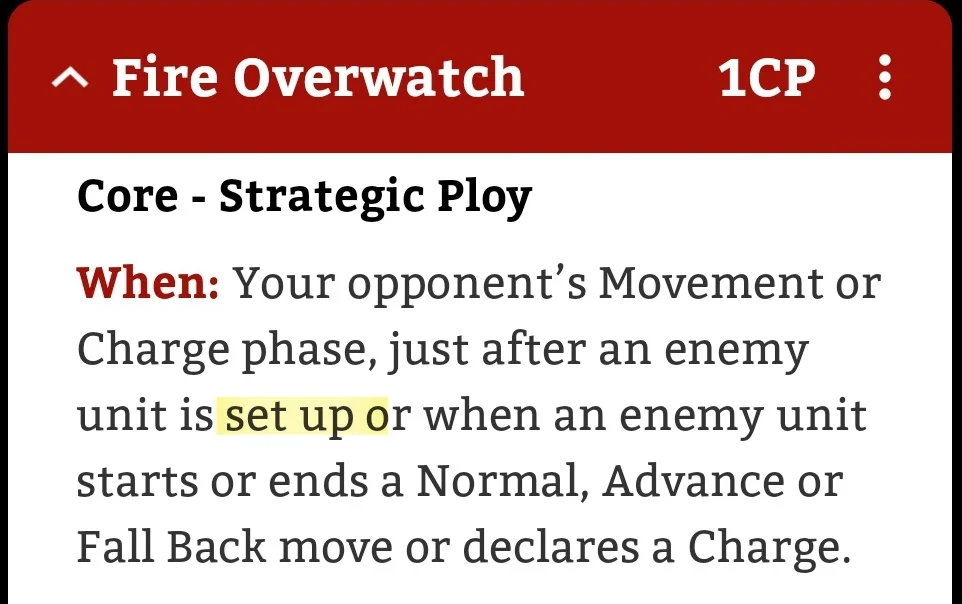

Flittering Shadows ...
FLITTING SHADOWS
TRIGGER: When an eligible unit from your army is selected to make a Normal, Advance or Fall Back move, is set up on the battlefield, or declares a charge.
EFFECT: Until the end of the turn, enemy units cannot use the Fire Overwatch Stratagem to shoot at that unit.
Imho muss Flittering Shadows VOR Overwatch eingesetzt werden, damit es wirkt ... da die Wirkungsdauer vom Zeitpunkt des Einsatzes bis zum Ende der Runde wirkt.
Und: Flittering Shadows wird "When ... is Set Up" getriggert, Overwatch dagegen "Just after Set Up".
Eine klare Reihenfolge. Zuerst Flittering Shadows, dann Overwatch.
Leider Nein. Overwatch ist eine Just After Regel und wird abgehandelt bevor irgendetwas anderes (hier Flitting Shadows) passiert.
Just After: If a rule is triggered ‘just after’ something has happened, it is resolved before anything else happens. For example, if a rule is triggered ‘just after’ a unit selects targets for its attacks, that rule is resolved before those attacks are resolved. The triggering of such rules can therefore interrupt normal sequences such as the attack sequence or the charge sequence. See Eligible Target (no longer eligible).
Regeln die "When" als Triggerzeitpunkt haben passieren noch vor "Just After".
Was in diesem Beispiel auch logischerweise so sein muss da die Regel sonst keinen Effekt hätte.
Im übrigen ist Overwatch nur bei Setup "Just After" bei Bewegung ist es sogar "When" was aber dank Sequencing in dem Beispiel auch kein Problem für Flitting Shadows kein Problem ist.
When: If a rule states that it takes place when a certain trigger occurs, unless otherwise stated, that rule takes effect before any others.
@Ghost Writer hat hier also absolut recht.
