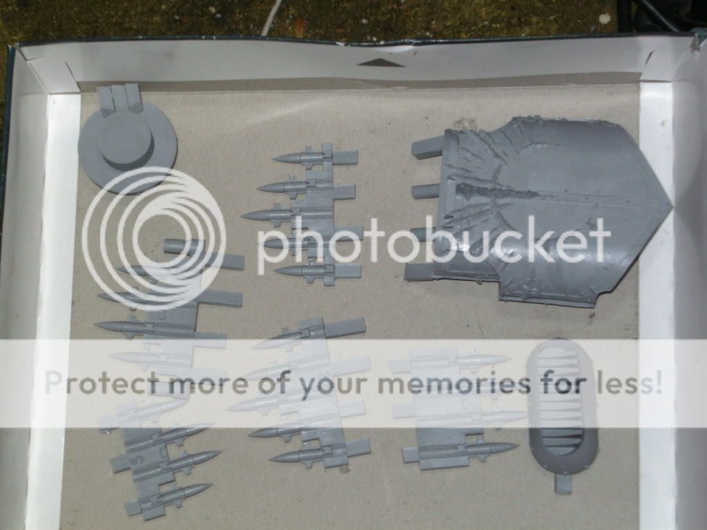

Jetzt haben sie mich doch noch bekommen, die Orkse aus dem 40 jahrtausend😀😀
Ork Rippa Klaw:
attachment.php

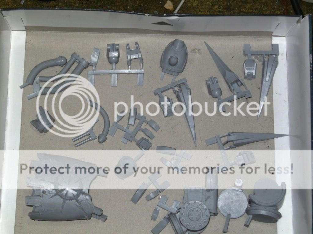

Halftruck: oder Big Block!!
attachment.php

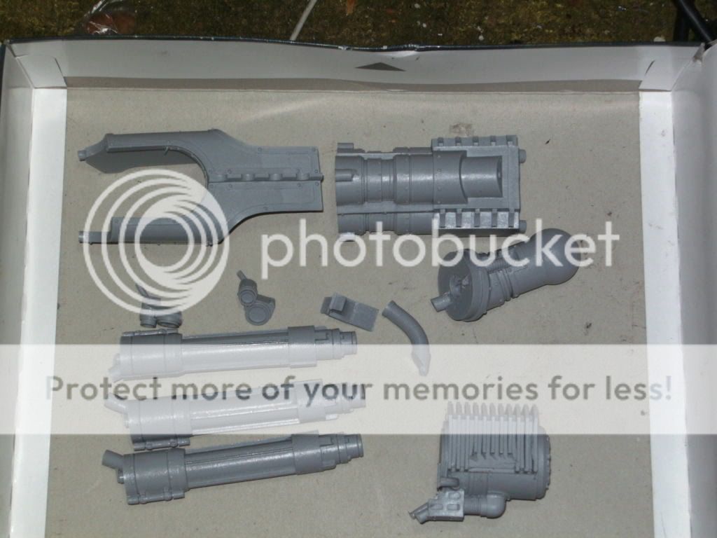

Grot Sponsons:
attachment.php
