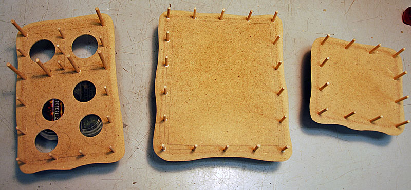

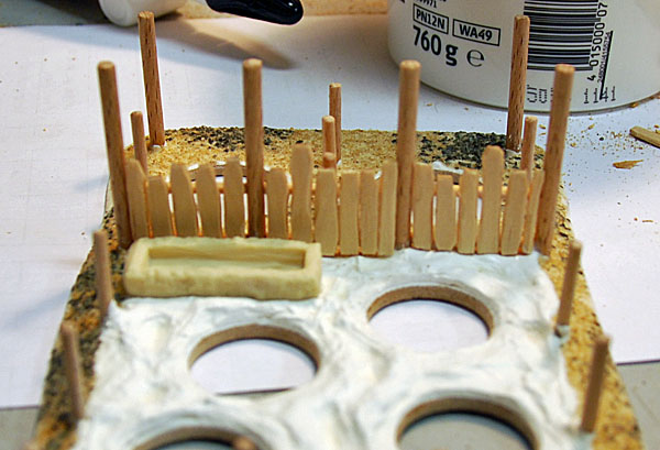

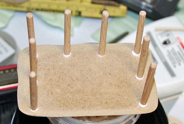

So heute gibt es mal wieder ein kleines neues Update. Da ja gewünscht wurde, das ich meine "Bauarbeiten" Schritt für Schritt präsentiere kommt hier ein erstes Update. Ich habe die "Bases" für zwei weitere Felder und ein Schweinegehege/Eselunterstand angefangen zu bauen. Des weiteren bin ich aktuell auch dabei eine Base für meine Mühle zu bauen, da sie auf einem kleinen Hügel stehen soll mit teilweise abgestützten Hängen. Dazu folgt ein Foto die Tage, da stehen noch nicht alle Bohrlöcher ;-).

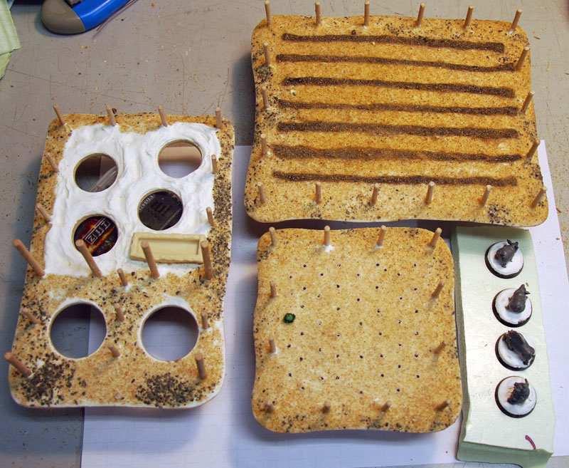

Update:

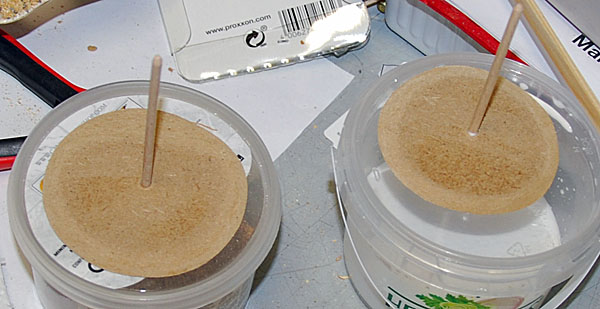

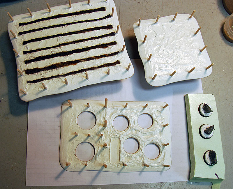

Heute seht ihr alle drei "Platten" mit Spachtelversehen. Jetzt werden sich einige Fragen warum ich noch Spachtel auftrage und nicht direkt das ganze "besande". Nun ja ich finde der Boden sollte nicht zu glatt sein sondern eher etwas unregelmäßig, daher trage ich auch eine eher dünne Schicht auf die aber unregelmäßig verteilt ist um es realistischer wirken zu lassen. Auf dem Getreide Feld habe ich zudem Wolle aufgeklebt damit dort leichte Säe-Bahnen zu sehen sind. Die sieht man dann, wenn eine Figur das Feld betritt, dann nimmt man das eigentlich Kornfeld raus und hat dann nur die Grundplatte auf der man die Figur abstellt. Nun aber genug der Worte und hier das Foto:
Als nächstes folgt die Besandung. Danach wird der Zaun fertig gestellt und der Unterstand. Tja und dann kann das ganze schon bemalt werden. Die Kleine Feldplatte wird übrigens ein Kohl-Feld.

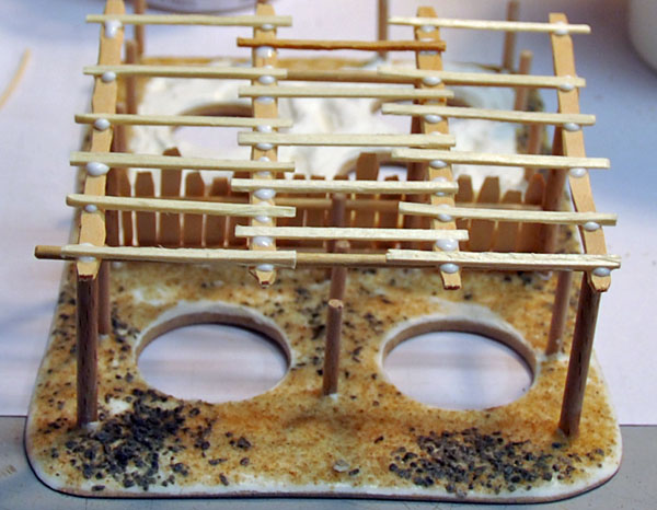

Heute kommt wieder ein kleines Update:

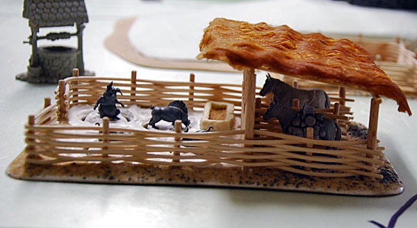

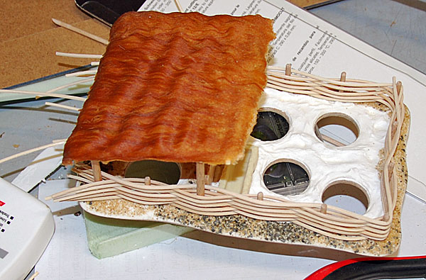

Einmal ein Zaun zwischen Schweinegehege und Eselunterstand und dann noch das Dachgitter für letztere. Da kommt ein Strohdach drauf^^.

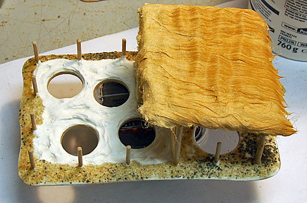

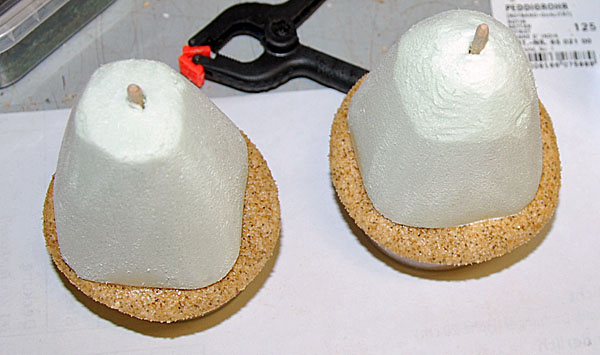

WIP Strohhaufen + Misthaufen:

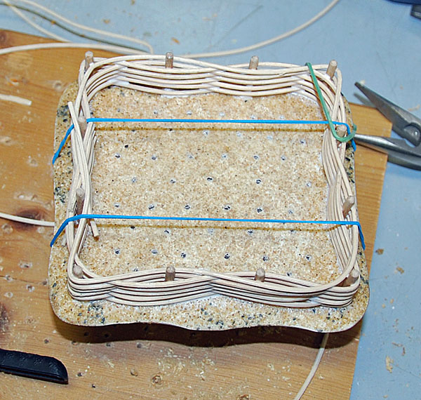

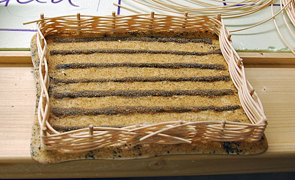

Und hier das erste "geflochtene" Feld.
Kleiner Tipp: Das "Holz" das ich zum flechten genommen habe nennt sich Peddigrohr (1,6mm) und muss zwingend for dem flechten gewässert werden. Dann klappt es aber wunderbar da es sehr biegsam wird. An dieser Stelle noch einmal an eine EBay -Userin die mich darauf aufmerksam gemacht hat und mir nicht zwingend was verkaufen wollte. Schön das es auch noch solche Leute gibt, denn ich hätte das nicht gewusst.

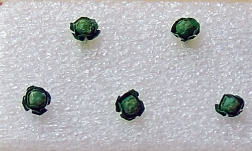

@ LangerSchlacks - Danke für das Lob. Ob der Kohl jetzt so gut passt muss jeder selber wissen. Er ist von Faller Spur H0, ich denke aber das die Größe ganz gut ist. Zu klein sähe meiner Meinung nach auch nicht gut aus. Wenn ich dran denke, dann mache ich mal ein Foto mit einer Mini. Die Kohle sind aus Papier und nicht aus Plastik, gerade aber bei den beiden Kohlsorten sah dies viel besser und echter aus als die Plastikvarianten. Allerdings mit 10€ für 20 Kohle auch nicht ganz billig. Aber nun ja, es ist halt Hobby ;-). (Hier die Artikelnummer: Faller 181263)

Strohhaufen:
hier fehlt nur noch das Stroh / Bärenfell drauf.

Bei den Felder muss ich nur noch Durchgänge rein schneiden und beim Eselunterstand beim Schweinegehege noch eine kleine "Tor"absperrung.

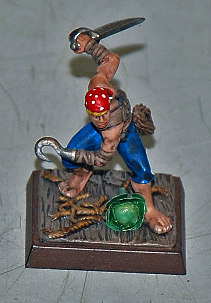

Da gestern der "LangeSchlacks" danach gefragt hat, habe ich heute mal zwei Fotos des Kohls gemacht. Einmal sieht man den Kohl selber in einer Nahaufnahme. Ich denke dort sieht man ganz gut das er gut ins System passt und schön aussieht. Auf dem zweiten Foto sieht man ein Größenvergleich mit einer Freebootersmini, da kann dann jeder selber entscheiden ob es vom Maßstab ok ist.

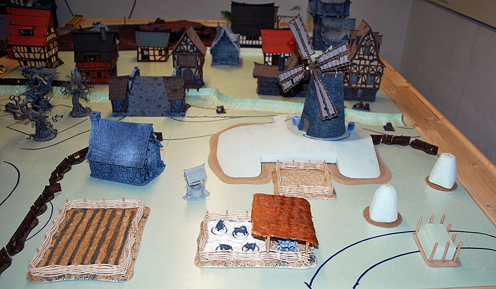

Und zum Monats Ende habe ich mal schnell ein Gruppenbild meines Bauernhofes gemacht, bzw. so wie ich es mir aktuell vorstelle.
Es wird aber noch ein großes Getreidefeld folgen, da die Mühle etwas wenig zu tun hat, und auch mein Kürbisfeld muss noch zu Ende gebaut werden. Danach sollte der Bauernhof fertig sein - oder habt ihr noch Ideen was ich machen könnte?

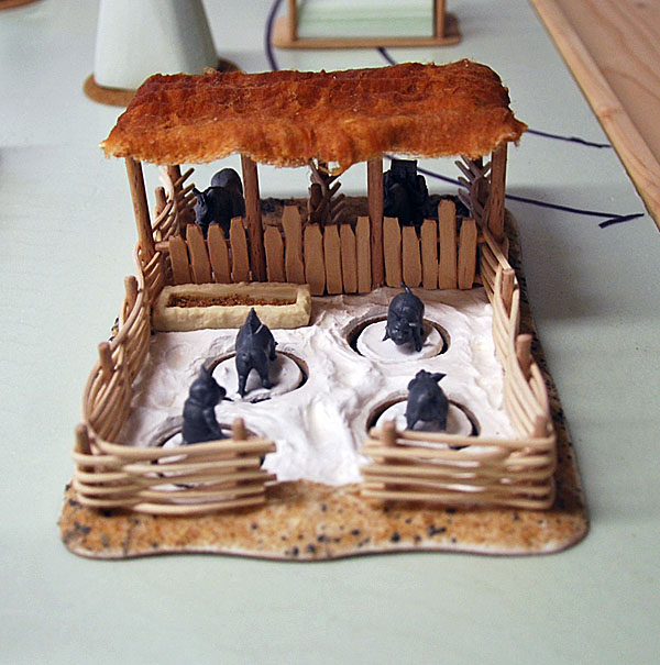

Vorne Weg noch zwei Nahaufnahmen meine Schweinestalls.
Ich weiß, es sind zwar nicht die "realistischsten" Schweine aber sie gefielen mir. Im Gegensatz zu vielen anderen.

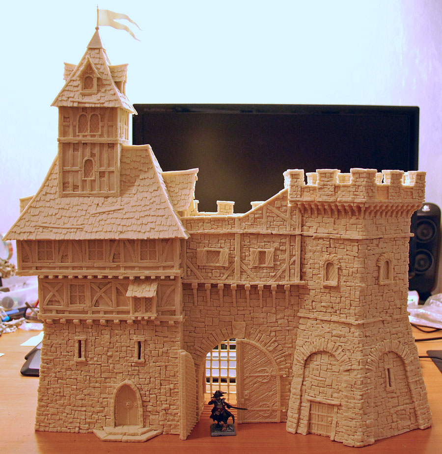

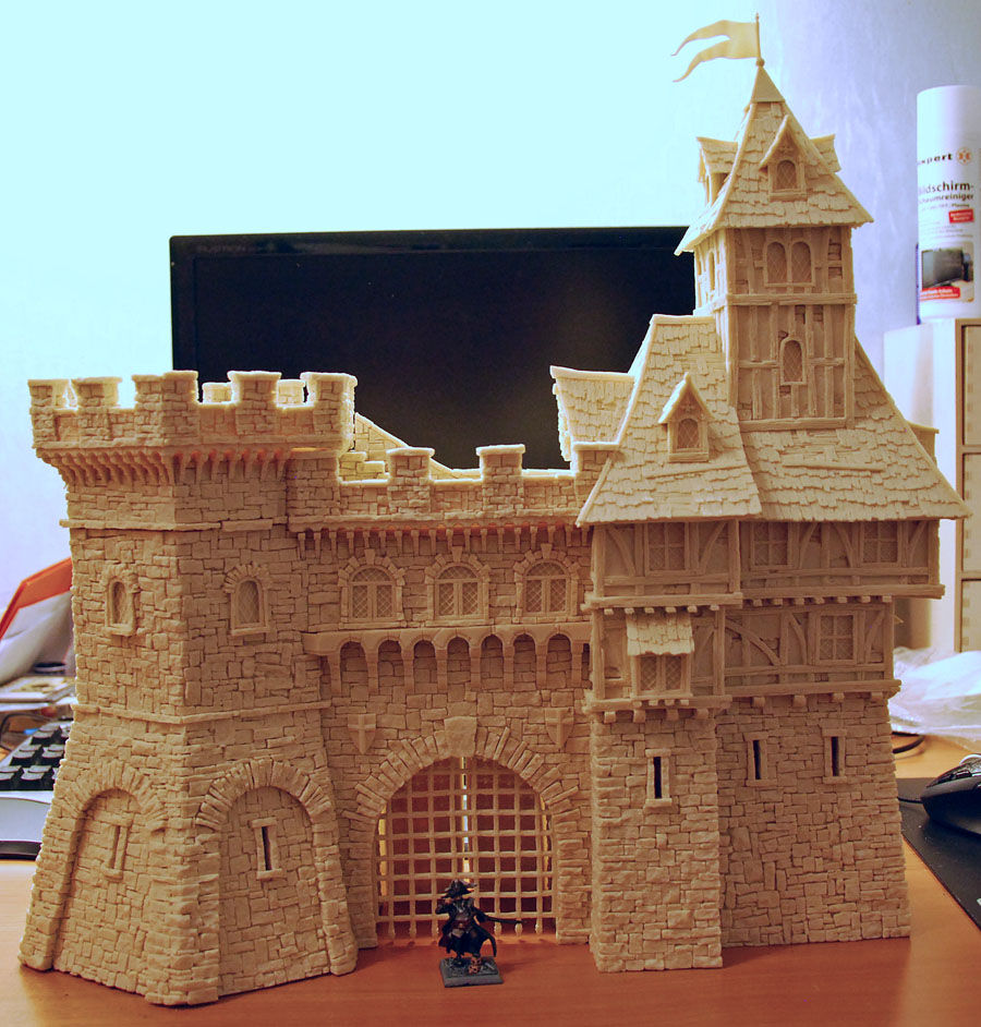

Der eigentliche Grund meines Post ist aber der, dass endlich mein Weihnachtsgeschenk angekommen ist.
BÄM!
Ich finde das Tor richtig schön. Ein paar Stadtmauern werden auch noch folgen^^. Beim Tor ist es auch schön, das man das Gitter bewegen kann und auch die zwei Tore, da diese nur eingehängt sind und nicht zwingend geklebt werden müsse. Und die Qualität und vor allem die Details Leute, ich sage euch da fängt man das sabbern an (Sorry für den Ausdruck aber ich bin einfach nur begeistert).
Den Kohl werde ich zu gegebener Zeit denke ich mal ausprobieren!
Die festung ist mal der Hammer, wo hast du die weg?
Und aus wie viel Einzelteilen besteht die ca?
Die Schweine finde ich cool, die verleihen der Platte etwas aufregendes und nicht so langweiliges (nicht das sie langweilig ist, aber sie wirkt peppiger, wenn du verstehst was ich meine^^) Bei dem Strohdach fehlen vllt noch ein paar einzelne Fasern die aufliegen, weil bisher finde ich es etwas Glatt:huh:
