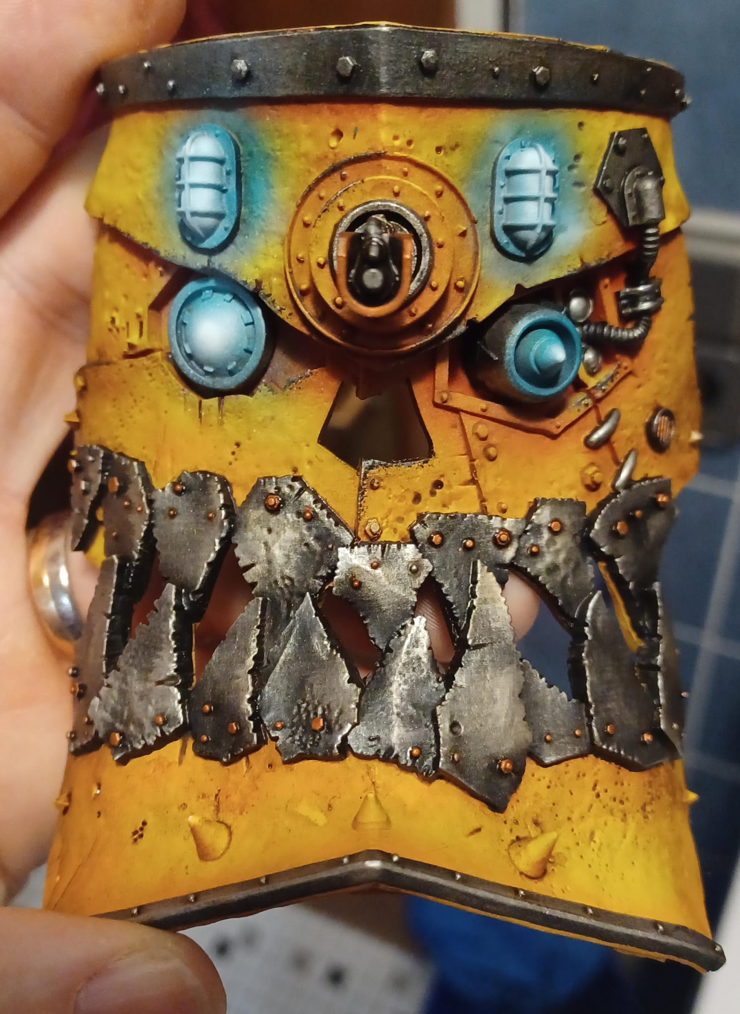

ich male zur Zeit am Krumpanaut von Kromlech. Das meiste ist fertig und ich kann mich den Details widmen. Die Lampen würde ich gerne ähnlich der Vorlage mit einem Leuchteffeckt malen:
Vielleicht nicht so übertrieben krass, aber mann soll erkennen, dass es eine Lichtquelle ist.
Wie mach ich das? Weiß mit der Airbrush draufhalten? Dünn am Rand und deckend in der Mitte? Dann Blaues Contrast düber und nochmal weiß in die Mitte?
Bei Angel Giraldez hab ich auch eine Technik gesehen, bei der im Nachhinein ergänzend weiße Öl-Farbe verwendet wird. Sah sehr geil und nicht allzu schwierig aus.
Ja das macht man meistens in Vertiefungen, wenn die Sachen von innen leuchten sollen.

In nem Becher extern vermischen, dann durchjagen. Oder mit Email Farbe direkt. Die Farbe verhält sich wie contrast Farbe du4ch die AB. Also flächig als Filter. Man kann sie danach aber gut wieder reduzieren mit Schwämmchen und qtips.
Wichtig ist tatsächlich absaugen und ich hab dabei noch ne Maske auf, das Zeug ist gefährlich.
Putzen ist wiederum ein Kinderspiel, Terpentin Ersatz durch und gut ist.
Danke, dann besorg ich mir erstmal eine Leitung nach draußen.
Ich würde mich das wirklich schenken mit Lösungsmittel basierten Farben durch die airbrush. Nicht wegen der Airbrush, sondern wegen dem Aerosol. Wenn doch, dann reicht ne reine Filtermaske nicht. Aufgrund der Eigenschaften der Ölfarben bekommt man hervorragende Ergebnisse mit dem Pinsel hin, auf großen wie auf kleinen Flächen. Aber auch da ist eine gute Belüftung Pflicht.
