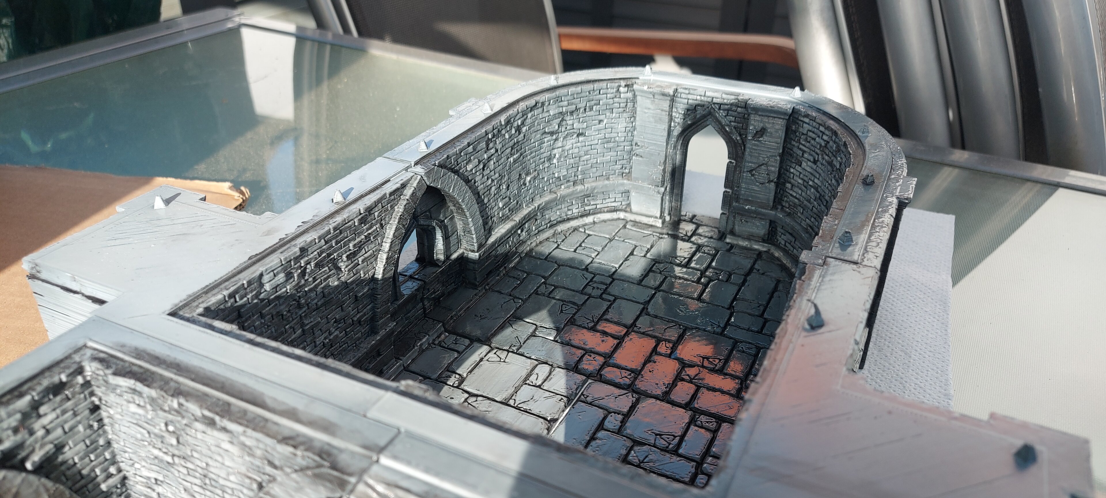

Die Ruine ist hammer...und ich finde es fast frustrierend, wenn man genau hinguckt, mit welch einfachen Formen du das erreichst. Andere schnibbeln sich an irgendwelchen fancy Formen die Finger wund...bei dir besteht alles aus Rechtecken und es wirkt trotzdem. Daumen hoch!

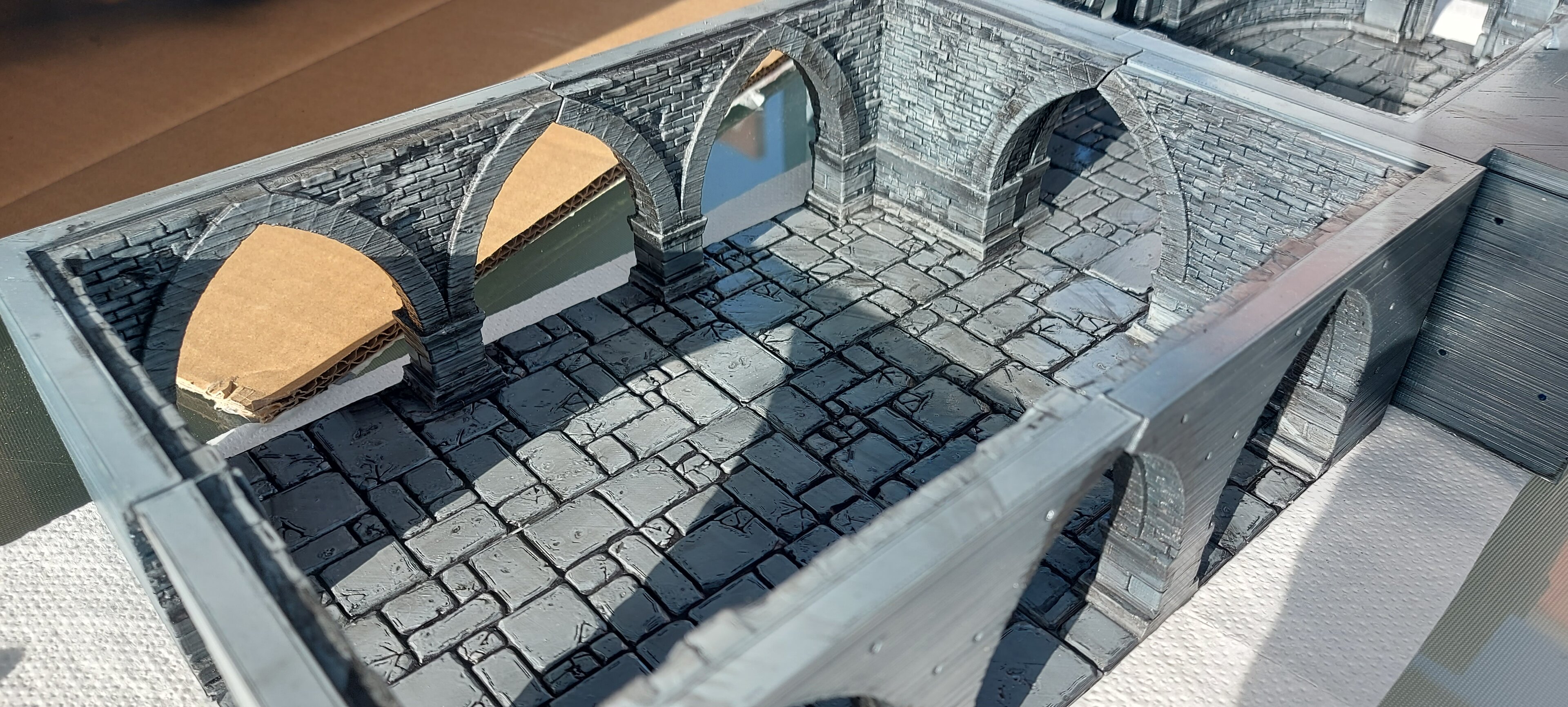

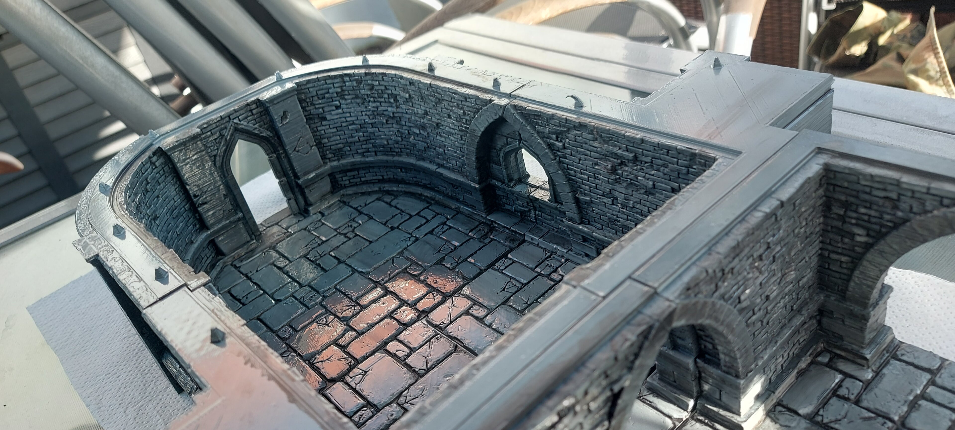

.... aber ich hab auch noch ein paar Bilder von meinem letzten Projekt, der "zerstörten Residenz"....
hier die letzten Bilder... 😀
Anhang anzeigen 248501Anhang anzeigen 248503Anhang anzeigen 248502Anhang anzeigen 248505Anhang anzeigen 248506Anhang anzeigen 248504
