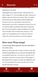

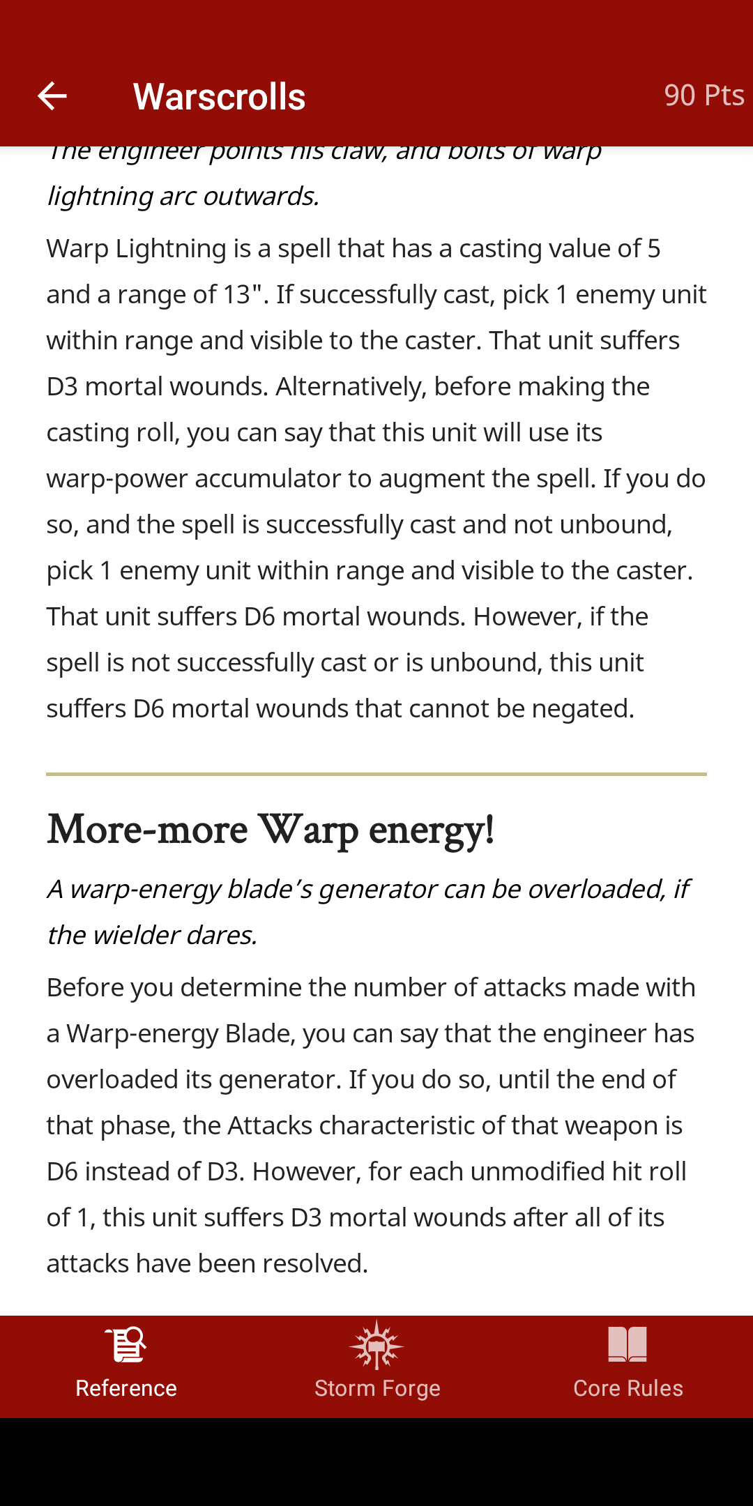

Ich verstehe nicht, warum hier so viel über die Änderungen "gemeckert" wird.
Die hohe sterblichkeitsrate durch eigenes in die Luftfliegen muss von GW angegangen werden, wenn sie die Chancen der Fraktionen weiter ausgleichen wollen. Dabei geht's halt eher um Statistik als jm fluff. Zudem wissen wir ja auch nicht , ob es nicht noch Einheiten mit deutlich dramatischeren selbstschaden gibt. Dann wäre er vielleicht ein zusatz. Ich bin mir grad nicht sicher, aber hatte der engineering überhaupt die Möglichkeit sich selbst in die Luft zu jagen bislang?
Das er "nur" Jezzails bufft stellt sicherlich seine thematische ontourage dar. Dementsprechend muss und soll er gar nicht mehr buffen. Ich könnte mir vorstellen, das der in Zukunft als multi Bausatz kommt, den man für verschiedene ontourages bauen kann.
Jop, beim Zauber und bei der Ability. ??
Ich muss aber auch ehrlich sagen das mir diese eher low Risk Überladungen bei Skaven wesentlich besser gefallen wie diese trololol Scheise die dann eh niemand benutzt hat. Die Ratling gun hat beim Überladen eine Selbsttötungschance von statistisch was gehabt? 90%? und der Spieler der sien Doomwheel mal beim fahren überladen hat muss man mir erstmal zeigen. Da finde ich das hier wesentlich besser wo ich mindestens eine Runde habe wo man relativ save mal überladen kann, um dann sich später im Spiel entscheiden zu müssen ob man das nochmal versucht oder nicht.

Es ist wohl schwierig zu balancen. Bisher war das mit der Warpenergie ja eine "high risk - high reward" Sache. Mit dieser Änderung - so sie denn flächendeckend kommt - wird dies eher eine "low risk - high reward" Regel. Denn ich denke, auf nur einmal eine 2+ zu rollen, um signifikant mehr Schaden zu machen, wird man immer gehen, als jetzt bspw. beim alten Ingenieur, wo schon eine 1 bei einem von drei Trefferwürfen zum explodieren gereicht hat.
Es ist insofern kalkulierbar - in der Art: Ich rolle immer dafür, bis es einmal schiefgeht. Das trötet mein Modell dann auch nicht und danach rolle ich nicht mehr, es sei denn, dass mein Modell sowieso im gegnerischen Zug ziemlich sicher draufgehen wird und es das Risiko wert ist.
Naja vorher war es ein hohes Risiko mit einem möglichen hohen Gegenwert. Ich denke im Mittel war der reward durch dieses hohe Risiko dann eher low bis Medium.
Im übrigen ist der reward bei dem neuen Techniker auch eher low bis Medium. Nur weil sein möglicher damage output stabiler wird, heißt das ja noch nicht das er trifft und oder verwundet und oder nicht gesaved wird. Ich meine er bekommt nicht wie früher die potentiell doppelte Attacken Anzahl um verwundungschancen zu erhöhen. Es sind weiterhin nur 2 Schuss die bei Erfolg der Fähigkeit ihren maximum schaden abrufen, nicht mehr.

Mir gehts gar nicht darum, ob die Regel am Ende viel bringt, mir gehts darum, dass die Regel einfach schlecht geschrieben ist.
Gutes Gamedesign ist immer, dass Entscheidungen getroffen werden müssen, die einen Einfluss haben können.
Diese Regel ist halt eher ein Schulterzucken gefolgt "ja, machmer halt", sodass man sich die komplette Regel auch hätte sparen können, weil diese halt sogut wie kein Risiko birgt.
