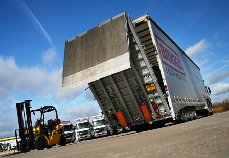

ich hab mich dazu durchgerungen eine 2 - teilige heckklapppe zu bauen, wo ein teil sich wegklappen kann, wenn die luke geschlossen wird.
diejenigen die sich darunter nix vorstellen können...
heirmal nen bild
