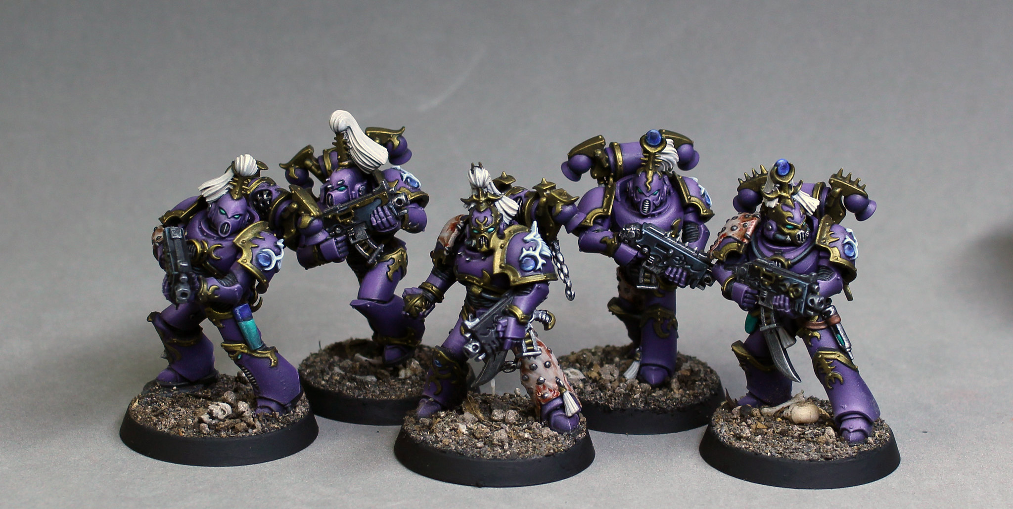

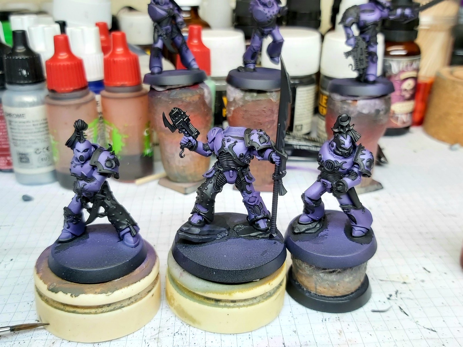

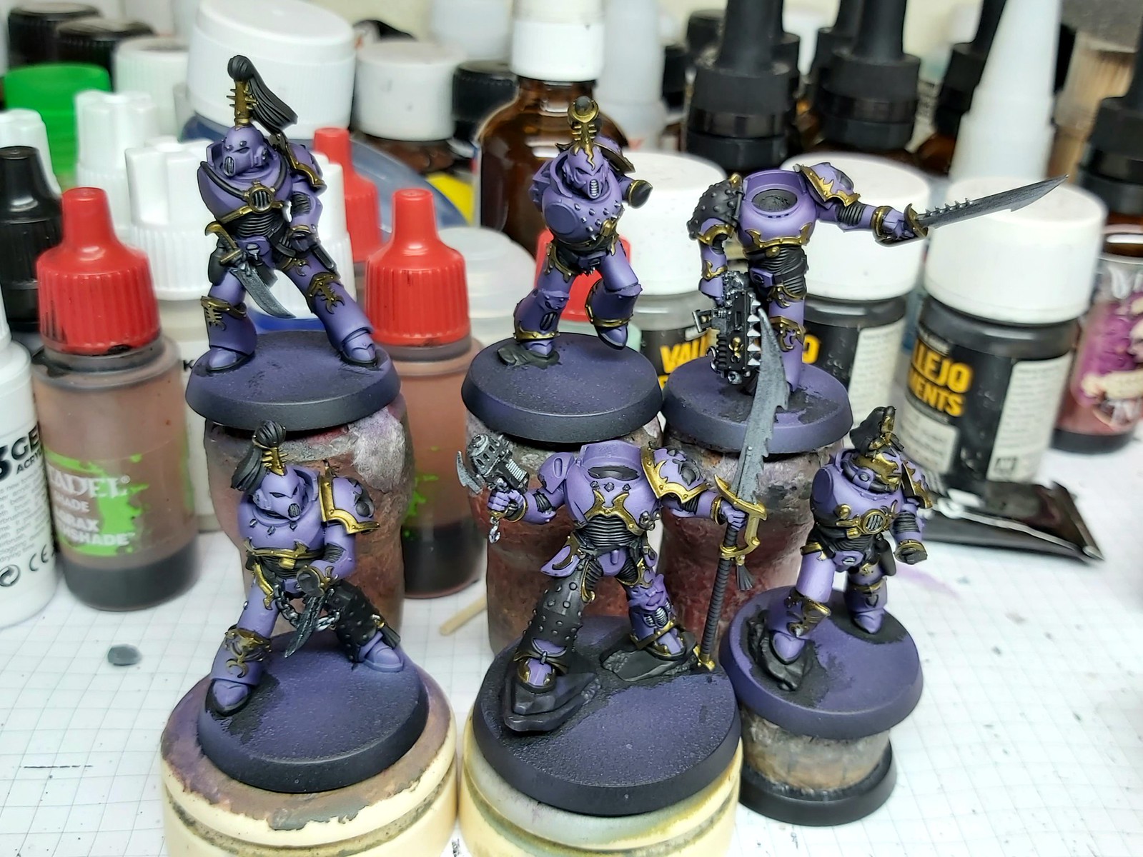

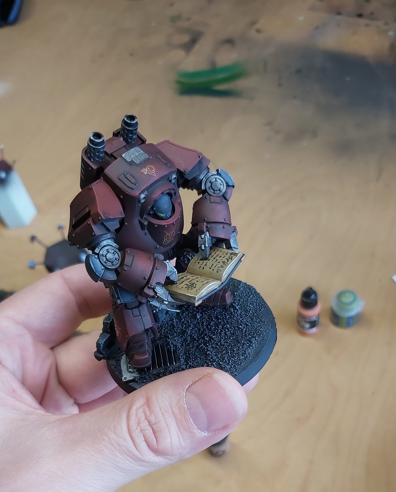

Hallo Jager,
eine schnell Frage zu deinem Oilwash, welche wirklich gut aussieht.
Hast du das Öl nur vorsichtig in die ritzen laufen lassen oder hast du das gesamte Modell eingestrichen und es dann gesäubert?

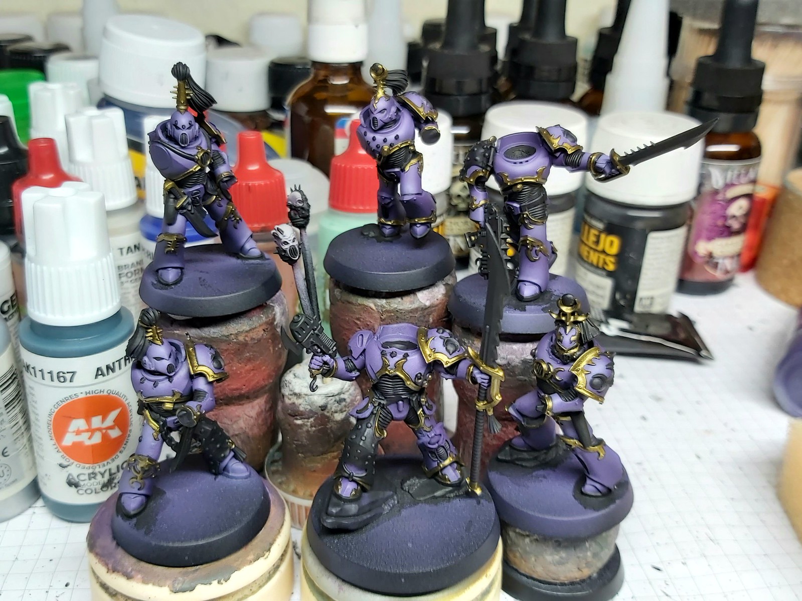

Hi,
ich habe mir ein Behältnis mit dem Wash vorbereitet - eine gute Pinselspitze Ölfarbe und ein paar ML Verdünner.
Daneben 2 weitere Behälter mit Verdünner.
Ich habe immer aus dem ersten Pot mit der Mischung genommen, aber meinen Pinsel auch vorher nochmal in einen von den sauberen Pötten "geladen". So konnte ich die Fließfähigkeit einstellen, wie ich sie haben wollte. Flüssig, aber nicht transparent.
Dann alles mit der Mischung bemalt. Ich wollte mir nicht die Arbeit machen gezielt in die Ritzen zu gehen. Dafür sind das einfach zu viele.
Wenn mir an manchen Ecken zu viel Farbe war, konnte ich die dann mit einer Pinselspitze Verdünner wieder wegwischen und den Überschuß mit nem trockenen Pinsel aufnehmen.
Der dritte Pott war dann nur noch zum reinigen des Pinsels da.
Dann etwa ne halbe Stunde trocknen lassen und danach mit einem Wattestäbchen die Oberflächen vorsichtig(!) freigemacht.
Ölfarben verzeihen sehr viel. Wenn man sie nicht gerade unverdünnt auflegt und 2 Wochen liegen lässt, sondern noch innerhalb einer, zwei Stunden damit arbeitet ist alles Tutti.
Danke dir, machst du vorher nen varnish drüber oder so?
Genau, vorher ein Glossvarnish. Damit kann man später besser aufräumen, weil es eine glatte Oberfläche hat und auch das Airbrushbild schützt.
Die Airbrush selbst kann ja eigentlich nur kleine Punkte spritzen. Dadurch ist (im Microbereich) die Oberfläche leicht rauh. Will man ohne Glosscoat ölen, kann man das aber das Ergebnis ist weniger gut aufzuräumen, da die Ölfarbe mehr Flächen zum greifen hat... wie gesagt, Microbereich... den kann man überprüfen, wenn man Weiß über Schwarz sprüht. Das wird immer gepunktet aussehen.
Später habe ich dann das Satin/Mattlack Gemisch wieder drübergesprüht um a) den Glanz wieder etwas einzudämmen und b) wieder Grip für die Acrylfarben zu haben. Denn auf Glanzlack, der auch noch wasserabweisende Ölfarbe draufhat kann man nur sehr schlecht malen.
