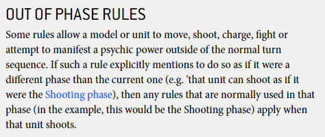

Die Bedingung ist ganz klar: Eine Regel muss es einer Einheit erlauben, außerhalb der Phase zu handeln.

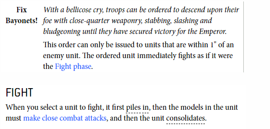

Die Erlaubnis wird völlig eindeutig nur der Einheit gegeben, die den Befehl erhalten hat. Was ihr erlaubt wird, steht auch dabei.

Die Erlaubnis sind die Regeln der Fight Phase. Da es eine Out of Phase Rule ist (as if) gelten die Regeln der Fight Phase. Die feindliche Einheit ist in Engagement Range, und damit eligible. Sie muss zum kämpfen ausgewählt werden.
Starting with the player whose turn is not taking place, the players must alternate selecting an eligible unit from their army and fighting with it (see below). An eligible unit is one that is within Engagement Range of an enemy unit and/or made a charge move in the same turn. If neither player has any eligible units to fight with, the Fight phase ends.

Die Regeln zum FIGHT sagen nämlich:
FIGHT When you select a unit to fight, it first piles in, then the models in the unit must make close combat attacks, and then the unit consolidates.
Und hier steht es ja noch deutlicher. WHEN YOU SELECT A UNIT TO FIGHT. Das geht aber i.d.R. NUR in der Fight Phase und Fix Bayonetts ist eine Ausnahme dazu aber eben nur für die Unit die den Befehl bekommen hat. Es gibt keine Regel in den Core Rules zur Fight Phase die es ermöglicht eine Einheit außerhalb der Fight Phase zum kämpfen zu aktivieren. Da die Core Rules es nicht hergeben und die enemy Unit auch durch Fix Bayonetts nicht zum kämpfen selected wird da sie den Befehl nicht bekommen hat, kann sie schlicht nicht zu schlagen denn sie kann nicht aktiviert werden.

Die Out Of Phase Rules habe ich bereits zitiert. Für die AM Einheit gelten alle Regeln der Fight Phase. Und die sagen das Einheiten die in Engagement Range sind kämpfen müssen. Da die AM Einheit in Engagement Range ist bedeutet das das die feindlichen Einheit(en) mit der sie in Engagement Range ist kämpfen muss.
Wir befinden uns bei Fix Bayonettes eindeutig nicht in der Fight Phase sondern in der Shooting Phase. Dann erklär mir mal, wie du eine Einheit außerhalb der Fight Phase für den Kampf aktivieren willst?
Die Out of Phase Rules sagen das bei "as if" alle Regeln der entsprechenden Phase gelten. Fix Bayonets ist eine "as if" Regel. Die Regeln der Fight Phase sagen das alle Einheiten die in Engagement Range sind kämpfen müssen.

Die Einheit bekommt einen Befehl, der es dieser Einheit erlaubt so zum kämpfen, als wäre es die Nahkampfphase. Kämpfen ist eine eigene Regel innerhalb der Nahkampfphase. Sie betrifft nur wie der Nahkampf für eine bestimmte Einheit abgehandelt wird. In dieser Regel steht nichts davon, was andere Einheiten machen. Alle anderen Einheiten sind für die Abwicklung dieses Befehls also nicht relevant.

OUT OF PHASE RULES​
Some rules allow a model or unit to move, shoot, charge, fight or attempt to manifest a psychic power outside of the normal turn sequence. If such a rule explicitly mentions to do so as if it were a different phase than the current one (e.g. ‘that unit can shoot as if it were the Shooting phase), then any rules that are normally used in that phase (in the example, this would be the Shooting phase) apply when that unit shoots.

Wenn du dich auf dieses FAQ beziehst
OUT OF PHASE RULES​
Dann sehe ich immer noch nicht wie es deine Interpretation belegt. Es gelten alle Regeln der Nahkampfphase für die AM-Einheit die den Befehl erhalten hat, für niemanden sonst. Damit gibt es in dieser Nahkampfphase nur eine Einheit die aktiviert werden kann da ja niemand sonst sich in einer Nahkampfphase befindet.
