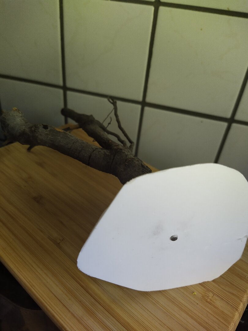

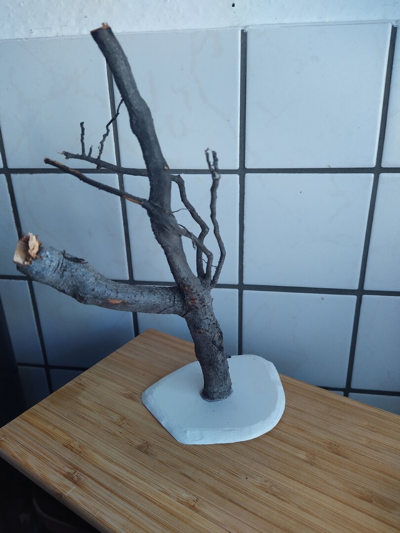

Ah, das ist ein guter Hinweis. Ja, das kann ich mir vorstellen dass es da andere Durchmesser gibt 😀 Das ist übrigens der Prototyp bisher: IMG_20220912_173953_1.jpgIMG_20220912_174001_1.jpg
Ach so,dachte schon für Rundbases.???
In dem Fall würde ich dann doch lieber auf die Steine auf dem Base setzen. Für vernünftige Beschwerung ist da das Base vlt zu dünn.
Mein Tipp, evtl nicht unten drunter,sodern oben drauf/rein und ne Schicht Kork/Schaumpappe +Basematerial drauf.
Reaktionen: WeWa und Sunzi
Wenn du durch Harschaum schrauben willst, muss eine Art Unterlegscheibe dazwischen. Die Schraube reißt sonst ohne große Probleme durch das Styrodur. Das kann auch einfach eine Lage aus Holz sein. Wenn du Senkkopfschrauben nimmst, kannst du die Unterseite auch eben hinbekommen, ohne dass die Base auf der Schraube herumwackelt.
