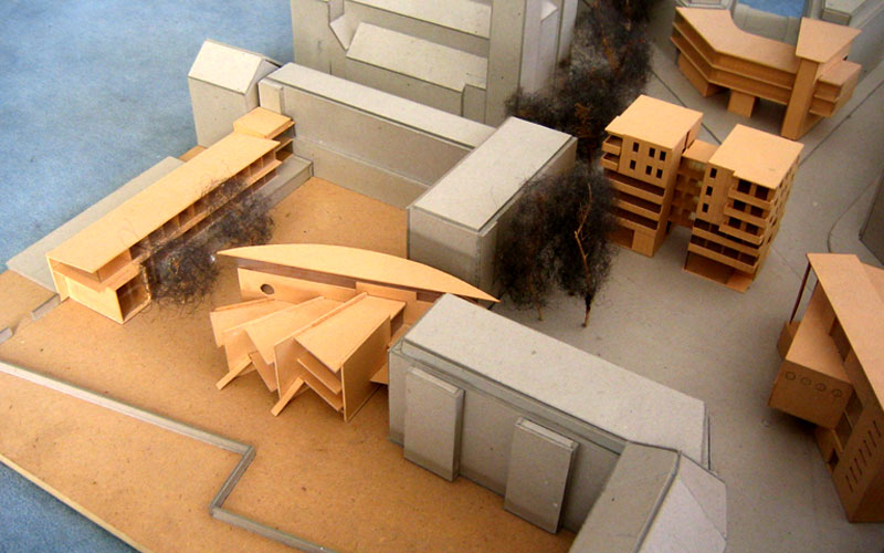

Weiß jemand wie ich günstig an kleine Mengen Volierengitter, Kaninchendraht oder Hasendraht kommen?
Bekommst du im Architekturbedarf:
