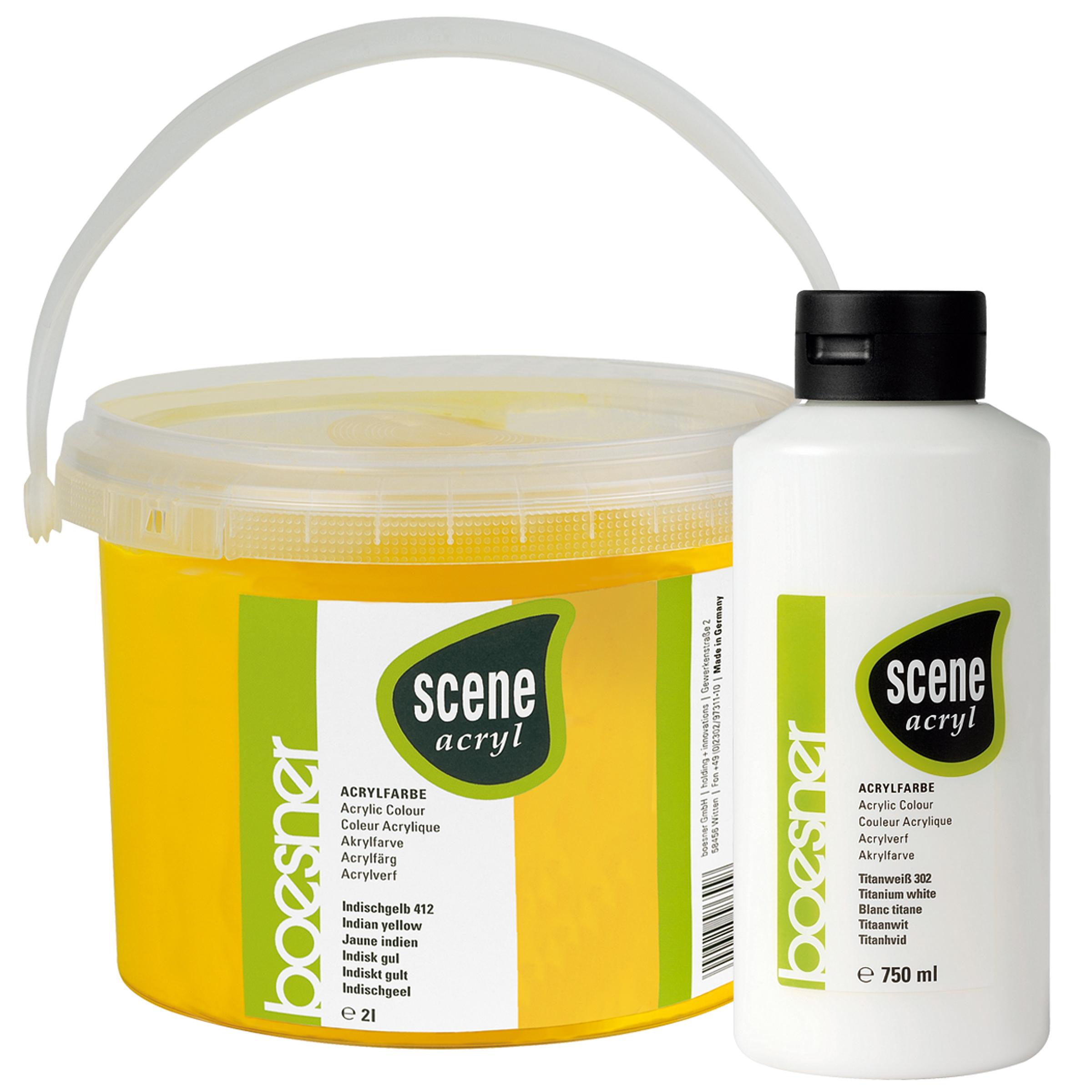

Gute Wahl. Grundieren mit einem Farbe Leim Gemisch musst du in jedem Fall.
Farbe bekommst du günstig bei Boesner
Nö, muss man nicht. Man kann auch Acrylfarbe (oder sogar Latexfarbe) als Grundierung streichen oder eben anders als mit Leim-Sand grundieren (siehe die obigen Beiträge).
Das kommt im Übrigen auch noch darauf an, wie die Platte produziert worden ist, manchmal gibt es da sehr glatte dichte Oberflächen, da wird es spannender, weil Farbe oder Bastelleim gern etwas abperlen. Da hilft dezent einmal mit dem Schleifblock drüberwischen.
Und ob Boesner günstig ist, hängt von den lokalen Einkaufquellen ab. Oft tut es für Plattengrundierungen auch Baumarktfarbe.
