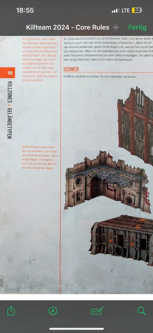

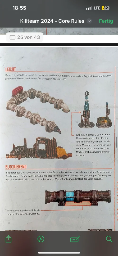

Ok. In der Beschreibung des Geländes der Grundregeln steht bei Schwerem Gelände explizit, dass es Kämpfer verdecken kann.
Bei leichtem Gelände fehlt dieser Satz.
Daraus könnte man schließen, dass leichtes Gelände + Defensivbefehl immer noch ein gültiges Ziel ist.

Problem ist hier die Übersetzung ins Deutsche - es gibt 'verdeckt' und 'in Deckung'. Im Englischen 'obscured' und 'in cover'. Klingt ähnlich, ist aber regeltechnisch nicht dasselbe.
'Verdeckt' ist halt: Das Ziel ist auch mit Defensivbefehl gültig, aber schwerer zu treffen. Das ist das mit 'schweres Gelände in Sichtlinie, aber außer Kontrollreichweite'.
'In Deckung' ist: Das Ziel ist mit Defensivbefehl nicht gültig. Das ist dann, wenn irgendwelches Terrain in Kontrollreichweite die Sichtlinie blockiert.
