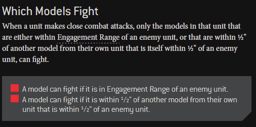

Wenn die Modelle so stehen, kann das Modell in der dritten Reihe nicht mehr zuschlagen ohne eine spezielle Sonderregel.
Ein Modell muss in 1" Umkreis sein, oder in 05." zu einem Modell, das selbs in 0,5" zum Gegner ist.
Hast du denn vorher mal in die Regeln geguckt und irgendwas gefunden, was nicht klar war?
Das meinte ich. Besten Dank.
