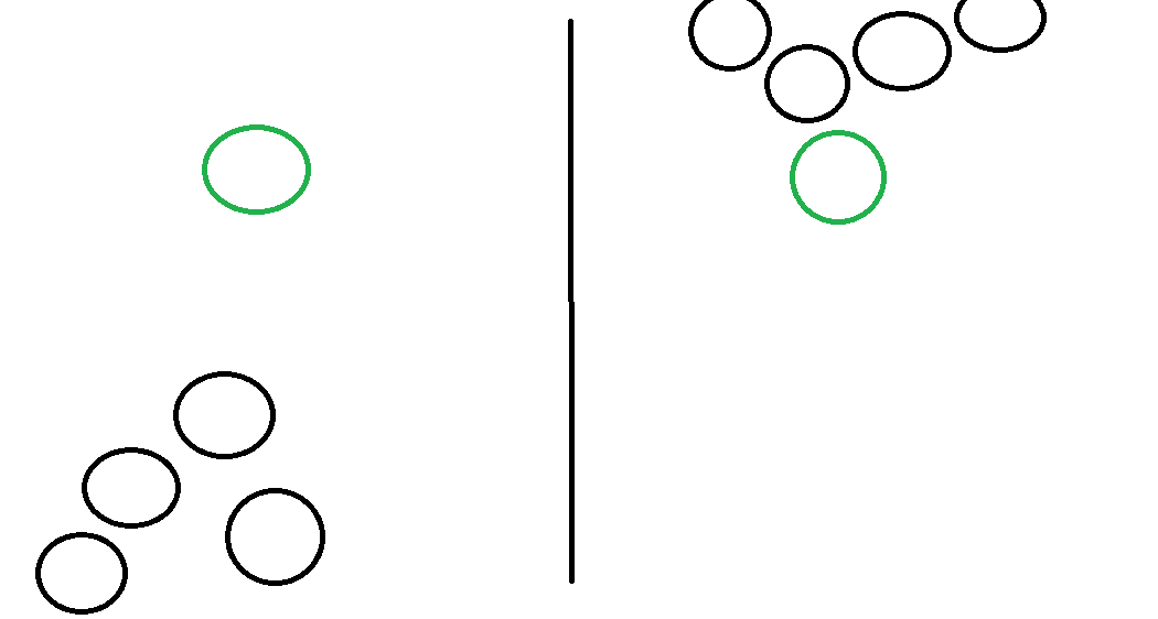

Da wir grad in der Nahkampfphase sind:
Gehen wir davon aus, eine Einheit ist 3 Zoll von einer feindl. entfernt (hier grün dargestellt). Um genauer zu sein, nur die erste schwarze Miniatur ist 3 Zoll entfernt, die anderen Schwarzen weiter.
Der Angriffswurf von schwarz ist genau 3 Zoll.
Anstelle das man sich vorne anstellt, könnte man sich so aufstellen? Im Grunde hätten sich so die schwarze Einheit um einiges weiter bewegt als 3 Zoll.
(Pile in mal außen vor, darum soll es nicht gehen).
Wie willst du denn mehr als 3" bewegen, wenn nur 3" gewürfelt hast?
Also kann man zusätzliche Reichweite doch nur über den 3 Zoll pile-in bekommen nehmen ich an. 🤔
Aber nur eine Miniatur muss sich in Nahkampfreichweite bewegen, die anderen sind in der Bewegungsrichtung frei (sofern Unit Coherency beachtet ist)
Ein Modell der Einheit muss die Angriffbewegung in Nahkampfreichweite der angesagten Ziele beenden.
Jedes Modell darf sich aber nur max. um die Reichweite der erwürfelten Angriffreichweite bewegen.
Mit Nachrücken kann "zusätzlich" Reichweite rausholen.
Man muss aber die Bewegung näher am nächsten Modell beenden.
Der schwarze Spieler tut daher auch gut daran, nie die Base von grün zu berühren. Dann ist man gepined (noch so ein Unwort) und kann sich nicht mehr bewegen.
