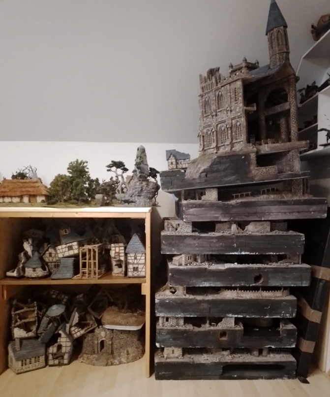

Und ja, wo lagert man das alles... * seufz * ^^ Das ist in der Tat nicht einfach. Ich habe zwei Zimmerwände mit speziellen Regalen ausgefüllt, alle Fächer im Format 120x60x60 cm angepasst an die Modulplatten. Aber es reicht trotzdem nicht. Zum Glück steht für seltener Gebrauchtes noch ein Dachboden zur Verfügung. Dennoch hab ich schon oft ältere Sachen entsorgen müssen, um Platz für neue zu bekommen.
Nun weißt du also, wenn du wieder mal was entsorgen musst, frag hier nach, ob wer was gerne hätte. ?
Mach ich, versprochen. ?
____
Nochmal zur Lagerung: Man wird ja findig aus Not. Das Mordheim z.B. ist so gebaut, dass die Platten gestapelt in eine Ecke passen und die ca 80 Aufsatzteile - Stockwerke der Häuser etc. - in die daneben liegenden zwei Regalfächer. Sehr schonend ist das Gestapel natürlich nicht, aber selbst nach Jahren des Gebrauchs gab es kaum Schäden.

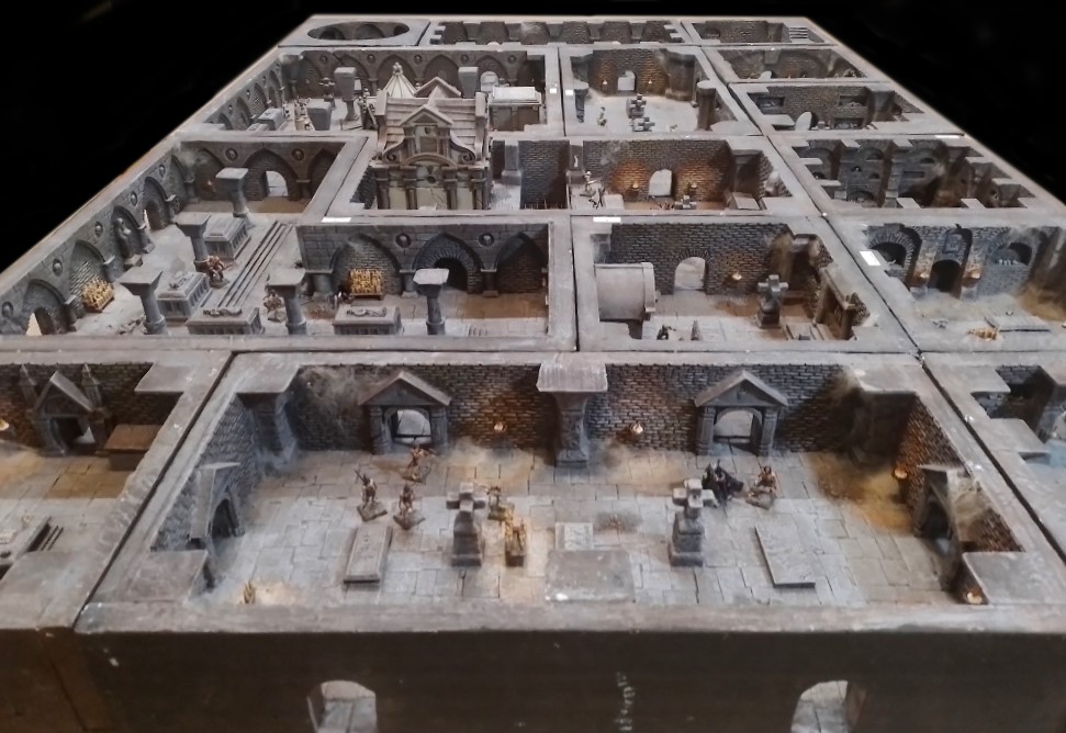

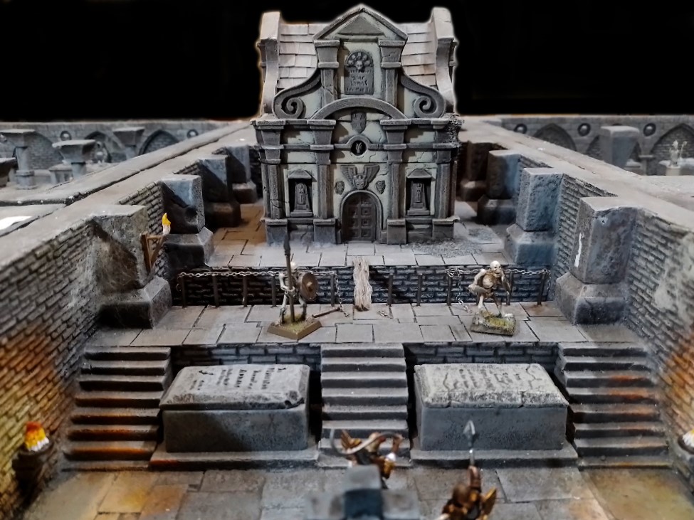

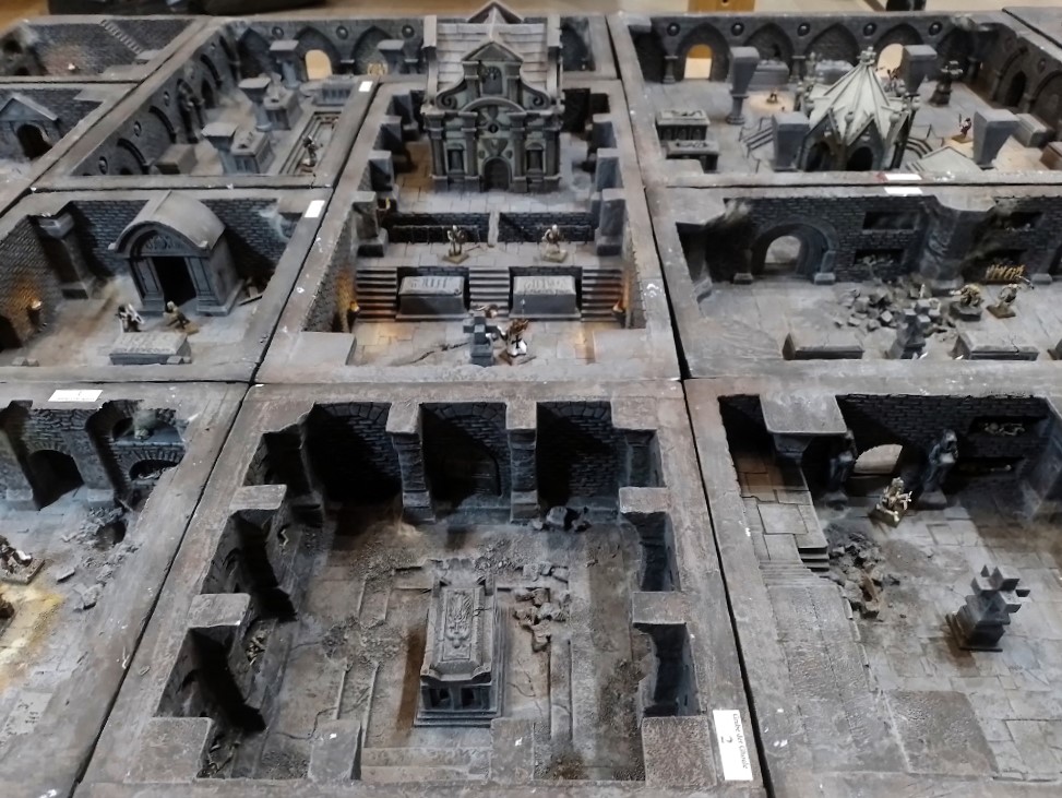

Ich mache jetzt einfach mal weiter. Da wären noch die
Katakomben von Mordheim

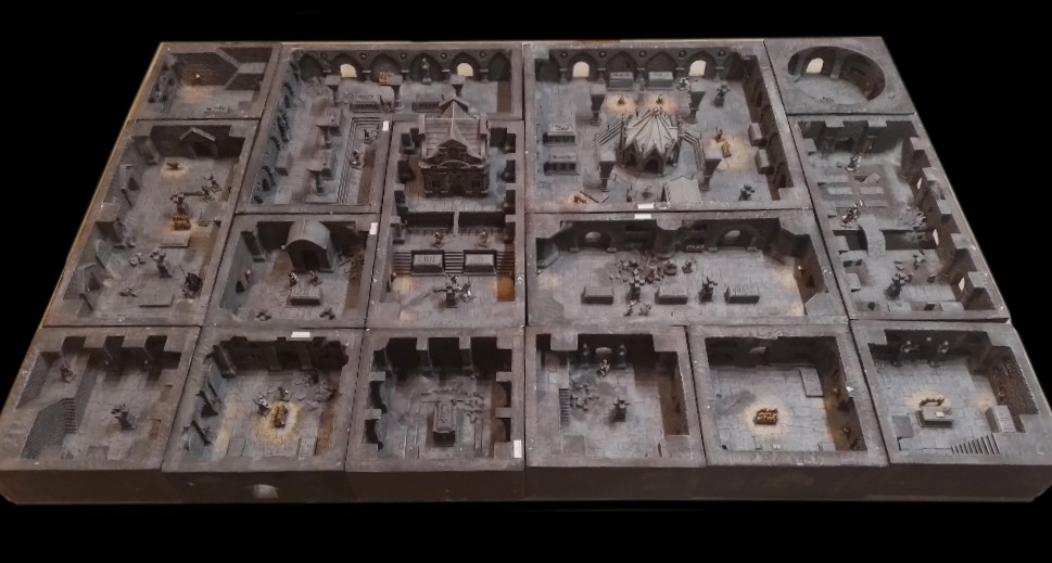

Diese Platte verdankte sich einer Idee meiner Spielergruppe für ein „Dungeon“-artiges Spielfeld als Ergänzung zu der Stadtplatte. Sie besteht aus 15 einzelnen Modulen in verschiedenen Formaten (12x12, 12x24 und 24x24 Zoll) und ist durch allseitige Durchgänge beliebig zusammensetzbar.
Darstellen soll sie die umfangreichen Katakomben, wie nahezu alle größeren imperialen Städte sie haben, und bei denen man im Fall von Mordheim besondere Gefahren zu erwarten hat: Ausgehungerte Ghoule, Verstecke von Nekromanten, streunende Untote, Besessene und nicht zuletzt Untergrundpatrouillen der Skaven.

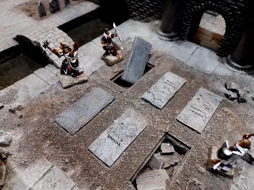

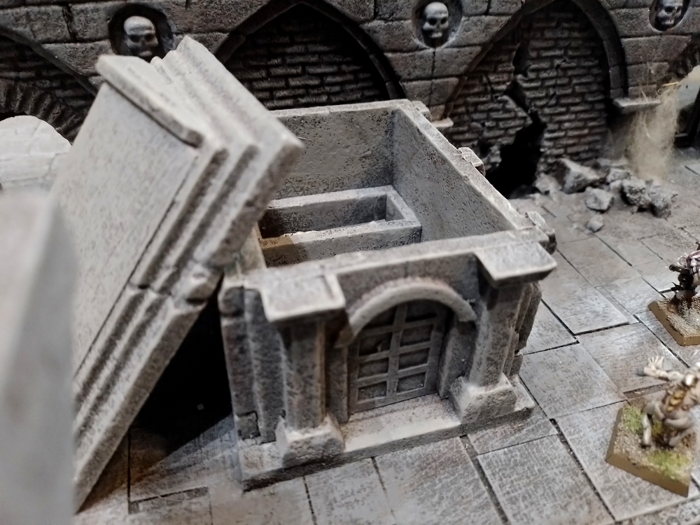

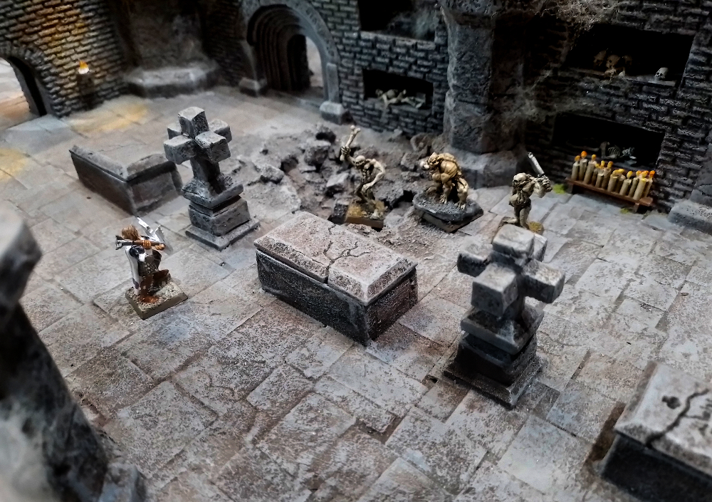

Im Spiel funktioniert die Platte meist so: Sie hat 72 Grabstellen, deren Deckel abgenommen werden können, um sie zu plündern. Vor dem Spiel wird eine entsprechende Anzahl von „Losen“ präpariert, auf denen steht, was die jeweilige Grabstelle enthält. Diese Zettelchen werden dann zusammengefaltet, gemischt und auf die Gräber verteilt. Im Spiel kann jedes Modell, das sich an eine Grabstelle heranbewegt (und nicht gerade „hirnlos“ oder ein Tier ist), den Sargdeckel abheben, das Los entnehmen und schauen, was er/sie/es gefunden hat. Dabei ist aber Vorsicht geboten, denn finden kann man in der Regel nicht nur Grabbeigaben (z.B. Gold, Ausrüstungsgegenstände, Waffen oder Rüstung), sondern man kann auch Pech haben und auf einen Zombie, einen Skelettkrieger oder sogar einen Vampir stoßen, der dann als NSC agiert und den Finder sofort angreift.
Ein zusätzlicher Spannungsfaktor kann dadurch erreicht werden, dass das Betreten bestimmter Räume das Erscheinen angelockter Ghoule an zufällig ermittelten Stellen des Spielfelds auslöst, die ebenfalls als NSCs agieren und sich entweder in Zufallsrichtung oder auf den nächsten sichtbaren Gegner zubewegen.

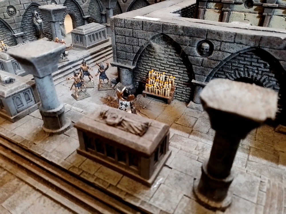

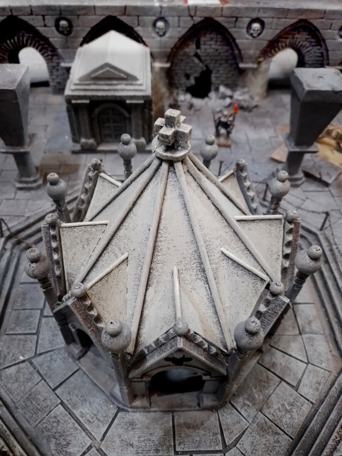

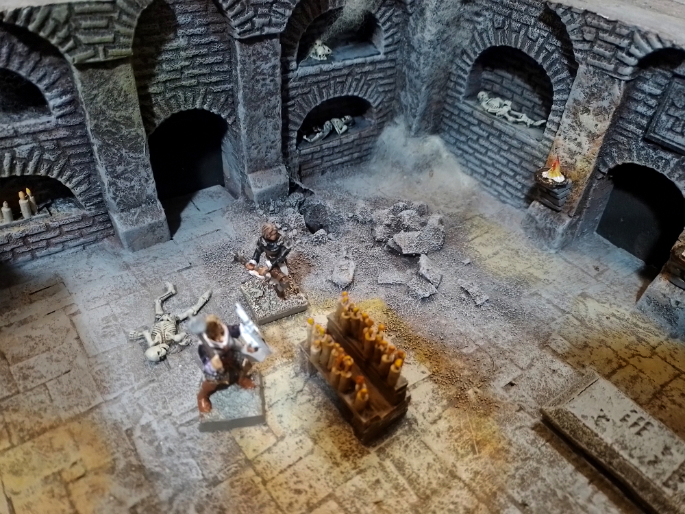

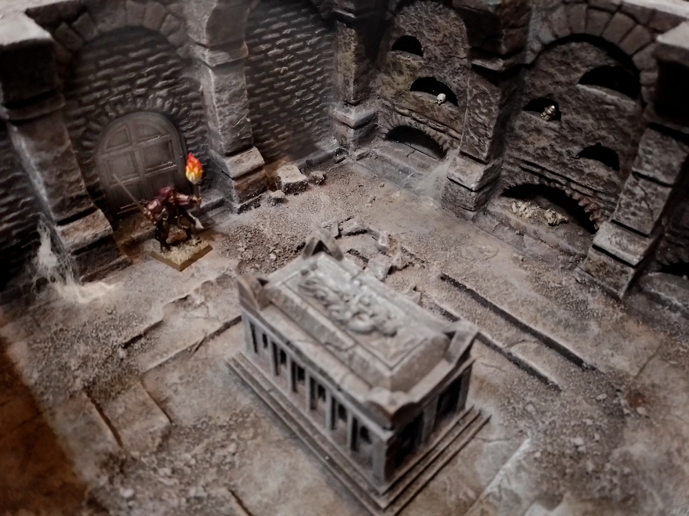

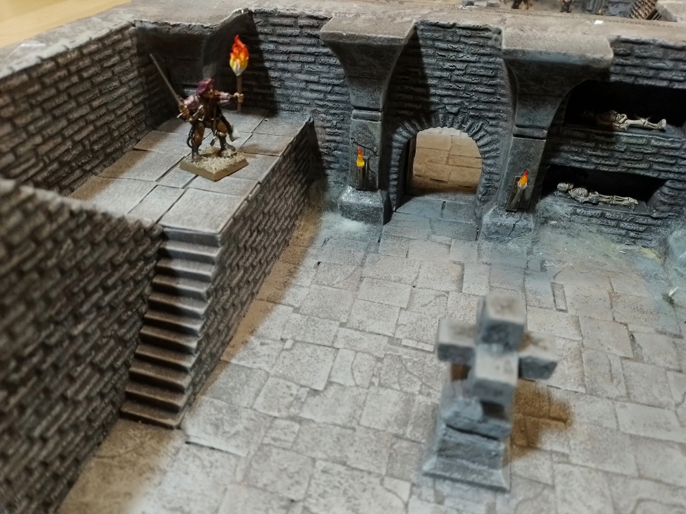

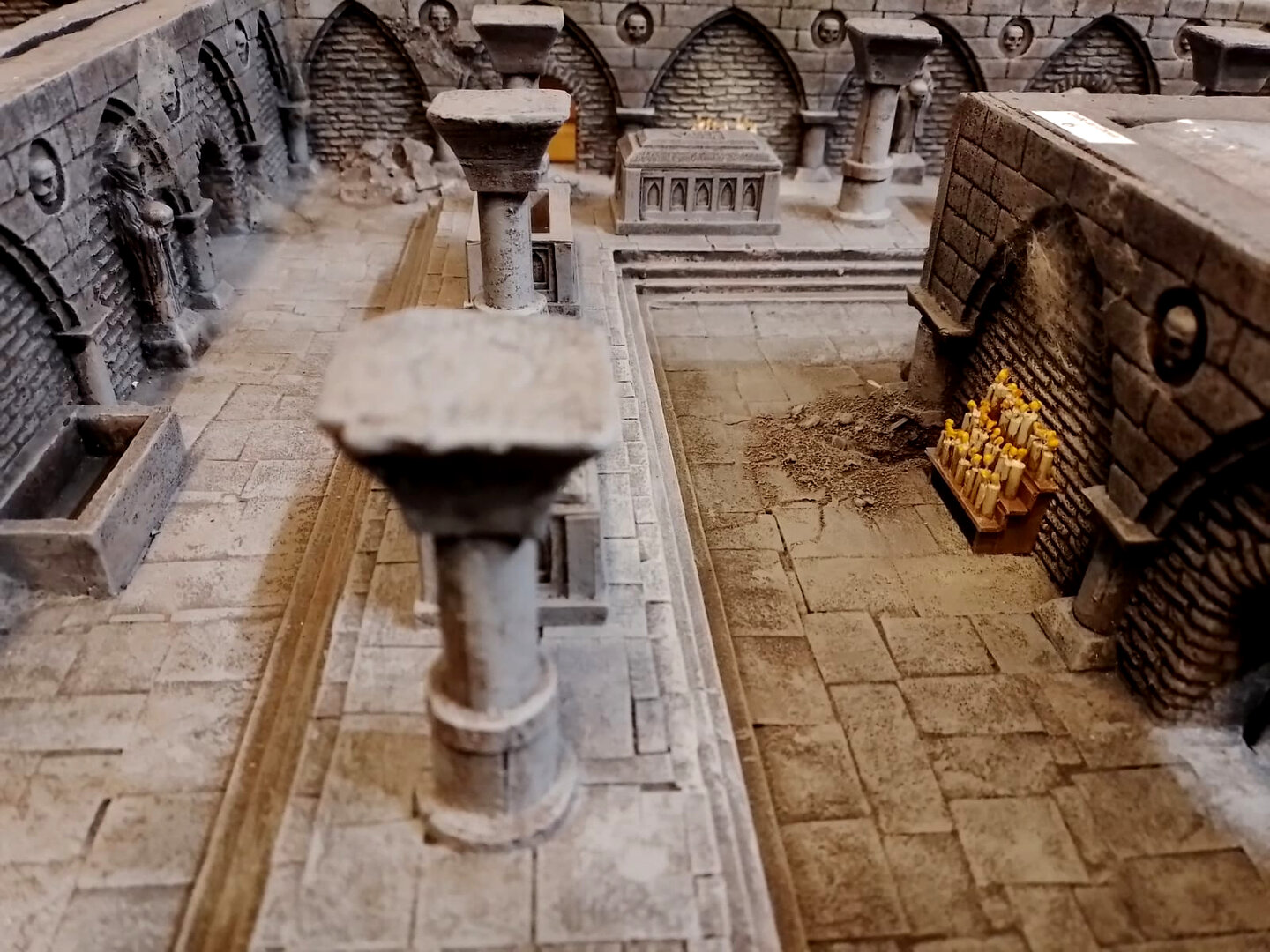

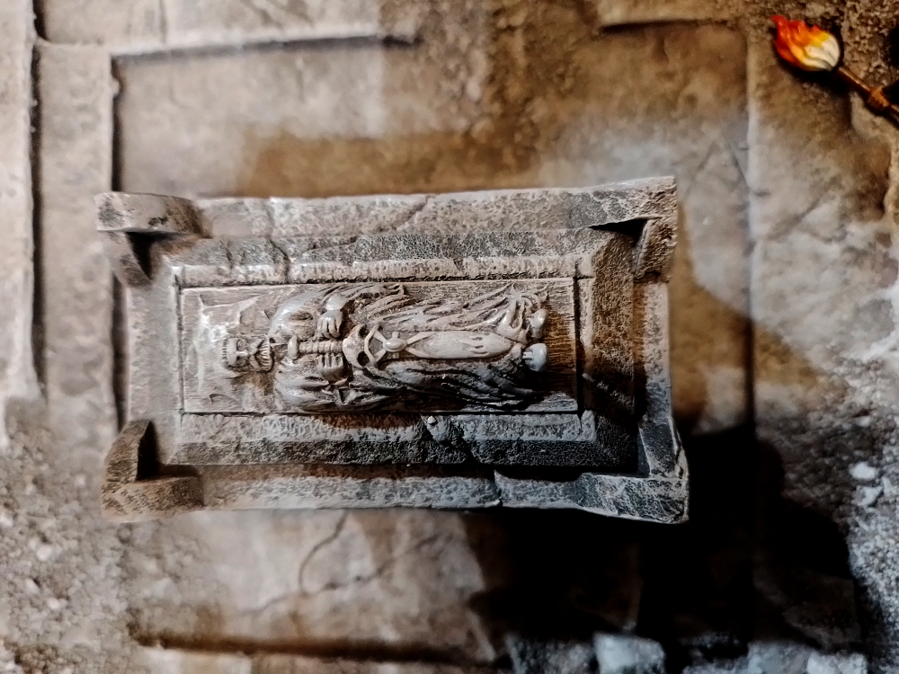

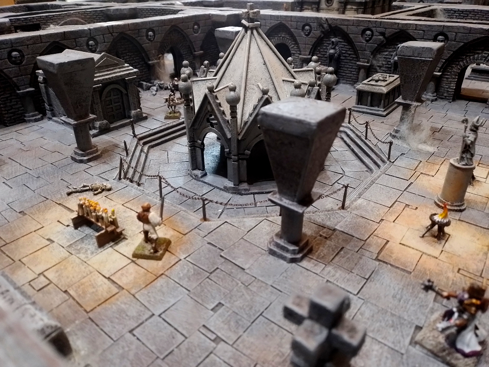

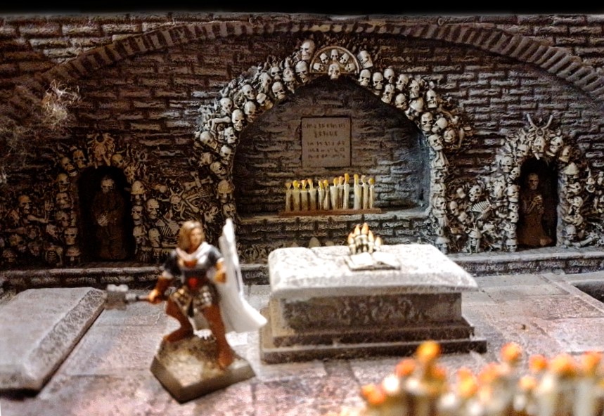

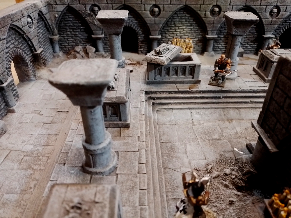

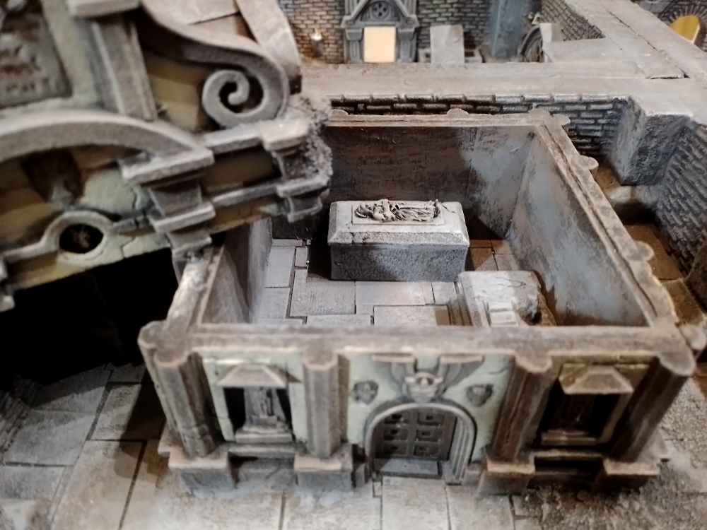

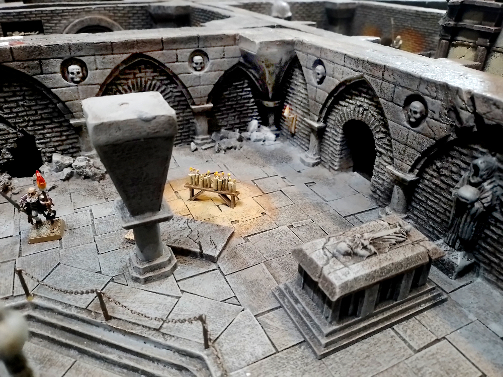

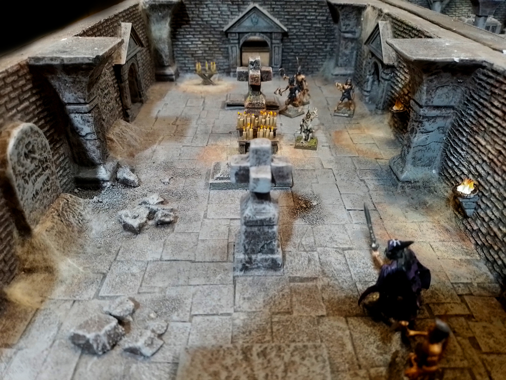

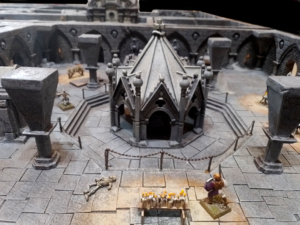

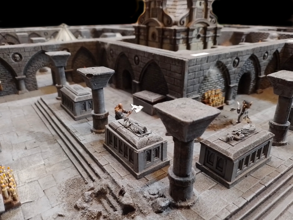

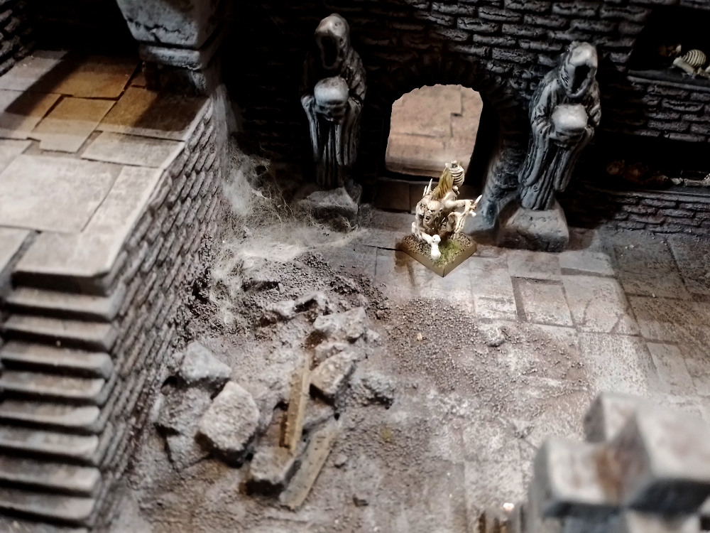

Was den Bau der Platte betrifft, sind diesmal einige Fertigteile verwendet, und zwar die größeren Statuen und Schädel an den Wänden, die ich einmal von jemandem geschenkt bekam, und die hier ihre optimale Verwendung fanden. Praktisch alles andere ist Styrodur, insbesondere Wände, Säulen, Bögen und Steinplatten, Särge und Sarkophage etc. Bei einigen Sarkophagen sind die Bestatteten auf den Deckeln nachmodelliert, was ich getrickst habe, indem ich nur grob einen Körper aus Modelliermasse formte und ihn dann mit Bits verfeinerte (meist Köpfen, Waffen und Füßen, siehe Bild 026). Daneben gibt es Altäre, auf denen irgendwelche (heiligen oder nekromantischen?) Bücher liegen, Fackeln und Kerzen (aus geschnittenen Holzrundstäben mit Flämmchen aus Papier) und Spinnweben aus Watte. – Wer eigentlich da die Kerzen aufstellt bzw. in Gang hält, ist eine gute Frage, da Mordheim seit langem unbewohnt ist ? Aber dieses Detail gefiel den Mitspielern, und so wurde es Teil des Geländes.
Falls es jemandem auffällt: An mehreren Stellen gibt es so merkwürdige Vierfach-Kreuze, die an christliche Grabkreuze erinnern, aber eben doch anders aussehen, da es sich ja um eine Fantasy-Welt handeln soll. Die Idee zu diesem Design ist aus dem alten Computerspiel Diablo II geklaut.

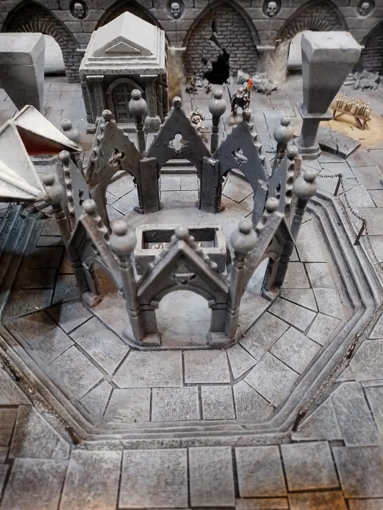

Fokus des Geländes sind einige aufwändiger gestaltete Grabstellen wie das große Mausoleum (aus Styrodur) und der abnehmbare Pavillon in einem der zentralen Räume (Sperrholz und Pappe). Solche besonderen Grabstellen erhalten manchmal ihre eigenen Lose mit entsprechend wertvollerer Beute, aber auch potenziell größeren Gefahren beim Öffnen (z.B. Angriff eines Vampirs oder Auslösung einer Falle).
