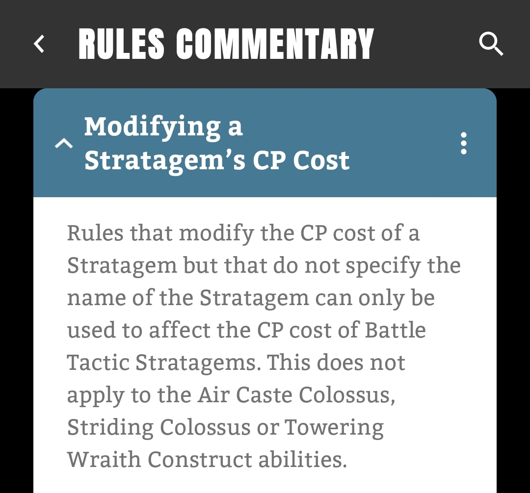

Ich verstehe das so: Einmal pro Schlachtrunde kann eine Einheit mit dieser Fähigkeit (hier die Lord-Einheit) ein Strat für 0 CP nutzen, auch wenn eine andere Einheit schon dieses Strat in derselben Phase genutzt hat.
Korrekt. Mir der von #sharkus genannten Einschränkung.
Steht im Rules Commentary unter ...
