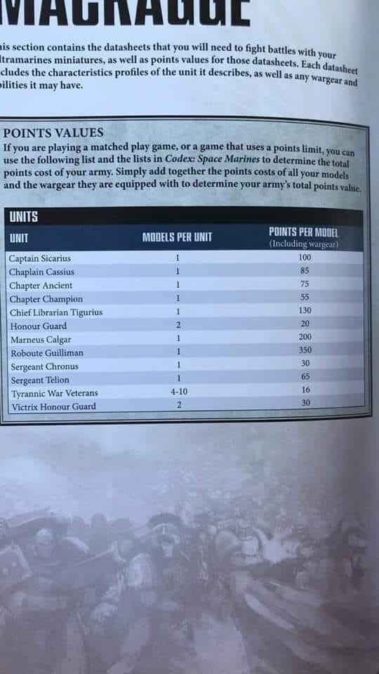

Hey,
es hat nicht zufällg jemand einen Link, mit den neuen Punktkosten parrat?
https://www.youtube.com/watch?v=V3mDlarDdcM&t=1450s
https://www.youtube.com/watch?v=g-aq0Uv3r4E&t=522s
https://www.youtube.com/watch?v=cS5K004krwI&t=1387s
