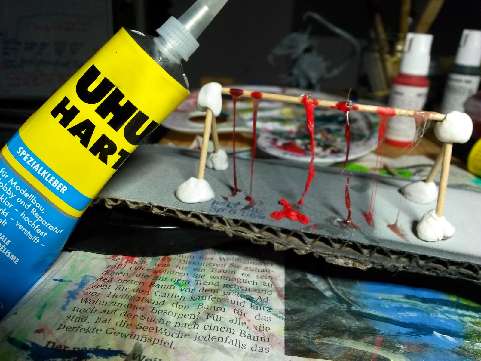

Wie gesagt teste ich für den Wettbewerb etwas 😱 durch? zu erzeugen. Der Test viel so aus:
Ich bin froh, dass ich das getestet habe bevor ich es an der Mini anbringe. Trotz etlichen Tutorials sollte man das etwas testen. Aktuell sieht das mehr nach 💩 aus als nach?. Wer es nicht kennt: Man nehme UHU Alleskleber, färbe es mit Blod for the Bloodgod und verteilt es mit einem Zahnstocher. UHU zieht ja so schöne Fäden. Nach diesem Test habe ich mir einen neuen UHU geholt und der verhält sich deutlich besser. Für den Test habe ich nämlich einen seeeeehr alten UHU verwendet. Hier sollte man also nicht zu sparsam sein. Außerdem teste ich noch verschiedene Farbkombis wie man erkennen kann. Unabhängig welche Miniatur ich am Ende bemalen werde dieser Effekt kommt reichlich ran!
Habt ihr irgendwelche Vorschläge?
Hmjam. Lecker. Da kannst du mit anderen Farben (ich mach das immer ohne vorher zu färben) so ziemlich alles draus machen. ZB Schleim, Blut, Sabber, Trollkotze, halt alles was schön eklig ist. Um es besser handlebar und stabiler zu machen, nehme ich vorher Angelsehne(das gibt schöne Schleim oder Sabber Fäden).

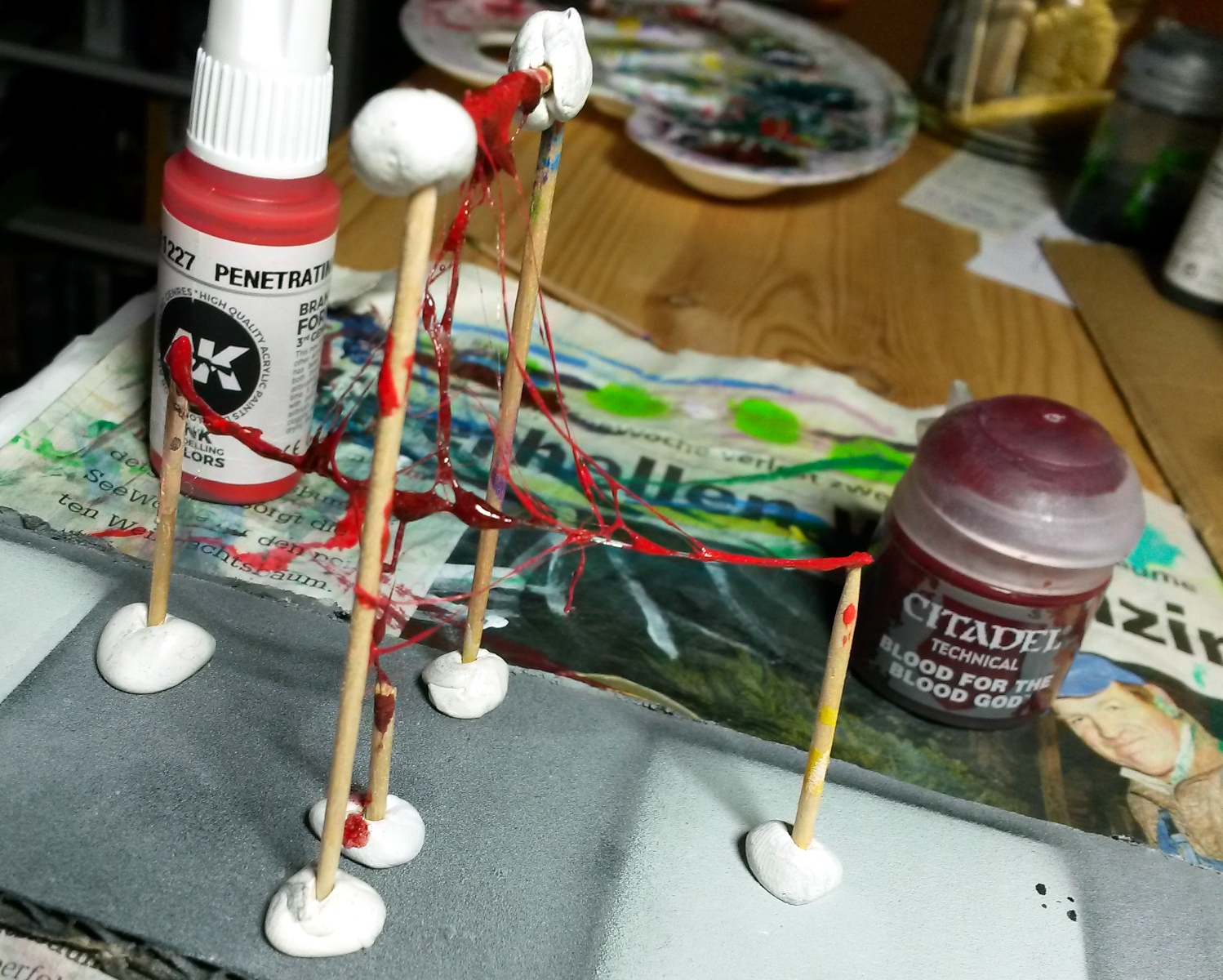

@Dragunov 67 und @Bemalmini Danke für eure Tipps! Das mit den verschiedenen Farben kenne ich. Ich habe hier Blut genommen weil ich das ganz sicher verwenden kann. Außerdem wollte ich das testen was @Bemalmini meinte mit den verschiedenen Trocknungsgraden. Da eignet sich Blod for the Bloodgod eben ganz gut für etwas älteres Blut. Vor allem wenn man etwas Nuiln Oil rein mischt, dann wirds richtig alt. Da aber mein Blut mit INK bei den Trollen besser angekommen ist und ich absolut frisches Blut darstellen will versuche ich die passende Mischung zu finden. Bisher sieht es so aus, dass Blod for the Bloodgod mit etwas Penetrating Red INK von AK ganz gut passt.
Wenn ihr genau hinseht erkennt ihr, dass ich schon verstärkt habe. Ich habe vom linken zum rechten Zahnstocher eine klare Kunststoffschnur gespannt. Ich bin mir nicht sicher ob das Nylon ist oder was anderes. Auf jeden Fall aus dem Bastelbedarf. @Dragunov 67 weißt du inwiefern sich Angelsehne davon unterscheidet? @Bemalmini Die kleine hat noch nicht so viel Haare, dass sie ausfallen, dafür die Große umso mehr 😍. Auf die Idee wäre ich nie gekommen. Ich stell es mir etwas schwer vor die hand zu haben. Außerdem sind die doch recht brüchig im Vergleich zu so einer Kunststoffschnur?!? Wie sind da deine Erfahrungen?
Ist meist etwas teurer (weil Fachgeschäft), aber die Auswahl ist da größer und ich habe das Zeug eh in zig Größen hier. Haare gehen eigentlich ganz gut und sind je nach Typ sehr stabil (oder nicht). Da ich aber immer klar arbeite und erst danach färbe nehme ich die eher selten. Für Gelände habe ich die aber auch schon genutzt und da gibt es nach Farbe und Lack kein Problem (ist ja nicht das einzige Naturhaar Produkt im Hobby).
Ich habe den frischen UHU etwas ausführlicher getestet.Macht halt schon einen erheblichen Unterschied. Also immer frischen UHU im Haus haben.
Das sind meine Proben nachdem ich sie zerstört habe. 😱 wieso macht er das? Wie gesagt ich will meine Minis spielen. Der Alleskleber ist selbst ausgetrocknet sehr weich. Er lässt sich sehr leicht dehnen und hat dann keine Spannung mehr. Außerdem reißt er dann doch recht schnell. Als ich den frischen gekauft habe lag neben dran der UHU HART Spezialkleber. Da steht Modellbau drauf also hab ich das mitgenommen. Wie man auf dem Bild erkennen kann hat er eine aufschraubbare dünnere Spitze. Ist keine besonders feine Spitze aber besser wie das große Loch der normalen Öffnung. Ich habe den Test auch mit diesem ausgeführt und der ist nach dem Austrocknen sehr viel härter. Die Blutfäden haben richtig feste Spannung und halten erheblich besser. Speziell wenn man einen "Nylon-"Faden oder Haare zur Verstärkung benutzt. Danke nochmals für den Tipp! Auf jeden Fall werde ich in Zukunft für diese Effekte diesen Kleber verwenden und ich Empfehle ihn auch jedem anderen. @Bemalmini evtl. wäre das ja was für deine kleine Anleitung?. Durch die Härte werde ich mal versuchen wie sich das Verhält wenn ich den Effekt vor dem Grundieren auftrage. Evtl. habe ich dann noch mehr Festigkeit und kann farblich viel besser Einfluss nehmen. Wer allerdings die Transparenz als Effekt erhalten haben möchte sollte arbeiten wie immer.

Im Übrigen werden die Fäden aber auch durch mehrfaches Lackieren noch härter. Wenn man es drauf anlegt, wird man die UHU-Fäden aber vermutlich immer noch nachträglich beschädigen.
Reaktionen: Phorsicht
Davon gehe ich aus. Ich denke 100% sicher gibt es nicht. Im Endeffekt kann ich auch eine Mini mit zu viel Kraft zerstören. Aber dieser Kleber und etwaige Lackschichten brauchen dann entweder einen großen Unfall, Vorsatz oder hohes Alter um zerstört zu werden.

Ein kleiner Zwischenbericht: Ich habe getestet was herauskommt wenn man den Kleber grundiert und dann versucht es blutig aussehen zu lassen. Grundieren funktioniert perfekt! Allerdings sollte man zum Bemalen ordentliche Skills haben. Mit Blod for the Blodgod geht das nicht, da es transparent ist und dadurch der Untergrund durchscheint. Perfekt um auf einem Körper oder einer Waffe Blut aufzutragen. Daher werde ich meine Blut "Fäden" mit eingefärbten UHU Kleber machen. Diese Vorgehensweise hat sich nicht umsonst etabliert ?
