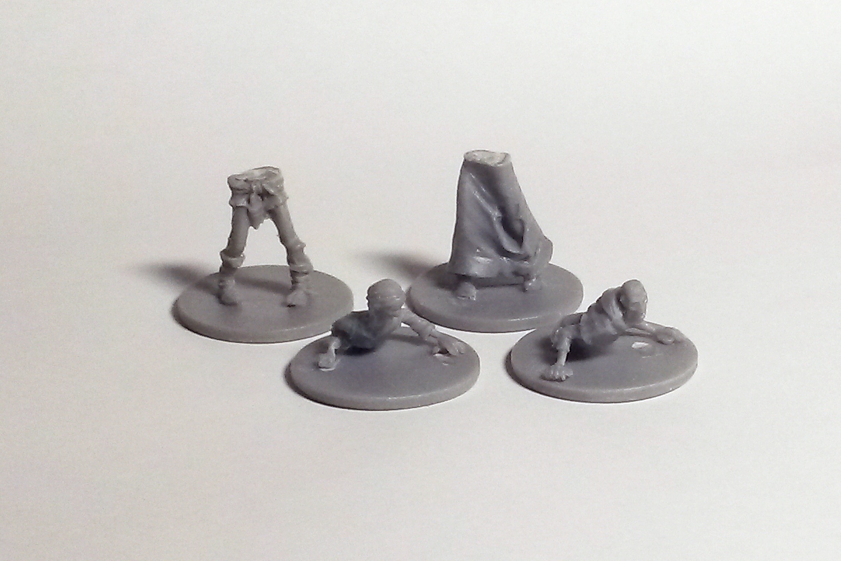

😱 Heute gab es ein riesen Desaster bei mir. Ich habe es leider zu spät bemerkt aber die Ratte hat einen Blutrausch bekommen und beinahe die Zombies zerfleddert. Zum Glück konnten sich diese mit ein paar "Fleischwunden" noch retten:
Ich hoffe ich schaffe es meinen Umbau bis nächstes Wochenende fertig zu bekommen dann gibt es davon mehr Bilder. Diese Zombies sind lediglich ein "Abfallprodukt des aktuellen Sub-Projekts. Zuerst die Ratte fertig dann geht es den Zombies an die Farbe ?
