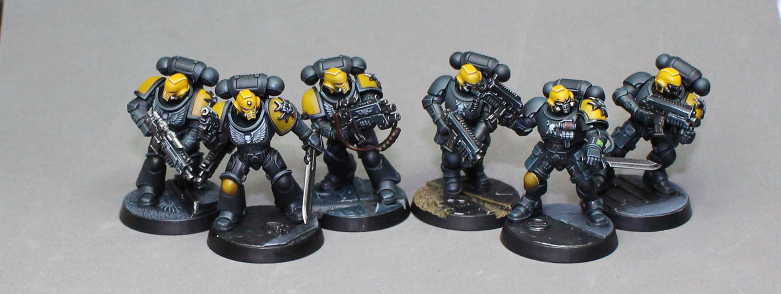

Hallöchen,
ich hatte vor ein paar Seiten mein Team als Gedankenkonstrukt schon mal vorgestellt aber nun möchte ich gerne die fertige Truppe dazu zeigen.
Von Links nach Rechts:
Oras - Intercessor / Sniper
Auto-Boltrifle, H. Pistole
Sigur - Intercessor Sergeant / Close Combat
Auto-Boltrifle, H. Bolt Pistol, Powersword
Feron - Intercessor Gunner / Demolisher
Granatwerfer, H. Pistole
Grigor - Reiver
Bolt Carbine, H. Boltpistole
Tancred - Reiver Sergeant / Leader
Bolt Carbine, Messer, Grappnel Hook
Markosian - Reiver
Bolt Carbine, H. Boltpistole, Grappnel Hook
Cheers,
J.
