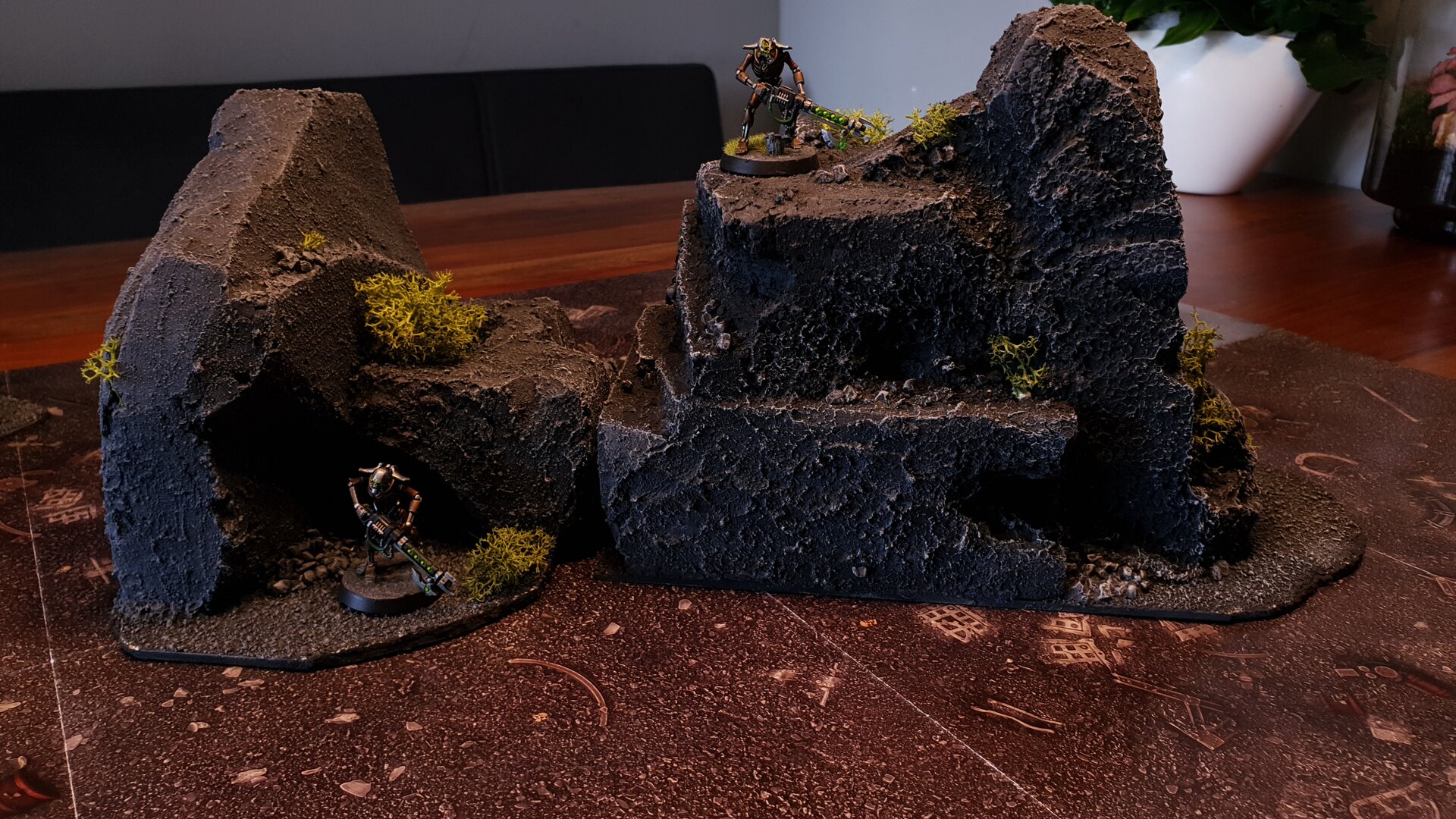

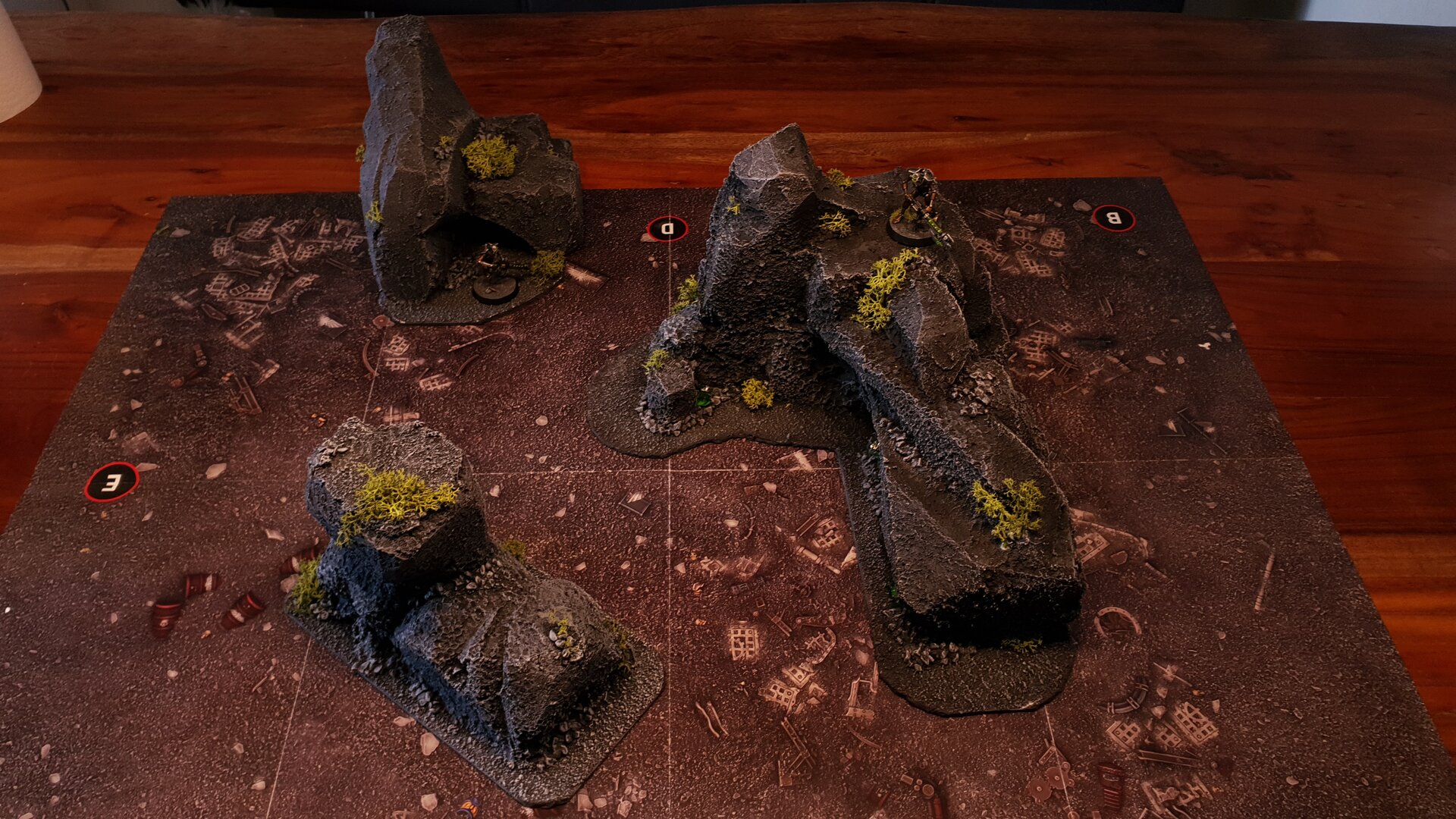

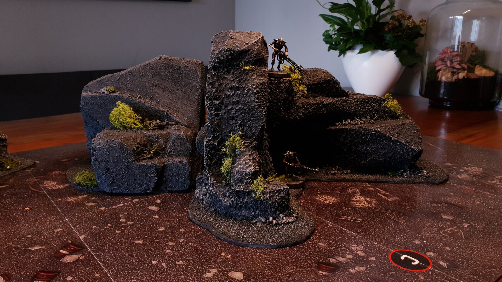

Ein kleines Scenario kann ich schon mal damit spielen ?.
Und weil die Spielmatte der Starter Boxen ja auch eine 2te Seite hat und es sicherlich Spieler gibt

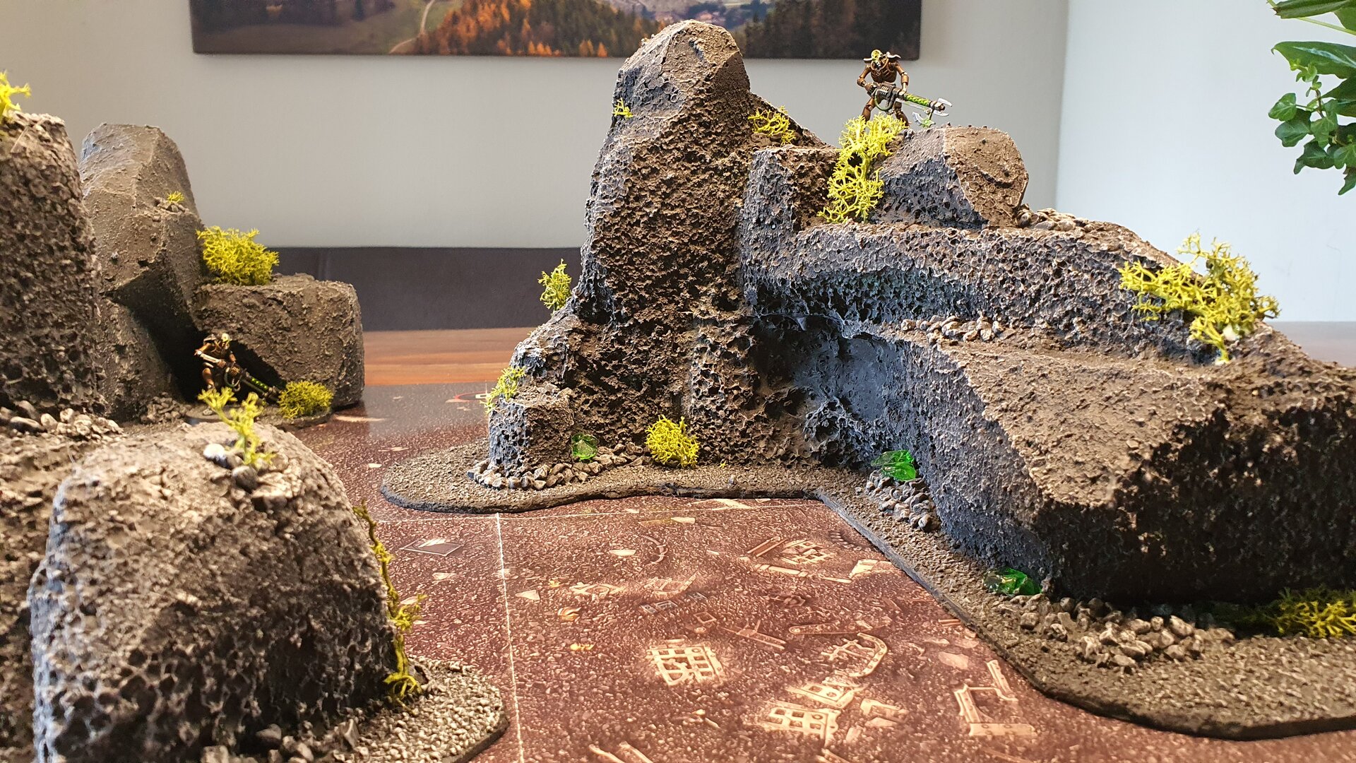

Die noch weniger Budget haben und vielleicht sehr schnell ein nette Gelände haben möchten. Hier meine Lösung.
Gesamtkosten für 1000pkt, wobei man es wahrscheinlich auch für 2000 pkt verwenden kann, 15€ !
Verwendet wurden
Fensterschaum
Die billigsten Spraydosen aus dem "Action" (1€-Shop) etwas Farbe zum dry brushen vom gleichen Shop.
Heute 8:30 Uhr gestartet um 14:30 fertig gestellt
Wobei ich von 9:30 bis 13:00 Mountainbiken war ?. Gesamtzeit also ca 2,5 Stunden. Leider ist mir die Rote Dose ausgegangen es kommen also noch 3€ und 30 min zum Projekt dazu.
Vorteile gegenüber dem Arbeiten mit Styropor sind das man hier fast keinen Dreck macht und mit Dosen lackieren kann. Somit kann man nach dem Trocknen des Schaums relativ flott produzieren.
Nachteil ist natürlich das man nicht in die Höhe bauen kann.

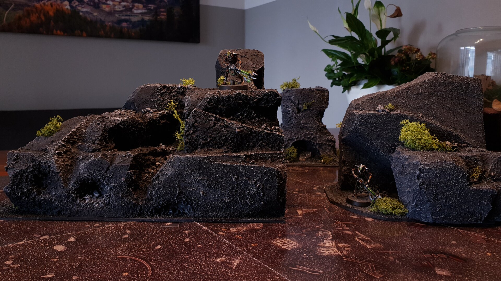

Natürlich kann man sehr wohl in die Höhe mit Bauschaum, geht halt nicht unbedingt in einem Rutsch, dauert aber nicht zwingend viel länger als einfache Baumschaumwürste. Trotzdem unkompliziert, weil man ja keine großen Höhe erreichen muss, 3 Schaumwürste übereinander ergeben locker 20 cm.
Entweder schichtenweise hocharbeiten,
- nach aushärten (muss nicht durchgehärtet sein) der unteren (dickeren) Wurst dann eine weitere (dünnere) Wurst auf diese
aufschäumen, ggfs. Drähte oder Holzspießmal ganze gegen etwaiges Verrutschen einstecken
oder Teile zusammensetzen
- man setzt auf eine mit Trennmittel behandelte ebene Fläche mehrere einzelne Würste abgestufter Länge getrennt nebeneinander
und stapelt die nach durchhärten und zuschneiden (je obere Rundung etwas plan schneiden zwecks Auflage der nächsten Wurst)
übereinander, mit Draht oder Holzspießen fixieren, mit Bauschaum verkleben.
- man setzt auf eine mit Trennmittel behandelte ebene Fläche mehrere einzelne Würste abgestufter Länge verbunden nebeneinander.
Von diesen Wurstflächen stellt man zwei in etwa gespiegelte Exemplare her (Umriss auf die Fläche vorzeichnen hilft). Nach
Durchhärten klebt man die Teile an den ebenen Flächen aneinander. Wer wegen der Symmetrie unsicher ist, der macht erst eine
Wurstplatte, dreht die nach durchhärten um und beschäumt die glatte Rückseite, da hat man aber zweimal Durchhärtezeit.
Ach ja, wer es eilig hat muss schauen, dass er 2K Bauschaum kauft, der härtet deutlich schneller als 1k, so etwa Faktor 5-10.
Grauen und schwarzen Schaum gibt es auch, falls jemand bei der Geländegrundlage Farbvorlieben hat.

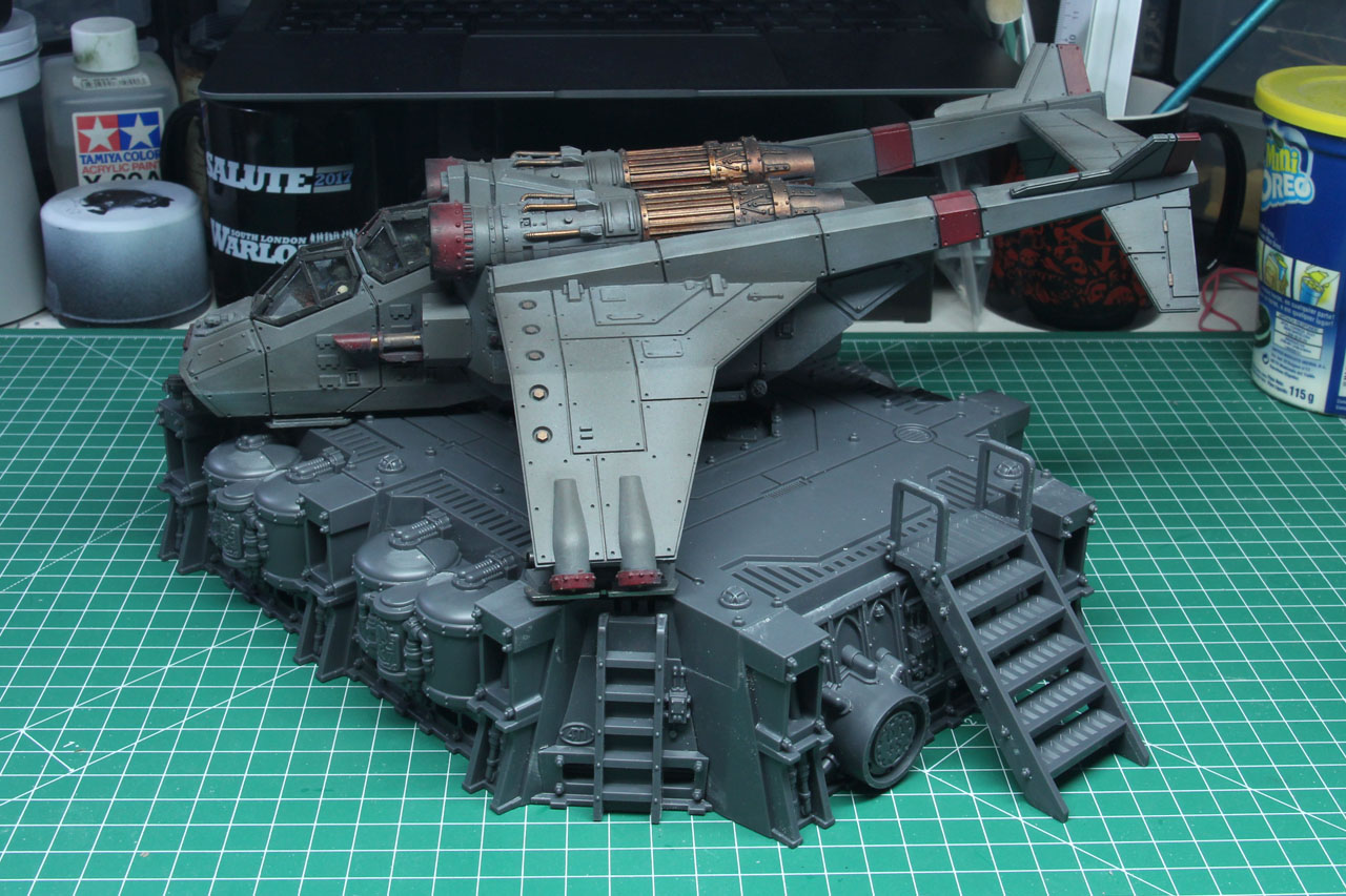

Warzone Frontier: Landing Pad
Das Landing Pad hat ziemlich schnell meine Nostalgie zu Dawn of War 1 getriggert da ich das Desgin mit ein paar Gebäuden daraus assoziiere.
Von den Maßen war ich mit 28 cm Länge und 21cm Breite etwas positiv überrascht hatte es ein bisschen kleiner eingeschätzt. Die Höhe von ca 2 Zoll war das was ich erwartet hatte.
Für meine Flugzeuge sieht es mMn auch ganz passend von der Größe aus. Auch wenn die Truppen ausm Stormraven direkt von ihrer Rampe auf der Treppe landen. Vielleicht wäre da eine längere Rampe ästhetischer.
Von der Deckung war es wie erwartet/gehofft das normale Infantrie bis zur Gravis Marine Größe verdeckt wird.
Aber das wäre mir für ein Spiel nicht genug. Daher habe ich mir ein zweites Teil des Frontier Sets gegönnt um es in Kombination zu einem sinnvollen Stück Deckung zu machen.
Mit der Antenne von knapp 7 Zoll kann man leicht das obscuring Keyword freischalten und einen schönen großen Line of Sight Blocker kreieren.
Mit ner UVP von 82,5 für die beiden Dinger ist das ein sehr preisiges Unterfangen welches definitiv den spielerischen Wert widerspiegelt. Ich hab mir die Teile für 65 Euro auf ebay geholt was zwar deutlich über meinem Wunschpreis liegt aber gerade noch an der Schmerzgrenze gekratzt hat. Der Preis ist am Ende immernoch sehr hoch für ein Teil aber von der Ästhetik spricht es mich total an und ich habe schon einige Pläne wie ich es in Spielen oder Bildergeschichten zur Geltung bringen möchte.
