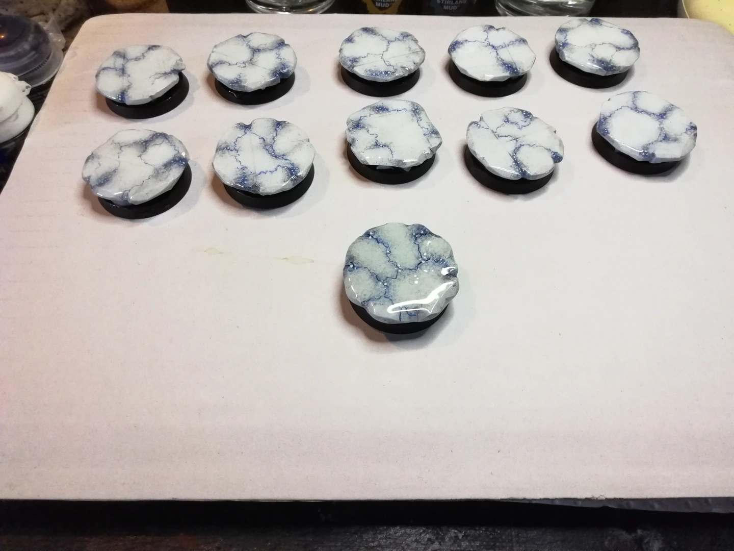

Tutorial
Fantasy Marmor Bases
Material:
3mm Hartschaumplatten aus dem Baumarkt
Korkplatte
Holzleim
Plastikhülsen, Bitz
Farben:
Abbadon Black / Necron Abyss
Icubi Darkness
Macragge Blue
Dawnstone Grey
Admistratum Grey
Ulthuan Grey
White Scar
Speed Silver / ein sehr helles Silber

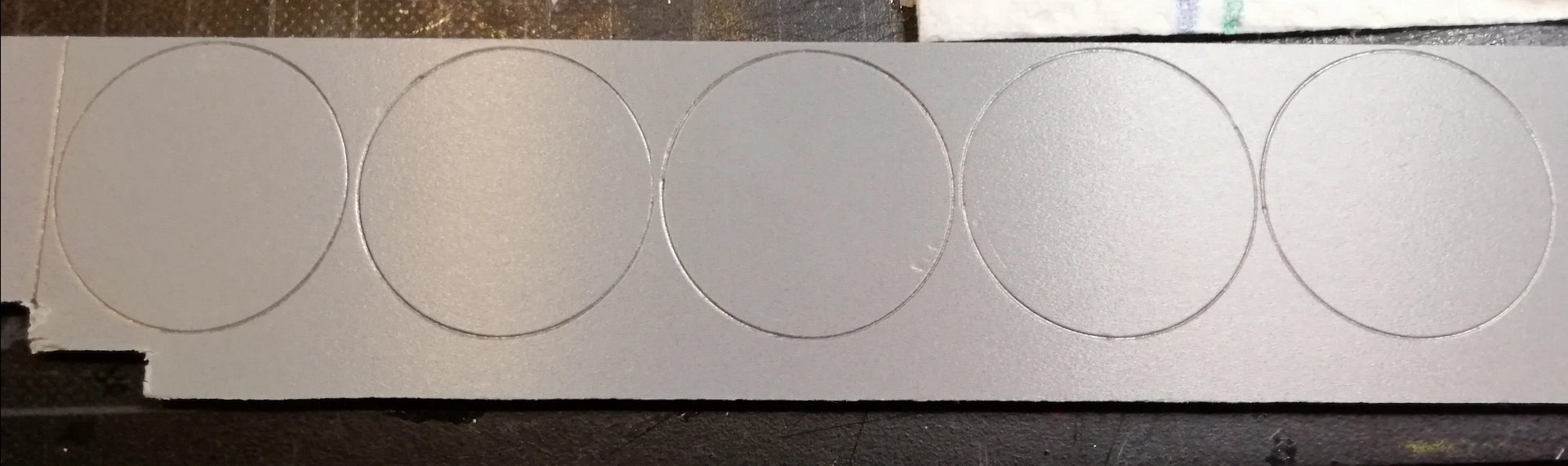

Zuerst zeichne ich den Umfang der Base auf die Hartschaumplatte und schneide mir die Rohlinge zurecht.
Am einfachsten geht das indem man Vierecke ausschneidet und dann die Ecken entfernt.
Ich habe mich für den "abgebrochene Kante" Look entschieden im Gegensatz zu kreisrund, ist Geschmackssache.
Auf die Rohlinge mache ich auf der Oberseite ein simples Fliesenmuster, auch zur Orientierung der Abbruchkante. Ist hinterher jedoch kaum zu sehen und auch so total optional.

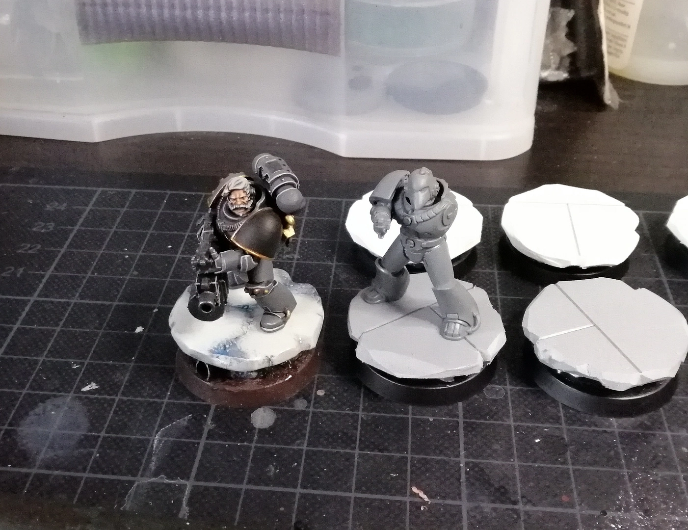

Schaubild zum Thema "Größenunterschied kaschieren":
img_20241231_154058-webp.312803
Die Custodes, die Silent Sisterhood und die alten Marines haben alle einen Unterbau aus Teilen der Korkplatte mit einer Auswahl an Bitz und aus den Plastikhülsen gewonnenen "Rohren". Das sind ca. 5mm Unterbau.
Der Unterbau ab den MK VI Marines besteht lediglich aus Abschnitten der Hartschaumplatte und ist somit nur 3mm hoch.
Das führt dazu das der Größenunterschied für mein Dafürhalten passabel kaschiert wird.

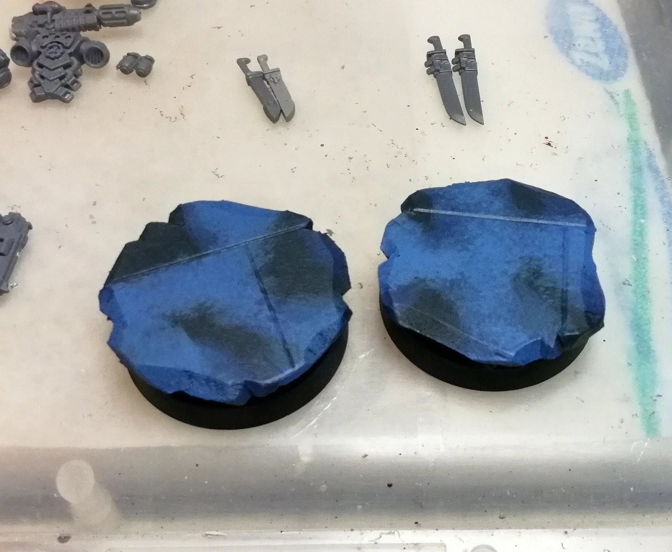

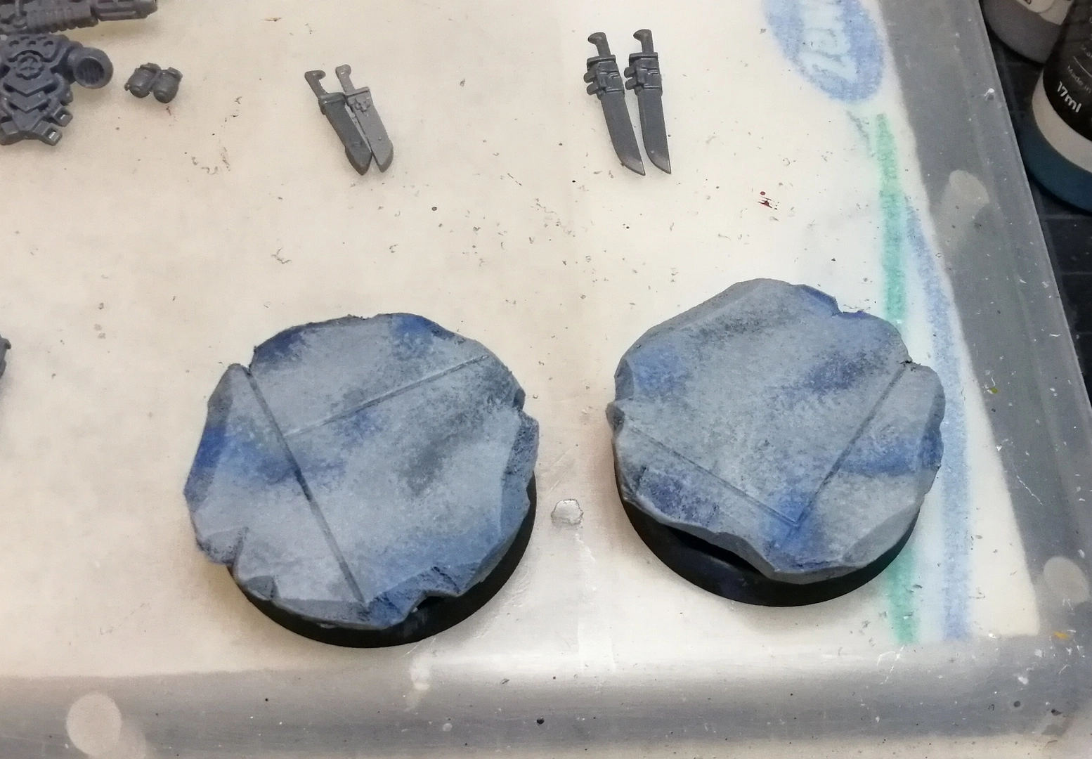

Wenn das dann verklebt ist geht es mit Farbe weiter.
Das Vorgehen ist eine Abwandlung der Feuchttuch Technik, ohne Feuchtes Tuch und ohne Airbrush.
Teilweise bürste ich die Farbe auf das Base, teilweise tupfe ich sie eher drauf.
Vom Ablauf her beginne ich mit der Unterseite, dann die Oberfläche und als letztes die Kante ringsum.
Schwarz oder mit Necron Abyss bzw. einem vergleichbar dunklen Blau grundiert, kommt etwas Incubi Darkness auf das Base. Das soll garnicht deckend sein, leicht getupft und drübergebürstet reicht völlig.
Dann erst ein dunkles und darauf ein helles Blau. Das soll zufällig aussehen, mir gelingt das nur bedingt. Ich mache meist 4 Eck-Punkte an der Base und etwas durch die Mitte. Das tupfe ich eher drauf als das ich es bürste, das gibt mir mehr Kontrolle über wo die Farbe landet.
Solange am Ende dieses Schritt nicht die ganze Base blau ist, ist alles ok.
Ab hier, beginnend mit dem dunkelsten Grau, wird so zufällig wie möglich die Base gebürstet und getupft. Stellen an denen Farbe durchscheint sind erwünscht.
Mit Ulthuan Grey und am Ende auch mit dem White Scar wird die Außenkante dann nur noch von oben gebürstet um sie schön heraus zu stellen.

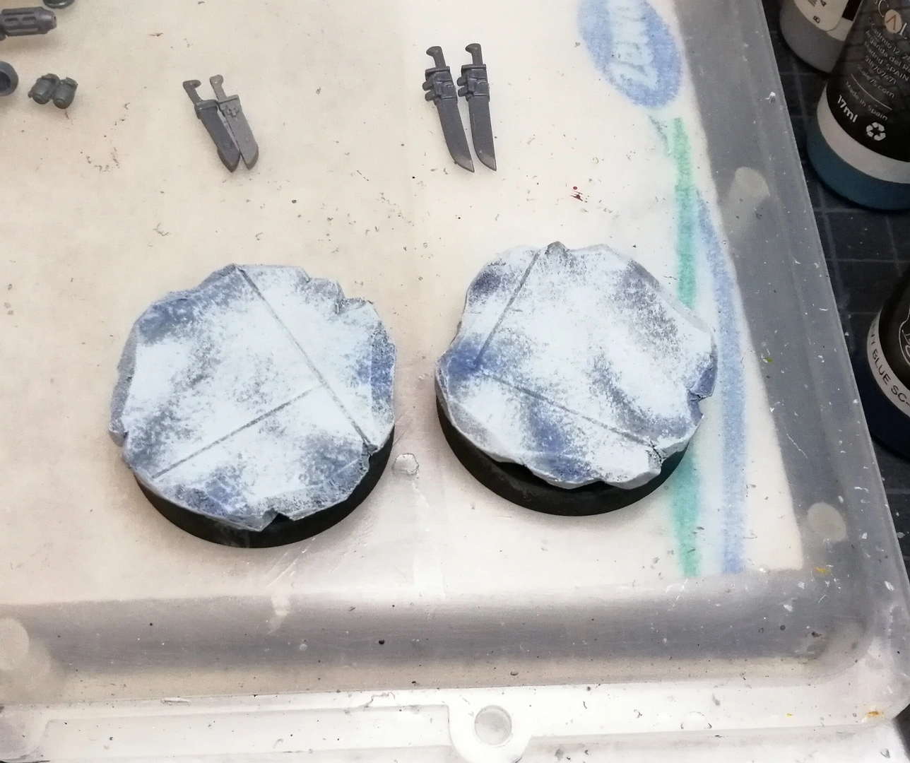

Das sollte das so ungefähr aussehen:

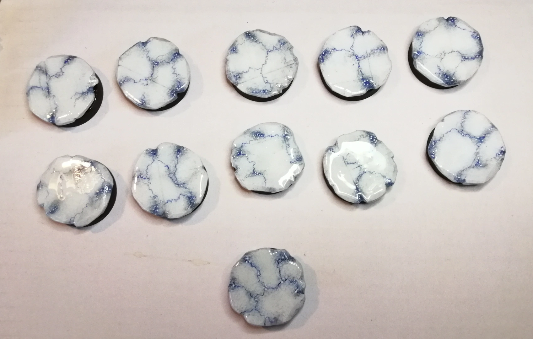

Danach mach ich mit Incubi Darkness und dem Blau je ein paar Einschliessungen/Flecken drauf und bei Bedarf ein paar "Arterien/Adern/Venen" zwischen Ihnen.
Das jeweils mit wenig und verdünnter Farbe, so kann man Patzer leichter abwischen und dicke, deckend Linien sehen einfach doof aus.
Jetzt nur noch ein paar Sprenkel von dem Silber auf die dunkelsten Bereiche und fertig ist die Laube.
Abschließend bekommen die Bases einen Anstrich mit Lack, der sie so schön "shiny" macht und den Marmor Effekt dezent unterstreicht.
Mir gefällt es jedenfalls und falls Ihr etwas ähnliches vorhabt, hilft das hier ja eventuell etwas.

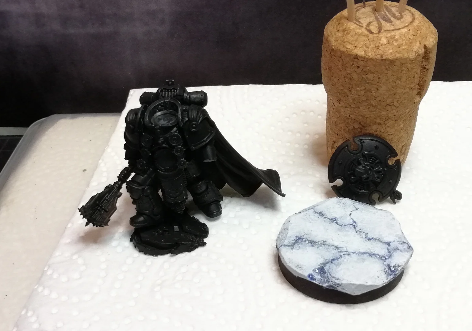

so, um 2026 gebührend zu beginnen, geht es hier mit dem Centurion weiter.
Das Modell hat was. Die Ausrüstung ist GW typisch etwas "meh" für meinen Geschmack, weshalb ein "Boarding shield" her musste. Nach anfänglicher Unsicherheit ob der Größe, bekommt er ein Terminator Schild, was Ihn zusammen mit etwas mehr Bling am Banner auch gleich schön eindeutig identifiziert.
Gestern schonmal das Base vorbereitet. Das ist also die aktuelle Ausgangslage:
Mal sehen, ich denke das könnte was werden.
Soweit mal.

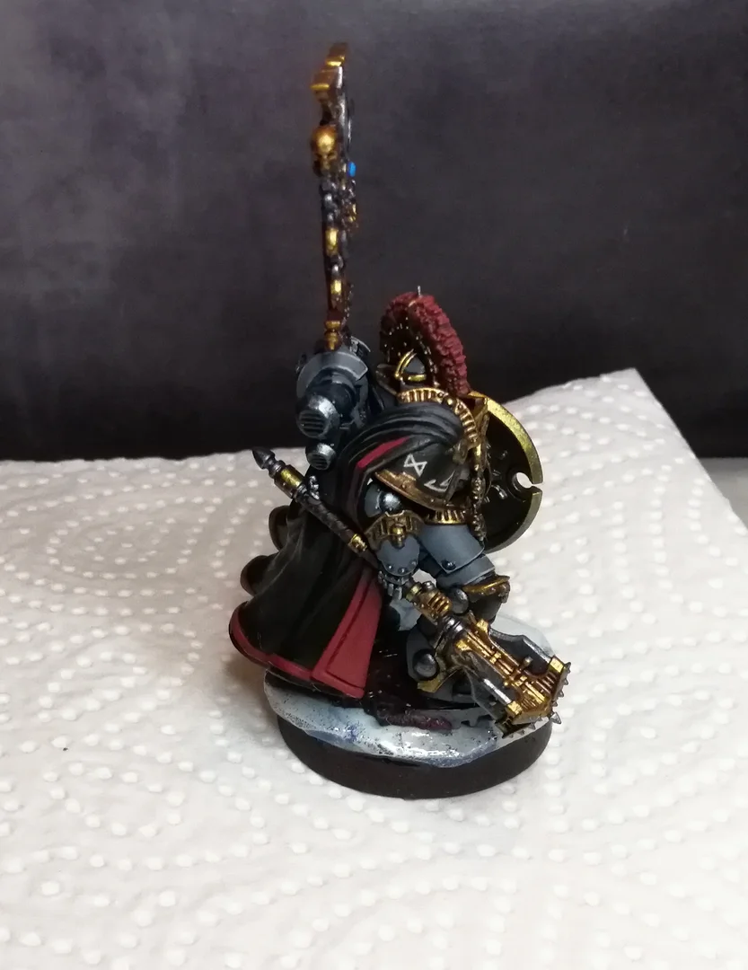

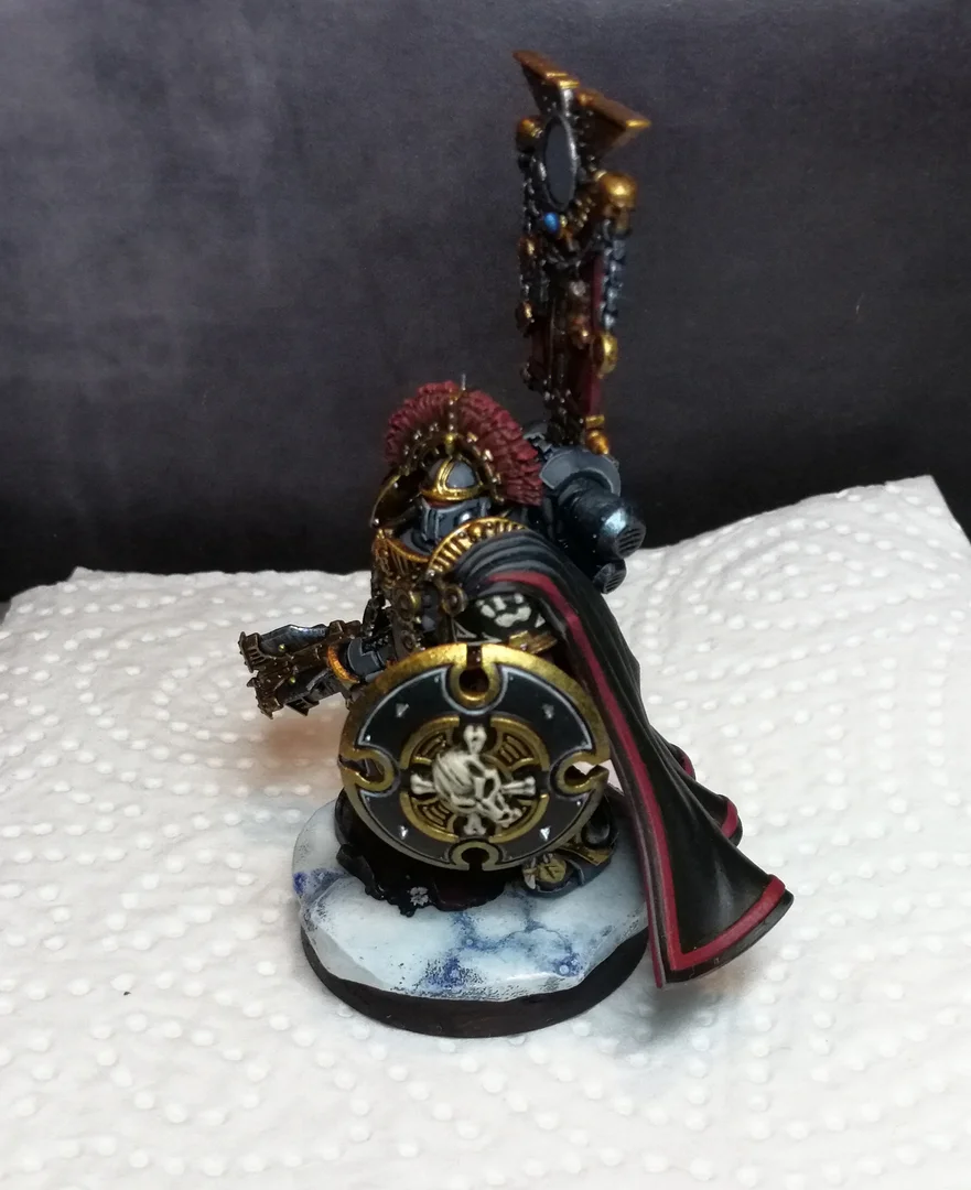

Grüße ringsum,
ja eigentlich wollte ich schon mal einen Zwischenschritt posten, aber wie es halt so ist, es kommt anders als geplant. Hier also der letzte Schritt, es fehlen noch Kleinigkeiten und ein Decals und dann ist er soweit.
Centurion
Das "sub-assembly" bemalen nervte wie gewohnt, dafür ist das Modell echt schick, auch wenn es kurz vor "zu unruhig" ist mit dem ganzen Bling-Bling.
Ich lasse das morgen mal wirken und dann geht es ans fertig machen.
Soweit mal.

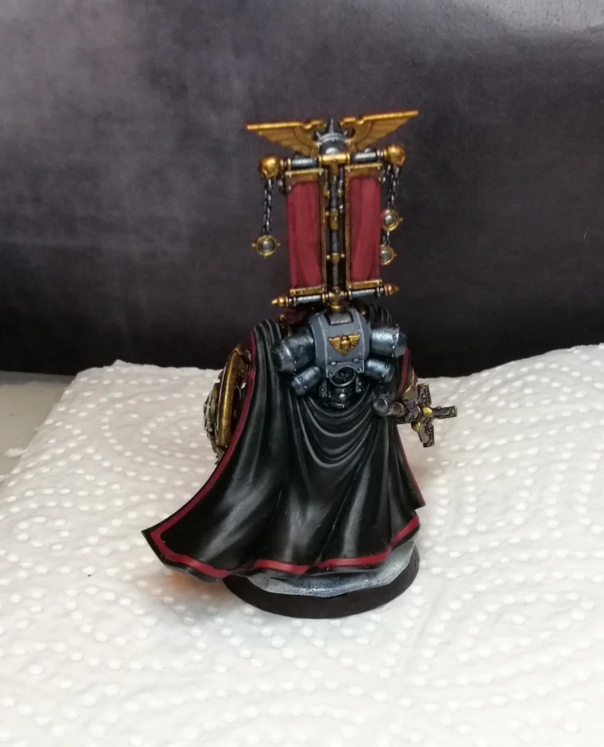

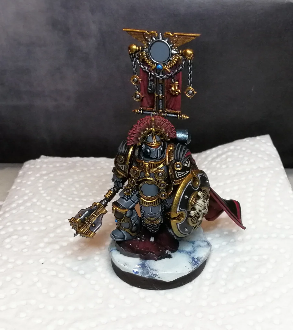

Hyá Bruder,
ich spüre wie Du denkst.^^

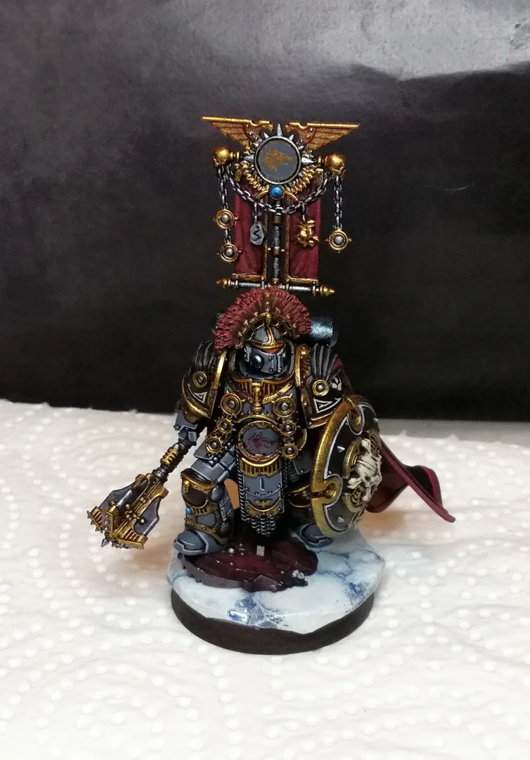

Habe mich von all den Optionen letztlich ja auf Kleinkram am Banner und den Schild beschränkt, was meiner Meinung nach eine eindeutige Identifizierung auf den ersten Blick zulässt ohne das Auge direkt im Anschluss mit Eindrücken zu erschlagen.
Was soll ich sagen, derart Anerkennung motiviert natürlich und so kam das zustande :
Fehlt nur noch Mattlack, aber irgendwas ist ja immer.^^
Es wurden zwei Decals (sorry Lego), jeweils eine Variante des Symbols der Legion. Am Banner ist das so wie es ist rein und lies sich nicht mehr bewegen und da es nur ein Mü Neigung mehr gebraucht hätte für 100%, habe ich mich mit dem perfekt sitzenden Decal auf der "Gürtelschnalle" getröstet. Für den Umhang habe ich nicht wirklich passende Decals auf den SW Bögen und so sieht er auch weniger unnötig pompös aus und für mich eher "gerade richtig" anmutig wie totbringend.

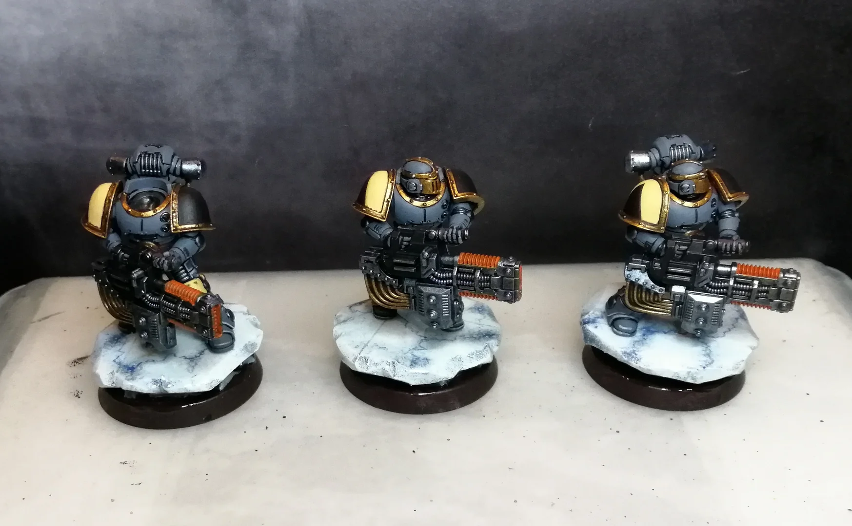

ferienbedingt zieht es sich ein wenig mit dem Volkite Rudel, aber irgendwas ist schließlich immer.
Diesmal habe ich sogar an ein frühes wip gedacht, auch als Beweis dass die Jungs unter den Waffen bemalt sind. Da ahnte ich bereits dass viel davon am Ende wohl nicht zu sehen sein wird, aber seht selbst.
Stellvertretend für die drei Modelle hier ein "Hauptkörper".
Die 13 war selbsterklärend und doch hat es etwas gedauert und auf dem linken Knie das Rudel Symbol in klein. Das Gelb sollte fahl bzw blass werden.
Das ist der aktuelle Stand:
Mal sehen ob sich der Fluor Farben Effekt auch klassisch herstellen lässt und ob ich zwei weiter für ein halbes Rudel bis zum Ende des Monats fertig bekomme steht derzeit auch noch in den Sternen.
Ich fange jetzt zumindest mal an....^^

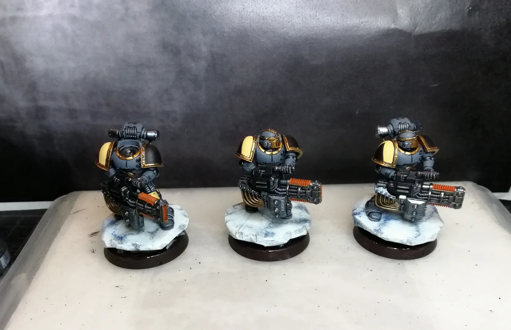

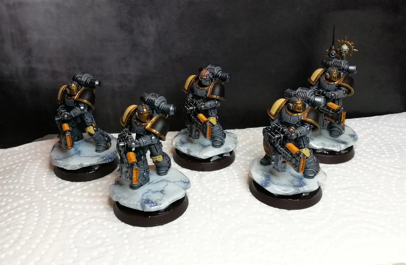

Grüße ringsum,
der Februar ist diesmal gefühlt kürzer als sonst irgendwie.
Davon ab kann ich mit einiger Freude behaupten, daß kann was werden mit dem 5 Mann Trupp zum Monatsende. Hier mal der aktuelle Stand:
Es fehlen noch ein paar Details und Aufräumarbeiten, ein wenig mehr Effekt bekommen die Waffen auch noch und dann sind die fertig.
Bin ganz zufrieden mit der Leistung bisher, jetzt nur noch bis morgen fertig machen.
Soweit mal.

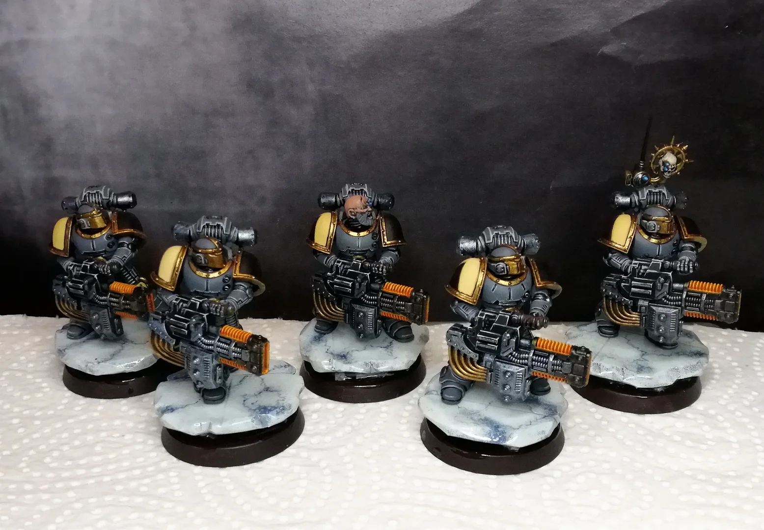

Grüße ringsum,

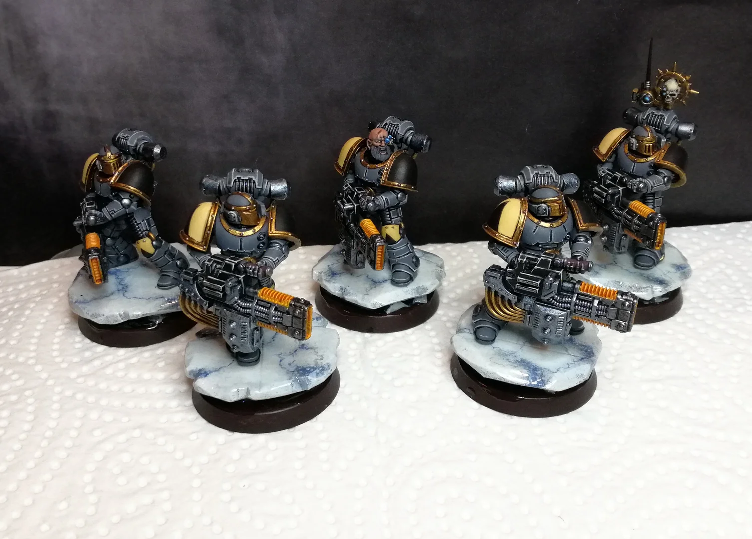

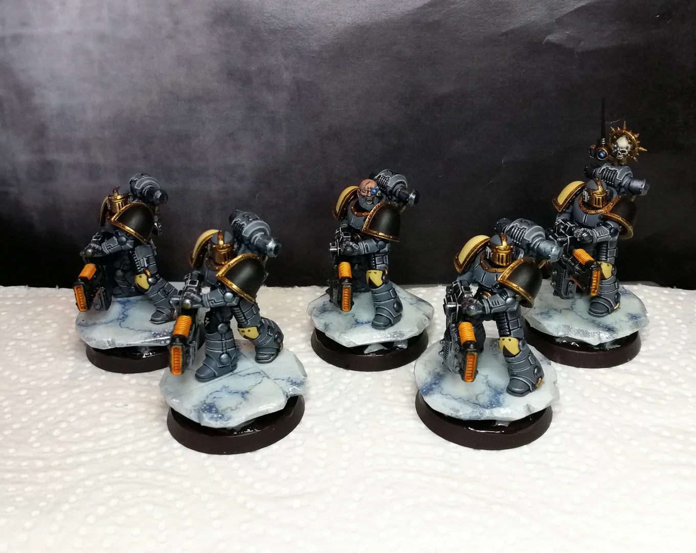

bin noch ganz baff, hat es doch wirklich funktioniert mit den 5 Mann zum Monatsende.
Eben noch ein paar Aufräumarbeiten abgeschlossen und kurz ein, zwei Bilder gemacht. Hier sind sie:
img_20260228_224102-webp.340918
Das sind verflucht kleine Nieten die sie da auf die Rüstung gepackt haben, gerade an den Backpacks, ich nehme an sie haben beim designen bösartig gelächelt.^^
Davon ab hat die Rüstung was, bin mal gespannt was nächsten Monat an Aufgabe auf die Teilnehmer zukommt. Ich habe hier erstmal 5 weitere Volkite Schützen zu bemalen für den 10 Mann Trupp.
Es wird sich zeigen.
Soweit mal.
