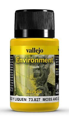

Salve!
Das hier könnte gut gehen:
MfG Sigi
Reaktionen: Dragunov 67 und Sunzi
Kauft man heutzutage für ein paar gelbgrüne Farbflecke an einer Mauer einen extra Farbpott ? 🤣
Spannender als die Farbe ist für mich ohnehin die Struktur der Flechtenflecke.
Ein Tupfer Holzleim, ein Tupfer Sand darauf und ggfs. paar Krümel Streu, dann ein dreckiges Gelb, Gelbbraun, Rötlichocker, Kotzgrüngrau.
Man kann das unterschiedlich stark mit Farbe versehen und den Rand hervorheben.
