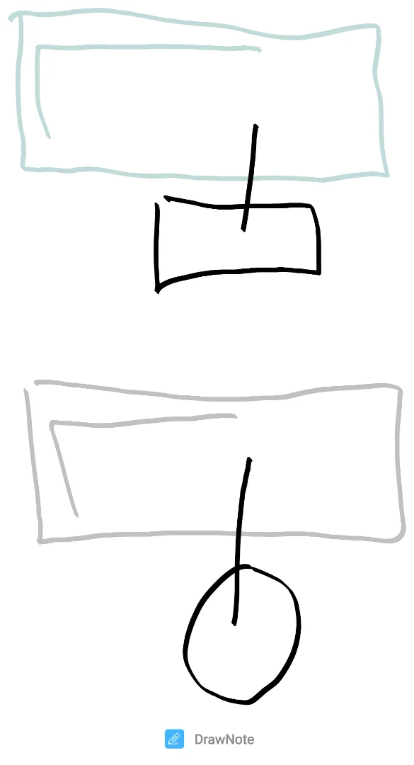

In meiner erweiterten Spieler Runde hat sich die Überzeugung gebildet, dass Fahrzeuge und Monster man mit überlangen Waffen (Waffen, die über das Base/Rumpf hinausragen wie zb. Tyrannofex und diverse Panzer) die in eine Ruine hineinragen, durch die Ruine schießen kann (sofern von der Waffe eine Sichtlinie gezogen werden kann). Das Modell steht dabei immer noch hinter der Ruine.
Was meint ihr ... ist das legal? Bitte mit Begründung warum das geht bzw. nicht geht.

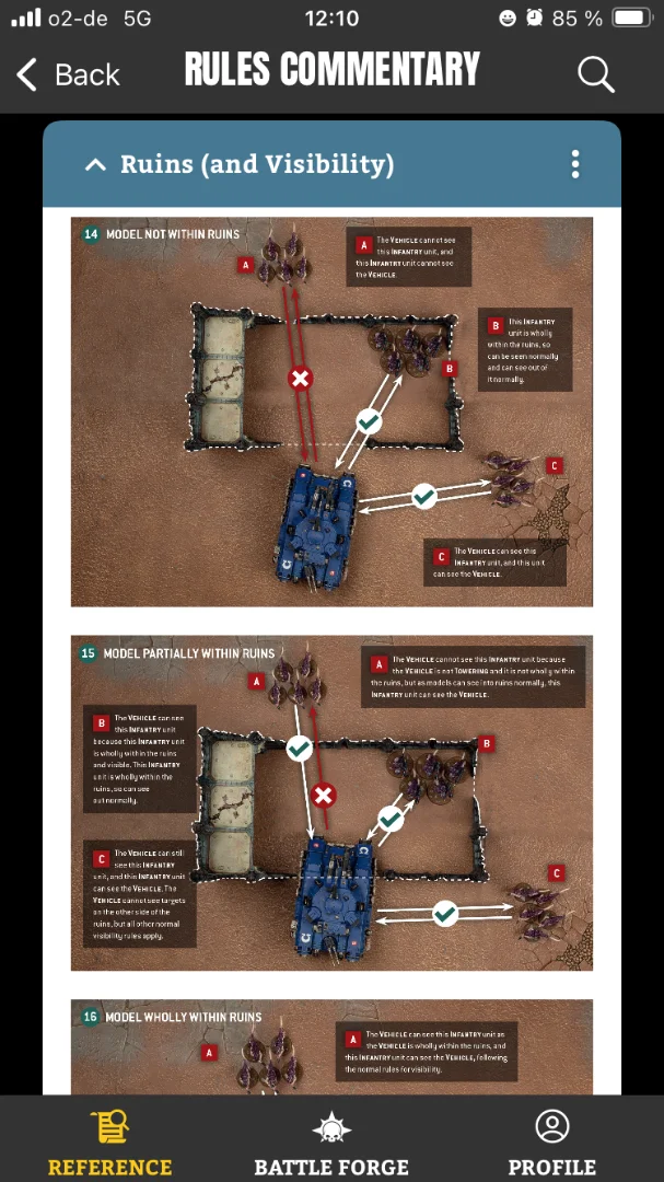

Aus den Core Rules Update:
Page 48 – Ruins, Visibility section Change to:‘Models cannot see over or through this terrain feature (i.e. a unit outside this terrain feature cannot draw line of sight to a target on the other side of it, even if it would be possible to draw line of sight to that target through open windows, doors, etc.) Aircraft models are exceptions to this – visibility to and from such models is determined normally, even if this terrain feature is wholly in between them and the observing model. Models can see into this terrain feature normally, and models that are wholly within this terrain feature can see out of it normally. Models that are within this terrain feature can be seen normally and Towering models that are within this terrain feature can also see out of it normally.’
Mit einem Rohr bist du nicht vollständig drin. Daher auch die Klarstellung im Bild von @Mechderan .
Spaßfaktum, wenn du das Rohr in das Gelände drehst, kannst du aber von der anderen Seite gesehen werden, dafür musst du nur "within" sein.
Ich kenne es so, dass die Sichtlinie von jedem Teil des Modells aus gezogen werden kann.
Wäre also so ok für mich.
Das ist richtig, aber der Text oben widerspricht dir soweit, dass du:
Und die Einschränkung dafür:
Bedeutet, auch wenn dein Rohr ne Sichtlinie hat, bist du damit nicht vollständig im Gelände. Auch ein Flügel etc. würde nicht reichen.

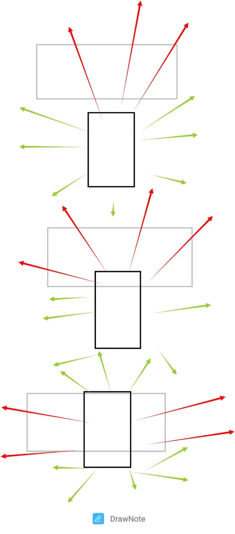

Was das "wholly within" angeht: Wir spielen das so, dass wenn das Fahrzeug zu groß ist um komplett in der Geländezone zu stehen oder an der entsprechenden Vorderkante zur Geländezone steht, kann das Fahrzeug an dieser Stelle aus der Geländezone herausschießen.
Wäre das so korrekt?
Das wäre ja in etwa das was @Mechderan anspricht. Wenn du nach aus der Ruine guckst, kannst du da natürlich raus schießen.
Was für mein Verständnis ginge, wenn du drin bist und den Turm rausdrehst um ohne Deckung auf ein Ziel zuschiessen aber selbst noch Deckung hast
Das ist die korrekte Erklärung.
Um von einem teil des Modells eine Sichtlinie ziehen zu können ohne dass diese wholly within ist muss dieses teil aus der Ruine ragen.

So wie es hier skizziert ist kann keine Sichtlinie gezogen werden.
Denn wie oben richtig erklärt muss ein Modell wholly within sein um aus der Ruine heraus Sichtlinie ziehen zu können.
