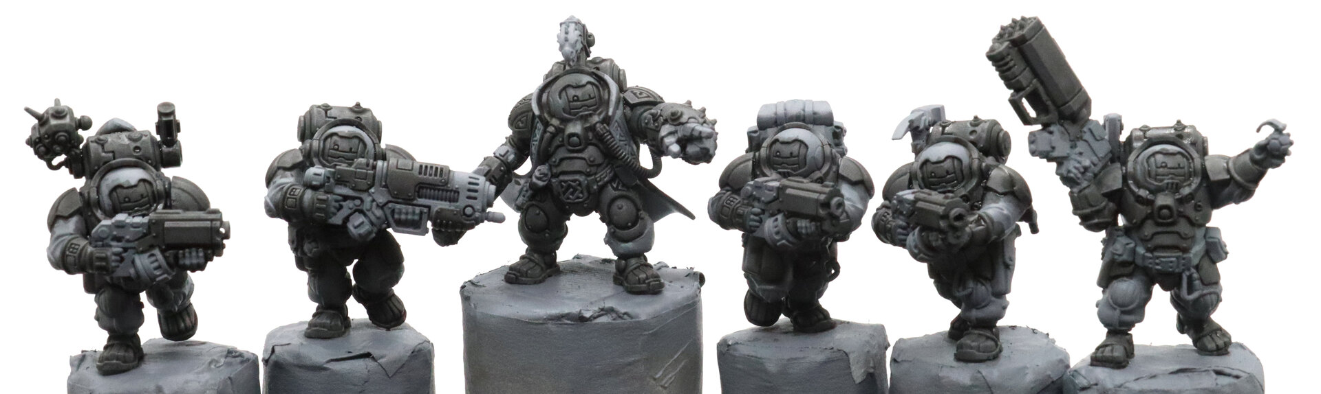

Für die letzten fünf Mann des Scrap-Teams hab ich mich eines alten Filmtricks bedient und aus allen wiederverwendbare Stuntmen aka maskierte Henchmen gemacht. 😉
Nicht ganz ohne Bastelei. Die für mich coolste Spezialwaffe ist der Raketenwerfer und davon will ich in den meisten Trupps wohl einen haben. Aber immer dieselbe Pose ist halt auch doof. Also hab ich ein wenig geschnitzt ...
Seite 1 ist überarbeitet (wenn man das nach einem Monat so sagen kann ... erweitert? Design ist festgelegt? Hab auf jeden Fall was gemacht ...).
Außerdem habe ich zwei der drei Szenebilder überarbeitet. Übergänge sanfter gemacht, Schatten intensiviert, bzw. hinzugefügt, die Auflösung der Hintergründe erhöht, etc ... eher unauffällig denke ich, aber mir sprang es schon ins Auge.

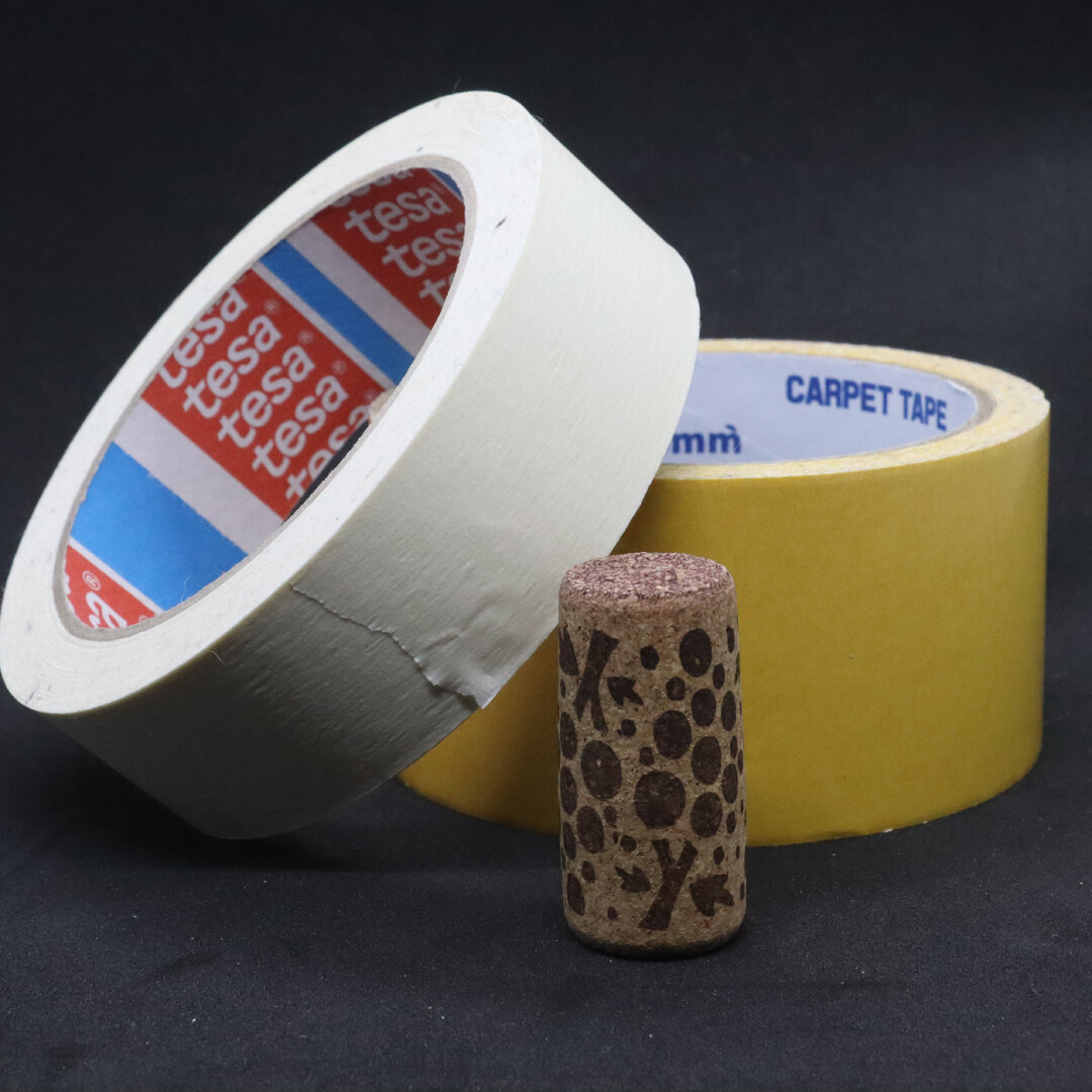

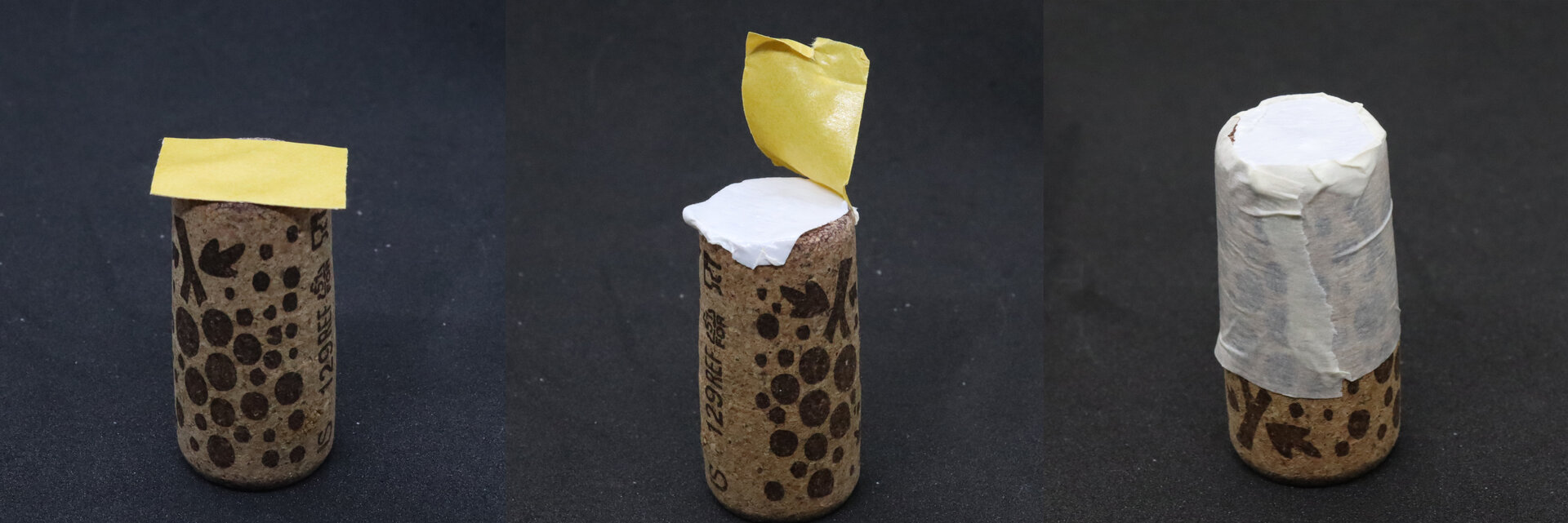

1. Den Korken präparieren
Alles was man braucht sind Korken aus - Tusch - Kork! Plastik- oder andere Kunststoffkorken eignen sich nicht. Zumindest nicht für alles, was ich damit vor habe. Dazu braucht ihr doppelseitiges Klebeband (Teppichklebeband) und Kreppband.
Das Teppichklebeband hat eine gute Haftkraft und hält auch größere Minis, oder solche mit wenig Klebefläche in den meisten Fällen hervorragend. Das Kreppband nutze ich, um die oberen Ränder des Korkens abzukleben, damit ich beim Arbeiten nicht ständig am Teppichklebeband hängen bleibe und um es zu fixieren.

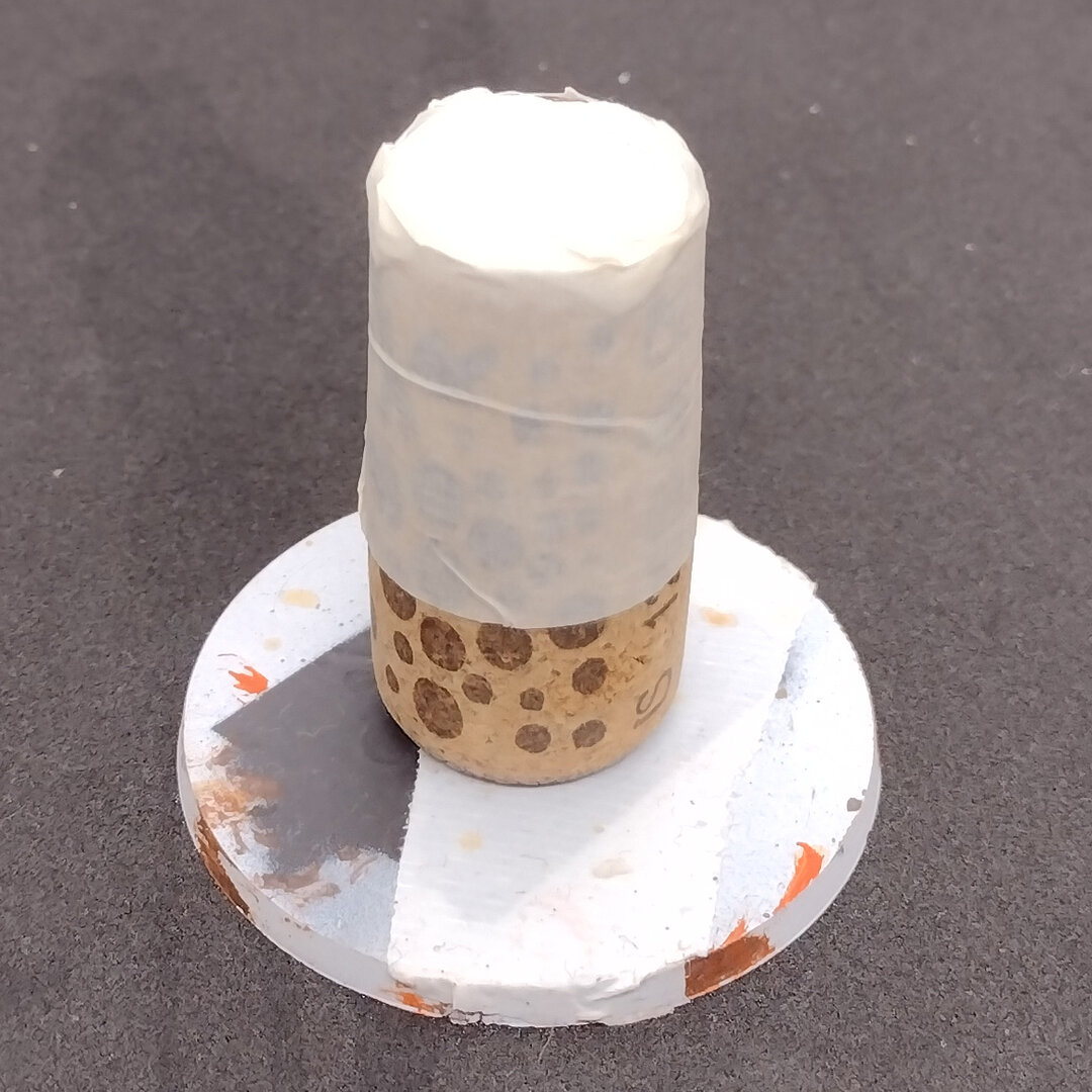

Als erstes lege ich einen Streifen Teppichklebeband über ein Korkenende. Dann ziehe ich die Schutzfolie ab und umwickle den Korken mit Kreppband. Durch das Kreppband wird auch verhindert, dass sich das Teppichklebeband an den Seiten wieder löst und der so vorbereitete Korken bleibt im Grunde Monate lang wiederverwendbar - es sei denn ich hab darauf eine Mini grundiert, dazu später mehr.
Bis zu mittelgroßen Monstern (Rattenogern) oder Cybots reicht die Haftkraft des Teppichklebebands aus. Oft habe ich dann aber Probleme mit dem Schwerpunkt. Dafür habe ich größere Bases vorbereitet.
Die klebe ich einfach mit etwas Teppichklebeband unter den Korken. Zuletzt z.B. bei den Hernkyn-Pionieren so gemacht, da das Trike sonst ständig gekippt wäre.

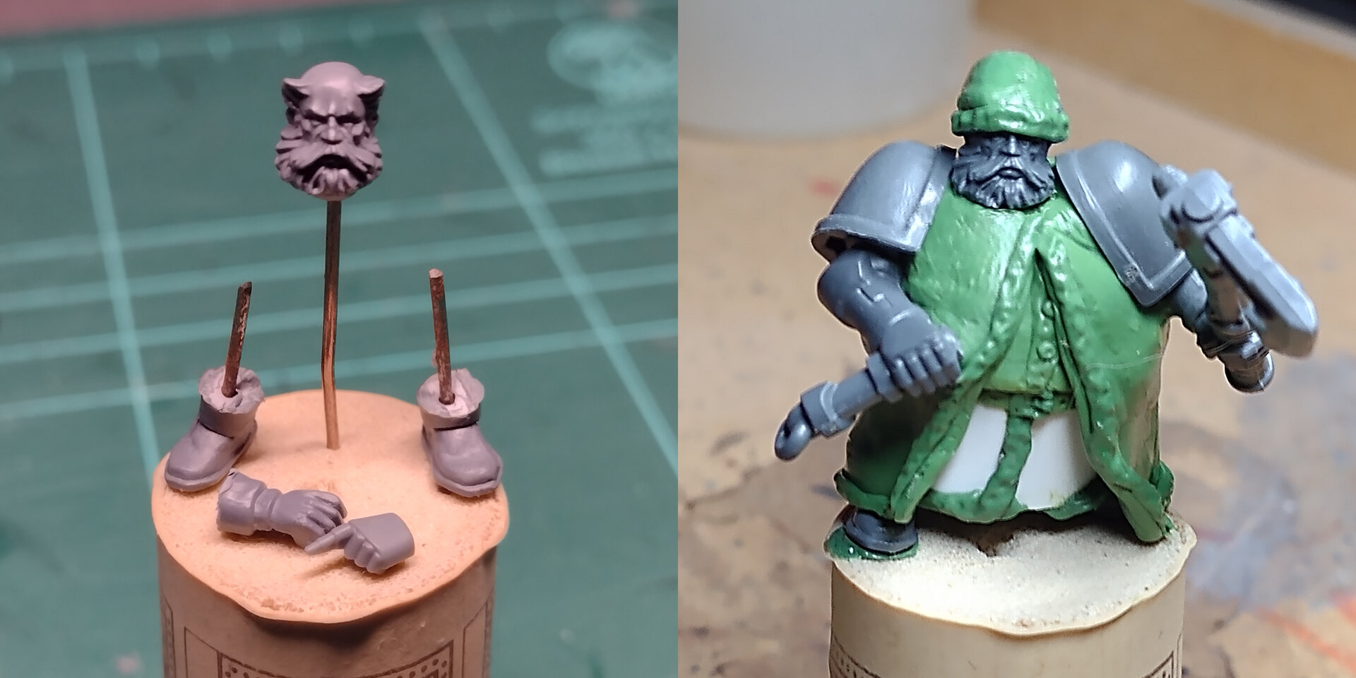

Sobald der Korken präpariert ist, setze ich die Figur einfach oben drauf und drücke sie etwas an.
Durch den eher schmalen Korken komme ich so in aller Regel an alle wichtigen Stellen und da ich Figuren gerne von unten anfange, setze ich gern zu erst die Füße. So getan z.B. beim Kâhl.

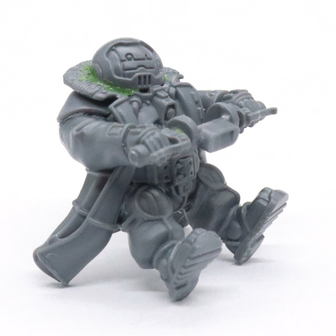

Hier hatte ich die Füße abgeknipst, in neuer Position auf den Korken gesetzt und dann von unten neu aufgebaut.
Im Fall meines Santa Squats hatte ich die Füße in den Korken gestiftet.
Und dann von unten aufgebaut. Auch das ist möglich, aber bei einer Figur dieser Größe gar nicht nötig. Bei einer größeren Figur würde ich das aber empfehlen.
Der Vorteil mit den Füßen anzufangen ist, dass man gleich die Fuß- und Beinstellung festlegen kann und später nicht eventuell böse Überraschungen erlebt, weil diese nicht zur restlichen Pose oder zur Base passen.

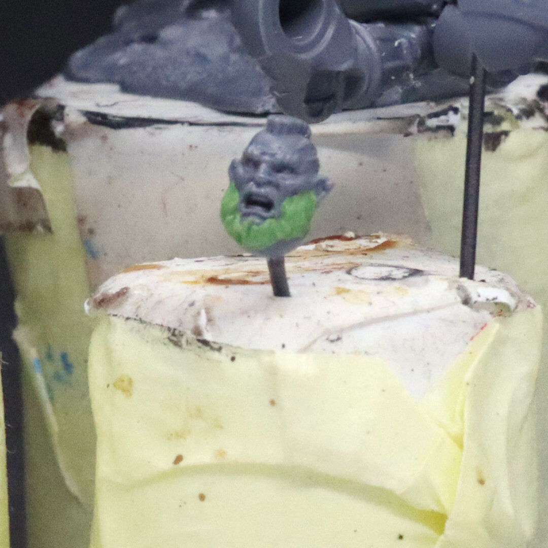

Auch für Baugruppen eignet sich der Korken hervorragend. Wenn man z.B. Bewaffnung, Piloten oder Köpfe einzeln bearbeiten oder bemalen möchte, dann stifte ich diese auf einen langen Draht (1 mm Durchmesser) und spieße diesen in den Korken.
Den Draht kann ich mir dann zurecht drehen oder biegen, auch während der Arbeit, und komme an alles wunderbar ran. Auch mehrere Kleinteile in einem Korken sind kein Problem.

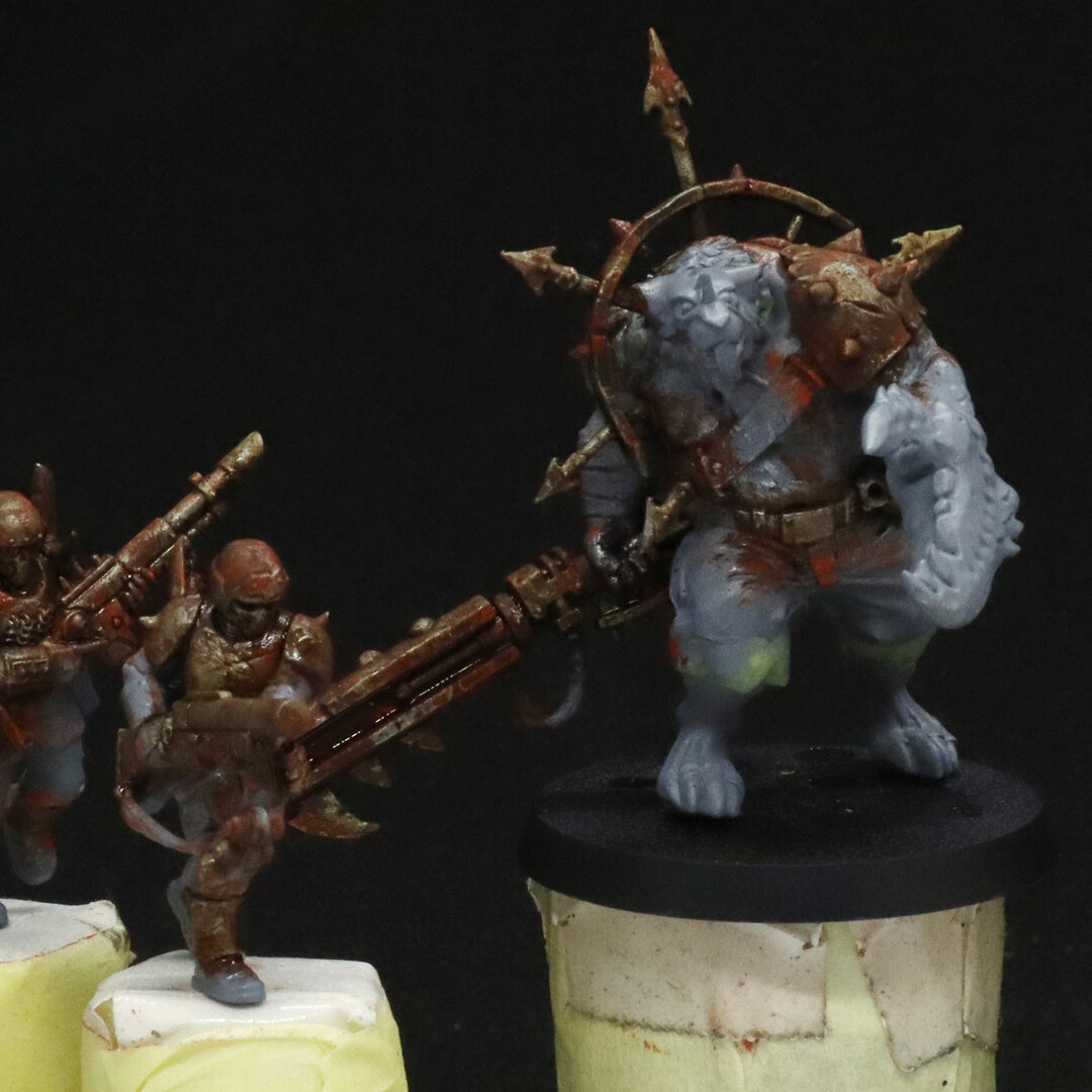

Mittlerweile grundiere ich die Korken mit.
Das hat den Vorteil, dass die Klebefläche versiegelt wird und ich z.B. nicht mit dem Pinsel da ungünstig hängen bleiben kann und für die Bemalung gefällt mir das deutlich besser, als z.B. die Malhalterung von Citadell. Der Griff mag ergonomischer sein, aber das obligatorische Base, um sie benutzen zu können stört mich ein wenig.

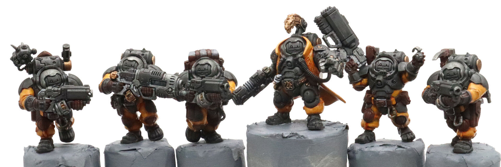

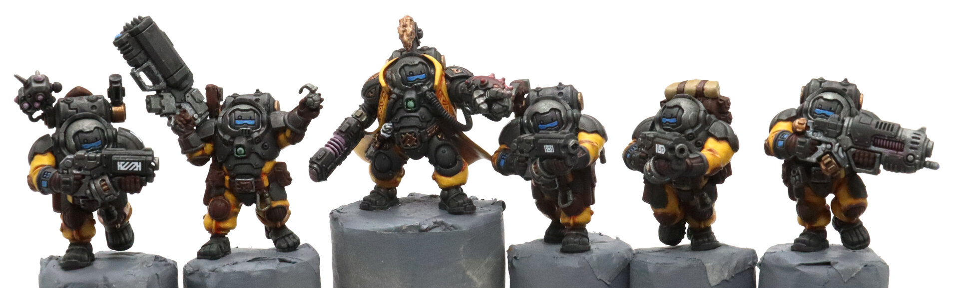

Außerdem wieder was fertig:
Damit ist der zweite Kriegertrupp fertig, genauso wie der vierte Charakter.
Die Helme gefallen mir echt gut, vor allem auch am Kâhl!

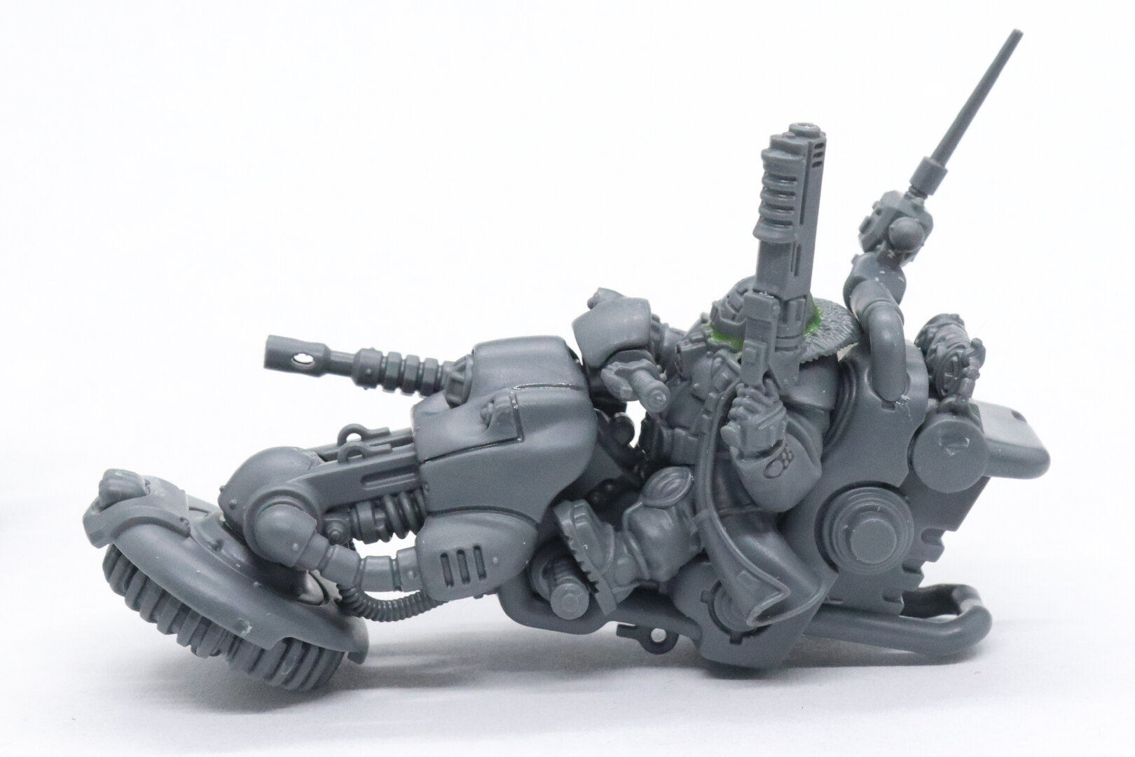

Den Laser habe ich bisher noch nicht wieder aufgebaut, da ich immer noch huste und einen kaputten Hals habe. Der Abzug ist zwar super, aber ein bisschen geräuchert wird man trotzdem. Da wollte ich nichts riskieren. ?‍♂️
Aber langsam wirds Zeit. Mittlerweile habe ich zwölf Modelle ohne Base, die sonst fertig sind und drei Einheiten-Bases fehlen auch. Mal angesehen von den 23 Modellen, die noch kommen und ihren drei Einheiten-Bases ... ?

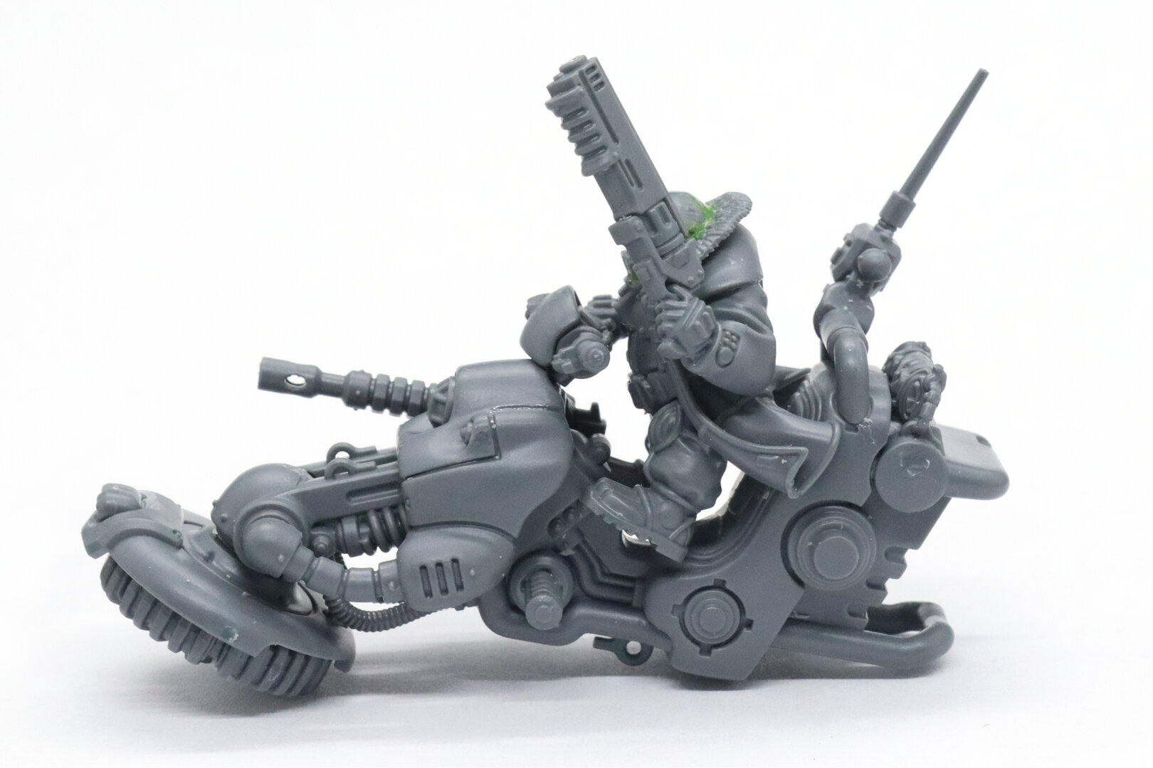

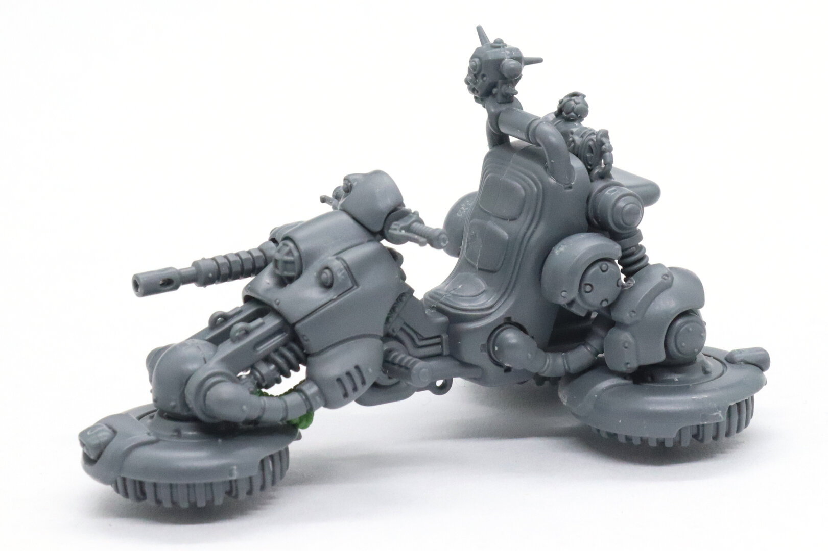

Ich hab mir sagen lassen, dass es gar nicht so einfach ist die Hernkyn-Pioniere in Baugruppen aufzuteilen. Daher hier mal eine kleine Bildergeschichte dazu.
Hernkyn-Pioniere-Baugruppen
Das Trike an sich ist bereits furchtbar verwinkelt und das Argument "man sieht eh nicht, wo der Pinsel nicht hinkommt" ist eine schöne Faustformel. Und wie jede Faustformel hat auch diese ihre Ausnahmen ... so für mich das Trike. Mal abgesehen davon, lassen sich Trike und Mantel z.B. hervorragend einzeln bemalen, da sie (in meinem Fall) völlig andere Farben brauchen und ich muss mir keine Sorgen machen überzumalen.
Den ersten Pionier habe ich noch komplett zusammengebaut bemalt. Mein Baugruppen-Plan ging da nicht auf. Daher hier meine Gedanken und Herangehensweise für die darauf folgenden.

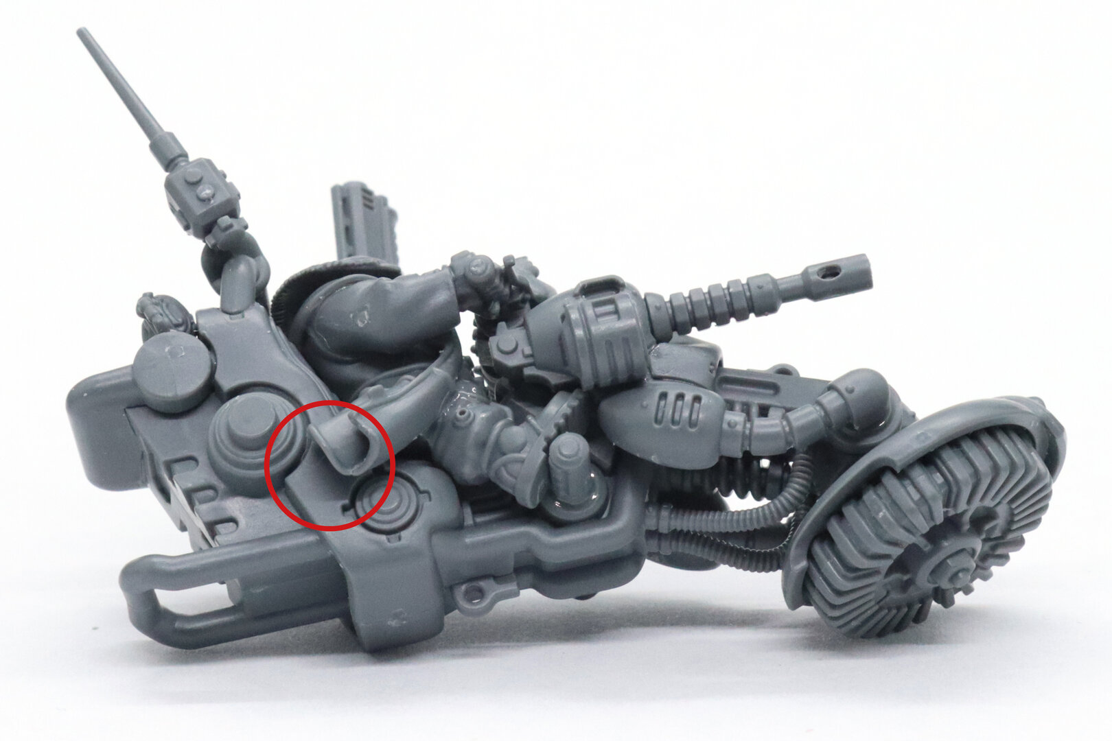

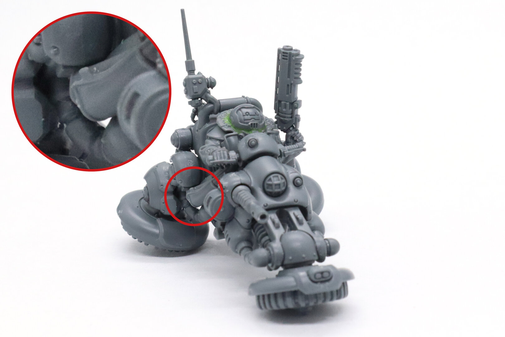

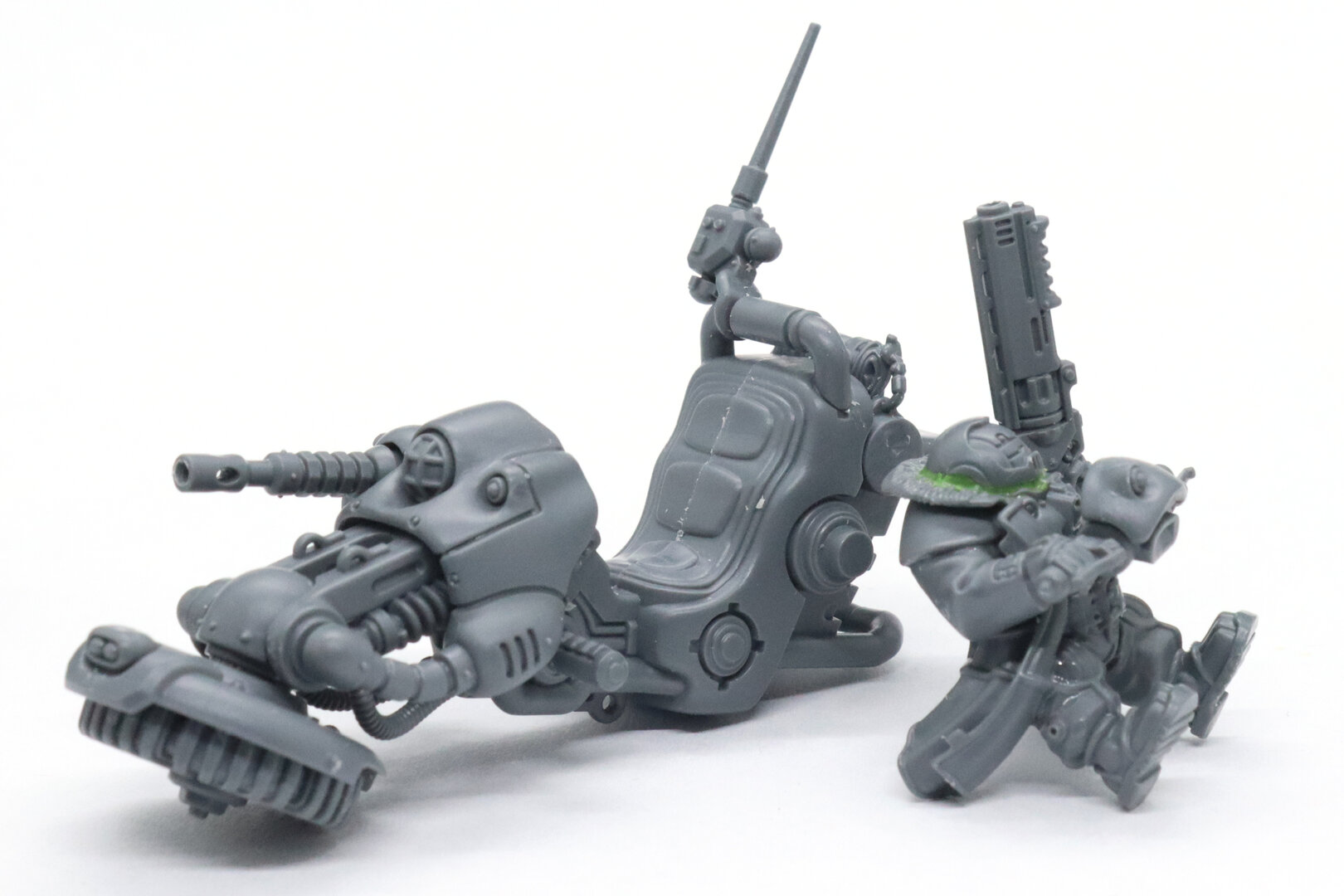

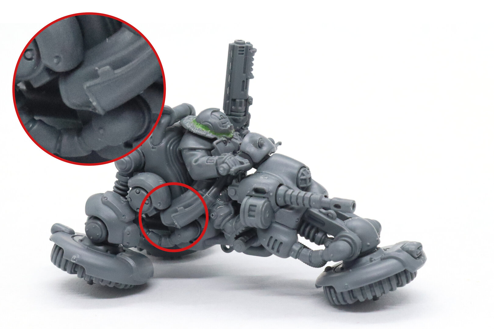

1. Wo liegt das Problem?
Der Mantel des Piloten reicht bis zwischen die Ausläufer der Triebwerke links und rechts. Da sitzt die Mini dann ziemlich stramm.
Es reicht daher nicht, den Piloten einfach lose zu lassen. Vorn hat er auch nur begrenzt Platz, daher ließe er sich schlicht nicht mehr auf den Sattel setzen (oder von diesem entfernen, wie bei mir der Fall) wenn die Triebwerke festgeklebt sind.

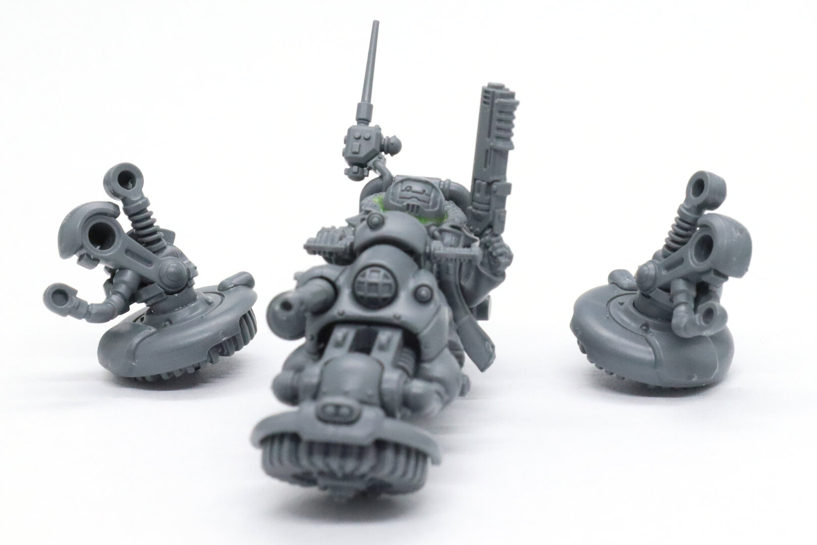

2. Die Triebwerke lose lassen
So einfach wie naheliegend lässt man es also schlicht und klebt die Triebwerke erst nach der Bemalung an. Bis dahin bleiben sie lose.
Das war für mich auch schon die komplette Lösung meines Problems. Der Mantel hat jetzt alle Freiheiten die er benötigt.

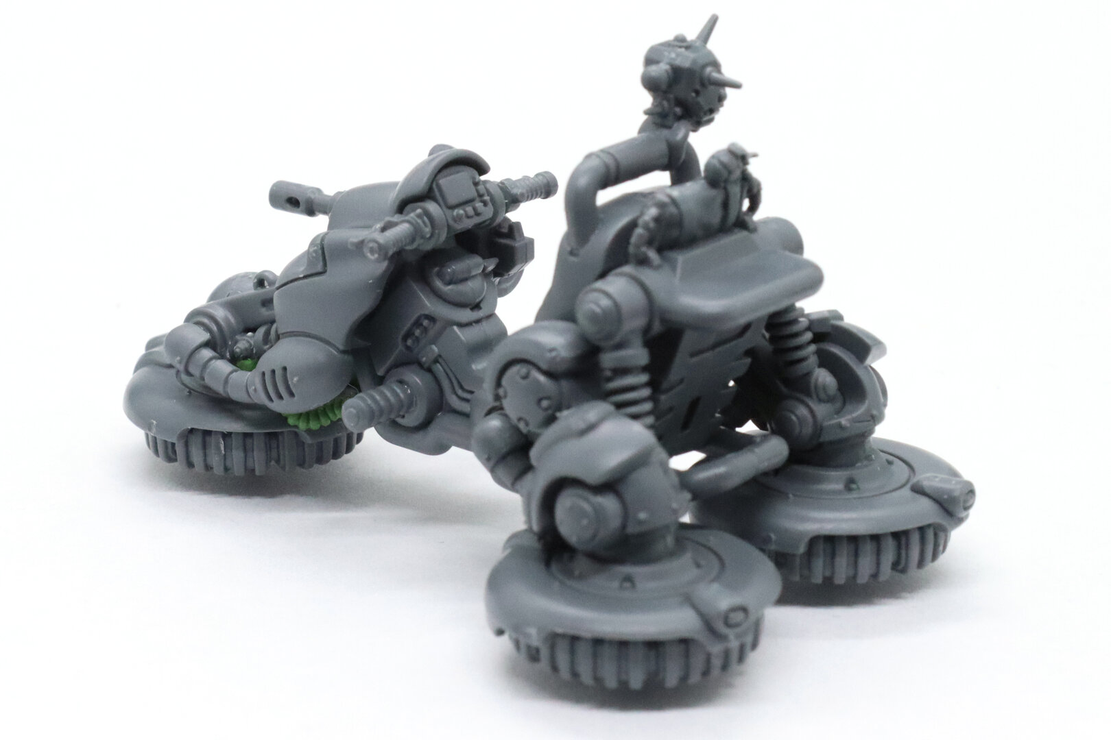

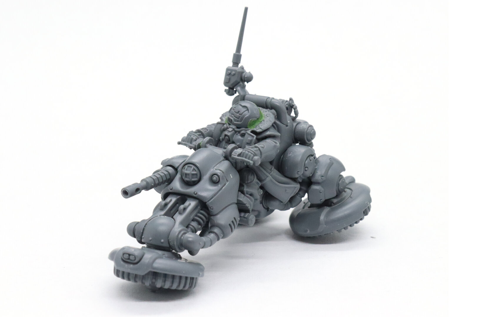

3. Die übrige Baugruppe
Im Fall des Trikes ohne schwere Waffe, bleibt nur noch der Pilot. Diesen klebe ich bereits komplett zusammen. Wichtig, der Lenker gehört zur Baugruppe Pilot, nicht zum Trike!
Hernkyn-Pioniere-Baugruppen7.jpgHernkyn-Pioniere-Baugruppen5.jpgHernkyn-Pioniere-Baugruppen6.jpg
Durch die Abdeckung des Lenkers stören kleine Unsauberkeiten an der Klebestelle am Ende auch nicht.
Ich habe festgestellt, dass es leichter ist die Piloten vom Trike zu lösen, als sie wieder aufsitzen zu lassen. Die "Pinne", auf die die mittleren Triebwerke-Klebepunkte aufgesetzt werden, stören dabei ein wenig. Damit hatte ich aber keine großen Probleme. Ein bisschen Geduld und Druck an der richtigen Stelle und der Pilot sitzt.

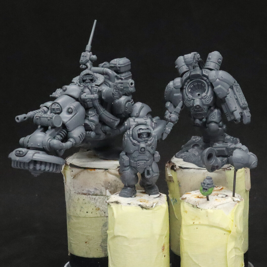

Von hier an würde ich die vier Baugruppen schließlich auf meine Allzweckkorken stiften und so bemalen. Zusammengeklebt werden sie schließlich mit Sekundenkleber. Wenn man die Klebestellen schön sauber lässt, tut es auch Platikkleber - aber da ich Sekundenkleber zur Hand habe, mache ich mir nicht die Mühe darauf zu achten.

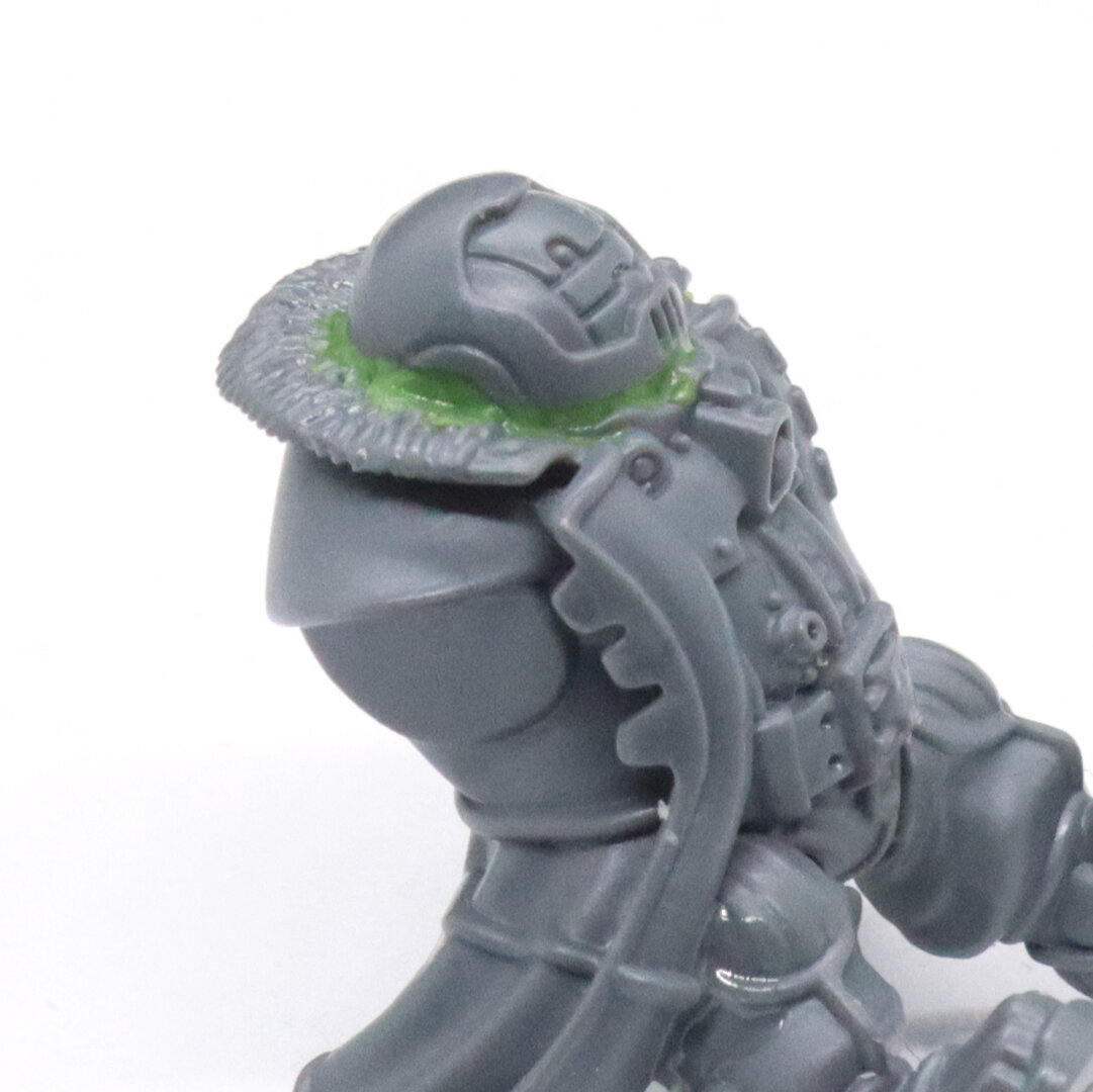

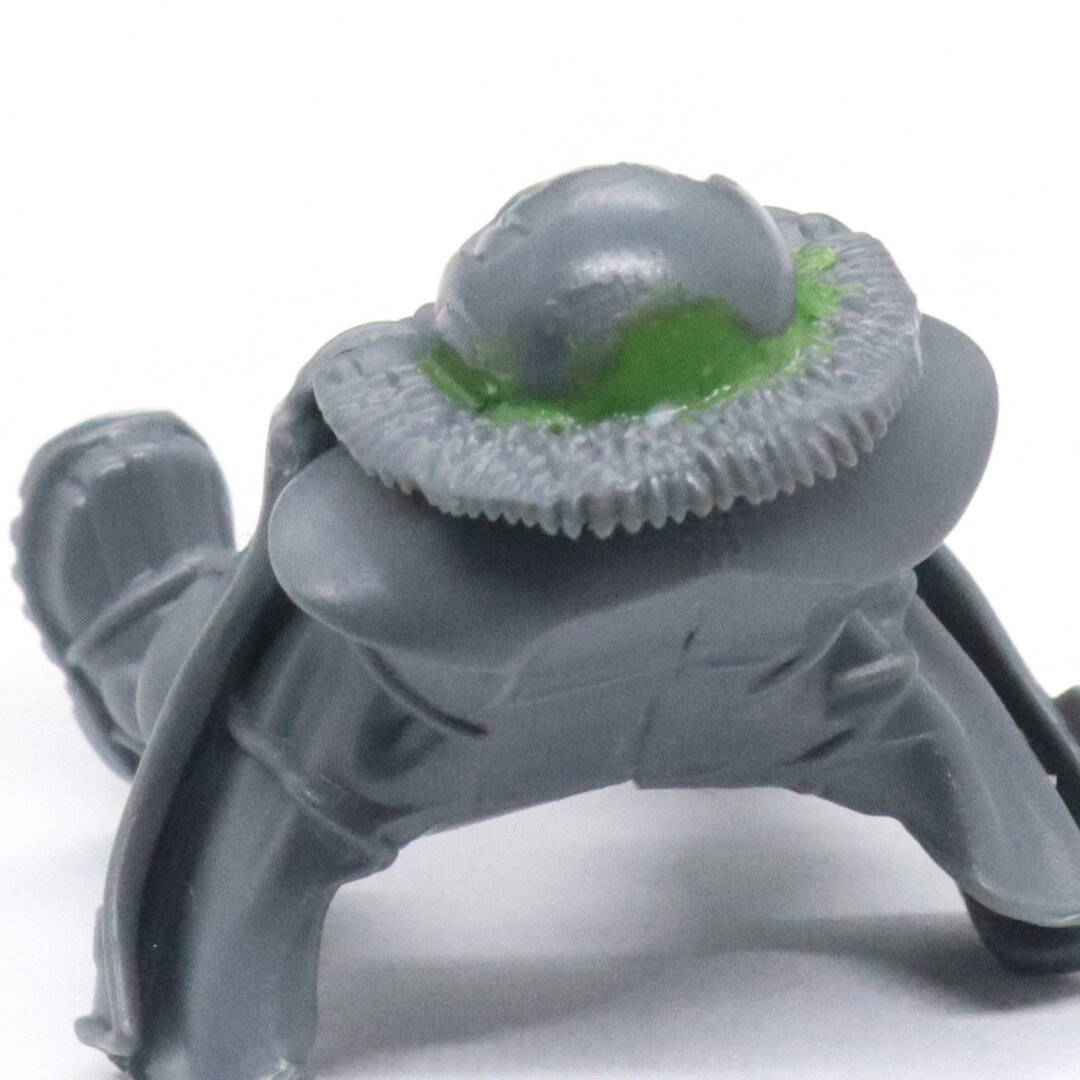

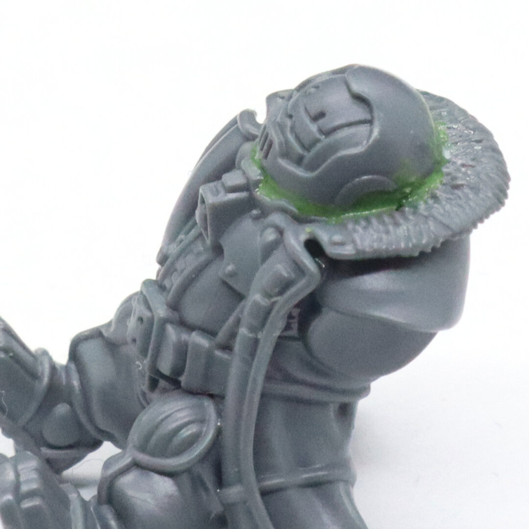

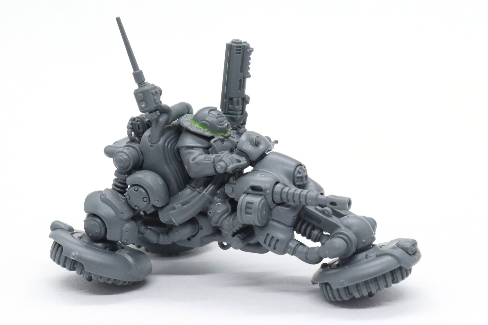

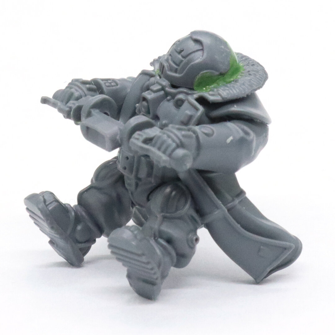

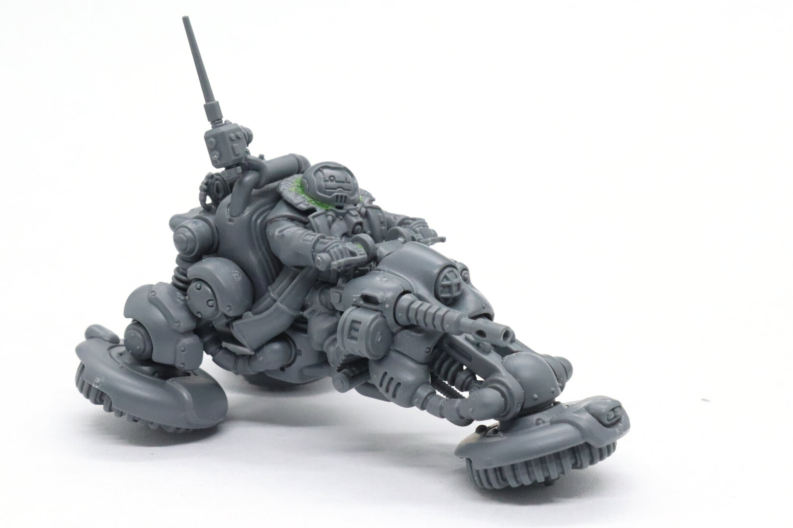

Im Rahmen der Safty-First-Kampagne des neuen Kâhls, heute:
Beide Hände gehören an den Lenker!
Mich stört weniger das fahrlässige Fahrverhalten der Hernkyn-Pioniere, als mehr die etwas zu lässigen Kampf-Posen. Wenigstens ein Armpaar mit klassisch beiden Hände am Lenker hätte mir schon gefallen. Da hab ich jetzt nachgeholfen und es war gar nicht weiter kompliziert (zweimal vorsichtig zwischen Griff und Lenkermitte abschneiden, die Teile tauschen und anstiften - ein bisschen Greenstuff in die Lücke - fertig).
Jetzt hab ich natürlich einen Lenker übrig, an dem sich niemand festhält ?

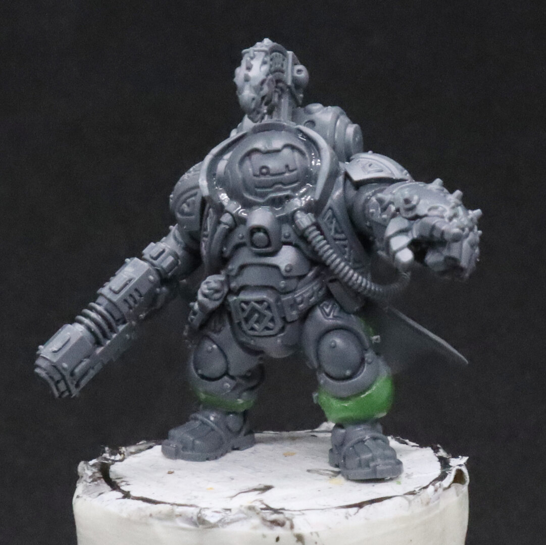

Das war aber der eigentlich beabsichtigte Umbau und sieht nun so aus:
Meine Squad-Bases sind ja im Grunde Minidioramen und für dieses hier plane ich einen abgesessenen Pionier, der seine Scanner prüft (der folgt dann als nächstes). Dafür hat er sein Trike gelandet.
Die Triebwerke habe ich entsprechend in "Ruheposition" gebracht. Hinten musste ich dafür nur die Pinne entfernen und die Halbkugeln passend in die Einbuchtungen kleben. Vorne habe ich stattdessen das Gelenk anders ausgerichtet und musste dazu noch die inneren Kabel unter der Gabel entfernen und neu machen.
Dank Schlauch-Tool aber auch kein größerer Aufwand. Im Grunde könnte man sich das aber sparen, wenn man die Kabel sauber entfernt. Da unten sind die eh kaum zu sehen.
Neben dem abgesessenen Piloten überlege ich mir jetzt, das dritte Trike ohne zusätzlichen Kyn, sondern mit automatisierter schwerer Waffe zu basteln.
Nach den ersten drei Pionieren hatte ich eine Reihe Ideen und probiere sie jetzt einfach alle aus 😉
