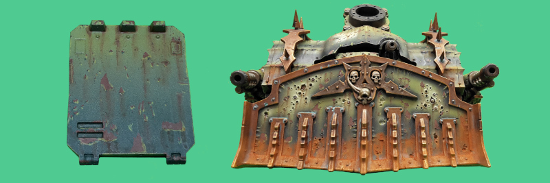

Jetzt haben wir die Hälfte der Ausgaben erhalten und ich hatte das Glück, dass ich auch alle Hefte pünktlich bekommen habe. Mein bisheriger Favorit aller bisher erschienen Ausgaben ist der Plague Crawler (Seuchenmörser-Raupe). Was ist Euer Favorit? Zudem würde mich einmal interessieren, was so ein Werkzeug (Gussform) spez. für das Seitenteil des Crawlers kostet.
Für das ganze Moodell:
1. Kosten für den ursprünglichen Designer. Der sitzt sicher ein paar Tage an der ersten Zeichung
2. Kosten für den 3D Konstrukteur, der die CAD Zeichnung macht: 3-4 Wochen
3. Kosten für das Erudieren der Metall-Spritzgussform: Hängt von der Gesamtgröße und den Details ab
Plus Kosten für eventuelle Nacharbeiten nach dem ersten Probespritzling, die lasse ich mal außen vor. Ebenso Opportunitätskosten wie Verwaltung, Flüge nach Fernorst, Abstimmungssitzungen, Versand etc.
Je nachdem, ob Festangestellt oder Freelance:
1: 1.000 - 4.000 Euro
2: 4.000 - 10.000 Euro
3: Je nachdem, ob Westeuropa, Osteuropa (kaum) oder Fernost: 10.000 (China) - 30.000 Euro (EU)
Kosten für einen Spritzling: 10 cent (eher weniger)
Dann kosten 10.000 Spritzlinge: 16.000 bis 45.000 Euro
Dann kosten 20.000 Spritzlinge: 17.000 bis 46.000 Euro
Dann kosten 30.000 Spritzlinge: 18.000 bis 47.000 Euro
über einen seeehr dicken Daumen gepeilt.
Dazu kommt Verpackung, Schreiben und Layouten der Anleitung und Druck derselben, plus Distribution.
Wenn die Maschine erst mal rappelt, kostet der einzelne Spritzling "nix", aber es laufen halt fette Setupkosten vorweg. Bei einer Neuauflage sind die viel geringer, Einrichten der Maschine bei einer Zweitauflage wenige hundert bis tausend.
Deshalb hast du bei kleineren Figurenauflagen, wie zum Beispiel die meisten Kickstarter für Minis, kein Spritzguss. Sondern da werden die Figuren, meist von Hand, aus Kunstharz oder Weißmetall in Formen, meist aus Silikon, gegossen. Das sind höhere Kosten pro Einheit, aber die Einrichtungskosten für Spritzguss lohnen sich erst bei hohen Stückzahlen.
