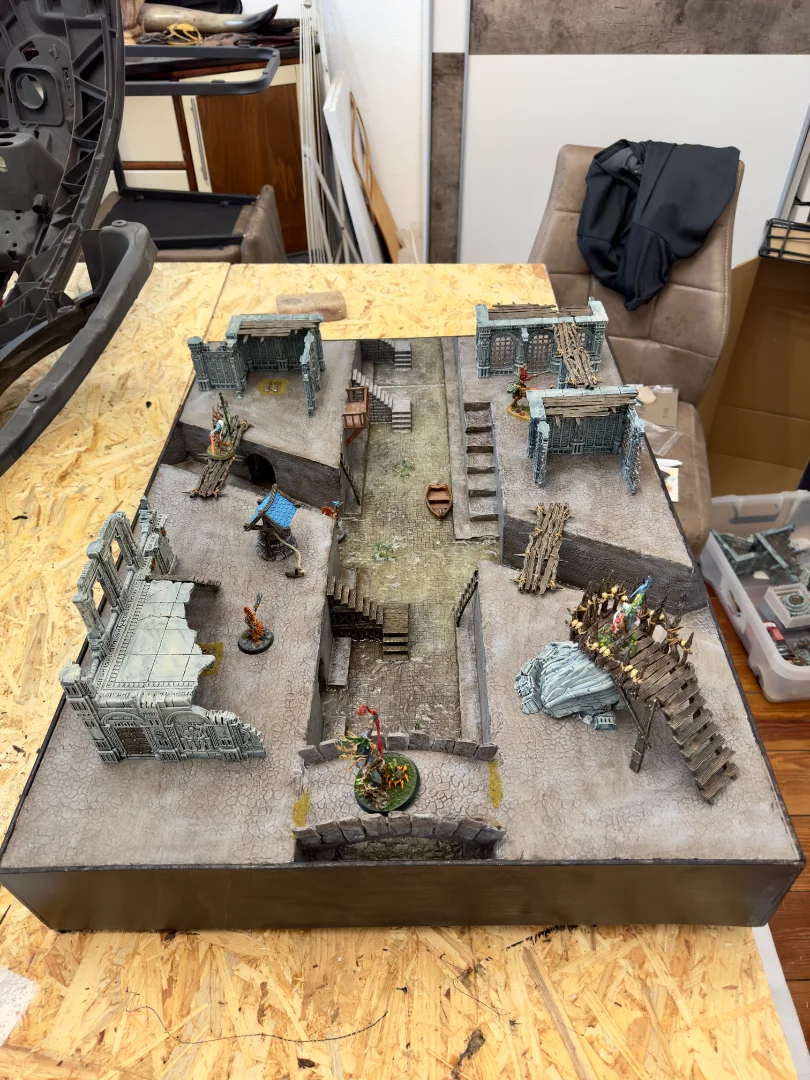

Hallo Leute,
Auf Wunsch von @sejason und @Red Redemption Cultist hier mal der Tread von dem Bau meiner Warcry Platte. 😜
Mein Bruder und ich hatten ( es ist echt schon 3 Jahre her 😳 ) die Idee eine Platte für Warcry zu bauen. Sie ist natürlich schon fertig und ich werde nach und nach, wie ich dazu komme die einzelnen Bauabschnitte hier posten. Es hat unglaublich Spaß gemacht die Platte zu bauen und ich freue mich echt riesig darauf, wenn wir mit der Renovierung und dem Umzug fertig sind, weitere Projekte in Angriff zu nehmen.
Also viel Spaß euch beim schauen.

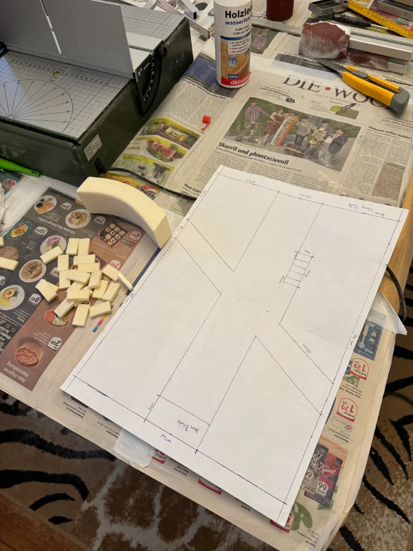

Wie bei allem stand am Anfang ein Plan und dieser wurde erst mal zu Papier gebracht. Es gibt nichts schlimmeres, als planlos drauflos zu bauen. 😜

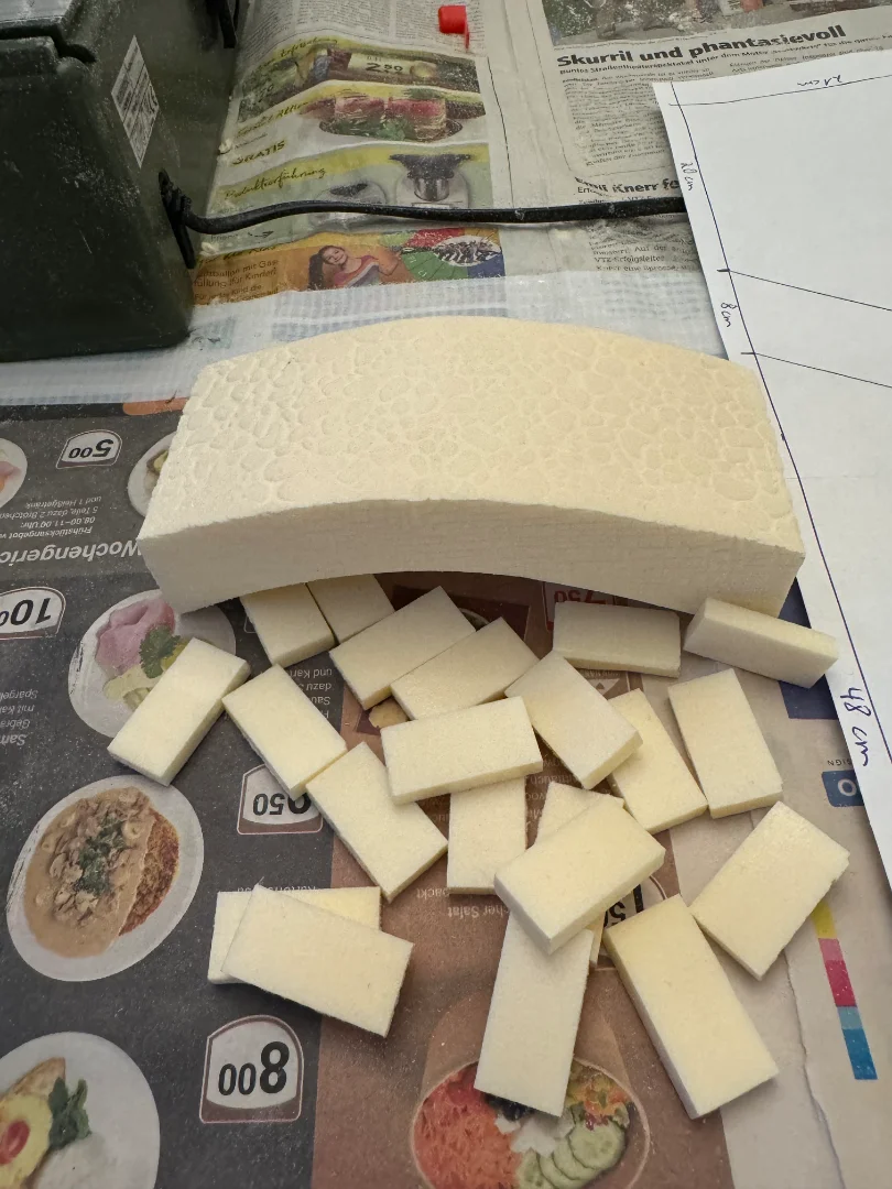

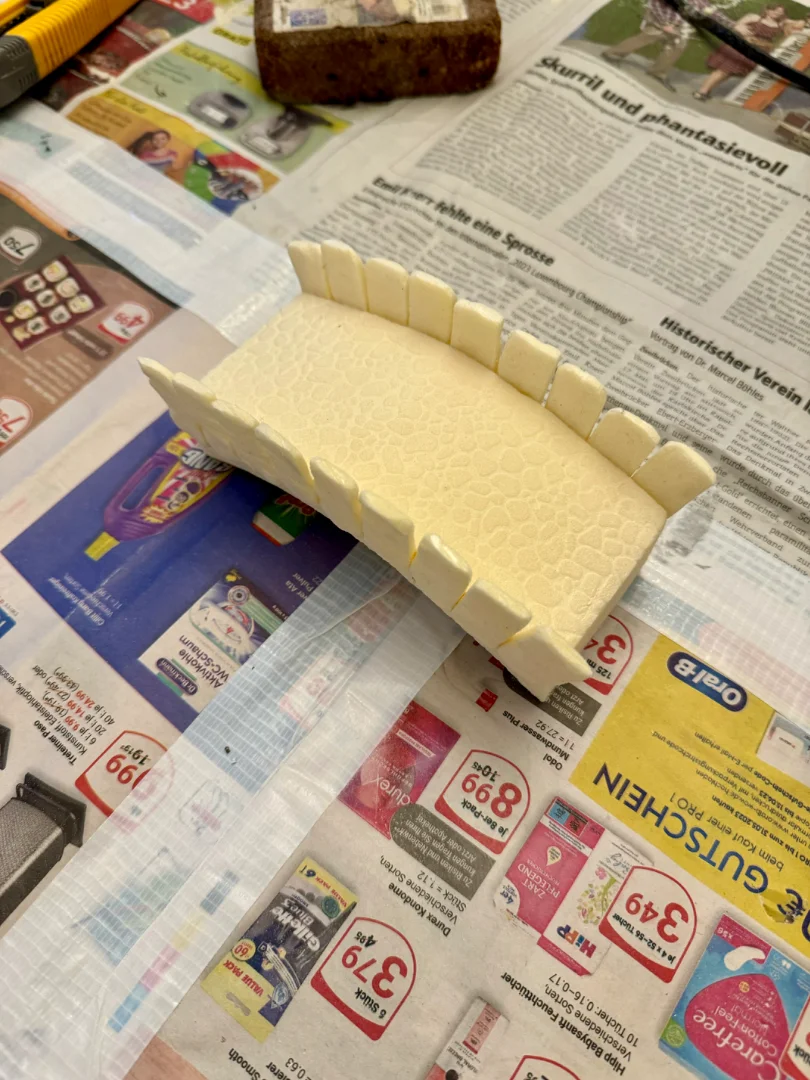

Wir hatten uns Gedanken gemacht, was wir eigentlich wollten, eine zeitlang diskutiert und das ganze dann erst mal auf Papier gebracht. Neben dem Plan sieht man auch mal die ersten Stücke der Brücke, welche über den Kanal führen sollte. Diese haben wir ans Ende gesetzt, da wir einige Modulare Brücken aus dem Warcryset verwenden wollten um flexibler zu bleiben. Auch wollten wir zum größten Teil die Ruinen aus dem ( glaub es war das erste Warcry Set ) verwenden. Es hat uns einfach gereizt eine Platte zu bauen, wo wir bis zu 3 Ebenen verwenden konnten.

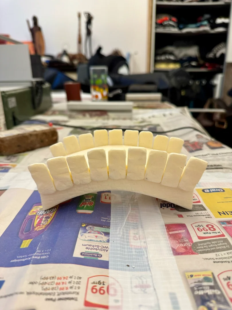

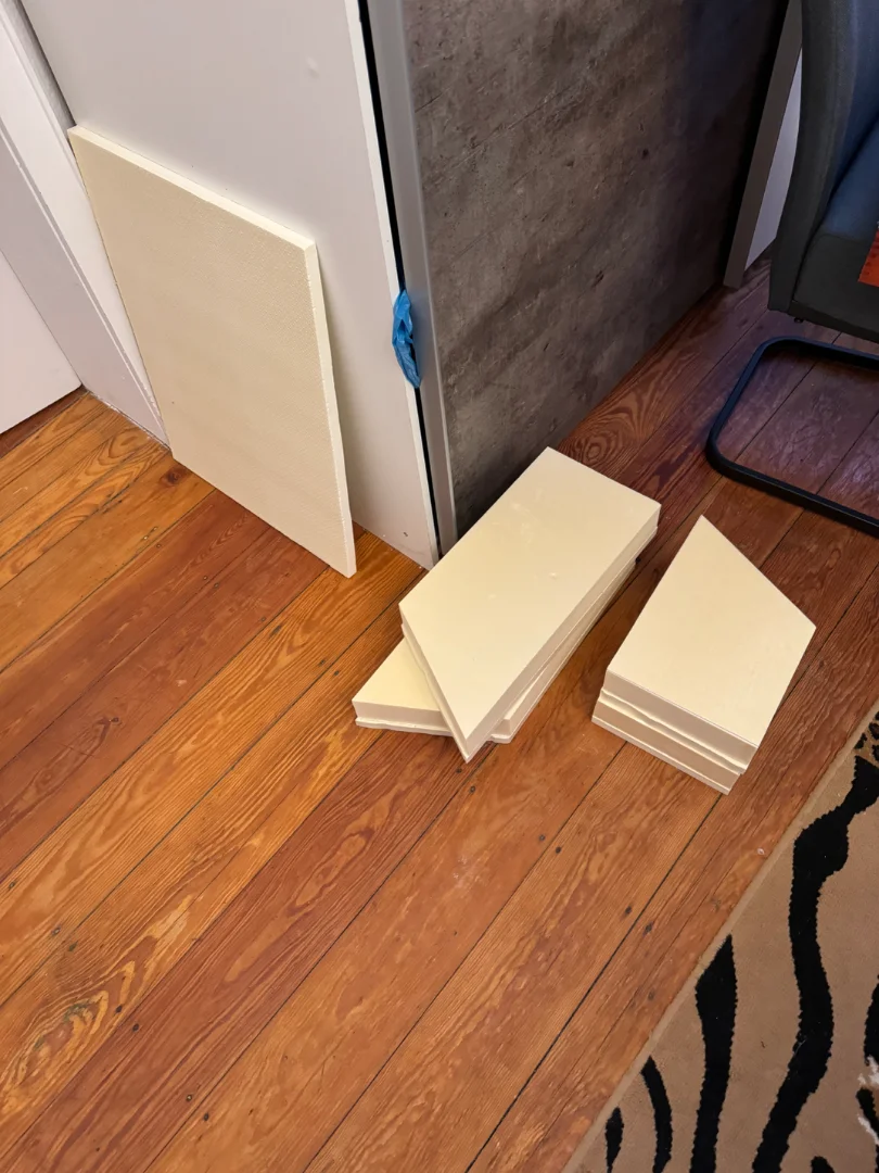

Die Brücke war relativ schnell geschnitzt und mit Hilfe von Strukturwalze das Pflaster aufgetragen. Anschließend hatten wir noch einzelne Steine fürs Geländer gebaut und diese angebracht. Zwischendurch hatten wir auch mal die Treppe getestet, damit wir wussten, wie hoch die Platte insgesamt sein musste. Diese haben wir dann schon mal grob zugeschnitten und zusammengeleimt. Das ganze sollte dann erst maleinen Tag trocknen, bevor es weiterging.
So für heute sollte es mal reichen und ich werde kucken, ob ich diese Woche noch zu ein paar Beiträgen komme. Hoffe es gefällt euch bis dahin und viel Spaß beim kucken.

Heute bringt mal meine Frau den Kleinen ins Bett und somit nutze ich die Zeit, um den nächsten Abschnitt hier zu posten.

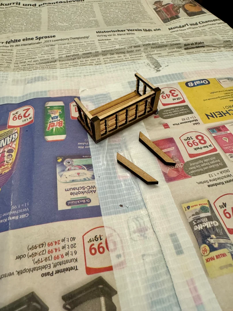

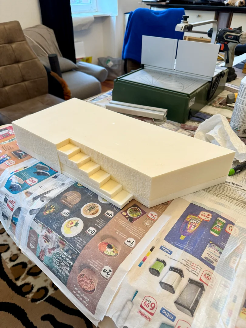

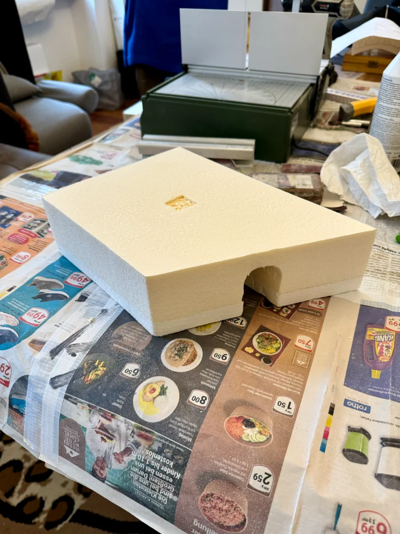

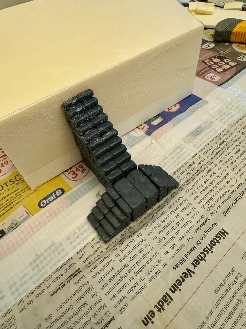

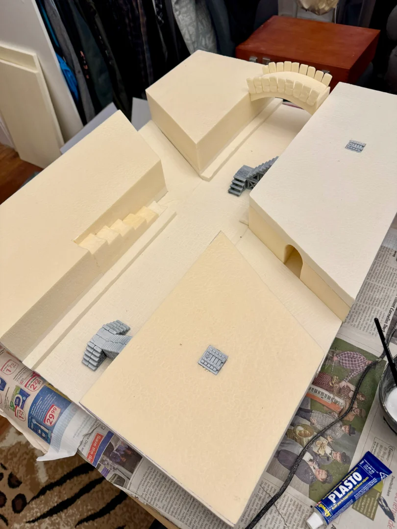

Als Nächstes haben wir das kleine Balkongeländer mit Leim zusammengeklebt. Auch die einzelnen Segmente der Platten sind schon fast fertig. Wir haben natürlich eine kleine Öffnung für die Falltüren geschnitzt und natürlich kleine Kanäle eingefügt. So kann man später bei der fertigen Platte diese nutzen und man kommt wieder durch die Falltüren nach oben. Das ganze gibt der Platte auch nochmals mehr Tiefe und später mehr Spielmöglichkeiten.
Die einzelnen Segmente wurden natürlich auch dann noch mit der Strukturwalze bearbeitet. Auch die Treppe haben wir zugeschnitten, geklebt und an eines der Segmente angebracht.
Hoffe euch gefällt es und mal schauen, ob es morgen Abend weiter geht wenn ich Zeit habe. 😊

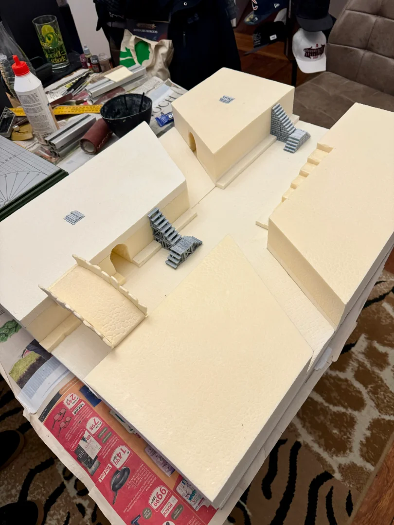

So. Sorry hat wieder etwas gedauert, bis ich dazu kam hier was zu posten.

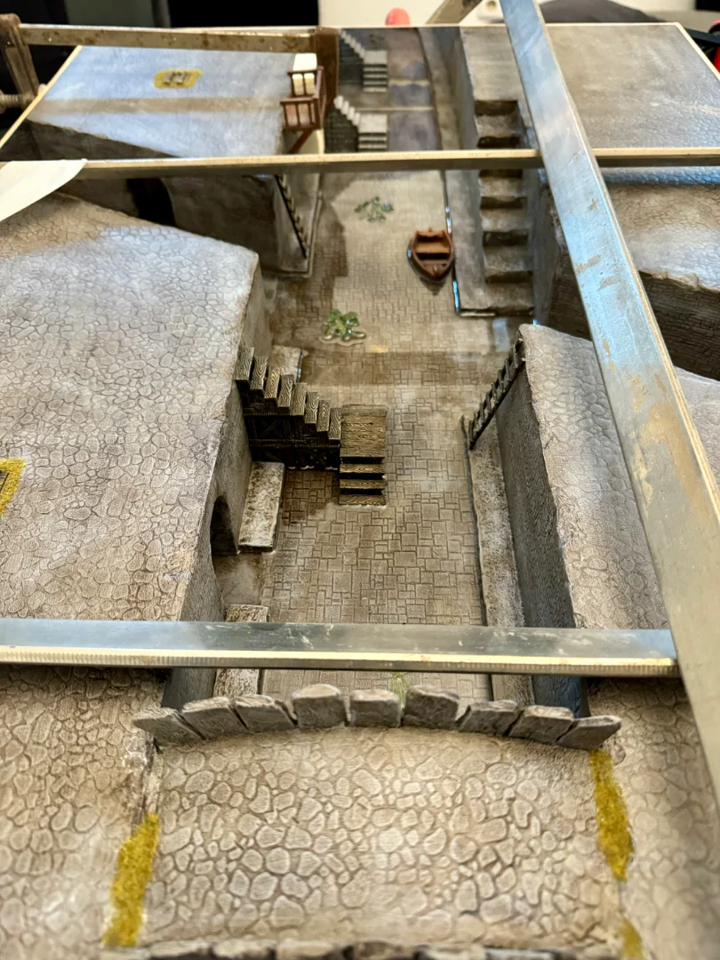

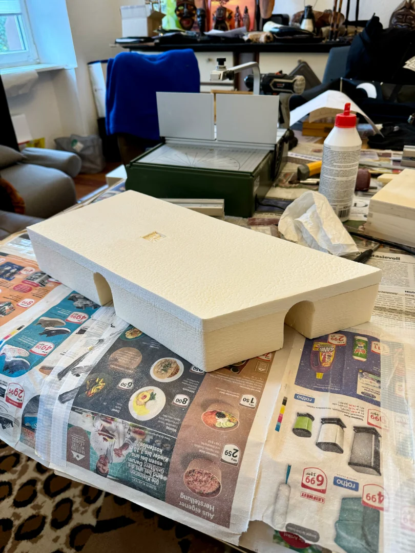

Als nächsten Schritt haben wir mal alles zusammen geklebt. Dafür haben wir eine 0,5cm dicke MDF Platte genommen und darauf eine 2 cm dicke Styrudurplatte geklebt. Diese sollte als Boden für den Kanal dienen. Dann darauf die einzelnen Elemente. Man kann schon gut erkennen, wohin die Reise gehen soll. Links und rechts des Kanals haben wir noch dünnere Streifen mit Styrodur geklebt. Diese werden als quasi eine Art Bürgersteig für den Kanal dienen. Die Falltüren und Treppen sind auch schon angebracht. Der nächste Schritt besteht dann darin, dem ganze Farbe zu verleihen. Hoffe es gefällt euch.

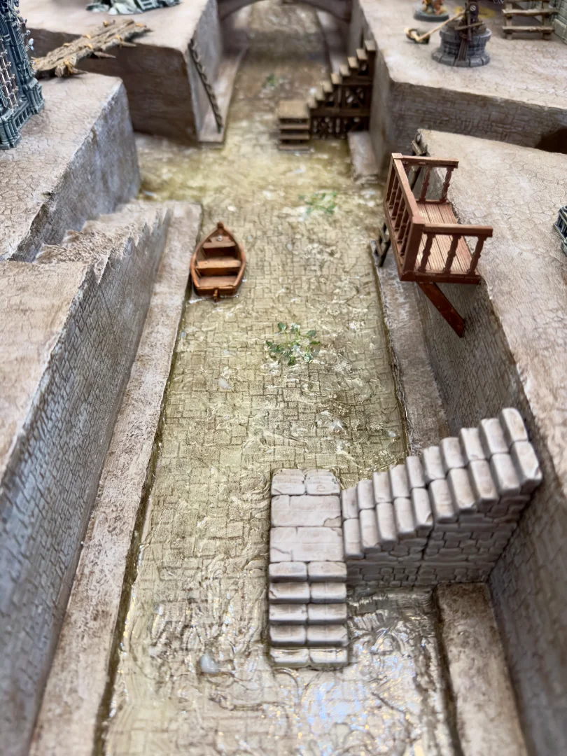

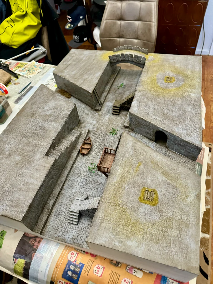

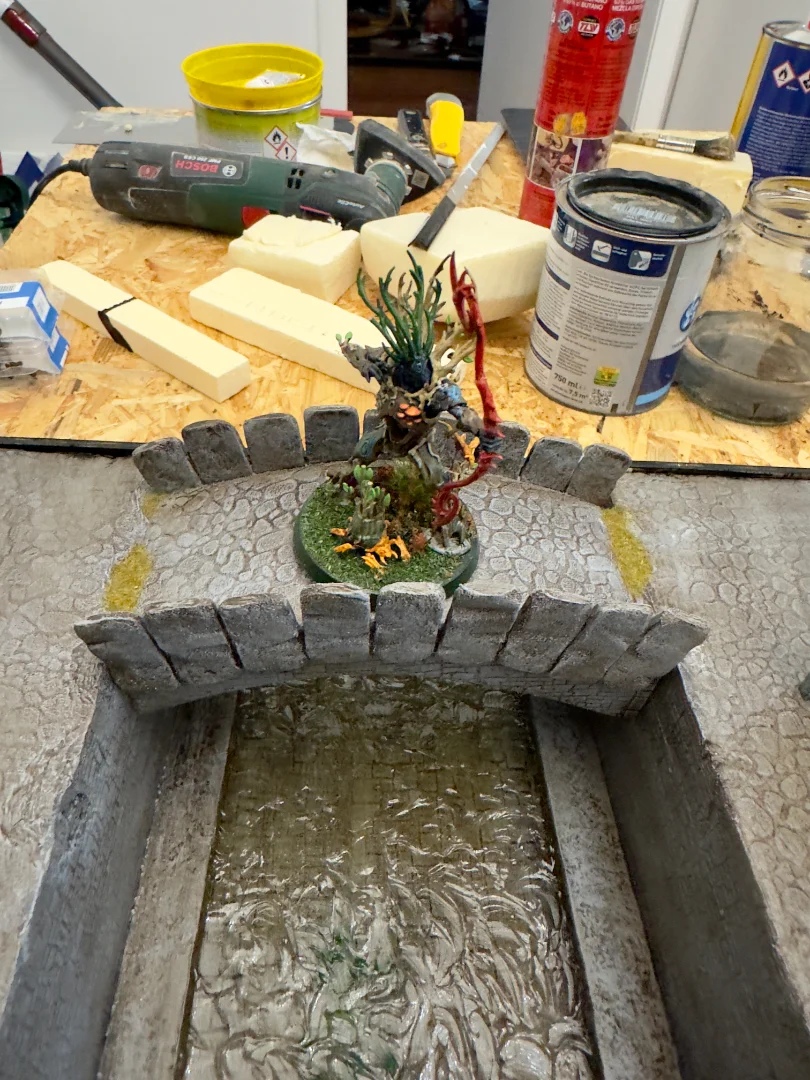

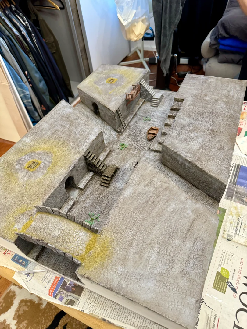

Als Nächstes haben wir dem guten Stück Farbe verliehen. Hier hatte ich mir Acrylfarbe aus dem Baumarkt besorgt, da es doch einiges an Farbe gefressen hat und mir die GW und Vallejofarben zu schade dafür waren. Hat gereicht, dass ich 3 von den Shadepötten verbraucht habe. 😜
Anschließend haben wir das ganze noch Trockengebürstet und zum Schluss noch mit etwas Grasstreu bestreut. Im Kanal haben wir noch ein paar Seerosen verteilt ( ich weis, so etwas wächst nicht in einem Kanal ). Aber uns hat es gut gefallen und es sollte ja auch ein alter Kanal werden mit Ruinen.
Die Falltüren und der Balkon sind angebracht und natürlich durfte auch ein Boot nicht fehlen.
Hoffe es gefällt euch. 😊
Nachdem alles bemalt und trockengebürstet war, haben wir noch einen stabilen Holzrahmen um die Platte gebaut. Das Styrodur sollte ja auch gegen Stöße gut geschützt sein. Das Ganze werden wir dann später, wenn der Leim im Rahmen gezogen hat noch schwarz streichen. 😊

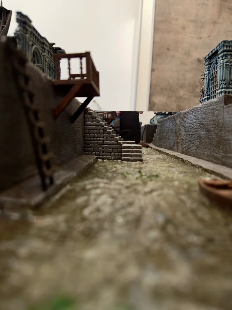

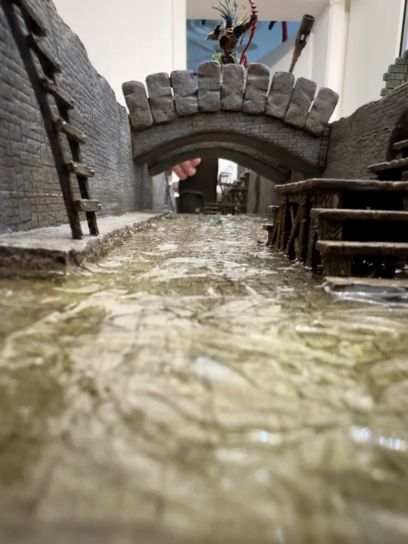

Auch haben wir mit Harz noch das Wasser im Kanal gegossen. Mein Bruder hatte hier noch von einem anderen Projekt noch etwas übrig.

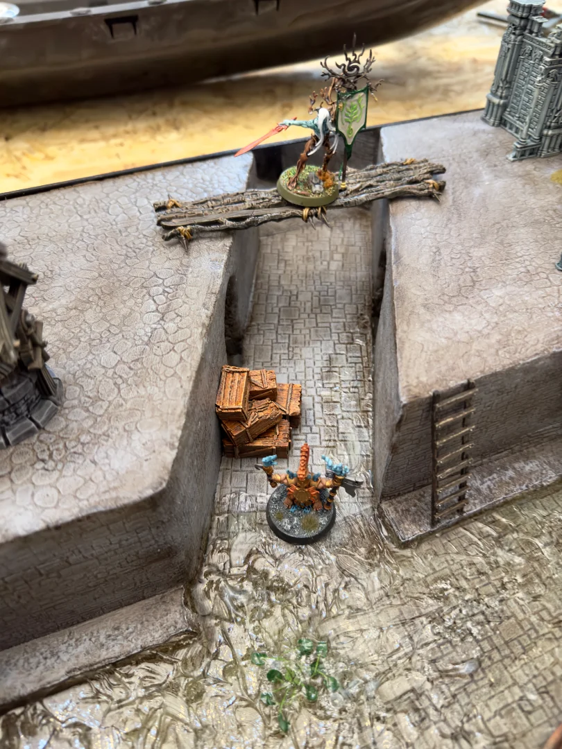

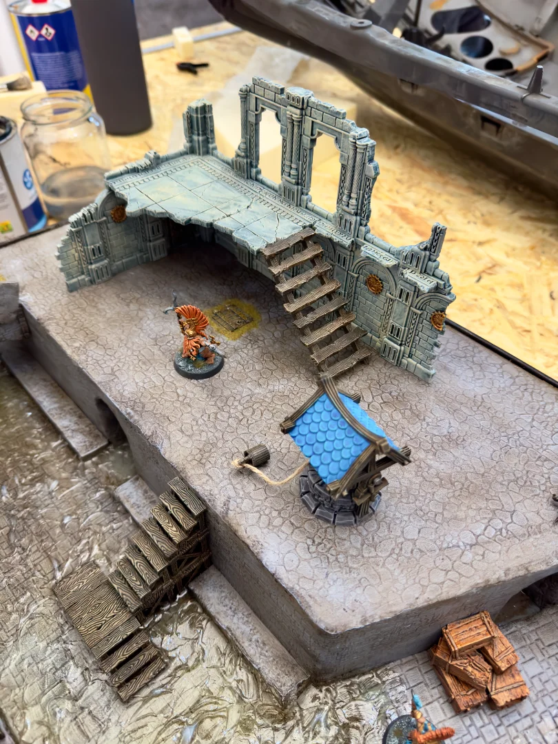

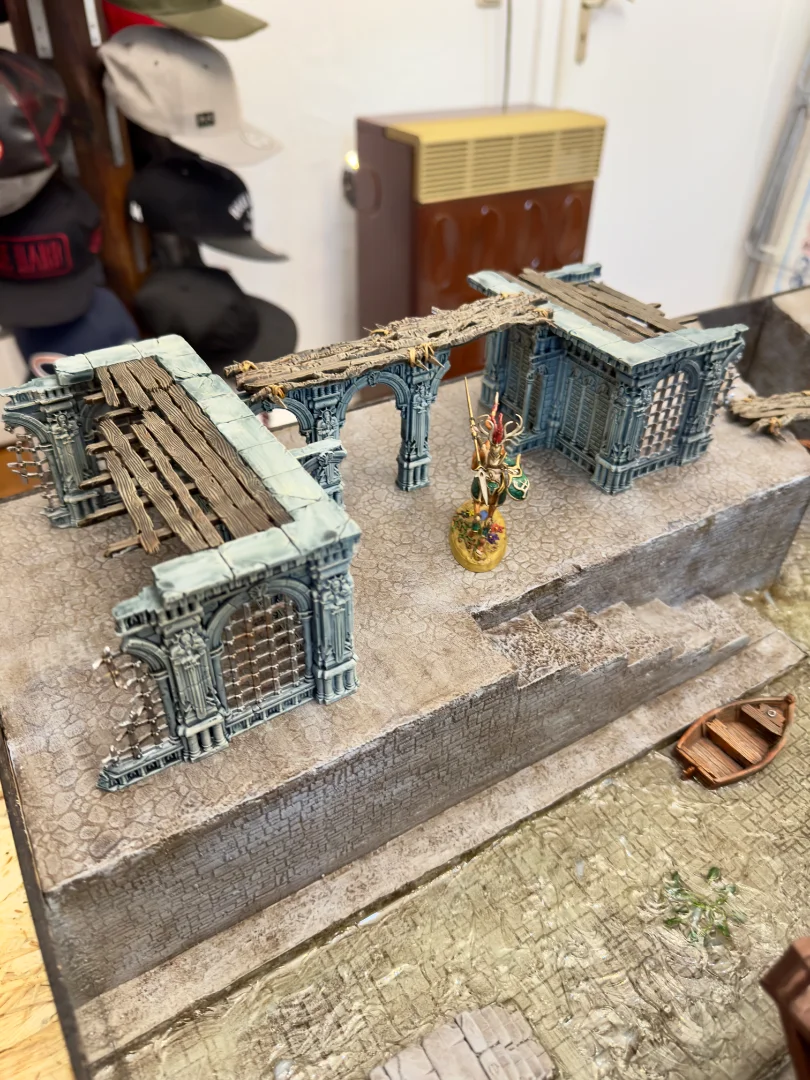

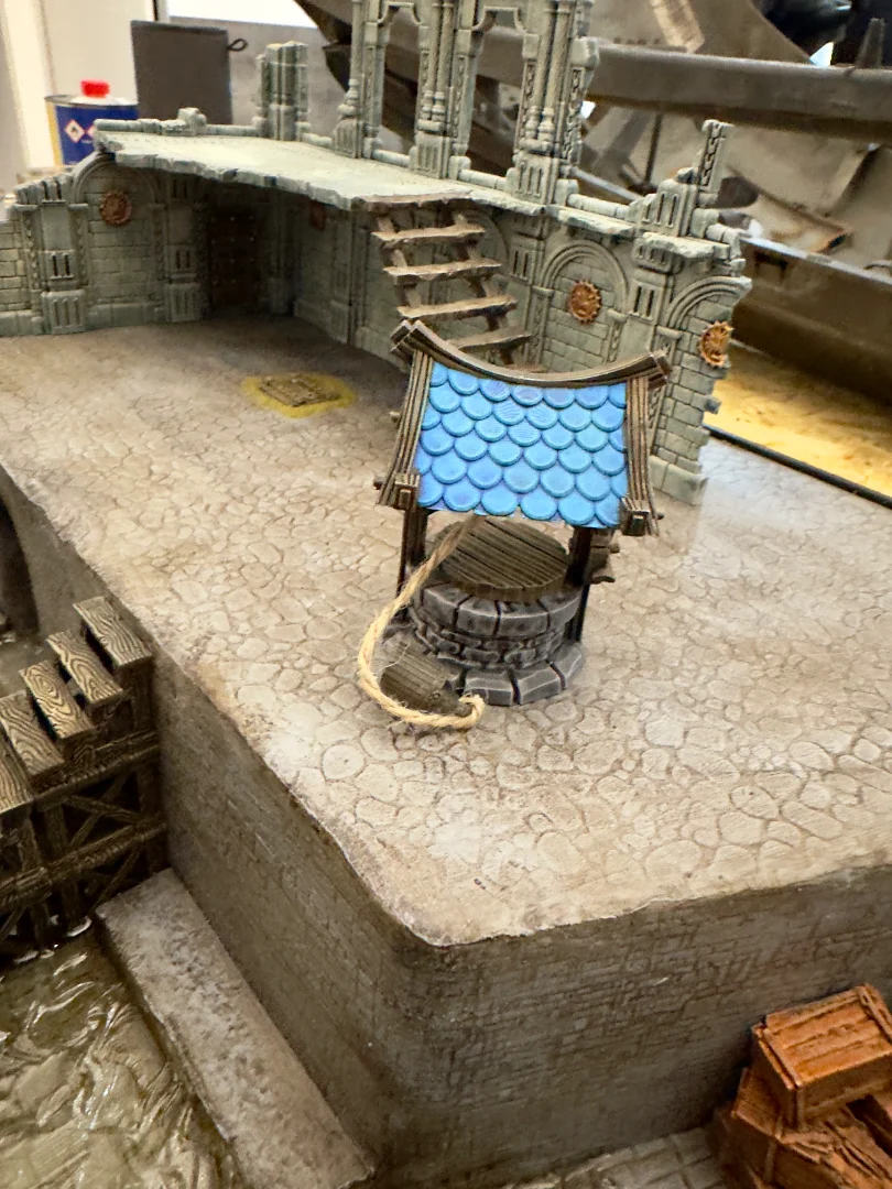

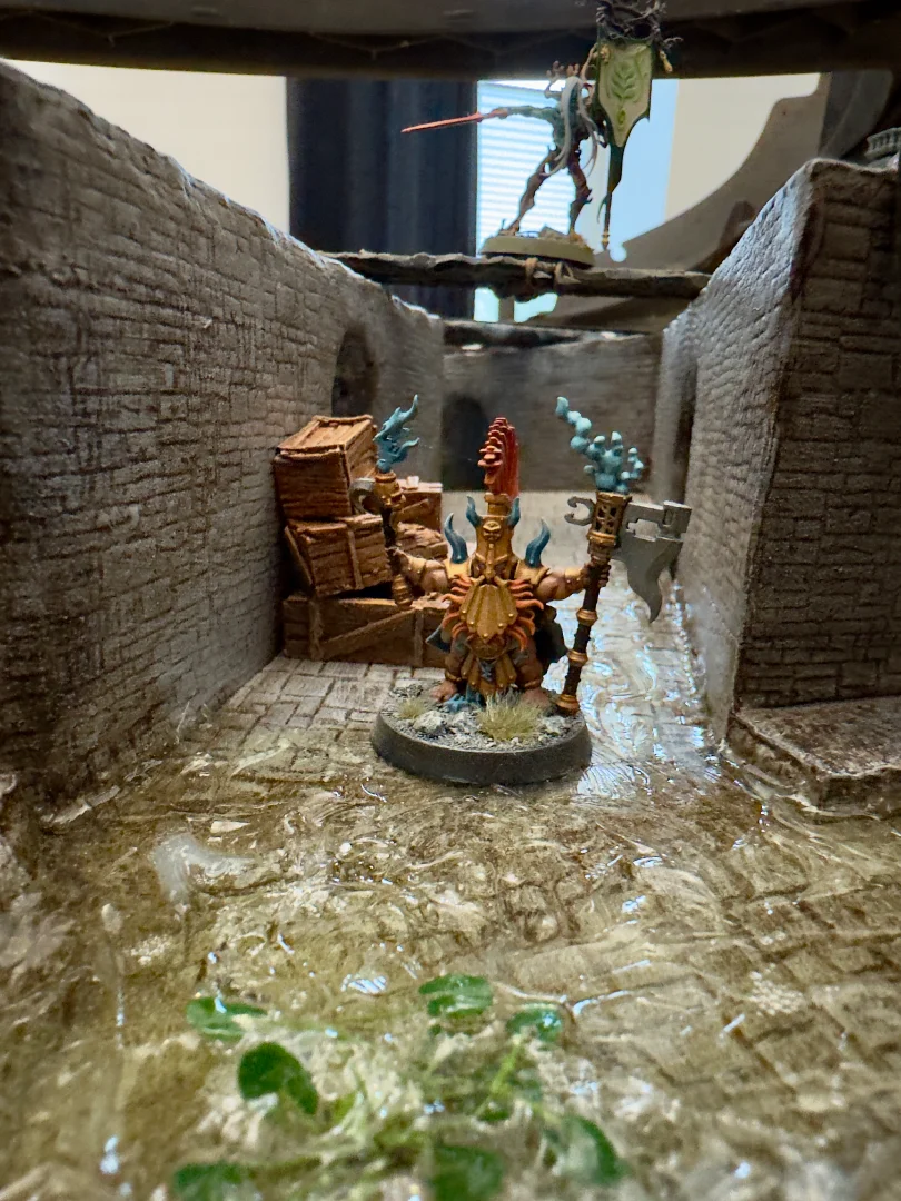

Nachdem der Rahmen geleimt war, haben wir ihn noch schwarz gestrichen. Auf dass Wasser habe ich noch etwas Wassereffekt aufgepinselt, damit es nicht so still aussieht und etwas Bewegung/Wellen hat. Am Ende des Kanals haben wir noch auf beiden Seiten Spiegelfolie aufgeklebt um einen besseren Effekt zu erzeugen. Zum Schluss noch das Ganze mit dem Gelände von Warcry bestückt und dann konnte es auch schon losgehen mit den ersten Spielen. Uns macht es auf jeden Fall tierisch Spaß die Platte zu bespielen und durch die verschiedenen Ebenen hat man auch taktisch sehr viele Möglichkeiten.
Haben die Eingänge in der großen Bodenplatten eine Bewandtnis?
Ja. Die Eingänge führen zu den Falltüren. Eine der Falltüren erkennst du auf dem Bild mit dem Brunnen. Wir dachten uns, dadurch entstehen noch mehr Möglichkeiten fürs taktische Spielen. 😊
Sieht mega gut aus. Tolle Platte.
Freut mich, dass es dir gefällt. 😊
Die Idee mit der Spiegelfolie ist echt gut, wirkt viel besser.
Das dachten wir uns auch.
Spannend. Wie hat ihr das Regeltechnisch gelöst. Also wie viel Zoll Bewegung kostet mich das?
Ganz einfach.
Man kann ja das messen, wie wenn man über ein Geländestück klettert.
Also quasi in den Tunel rein, dann den Tunel langbewegen ( kann man ja oberhalb messen bis zur Falltüre ) und dann noch bei der Falltüre angekommen und die Höhe messen.
Die Figuren, welche im Tunel sind stellen wir oberhalb und markieren sie, dass diese sich im Tunel befinden.
Hat bis jetzt immer gut geklappt. 🙂
