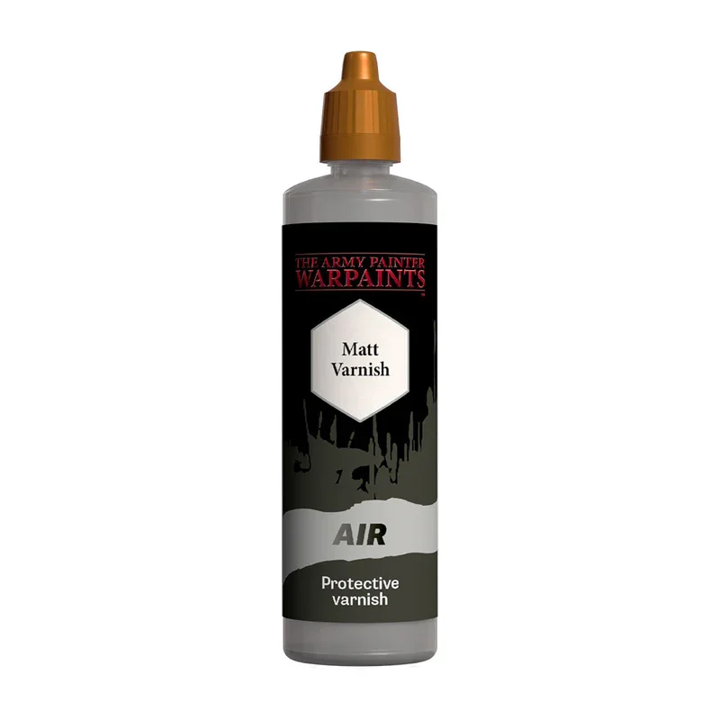

Airbrush, 1 Teil Thinner, 2 Teile davon:
AW2003P
noch nie Probleme gehabt mit Frosting oder Glanz..
Nochmal ein Frage dazu: Wie matt wird der, wenn man den wie oben beschrieben anwendet?
Ich wollte bei einem aktuellen Projekt evtl. auch mal Richtung matt ausprobieren anstatt Satin, weil das die Highlights besser erhält und die Modelle viel Kleidung haben die in matt besser aussieht. Habe aber Angst, dass die Metallfarben dann nicht mehr gut aussehen.
es wird halt matt, komplett ohne glanz, sprüh es auf metallic, und es wird fast zu grau.
Meine Herangehensweise ist bemalen (ohne Metall), varnishen, und dann die Metallics.
Die Metallics selber reiben sich nicht ab, und wenn sich ggf. Wash abreibt, dann meistens an den Kanten, wo es natürlich aussieht.
matten Varnish nich auf Metallic Farben, macht alles stumpf, wie Nuln Oil, nur ohne Verdunklung.

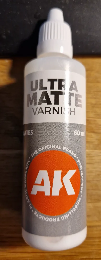

Benutze den auch wie Farbe also auf Wet Palette oder Plastik Schale usw und dann mit billig Pinsel im Cent Bereich drauf. Pinsel wandert nach einigen Malen in den Müll weil ich ihn nicht mehr richtig weich bekomme.

Konkret nutze ich seit 2 Jahren auch den Ultra Matt AK. Geiles Zeugs. Jetzt habe ich aber erstmals eher "saubere" Figuren mit Mischung aus Stoff und Rüstung. Welchen Lack nehme ich da?
Optionen:
1) Ultra Matt Lack und danach Rüstungen selektiv mit Metal Farbe nochmal Highlighten
2) Satin Lack (welche Marke?) für Kompromiss zwischen "Stoff mattieren" und "Rüstung glänzig lassen"
3) 2 danach selektiv Rüstung Highlighten mit Metall Farben
Vor allem: welche Marke Satin Lack falls Empfehlung?

Ich mach immer 3)
