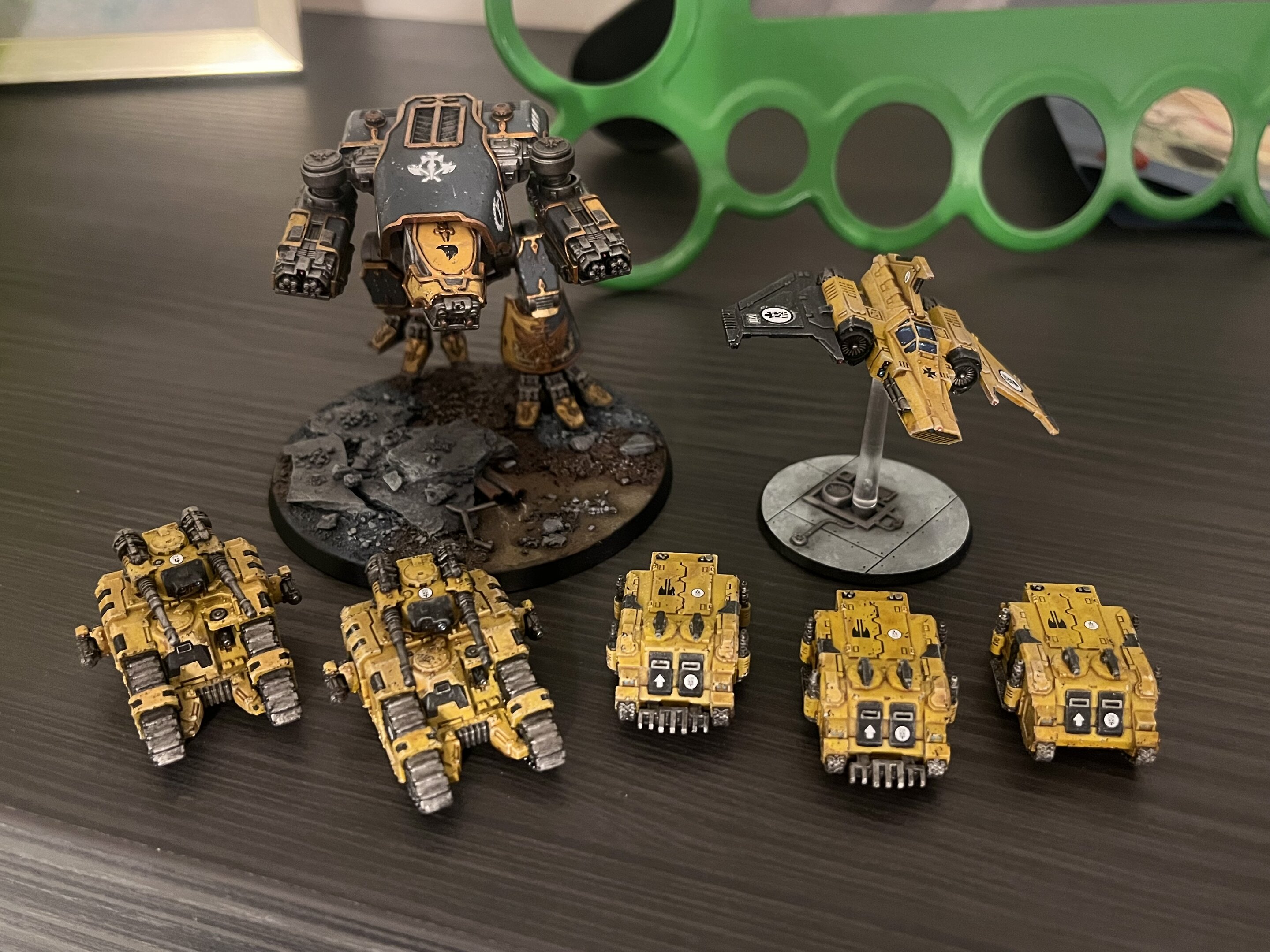

So nun gleich zum nächsten Update.
Gestern Abend wurde nun endlich der Serpent der Asuryans Rächer fertig. Ganz im Stil meiner anderen Fahrzeuge,
aber eben mit kontroversen Farben, um den Aspekt der Rächer darstellen zu können.
Es hat einfach Vorteile, wenn man beim Spiel dem Mitspieler besser zeigen kann was wo drinne sitzt 😉
Aber nun hier die Pics
