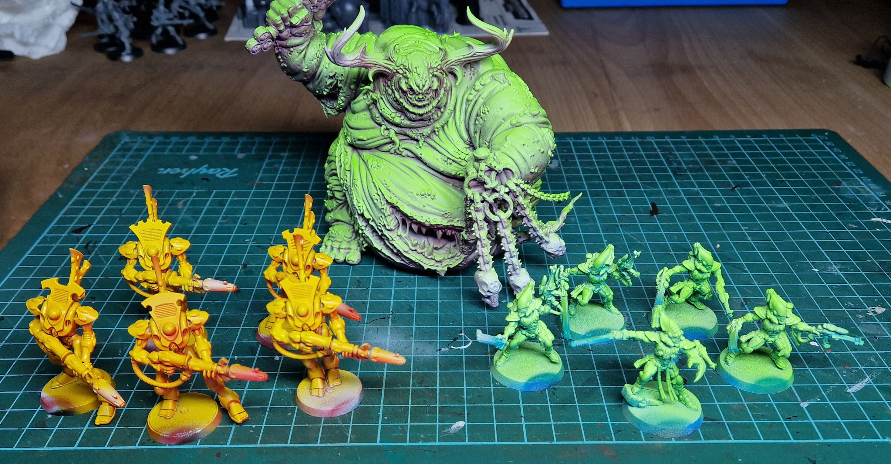

Nun grundiere ich mit Vallejo Grey Primer die gesamte Figur
2. Schritt

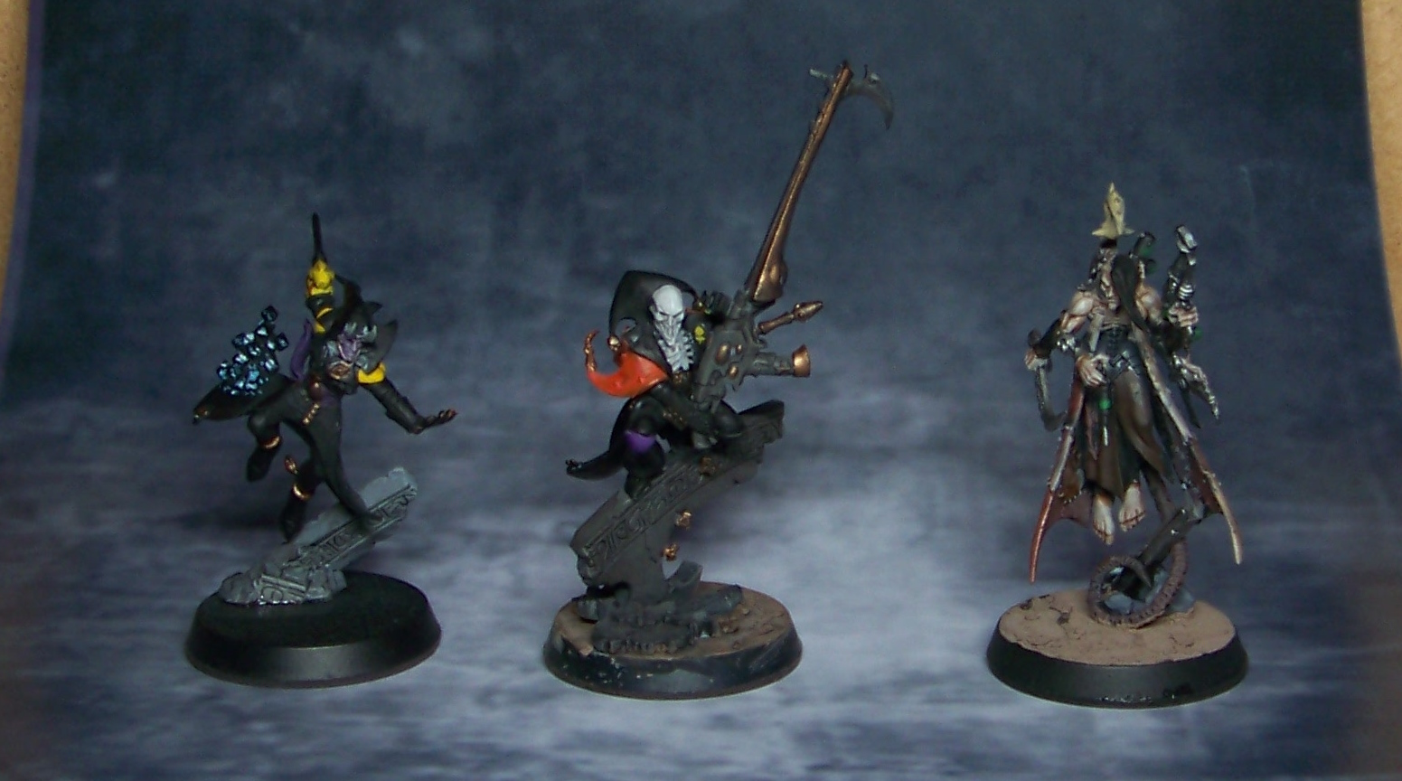

Mit einem Mix aus Vallejo Model Air Gold Yellow und VMA Burnt Umber (Verhältnis 5:1) wird dann die gesamte Figur mit Hilfe der Airbrush angesprüht.
Anhang anzeigen 237929 Anhang anzeigen 237931 Anhang anzeigen 237930
Hier Beispiele: Jetbiker und Phantomwächter
3. Schritt
Nun kommt eine lasierende Schicht VMA Gold Yellow als erste Layerschicht darauf.
Wichtig ist hier nicht die ganze Figur in der Farbe zu ersticken, sondern er die erhabenen Stellen zu besprühen.
Anhang anzeigen 237932 Anhang anzeigen 237933 Anhang anzeigen 237934
Der feine Farbverlauf ist nun schon sichtbar
4.Schritt
Im nächsten Schritt folgt nun eine weitere Layerschicht mit Vallejo Game Color Moon Yellow (diese muss mit Vallejo-Verdünnung spritzfertig angemischt werden)
Auch hier werden wieder nur die erhabenen Stellen gesprüht. Lasst was vom Geld Yellow stehen, sonst bekommt ihr keinen richtigen Farbverlauf hin.
Anhang anzeigen 237935 Anhang anzeigen 237936 Anhang anzeigen 237937
Der Unterschied hier ist nun sehr gering, aber doch sichtbar und fungiert als Bindeglied für die Highlight-Schicht
5. Schritt
Nun setze ich Spothighlights. An ausgewählten Stellen (haltet die Figur einfach unter eine Lichtquelle und schaut, wo Glanzpunkte entstehen) setze ich nun
mit einer Mixtur aus VGC Moon Yellow und Vallejo Model Color (VMC) Ice Yellow (etwa 2:1+Verdünnung) Highlights.
Anhang anzeigen 237938 Anhang anzeigen 237939 Anhang anzeigen 237940
Jetzt bekommen die Figuren auch ihren blassen look.
6. Schritt
Die Airbrush Arbeiten sind nun für das Gelb abgeschlossen und ich versiegle diese Arbeit nun mit Vallejo Game Color Klarlack "Semi Gloss"

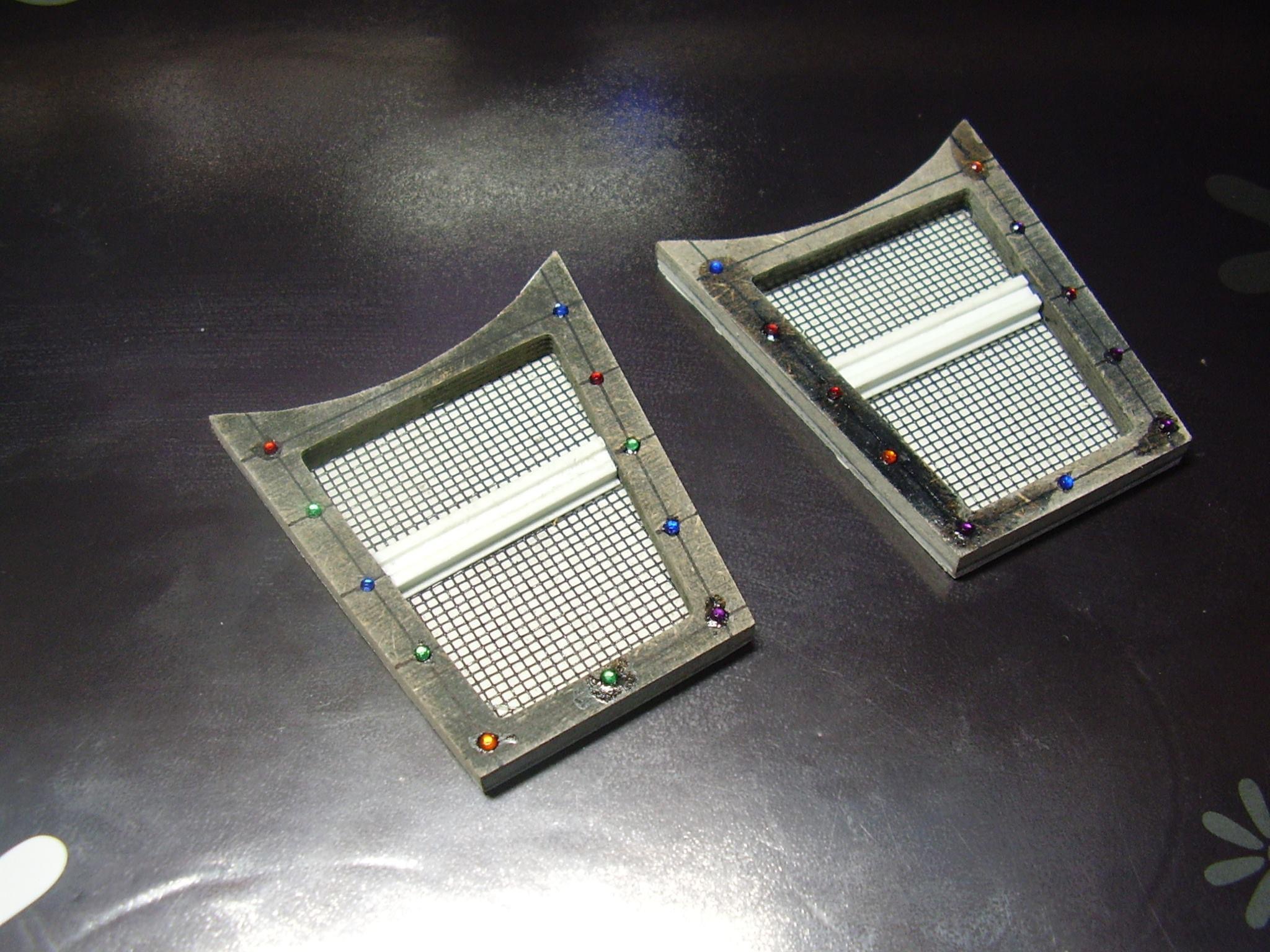

Vallejo Gloss Varnish und dem Pinsel übermalt. Das verleiht den Edelsteinen ihren echten Glanz und lässt sie sehr echt wirken.
Anhang anzeigen 238579 Anhang anzeigen 238580
