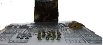

Eben kamen dann sogar noch zwei Pakete an! ?
Das erste Paket ist ein tolle Spende eines edlen Spenders, der auf meine Such-Anzeige im Kleinanzeigenmarkt geantwortet hat und mich mit diesem Paket total überrascht hat: ?
Massenweise Bitz und ich bin überwältigt! ?
Vielen, vielen Dank dafür! 😍
Im nächsten Paket waren noch ein paar Bestellungen und vor allem, Kommissar Schrödinger: ?
