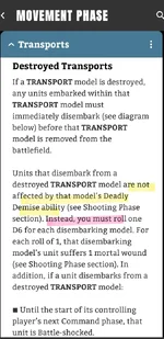

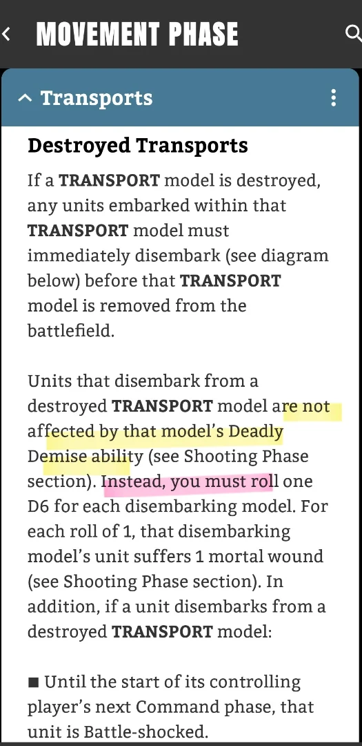

10. Edition Passagiere & zerstörter Transporter?
Ich bin heute beim Lesen der Regeln zu zerstörten Transportern etwas über die Formulierung gestolpert, inwieweit Passagiere davon betroffen sind.
Die Passagiere sind bei einem zerstörten Transporter "not affected by that model's Deadly Demise ability".
"Instead you must roll 1 W6 for each disembarking model. For each roll of 1 ... suffers 1 Mortal Wound."
Bedeutet das, dass ich für die Mortal Wounds der Passagiere unabhängig vom Ergebnis des Wurfes für Deadly Demise auf die Mortal Wounds würfeln muss?
Oder nur dann, wenn Deadly Demise durch die gewürfelte 6 tatsächlich auch ausgelöst wurde??
