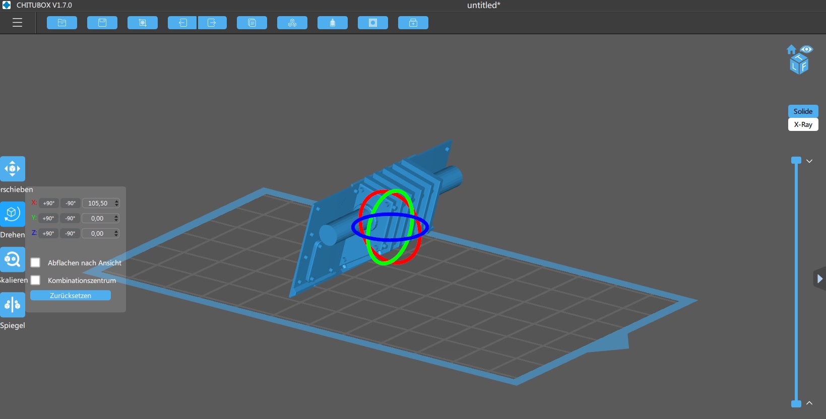

Bei Uns gibt's auch schon wieder Katastrophen on Maß.
Mein Freund will für einen Bekannten einen MK1 Landraider ausdrucken und einige Teile sind abartig.
Egal wie Er das folgende Teil dreht und wendet, es ist nie vollständig.
Jemand eine Idee?
Was wird daran nicht vollständig?
Einerseits würde ich das ganze in die andere Richtung drehen und außerdem noch 90° nach oben klappen. Dann kann man da auch viele Supports dran setzen.
Ich gehe mal davon aus, dass die nicht sichtbare Seite geklebt wird, glatt ist und später nicht sichtbar

Jemand eine Idee?
Definitiv in die andere richtung Drehen. Entlang der langen Kante, die zuerst gedruckt wird, sehr viele Supports setzten. Sonst wir die Kante abgerundet (zumindest bei mir immer so...)
Diese Zylinderartigen Stücke sind dann immer nur "halb" Aber ja, wir hatten auch an diese Lösung gedacht, wir drucken es nachher mal aus -bzw ich, bin ja daheim.
Die Zylinder haben das gleiche Problem, wie die lange Kante, horizontal zur Platte und recht weit ausladend, dadurch entstehen große Drehmomente beim Abziehen und das Teil verbiegt sich am hochfahren und reißt im schlimmsten Fall ab. Ich hatte da vor einigen Tagen ein Video gepostet, das solltest du noch mal anschauen^^
Falls es gar nicht klappen sollte: Zylinder mit anderem Programm abschneiden, separat drucken und dann ankleben 😉

Derzeit drucken wir das linke, hintere Teil, das rechte hintere Teil wäre die nächste Idee.
Beim linken Teil werdet ihr Probleme mit den "Rippen" bekommen. Beim rechten Teil wird die Schrägstellung nicht ausreichen...hier solltet ihr das Teil schon eher auf die Spitze stellen, dass sowohl Kante, Zylinder als auch Rippen im 45° Winkel zur Druckerplatte stehen.
