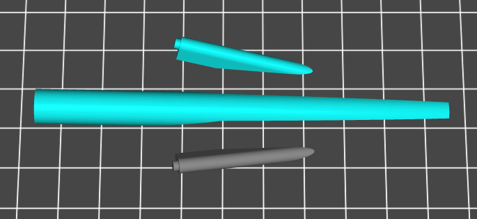

Der Mann meiner Schwester bastelt las Hobby Flieger aus Styrodur oder sowas mit Motor zum fliegen. Und der hat mir ein paar Dateien geschickt, klar ein FDM Drucker ist für sowas besser aber ich machs trotzdem für ihn.
Nur habe ich nun das Problem das bei manchen Dateien einige Teile schwarz sind:
da lassen sich dann auch keine Supportstrukturen befestigen. Kann man das irgendwie reparieren?
Im Windows 3d Builder öffnen, unten rechts sollte dann eine Reparatur Aufforderung kommen. Werkeln lassen und dann speichern sollte das Problem lösen
