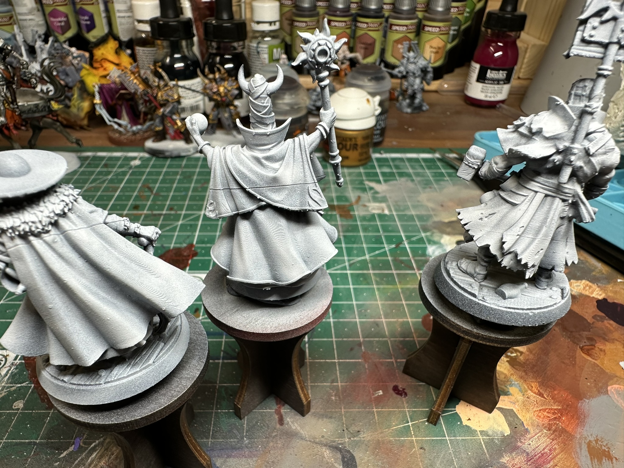

Moin zusammen,
hat mal einer einen Tipp für mich und kann mir sagen, warum ich bei Drucken immer solche Unterbrechungen/Linien bekomme?
Drucker ist ein Anycubic Mono X2
