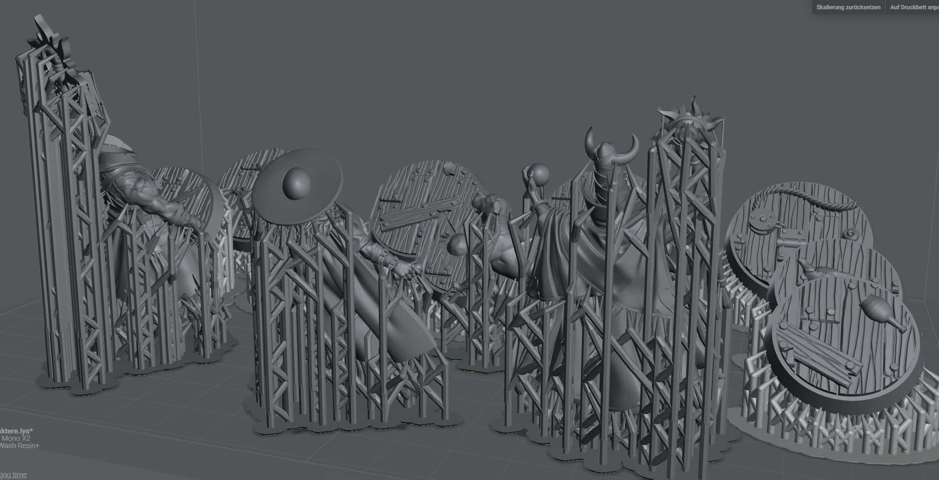

hat mal einer einen Tipp für mich und kann mir sagen, warum ich bei Drucken immer solche Unterbrechungen/Linien bekomme?
Drucker ist ein Anycubic Mono X2
Aloha.
Die Stls sind sauber? Also überall glatt Oberfläche im Slicer und die Minis soweit in Software Form fehlerfrei?
Falls ja könnte es eventuell an der Ausrichtung des Drucklings liegen.
Selbst Supports gesetzt oder presupported?
Manchmal isses nur ne Kleinigkeit.
Welchen Slicer verwendest du?
Ich nutze presupportete Modelle mit Lychee. Dort sehen die Modelle alle fehlerfrei aus.
Und ja, diese drei Modelle sind alle aus einem Druck. Ich hatte das gleiche Problem aber auch schon früher bei anderen Dateien/Modellen.
Ist wirklich sehr unschön.
Die FEP kann ich nochmal nachspannen aber ich habe auch Sorge, dass es zu straff wird.

So, habe den zweiten Druck fertig und es kam wieder zu kleinen Fehlern auf der Oberfläche. Diese waren jedoch auf anderen Ebenen und einige Supports waren unterbrochen. Ich habe jetzt etwas an den Parametern geschraubt und starte mal andere Modelle.
Das Gewinde werde ich die Tage mal ordentlich reinigen, wenn ich etwas Fett zum Abschmieren besorgt habe... Welches kann ich denn dafür nehmen?
Reste von Resin oder habe ich keine an dem Gewinde gesehen.
Müsste man doch eigentlich normales Getriebe Fett verwenden können...das zähe Zeug da wo man auch im RC Bereich verwendet...komme grade nicht auf den Namen.
Mit den Einstellungen ist auch ein Ansatz. Hatte bei manchen presupported Minis mit Abriss von Stützen und Verformung Schwierigkeiten. Habe bei mir die "Backzeit" etwas nach oben korrigiert das hat was geholfen.
