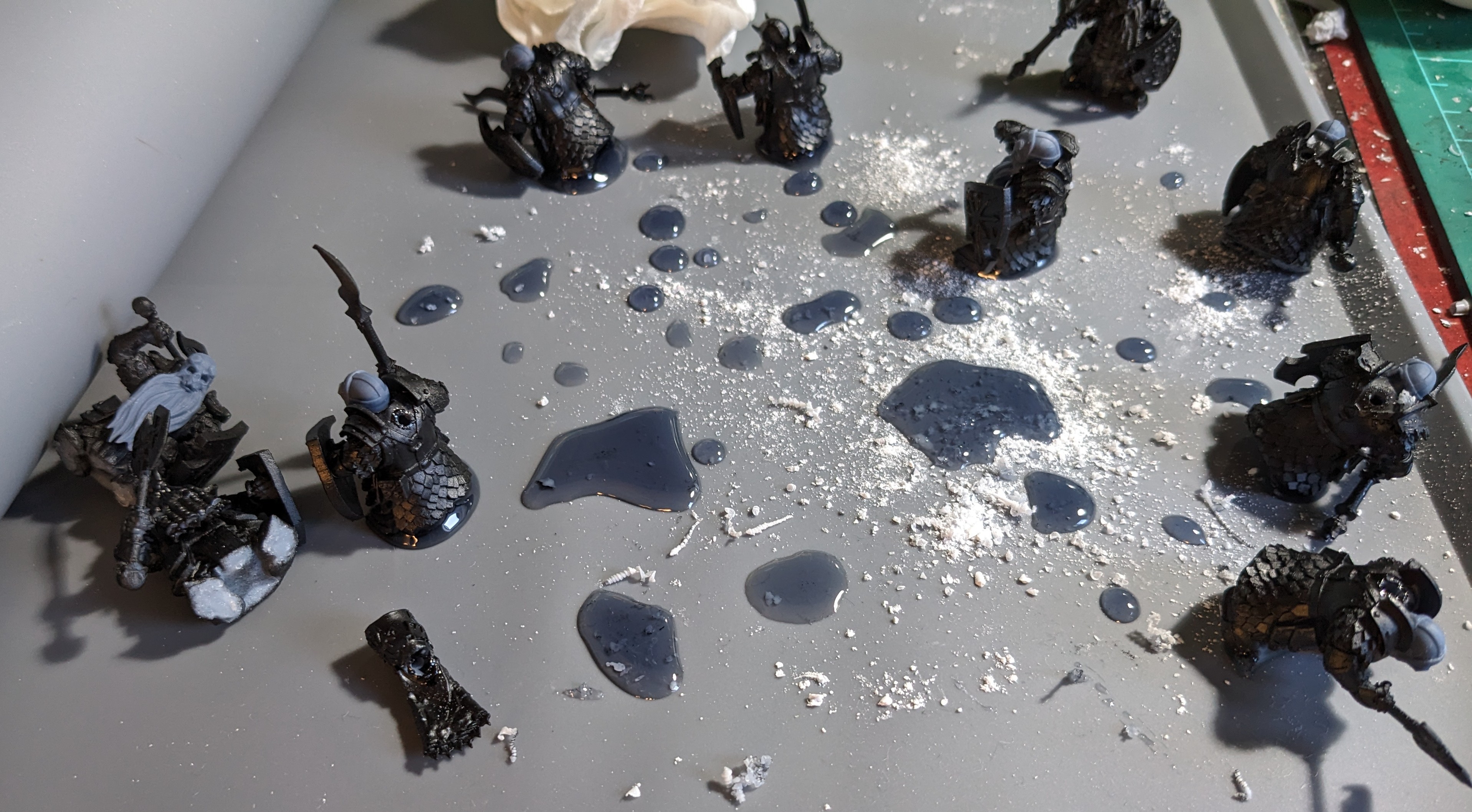

Danke für die Rückmeldungen, ich werde das mal hinschreiben. Es handelt sich um Zwergenmodelle, ich glaube das funktioniert nicht gut mit Löcher bohren und durchspülen+ aushärten
Nochmal ein Update. Der Verkäufer hat die Modelle komplett ersetzt.
Ich hatte mir die Mühe gemacht, die 10 Modelle aufzubohren und das Resin auslaufen lassen. War dann doch einiges ?
Ich habe es auch mit IPA ausgespült, denkt ihr dass könnte reichen ohne es innen nochmal aushärten zu müssen?

Das habe ich mir mal verkniffen
Ich wollte erstmal sehen wie die Bereitschaft zum Ersetzen ist.
Zwischenzeitlich ist trotz Durchspülen noch etwas resin herausgelaufen, hat jemand eine Idee wie ich das innen aushärten kann, ohne ein riesiges Loch für eine LED zu bohren?
Möchte gerne versuchen die Modelle noch zu retten.
Glaube das härtet nur mit UV Licht aus. Wenn das Loch zu klein für ne LED ist, spühlt das da drin vielleicht auch nicht so gut. Wenn die Reinigungsflüssigkeit durch ein 2mm Loch rauströpfeln muss, bleibt vermutlich auch viel Schmodder liegen. Wenn man den Zwergen gemein von unten in den Schritt bohrt, sollte das doch auch mit nem dicken Bohrer nicht mehr zu sehn sein.
Vielleicht hilft das.
