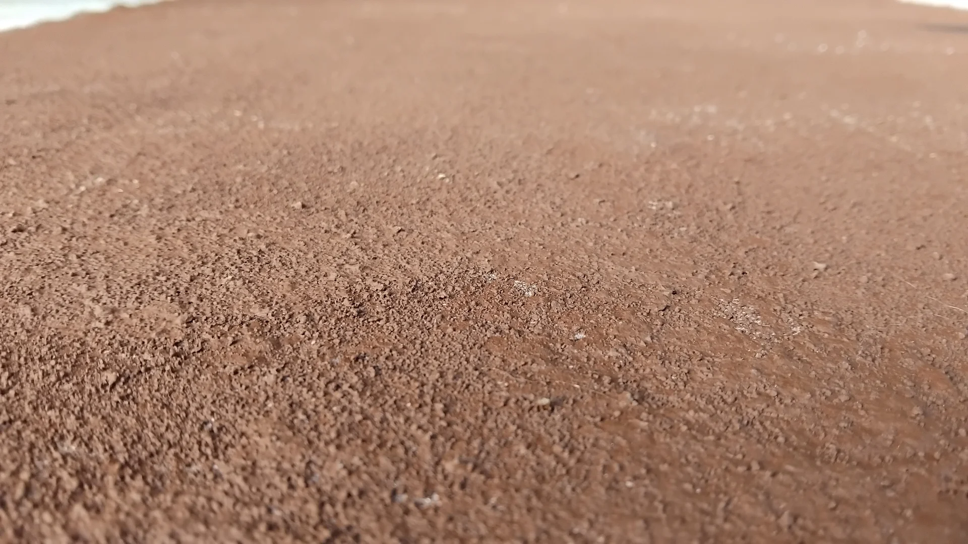

Drei Dosen Acryll mit (zu wenig) Farbe gemischt und aufgetragen... Eigentlich sollte die Masse Braun bleiben...
Na ja, jetzt kam Sand vom Spielplatz in die feuchte Acryllmasse
3 / 4 des Sandes ist nach dem Trocknen abgefallen... na ja

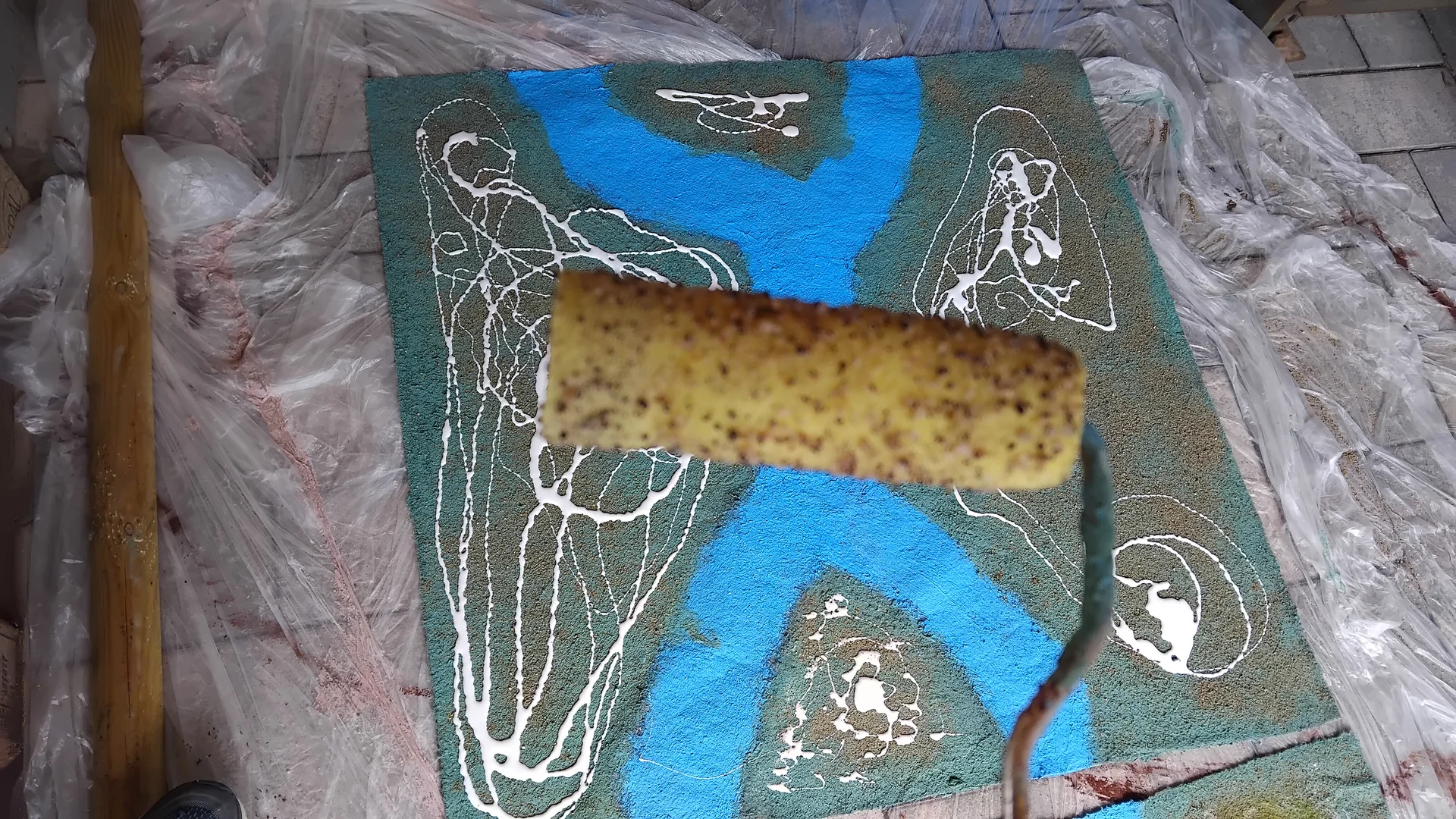

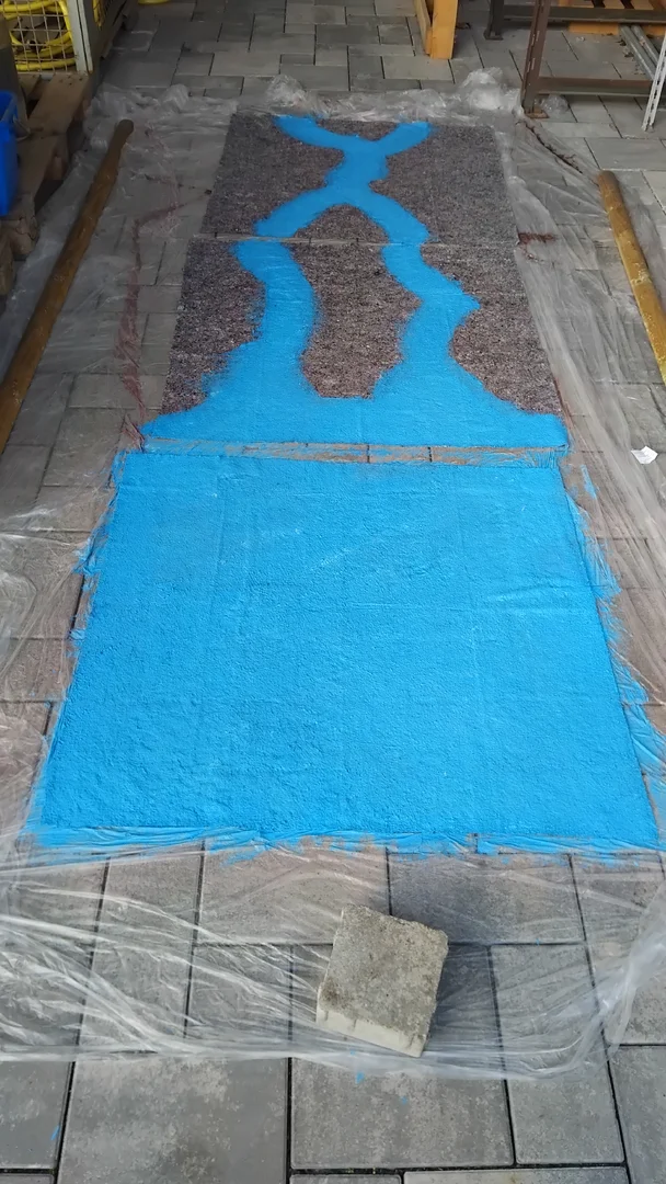

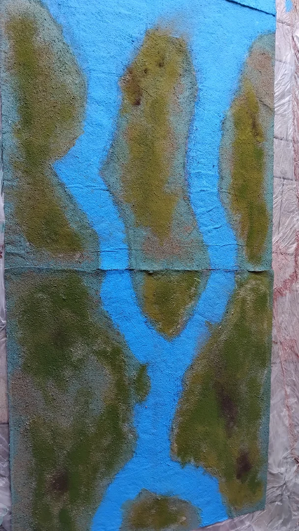

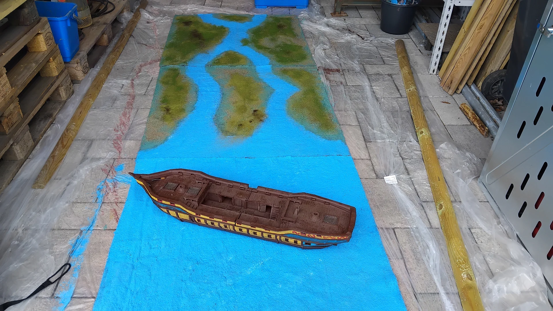

Das nächste Malerflies habe ich in 3 ein Quadratmeter große Stücke geteilt.
Die Ide war hier ein Meerfeld, eine Küste und ein FlussFlussfeld zu bauen. Eher für Skirmisch Games als für Warhammer

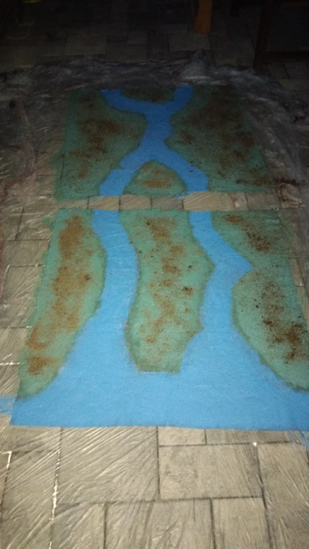

Diesmal habe ich einen passenden Farbton direkt mit der Acryllmasse aufgetragen und alle drei Matten bestrichen.
Anschließend ging es in einen Wettkampf mit der Dunkelheit

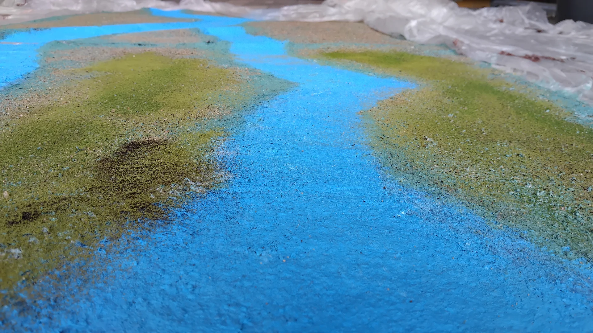

Heute kommt dann noch Streu und Floc auf die Matte

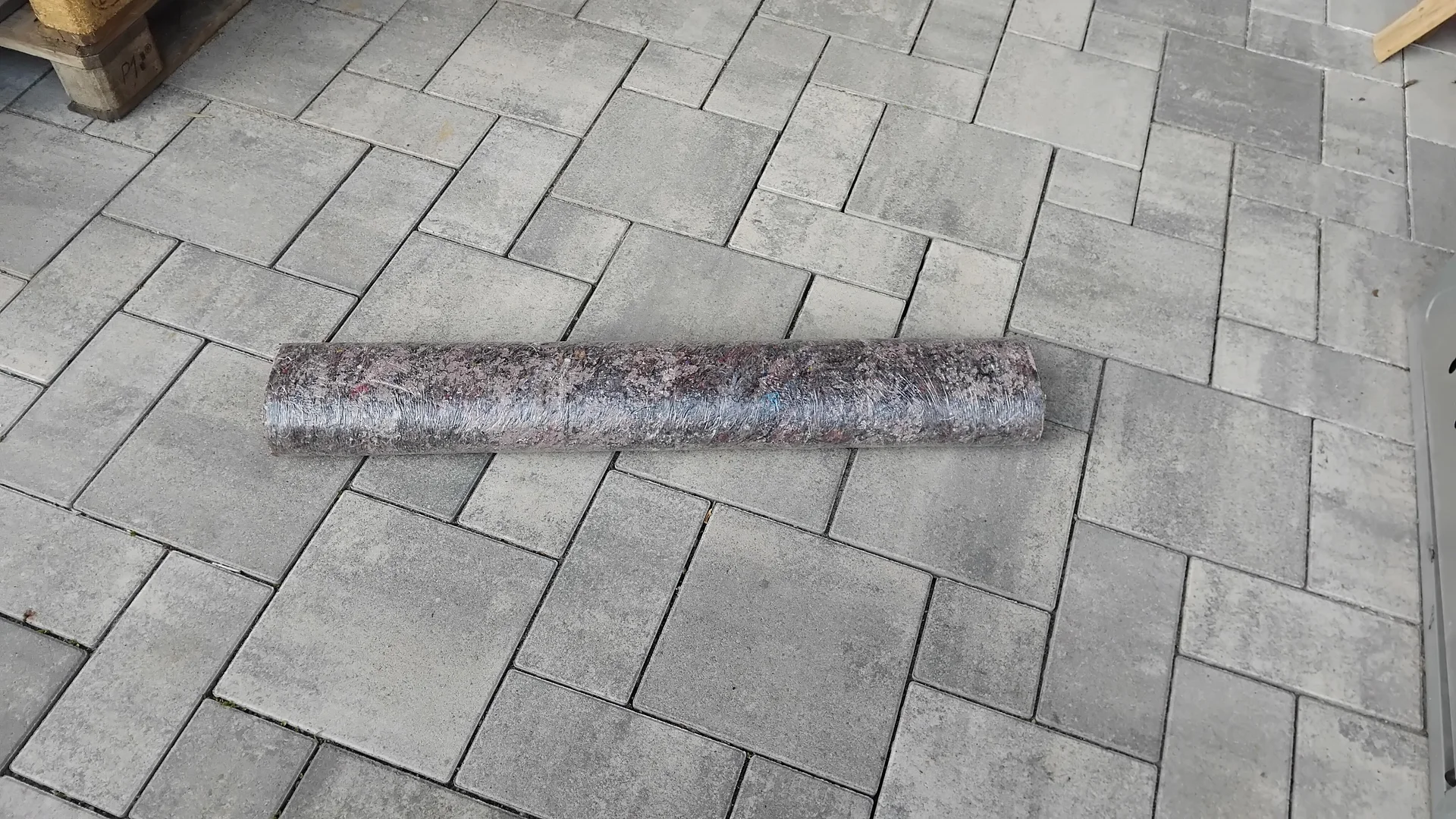

Roller sind die Matten jedenfalls schon
Und angetrocknet....

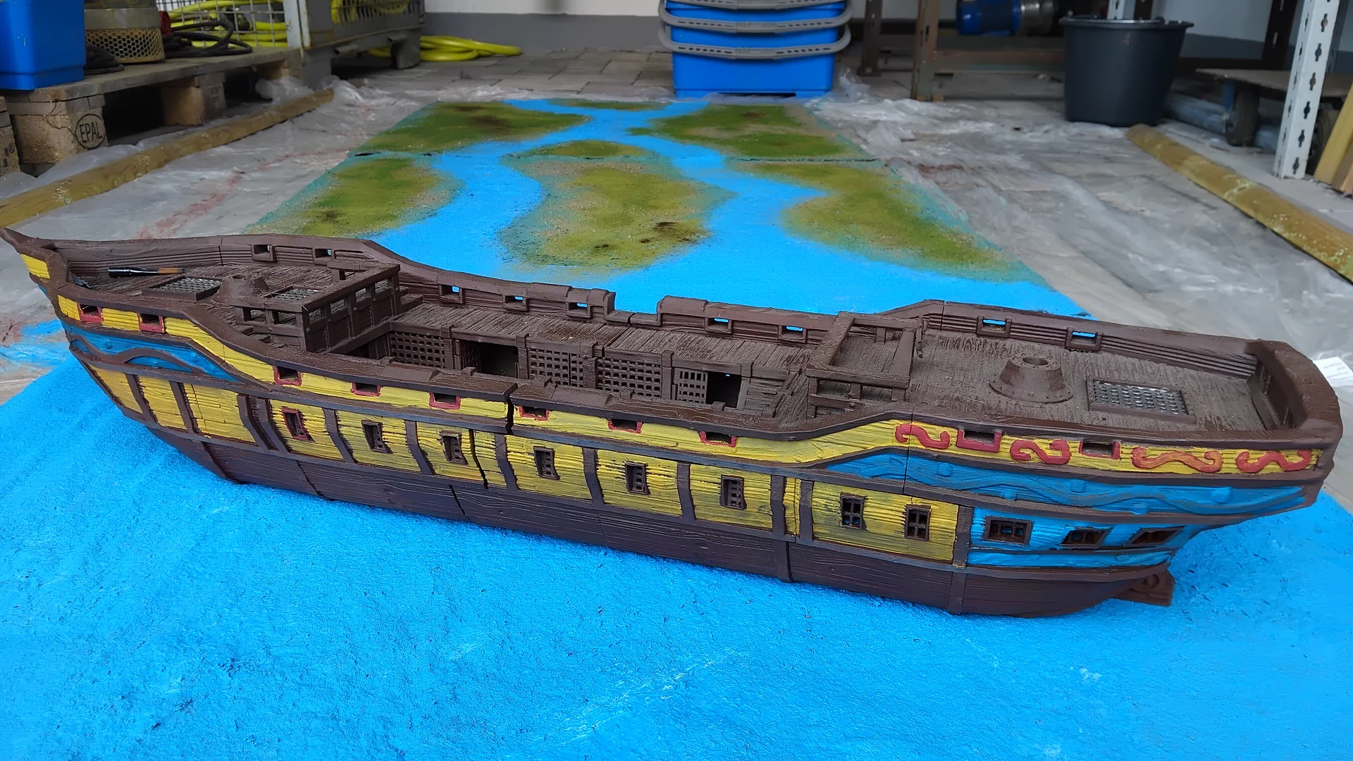

Und als Spielfeld aufgebaut
Der Kumpel mit dem Drucker hat schon Stufenpyramiden und Sumpflöcher gedruckt... Da fahren unsere wagemutigen Warbands mit dem Schiff zur Plünderung vor und fliehen anschließend wieder zum Schiff

Für das Aufrollen würde ich dir aber einen Pappkern empfehlen, Posterrolle oder Glück im Pappecontainer vom Baumarkt (Wachstuchrollen oä).
