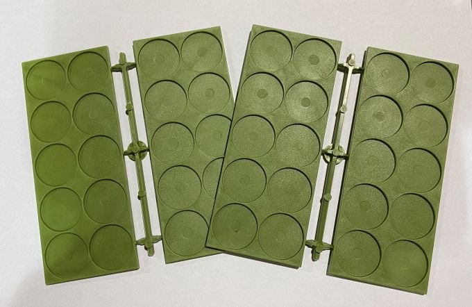

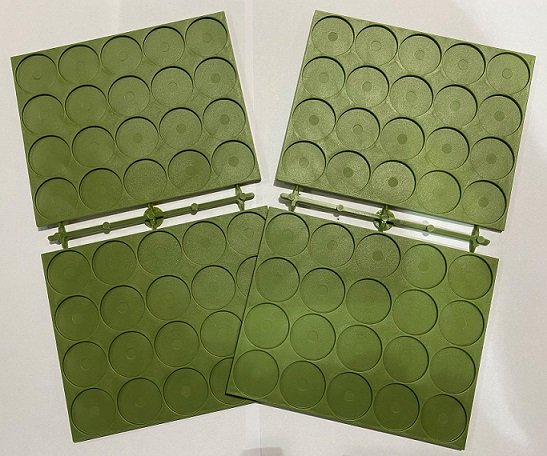

So, habe eben meine "Old World Bestellung" von GW bekommen und da waren auch die neuen 25x50mm und die 50x100mm Bases dabei:
Es sind genau die alten - bei dem großen sieht man auch noch das Datum von 2002. Daher scheint sich GW von dieser eingangs beschriebenen Millimeterabweichung nicht irritieren zu lassen.
