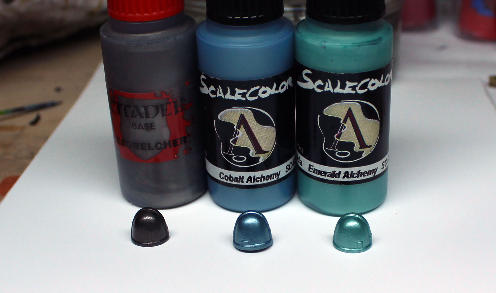

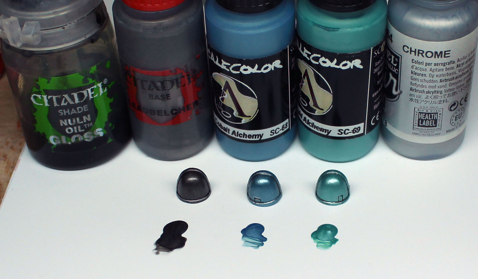

Ich hatte gerade mal die SC75 getestet.
Das Objekt dürfte jeder vermutlich kennen. Wurde schwarz aus der Dose grundiert.
Also zum einen sind die SC75 sehr hell. Dunkler wäre mir lieber, so kann ich das Grün zumindest kaum auf Minis verwenden. Das Blau ist ganz cool.
Die Pigmente sind, wie bei allen SC75 Farben hervorragend. Während man bei Leadbelcher die einzelnen Flakes mit bloßem Auge sehen kann, ohne sich dabei groß anzustrengen gelingt dies bei den SC75 nicht.
Ist auch klar, das sind Airbrushgeeignete Farben. Da muss das kleiner sein.
Von der Deckkraft her sind sie allerdings nicht ganz so gut wie Leadbelcher. Weil sie einfach heller sind und dadurch auf einem dunklen Untergrund schlechter decken. Leadbelcher hat 3 Schichten gebraucht um auf Schwarz zu decken, die anderen 4 Schichten.
Vom Abrieb mit bloßer Hand würde ich mir da keine Sorgen machen. Wenn man so viel Farbe draufklatscht das es deckt, rubbelt da so schnell auch nichts mehr ab. Falls Du aber auf Nummer sicher gehen willst wäre ein neutraler Lack eine vernünftige Investition. Da gibt es was schönes von Vallejo - Nr. 28.531.
Die Weiterverarbeitkeit ist wie bei jeder anderen Farbe auch. Nimmt Washes genauso an wie andere Produkte, ebenso Highlights.
Was mir noch aufgefallen ist, das kann aber daran liegen das ich zwischen den Schritten geföhnt habe, ist die Neigung zur Streifen / Riefenbildung. Ich hatte zwischendurch den Eindruck das mir die Farbe zu unregelmäßig getrocknet ist. Kann aber durchaus am föhnen gelegen haben.
Ich denke am besten sehen diese Metallics aus, wenn man sie durch die Airbrush pustet. Allerdings würde ich nie Metallics sprayen, schon gar nicht ohne Gasmaske und Absaugung.
