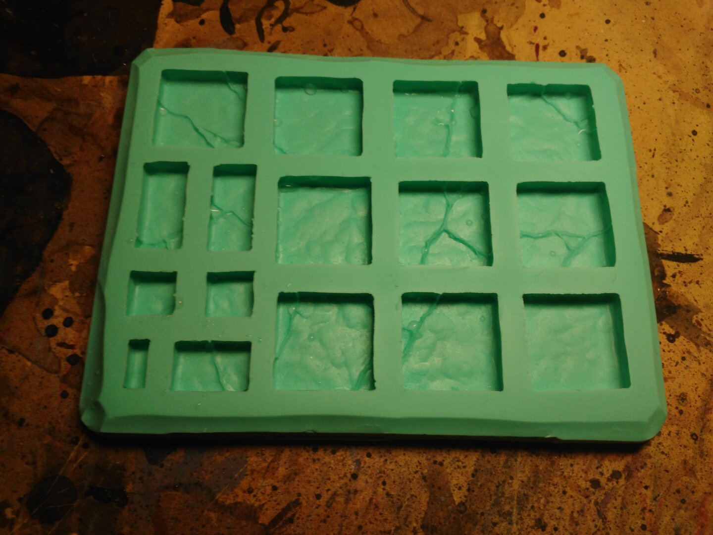

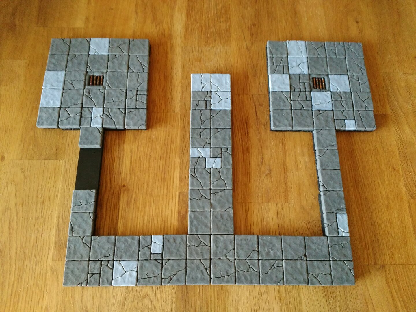

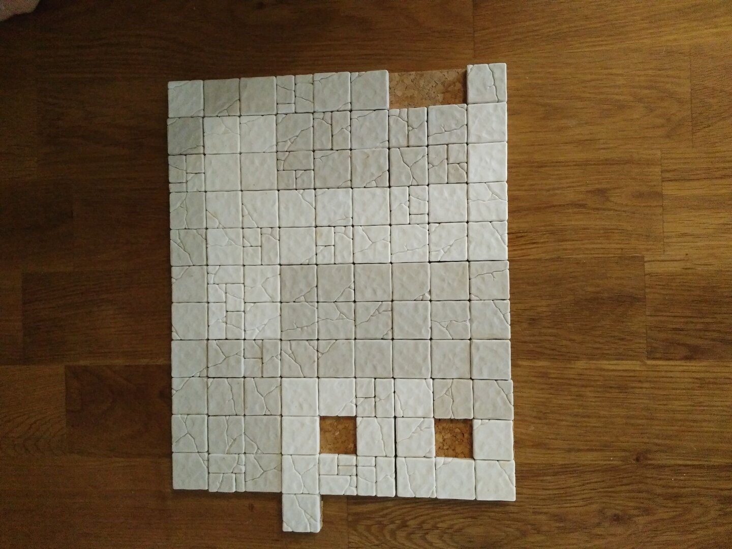

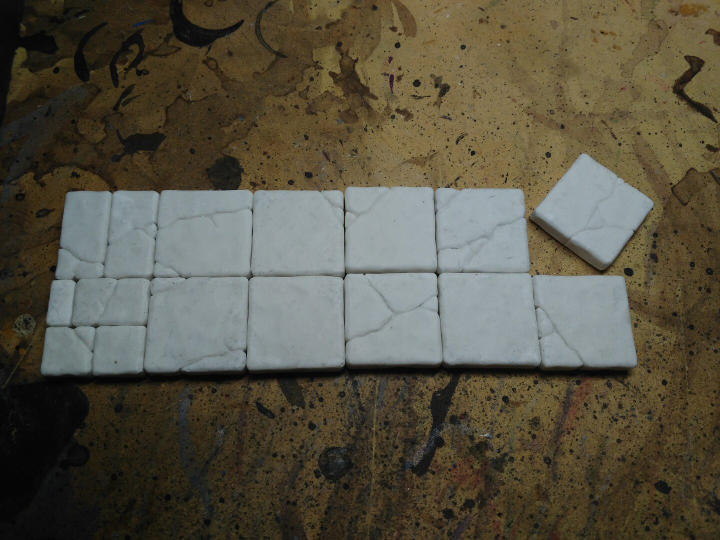

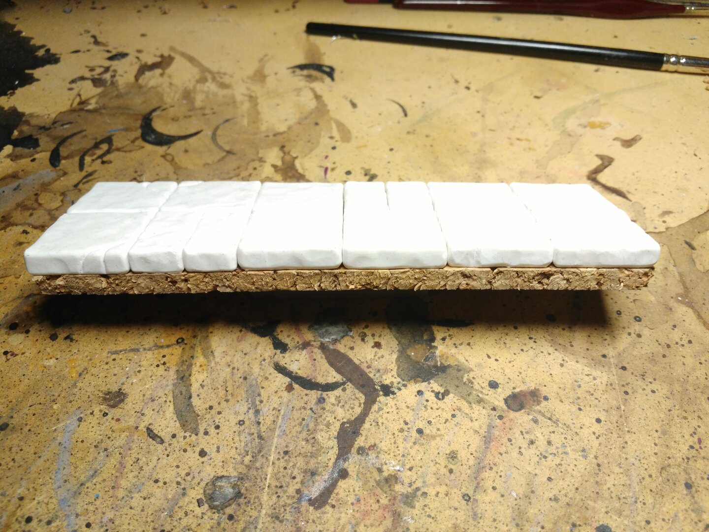

Das hier kann ich wärmsten empfehlen.
Ich hab selbst ein paar davon zuhause und damit für's Pen&Paper auch schon ein paar Flure gegossen.
Türen etc. haben die auch.
Gerade für Spielfelder a la HeroQuest super:
IMG_20201001_230024.jpgIMG_20201001_230055.jpgIMG_20201001_233649.jpgIMG_20201004_121841.jpgIMG_20201010_115628.jpg
