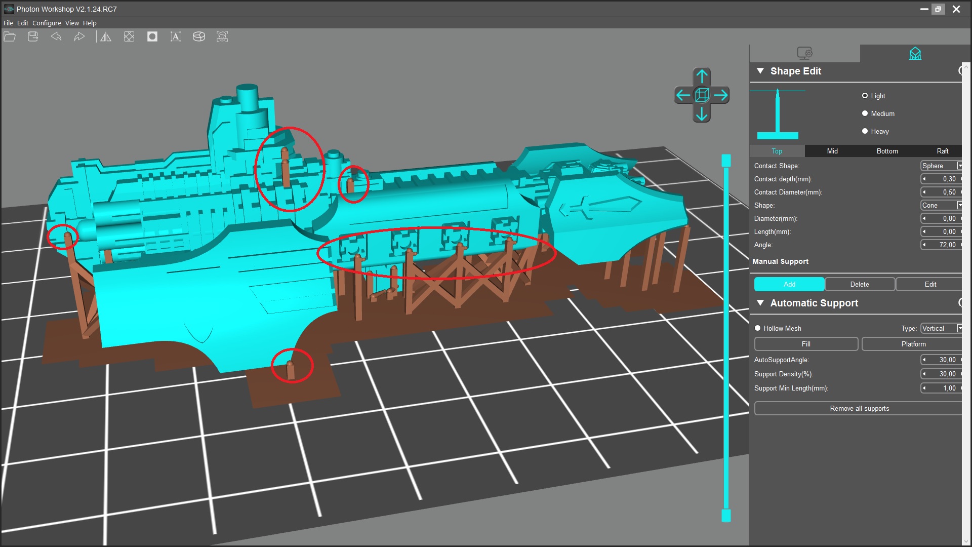

In der Theorie: ja. Aber das sieht dann so aus:
Das verklebt dir halt Details, denn da die die Supports direkt am Modell lang führen kriegst du das niemals weg ohne das dir da häßliche Narben am Modell entstehen. Dazu halt z.T. vollkommen überflüssig. Du siehst ja am fertigen Modell, dass es die Waffen auch ohne supports gedruckt hat.
von daher: ich weiß jetzt nicht wie intelligent die Software anderer Hersteller ist, beim anycubic-Slicer solltest aber in jedem Fall von Hand setzen.

Also so nen Blödsinn macht Chitubox bei mir aber nicht oO
Anycubic ist doch auch nicht blöd, da kann bestimmt was über settings tweaken denk ich.
Übrigens, ich würd dir empfehlen mal als Kontaktform "none" zu wählen, falls das Programm das hergibt, dann bleiben nicht die Kugeln am Modell übrig, möglicherweise spart das Nacharbeit.

ja, die algorithmen für auto supports sind aber bestenfalls bei 80%, auch wenn prusa und lychee slicer da mächtig fortschritte machen, die problematik ist eine mischung aus optimaler orientierung und möglichst wenig supports in details. wenn du nur was funktionales, wie den cruiser da oben parallel zur platte drucken willst (was man eigentlich nicht sollte) kann das reichen.
geometrisch komplexere objekte wirst du so höchstwahrscheinlich nicht mit nur einem knopfdruck vernünftig hinbekommen.

ich bin kein Experte mein Resin Drucker ist gerade mal 10tage alt allerdings habe ich davor schon getestet.
Ich sruck mit chitubox und habe keine Probleme.
Bei überflüssigen support kann man die auch einfach entfernen. Dafür gibt es einen delete Button.
Ich setzte Auto light supports mit 80% Dichte und füge dann noch mehrere heavy supports an die Füße des Modells, damit es mehr halte Kraft bekommt.
Damit habe ich kaum Probleme was Details angeht. Anbei meine feudalen Scions.
Sind die nicht presupported? Themakerscult liefert die meisten Dateien ja Presupported. Es ist immer praktisch wenn was presupported ist. Einerseits muss man es dann nicht selber machen, andererseits ist es bereits so gedruckt worden und man wird sich den Druck nicht versauen weil man was übersehen hat.
Schwere ab deb Füßen brauchst du nicht. Habe ich erst auch so gemacht, aber tatsächlich braucht man so oft viele kleinere an Ecken und an Detailbumms, das man mehr als Leichte nur selten braucht. Auch die Füße würde ich lieber mit 3 leichten als mit einer schweren machen. So schwer sind die Modelle nicht und der Fläche unter dem Fuß tun mehr Supports gut.
