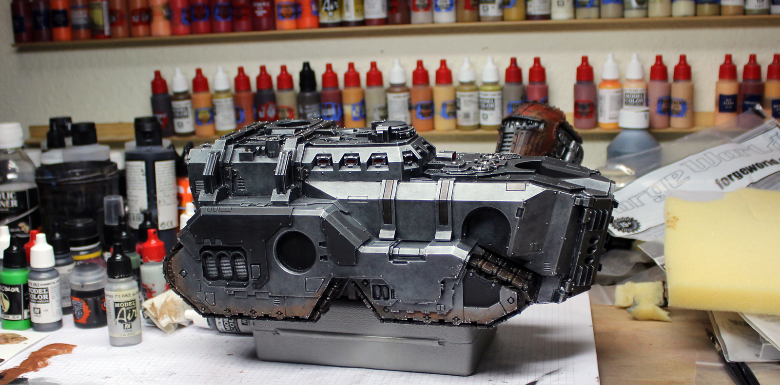

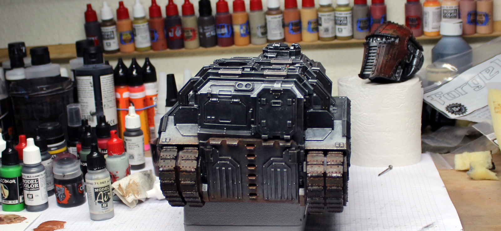

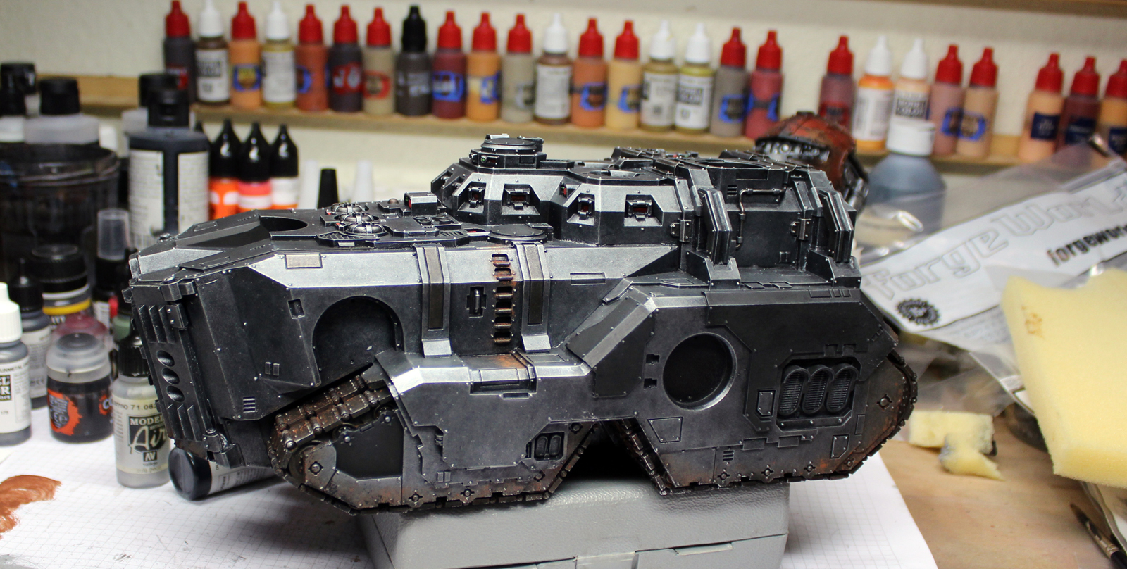

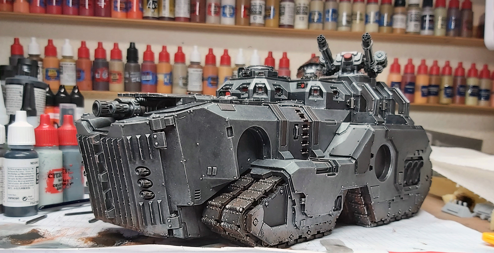

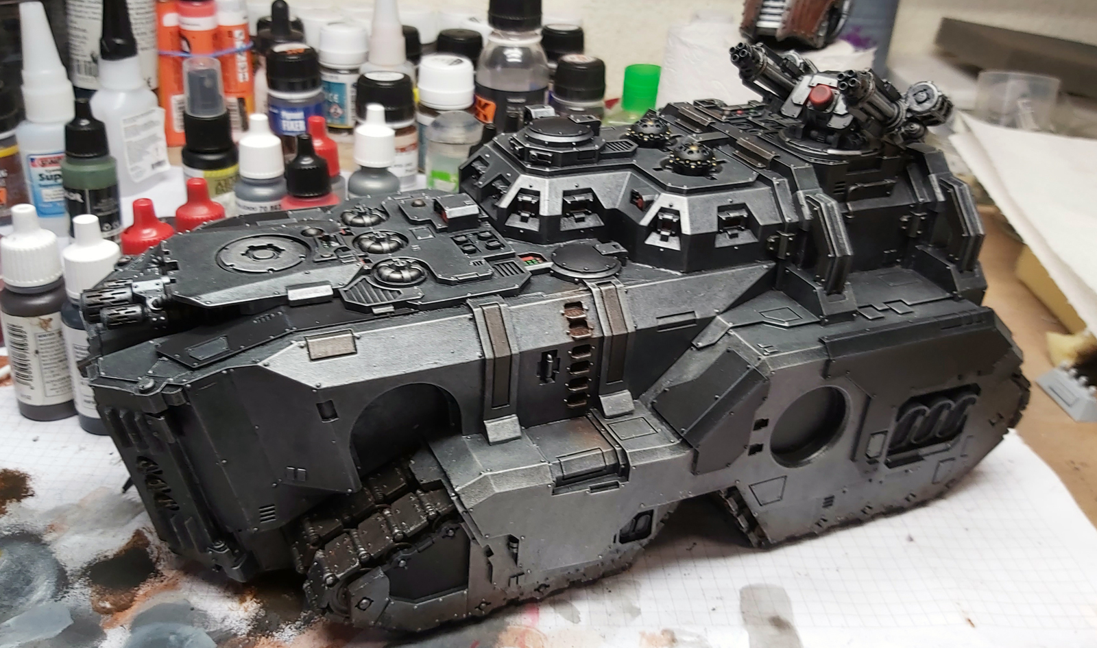

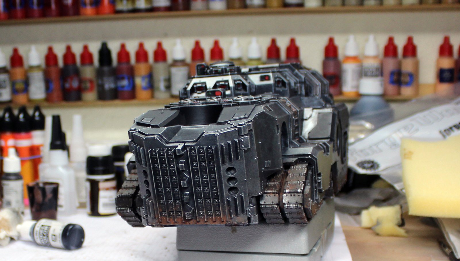

Dafür habe ich dann die letzten Details draufgeklatscht und eben noch ein Stündchen verwittert. AK Tracks Wash für die Ketten, Dark Seablue Wash für hier und da etwas mehr Kontrast (hätte ich mir auch sparen können) und noch Pigmente auf die Ketten und den Rumpf. Danach noch ein bisschen sponging mit Schwarz und Silber.
Morgen pack ich das Teil dann in Lack (was die Pigmente nochmal etwas zurücknehmen wird) und hab dann nur noch die Anbauten über. Vielleicht finden sich da ja ein paar Stellen wo man noch Hazard Stripes dranpacken kann... und der Primer auch hält... dieses Mal denke ich daran das ich ja extra für solche Fälle ein Zaubermittel habe. ^^

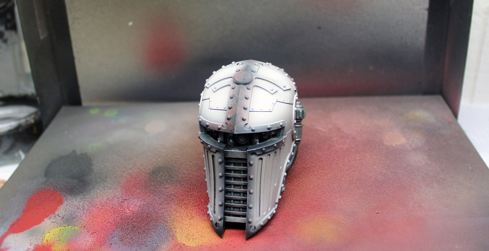

Der Kopf wird ein Einzelstück bleiben. Der kommt später an die Wand. Im Moment wird er als Spielplatz für Weathering herhalten müssen... als Übung für das nächste, kleine Nebenprojekt.
Der ist übrigens aus dem 3d Drucker. Aber ich habe keinerlei Ambitionen den Rest von dem Burschi auch noch zu machen. ^^

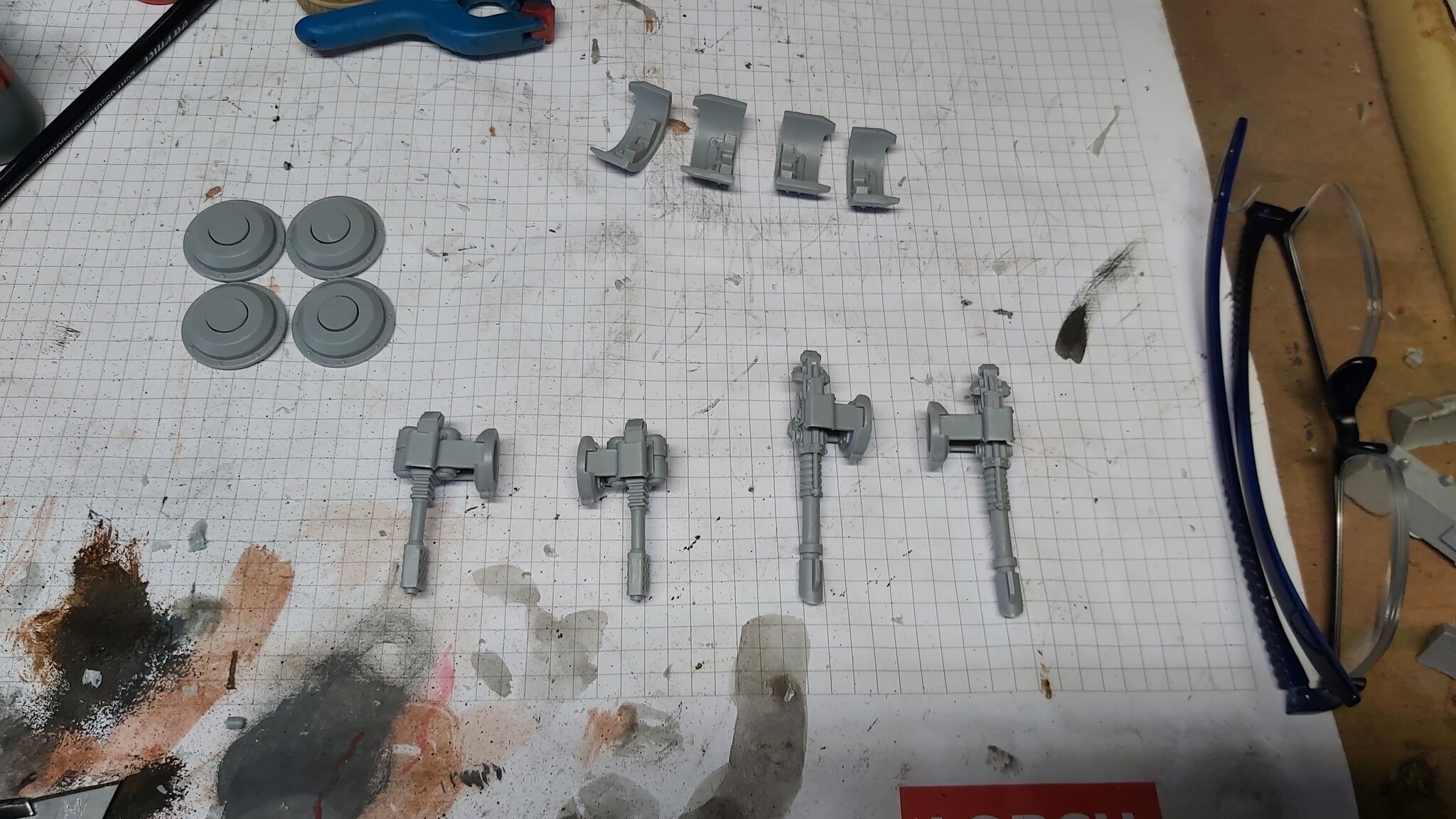

Die nächste Baustelle die mich meine letzten verbliebenen Haare kosten wird werden die Knarren sein. Die bestehen ja nur aus 7 Einzelzeilen pro Waffe. Mit winzigen Klebestellen. Völlig unmöglich das da was abbrechen könnte...
Naja, heute habe ich jedenfalls neben der Gartenarbeit noch den Turm gebaut, die Meltaguns geprinnt und die beiden Schildgeneratoren dazugelegt. Wenn ich mit dem Block durch bin fehlen nur noch die 4 Seitenwaffen.

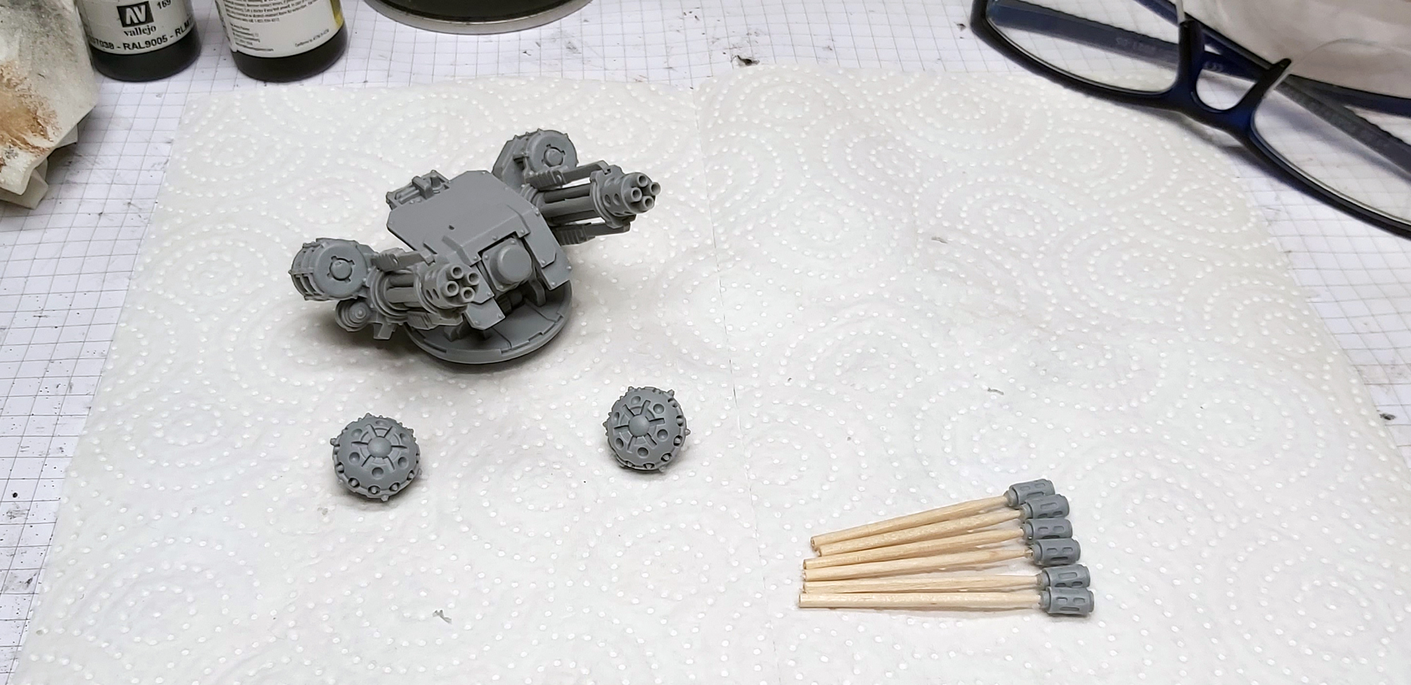

Gestern bin ich mit dem ersten Schwung Anbauten fertig geworden.
Die restlichen Meltaguns für das "Melta-Array", die beiden Schildgeneratoren und das Skysweeper-System.
Als nächstes sind die beiden Heavy Flamer und die beiden Lascannons dran.
Also, auf zum Endspurt...

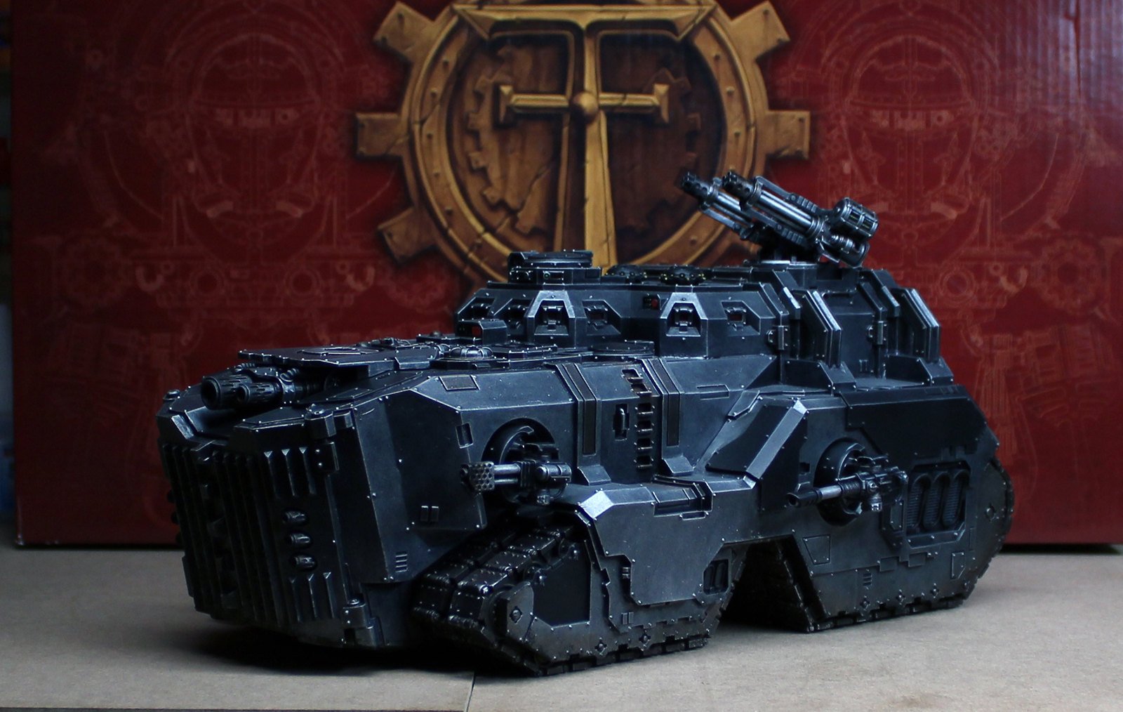

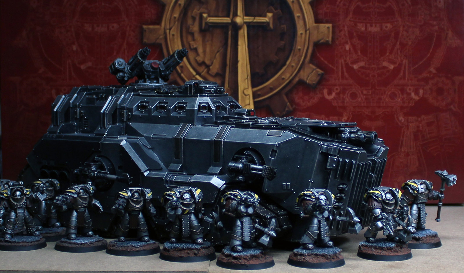

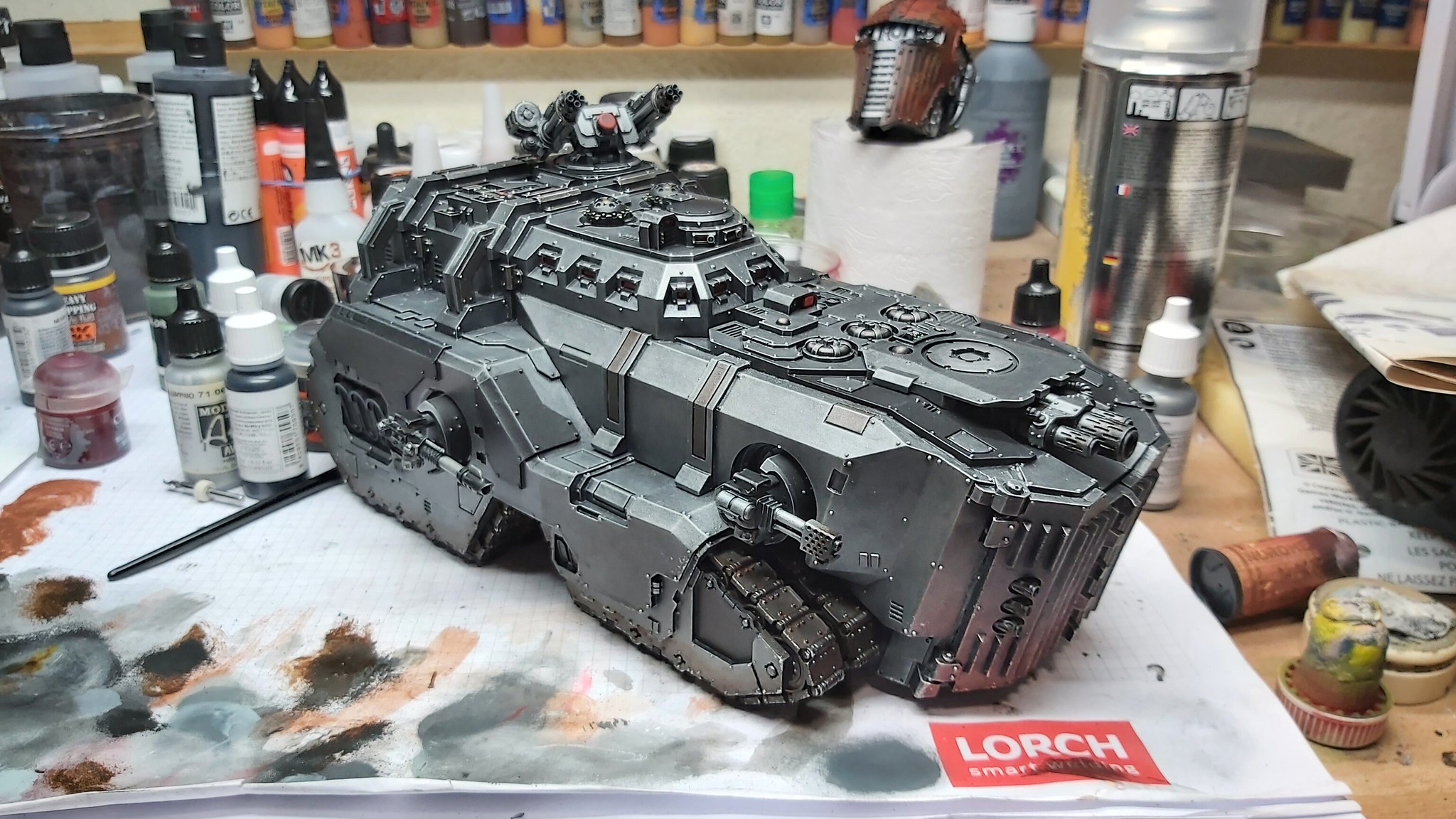

gestern Abend habe ich das Mistodon noch fertig gemacht. Letztlich waren es ja nur noch die Seitenwaffen. 2 Lascannons und 2 Heavy Flamer.
Das Modell hat mich jedenfalls auf lange Zeit davon kuriert mir ein Forgeworld Großmodell anzuschaffen... Hatte vor ein paar Monaten mal über einen Stormbird oder Warlord Titan nachgedacht aber nach dieser speziellen Erfahrung bin ich raus. ^^
Ach ja, welches Superhirn ist bei Forgeworld eigentlich auf die Idee gekommen die Legionssymbole auf den Transfersheets in silber zu drucken? Für eine Legion deren Hauptfarbe silber ist?
Denke der muss nun ohne Symbole auskommen...
Jetzt wird heute noch der Tisch aufgeräumt, das Farbwasser entsorgt (das müffelt und irgendwas lebt darin) und dann ein paar letzte Bilder von dem Klumpen schießen.

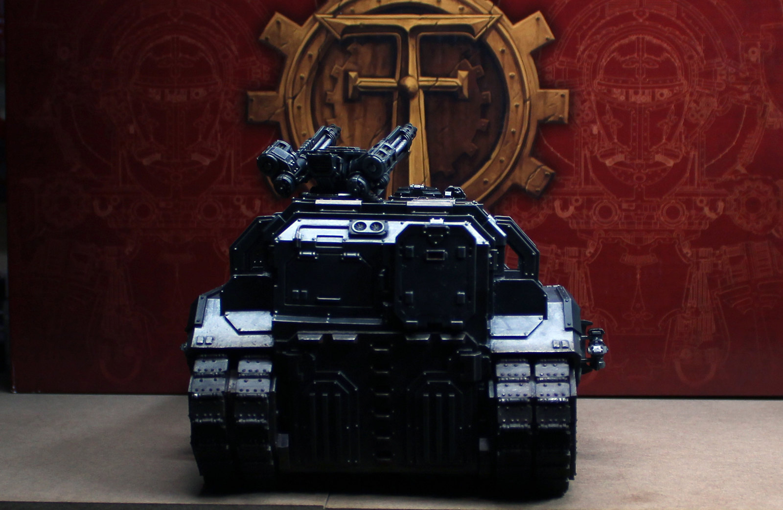

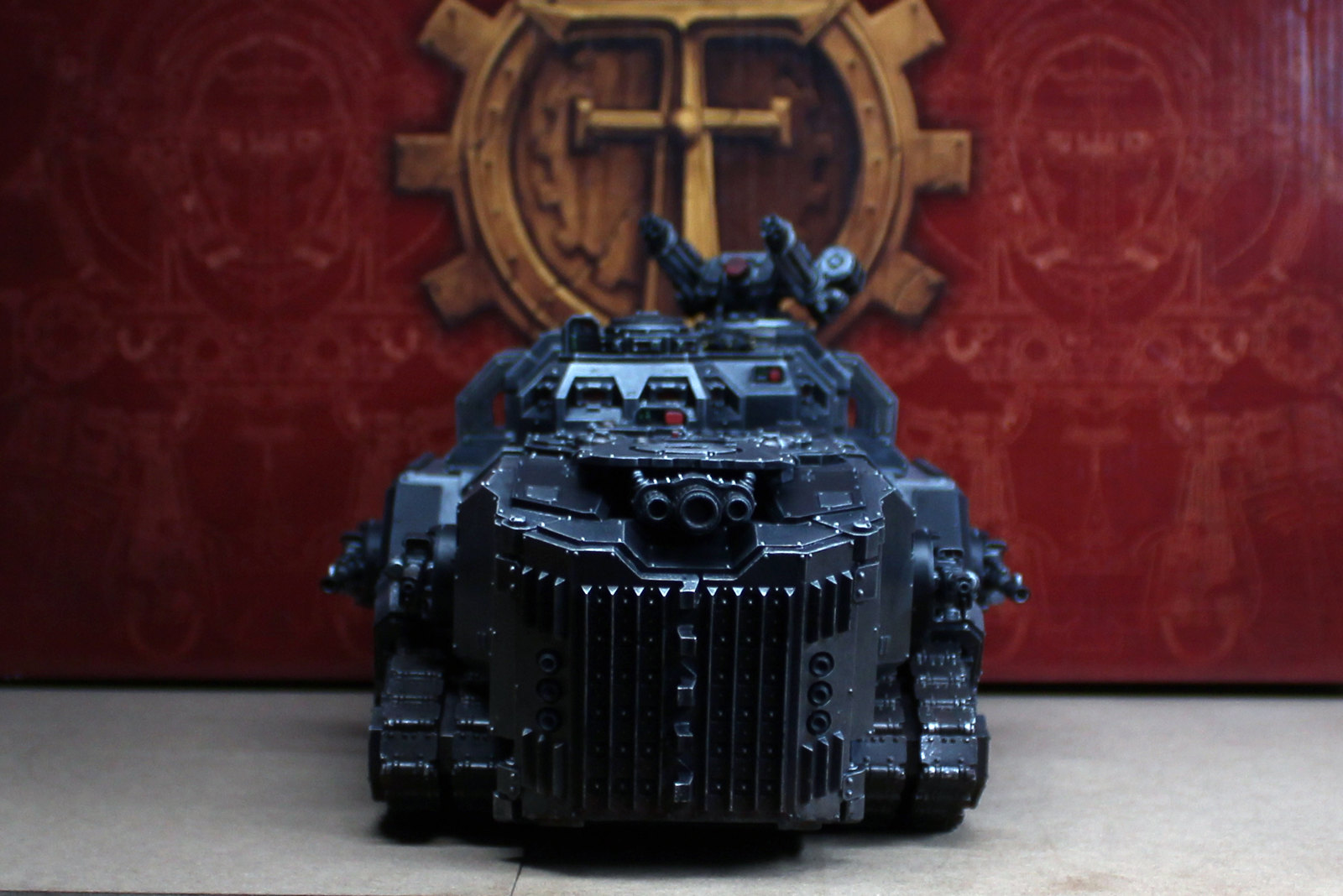

Guten Morgen,
gestern habe ich versucht noch ein paar Bilder vom Mistodon zu machen. Leider ist der Bock zu groß als das ich ihn vor meinem üblichen Setup knipsen konnte. Daher ein paar sehr dunkle Bilder...

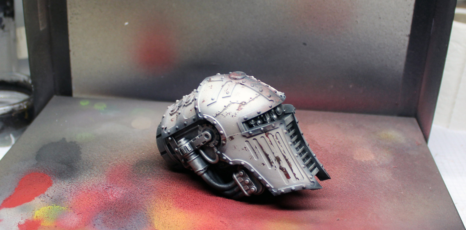

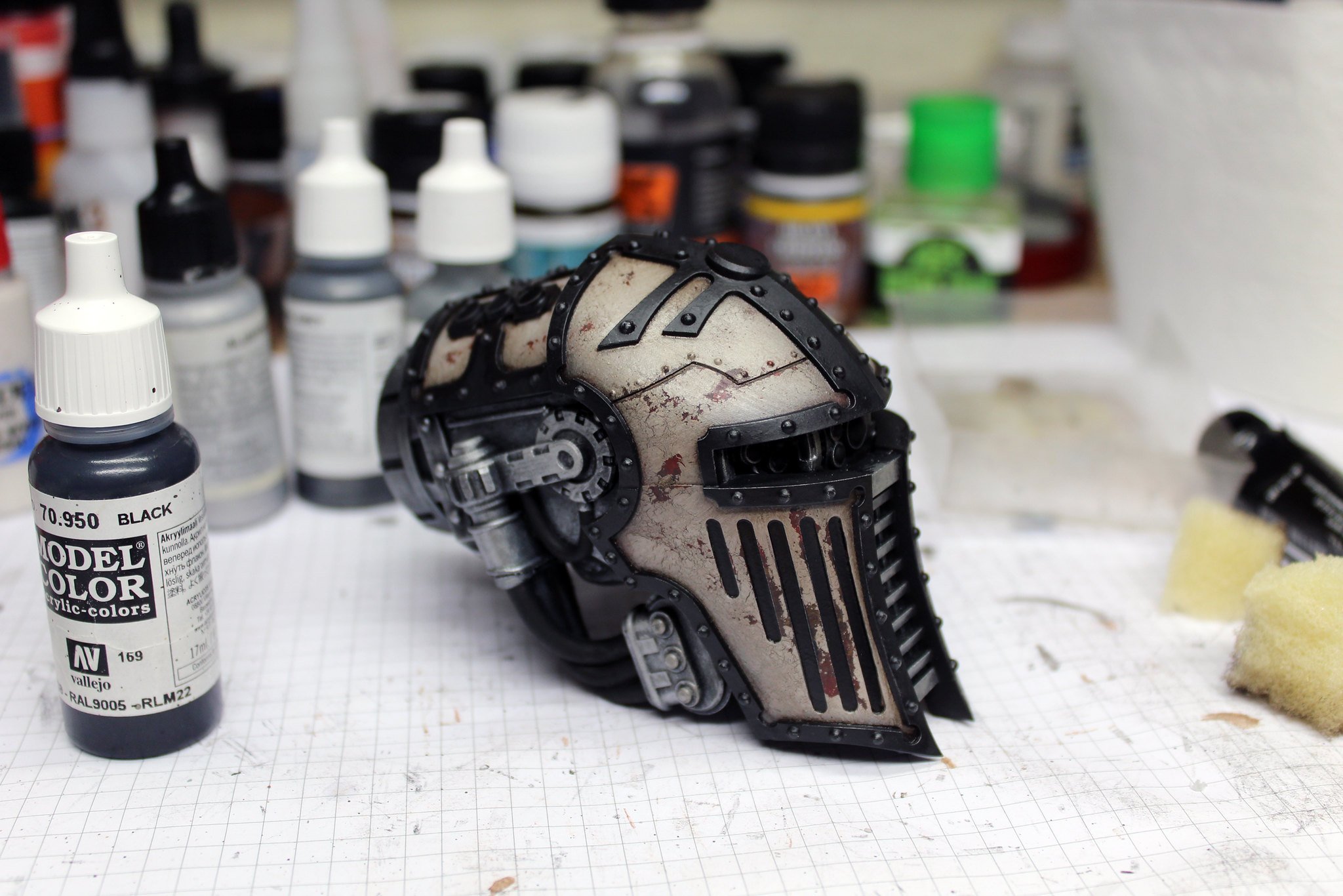

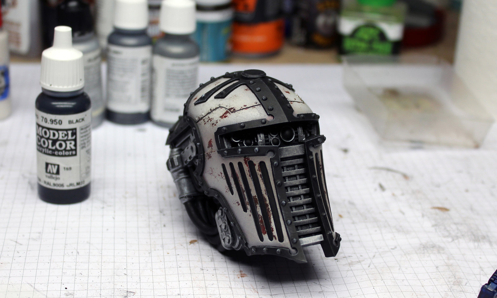

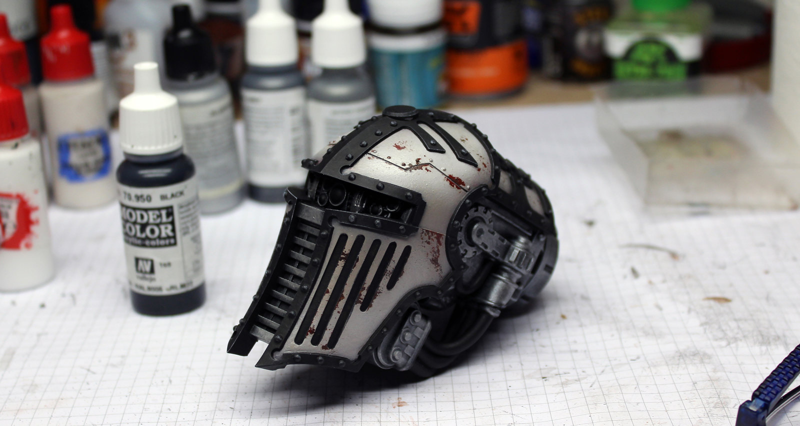

Dann habe ich gestern noch 2 Stündchen mit dem Kopf verbracht.
Als erstes 3 mehr oder weniger dünne Schichten Chipping Medium. Danach Rakhart Flesh und darüber Flayed One Flesh.
Sobald das drauf war mit einem alten,feuchten Bürtspinsel der schon seine besten und weniger besten Tage hinter sich hat angefangen zu chippen. Also eher auf den Kopf einzustechen und abzureiben. Ist schon eine witzige Technik. Aber ich hätte zu Beginn eher vorsichtig sein sollen und vielleicht auch einen kleineren Pinsel wählen sollen. Dann wären die Chips am "Mund" nicht so groß geworden.
Als ich zufrieden war wurde nochmal alles in Lack gepackt und die Trims mit Schwarz übermalt.
Als nächstes mache ich dann das Öl-weathering. Erstmal um die Trims mit Schwarz & Braun feathern. Dann lacken und danach mit Rust Streaks um die Chips und noch ein Pinwash um die Nieten und Kanten. Wenn ich gaaanz viel Humor habe mache ich noch an den Chips die Kanten an den Unterseiten in Weiß, damit sie dreidimensionaler wirken...

Der Mistodon is dir trotz aller Widrigkeiten super gelungen. Ich finde grad das Foto, auf dem er im Dunklen steht und die Nieten leuchten, echt stark 😍
Und das Chipping am Titanenkopf ist dir klasse gelungen, ich finde die abgeplatzten Stücke nicht zu groß. Bin gespannt, wie der weiter geht 👍

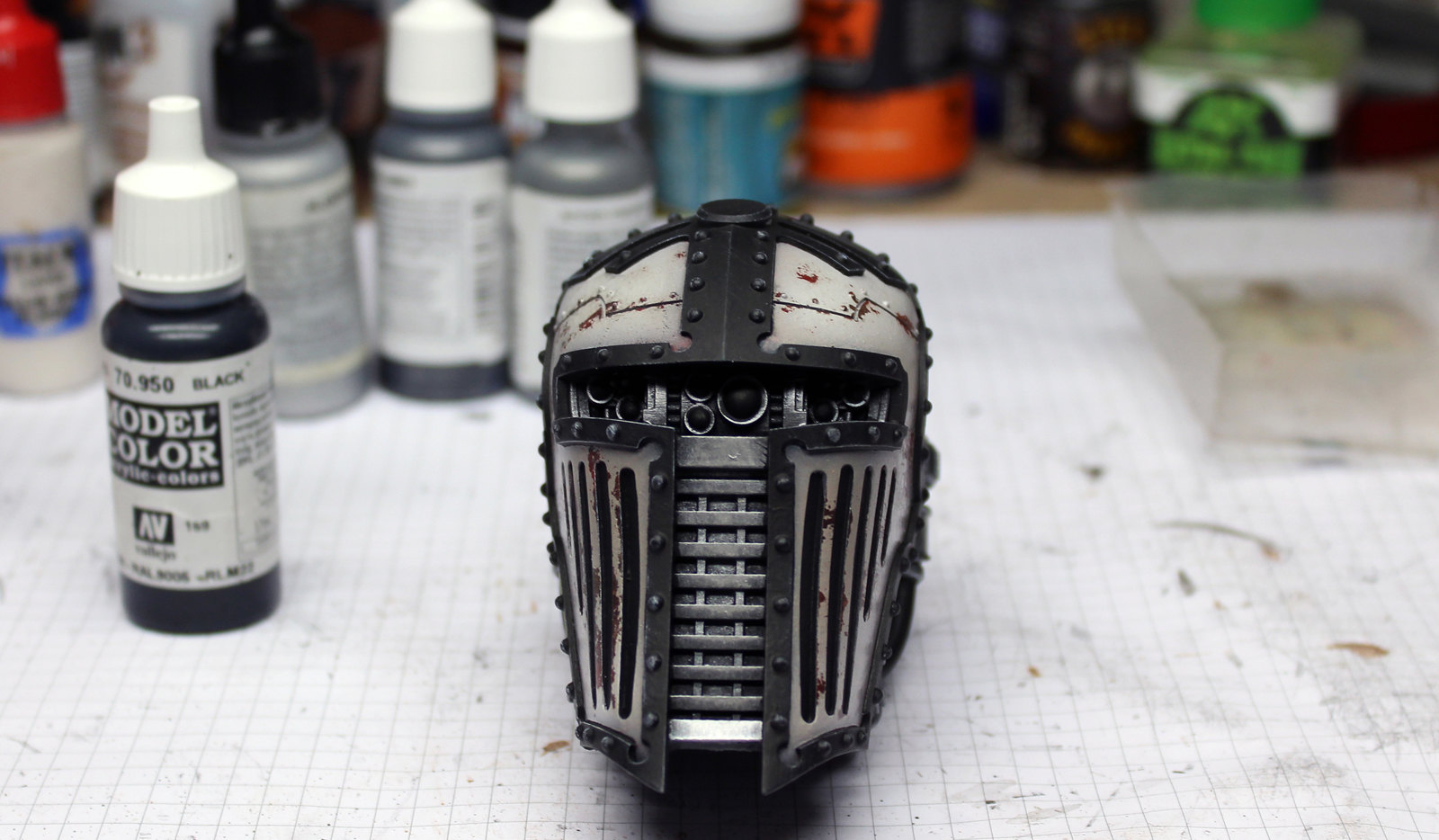

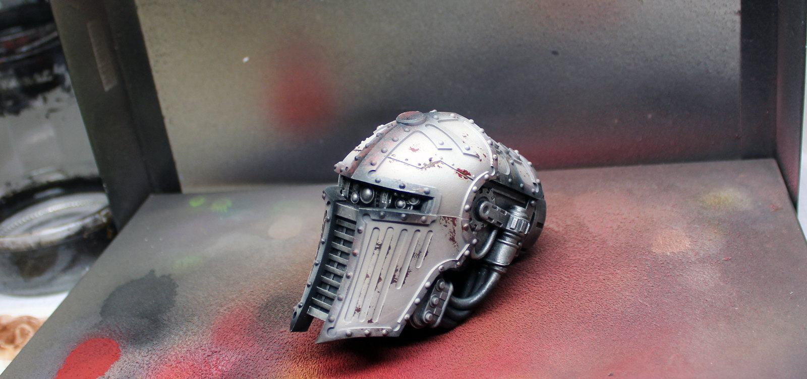

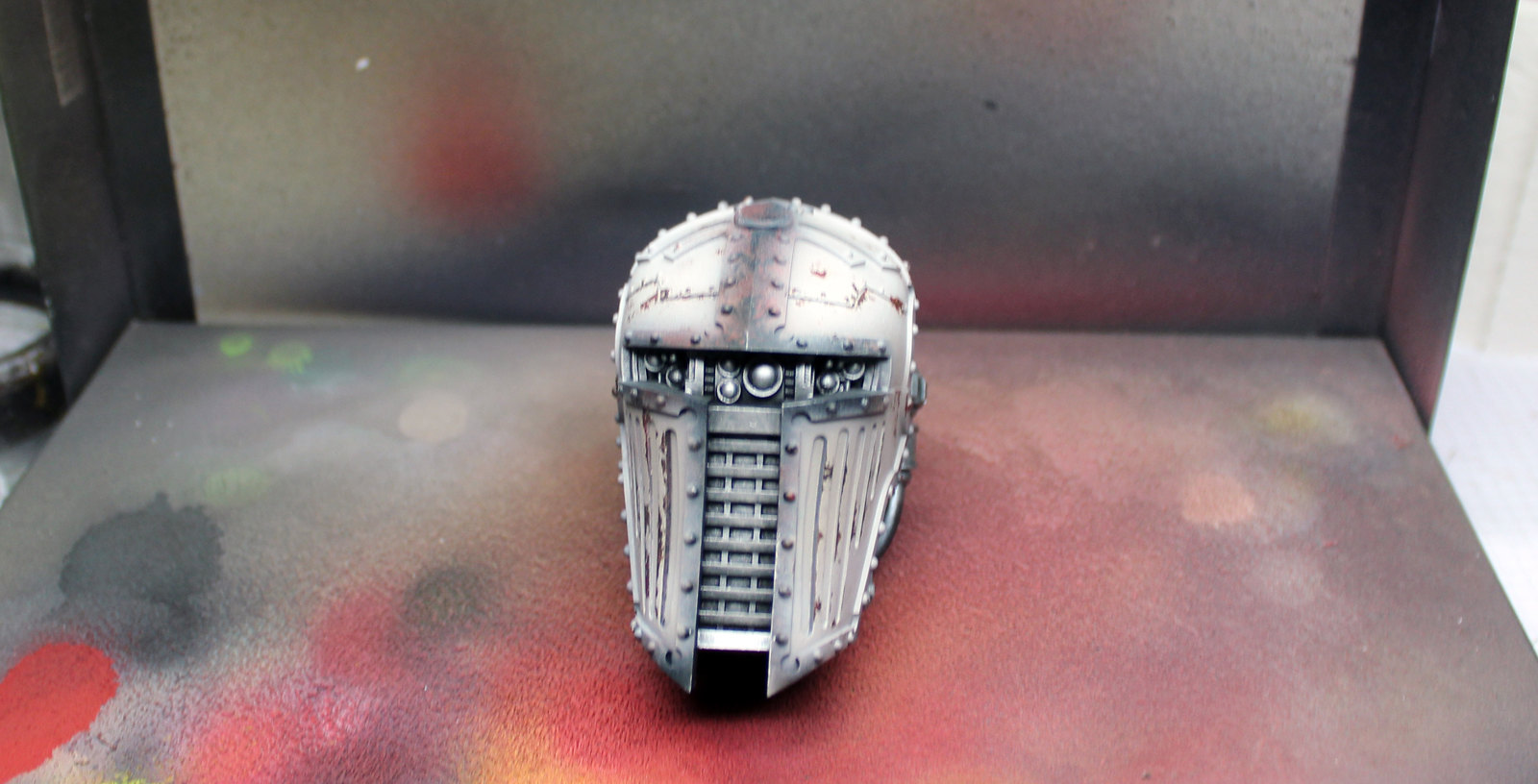

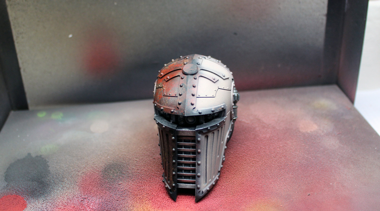

Gestern Abend ging es auch direkt mit dem Kopfgeschmodder weiter.
Es wurde eine schwarzbraune Mischung pastöser Ölfarben in die Kanten geschmiert und dann mit einem trockenen Pinsel und später mit einem Blisterschwamm wieder weggenommen.
Als Nächstes kommt dann wieder eine Schickt Lack drüber und danach die Enamels (Streaking Grime/Rust Streaks/Light Rust). Dann wieder lacken. Letzte Details und dann sollte er auch schon fertig sein.

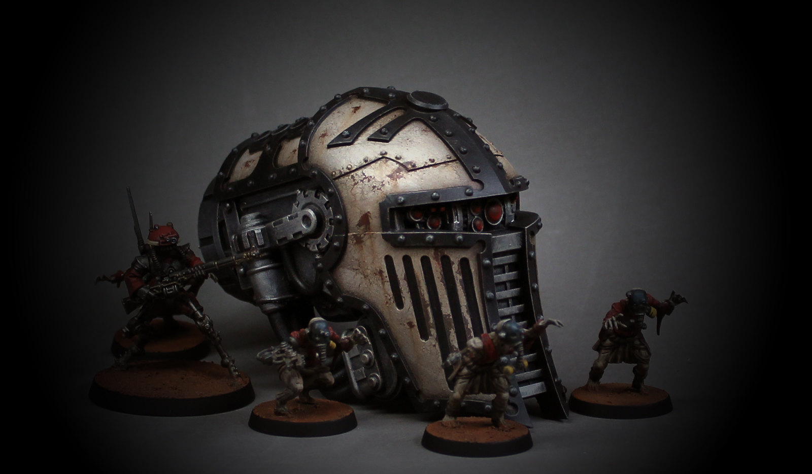

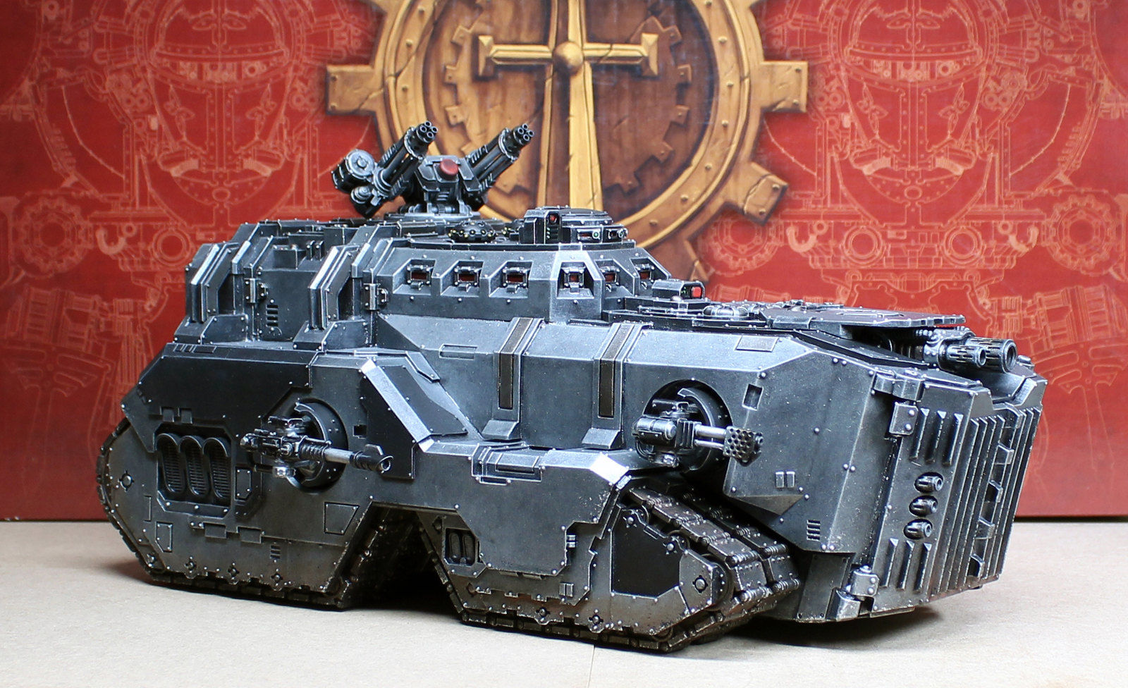

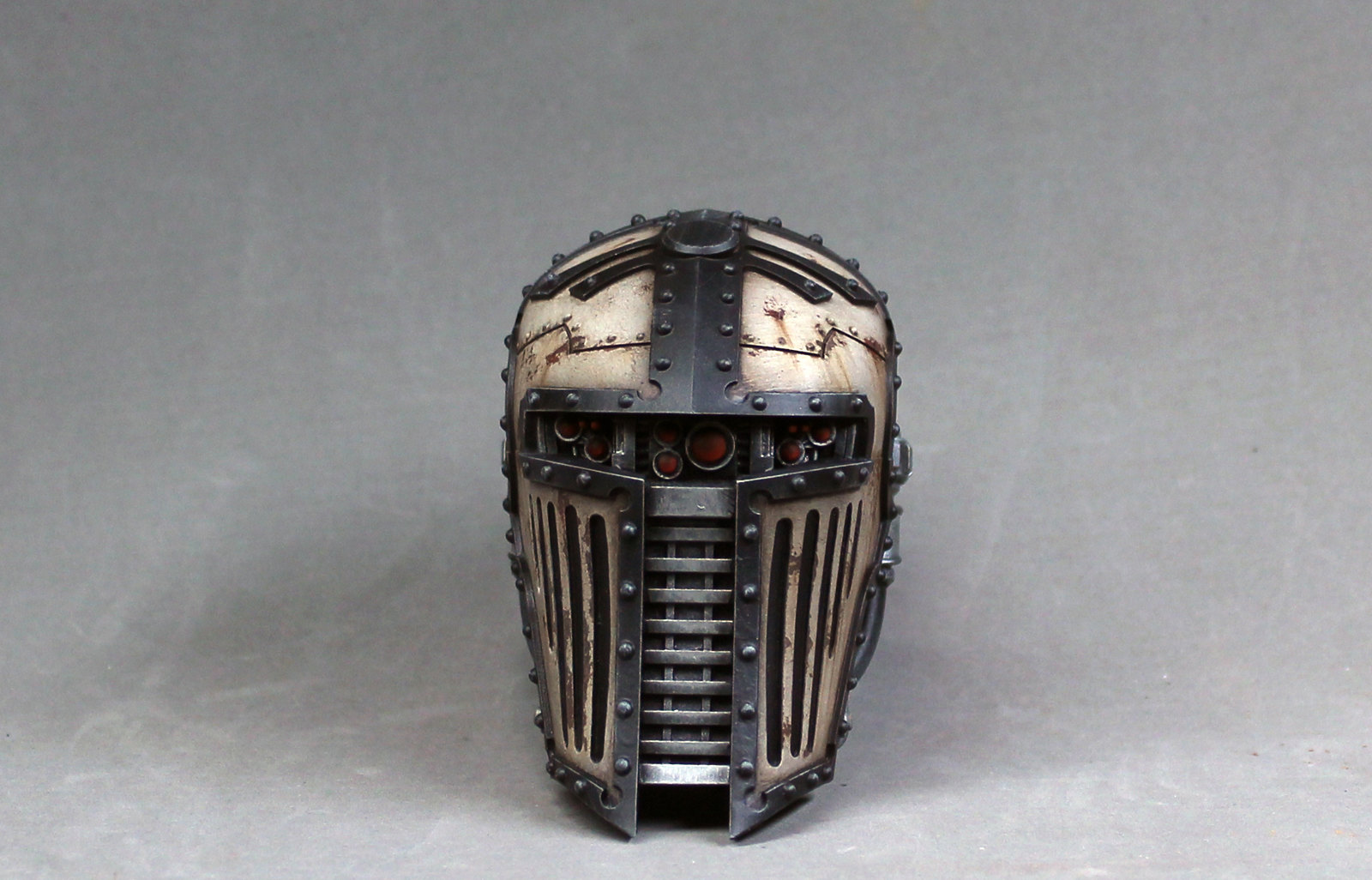

Gestern hatte ich dann keine Lust mehr die Chips nochmal mit Outlines zu versehen und habe es dann so gelassen. Nur noch ein wenig Schmodder in Form von AK Streaking Grime, Light Rust und Rust Streaks. Damit war das Nebenprojekt/Fingerübung für mich durch. Theoretisch könnte das die Herangehensweise für eine Knightlanze von Haus Malinax werden. Mal sehen...
Der sieht echt super aus!! <3
Und ich finde den weiß-grauen Hintergrund super. Gibt ja viele Fotos gegen einen schwarzen Hintergrund. Das finde ich immer (ja, immer! absolutes Wort!) unglücklich, da es meiner Meinung nach Details auf der Mini "auffrisst".
Mich persönlich stört da höchstens die symmetrisch gespiegelte Anordnung der Linsen links und rechts von den mittleren Linsen. Aber dafür kannst du ja nur bedingt was ^^

Danke sehr.
Ja, Hintergründe sind immer schwierig. Zu Schwarz oder komplett Weiß ist für Monitore, Tablet & Handys totaler Mist. Auch das GW die Lesermodelle immer vor weißem Hintergrund haben will (oder dahingehend freistellt) hat mich davon abgehalten da mal was einzusenden.

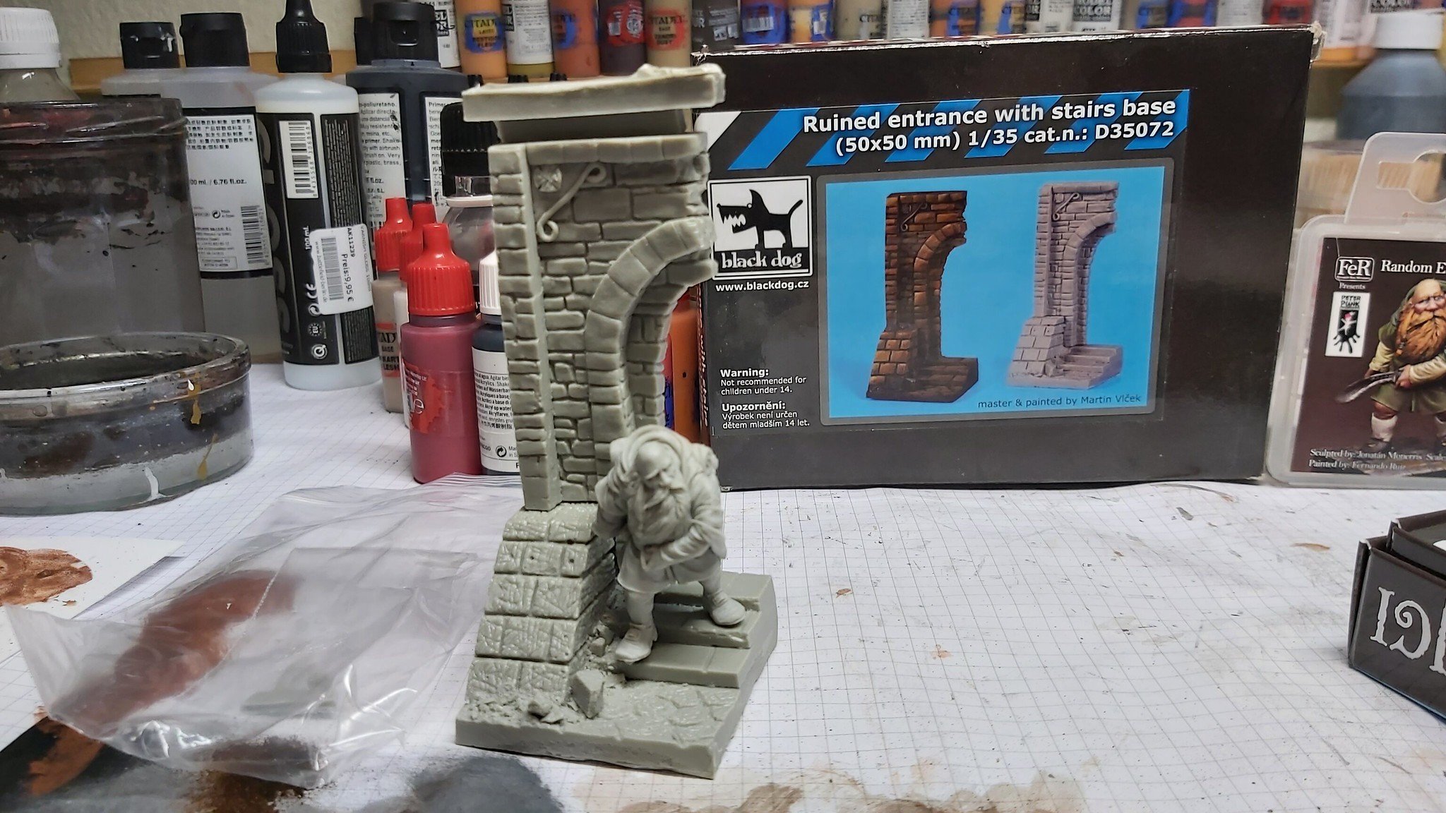

Als nächstes steht mal wieder ein Lern-Experiment auf dem Tisch.
Ich will endlich mal die AK 3rd Gen Acrylics ausprobieren und hab mir da ein mal wieder ein Modell geschnappt das seit einigen Jahren unter meiner HALDE verschüttet war.
Das Modell ist "Random Encounter" und wird über FER-Miniatures vertrieben. Der ein oder andere erinnert sich vielleicht noch an die Bemalserie in der Painting Buddha Academy wo sich Fernando Ruiz dem Kerlchen angemommen hat.
Dann hatte ich auch noch überlegt in welches Setting ich den Kerl packen könnte. Dabei fiel mir ein weiteres Teil in die Hände das schon seit einigen Jahren auf Zuwendung wartet - ein Sockel von Black Dog. Leider ist das Ding, wie fast alles von BD, in der Qualität eher durchwachsen und besteht aus nicht besonders angenehmen Kunstharz. Luftlöcher und Versatz sowie Angüsse inklusive.
Macht aber nix. Lücken werden gefüllt oder zu Erosion umgestaltet.
Dann will ich als weiteres Experiment den Sockel in der unteren Etage mit Clear Water füllen. Mal schauen was das für eine Sauerrei gibt. ^^
