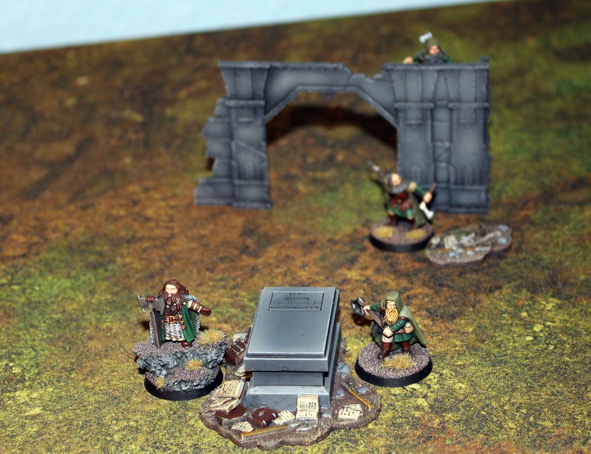

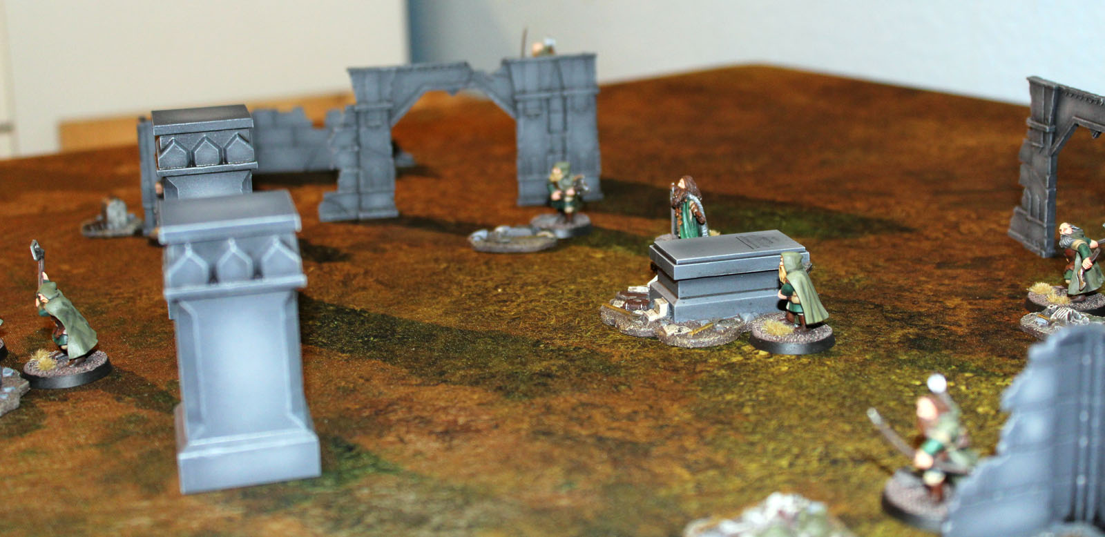

Die Städte der Zwerge sind gefallen. Nur wenige sind noch übrig um dem Feind Widerstand zu leisten.

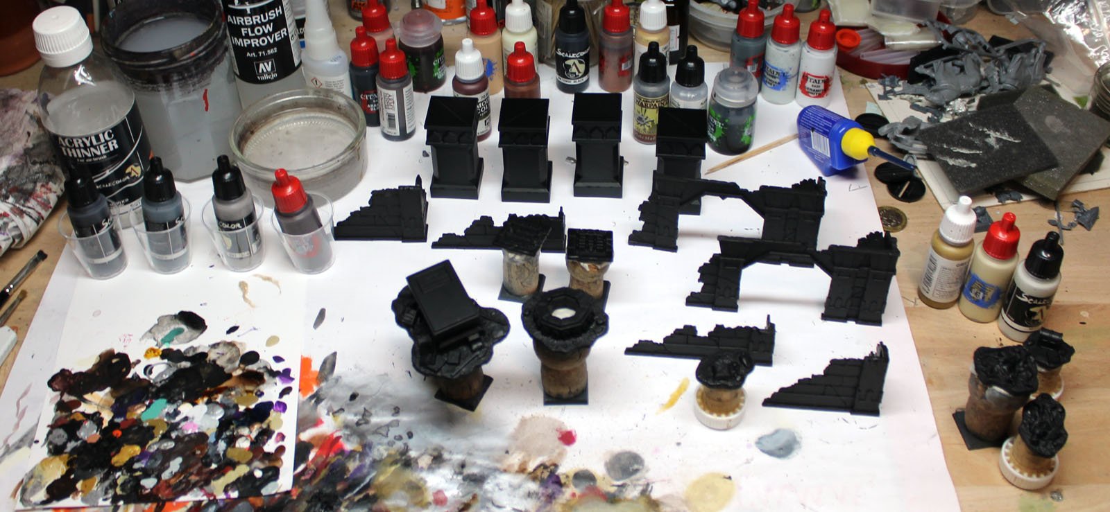

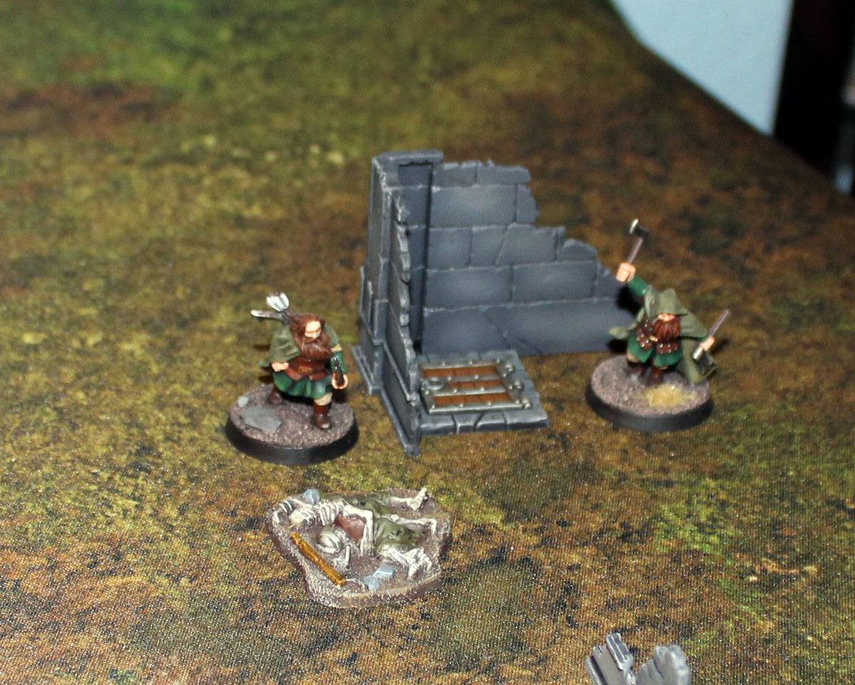

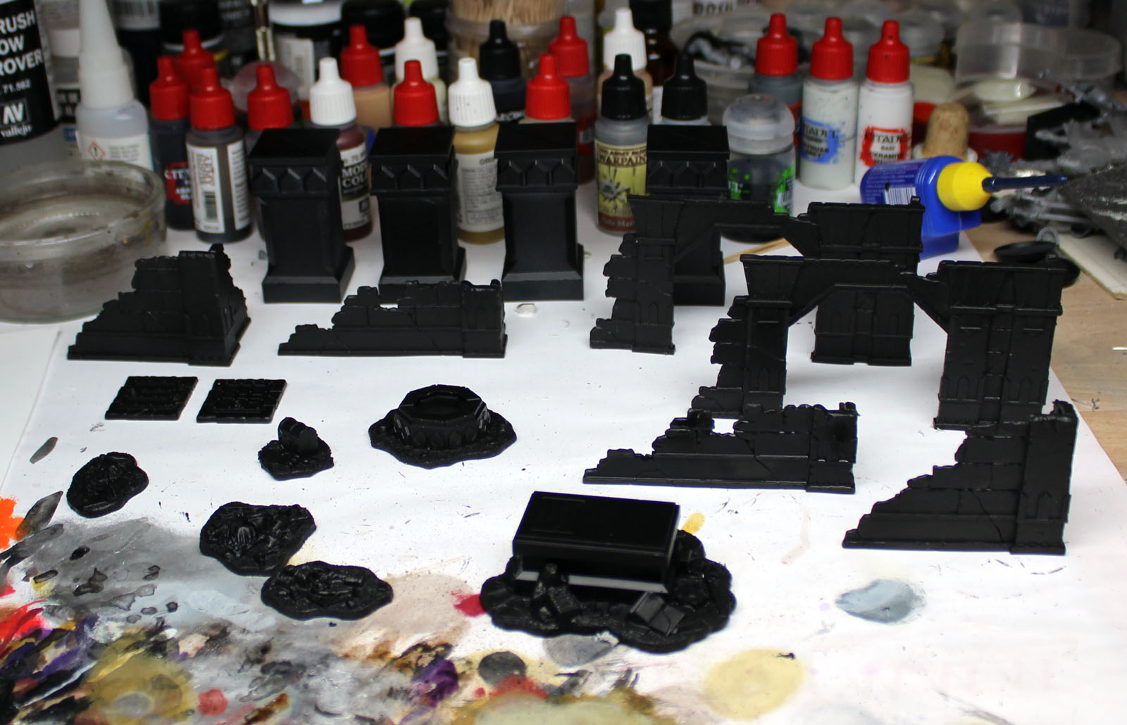

Heute habe ich mich um ein paar Zwergenruinen gekümmert. Bei der Nummer habe ich es sogar geschafft das mein Kompressor trotz Wasserabscheiders anfängt zu spucken. Hoffentlich habe ich ihn nicht gekillt. Habe bei der Aktion aber wieder einiges über das sprühen gelernt. Was Sinnvoll ist und was nicht.
Jedenfalls werde ich in Zukunft nicht mehr so viel auf einmal sprühen.
Dadurch das der Kompressor deutlich gemacht hat das er Ruhe braucht hatte ich mir auch den letzten, geplanten Arbeitsgang gespart. Eigentlich wollte ich an jedes Geländestück von unten noch einen kleinen, braunen Rand reinnebeln, so das es aussieht als würde Dreck und Erde langsam die Mauern verunreinigen.
Vielleicht hole ich das irgendwann noch nach.

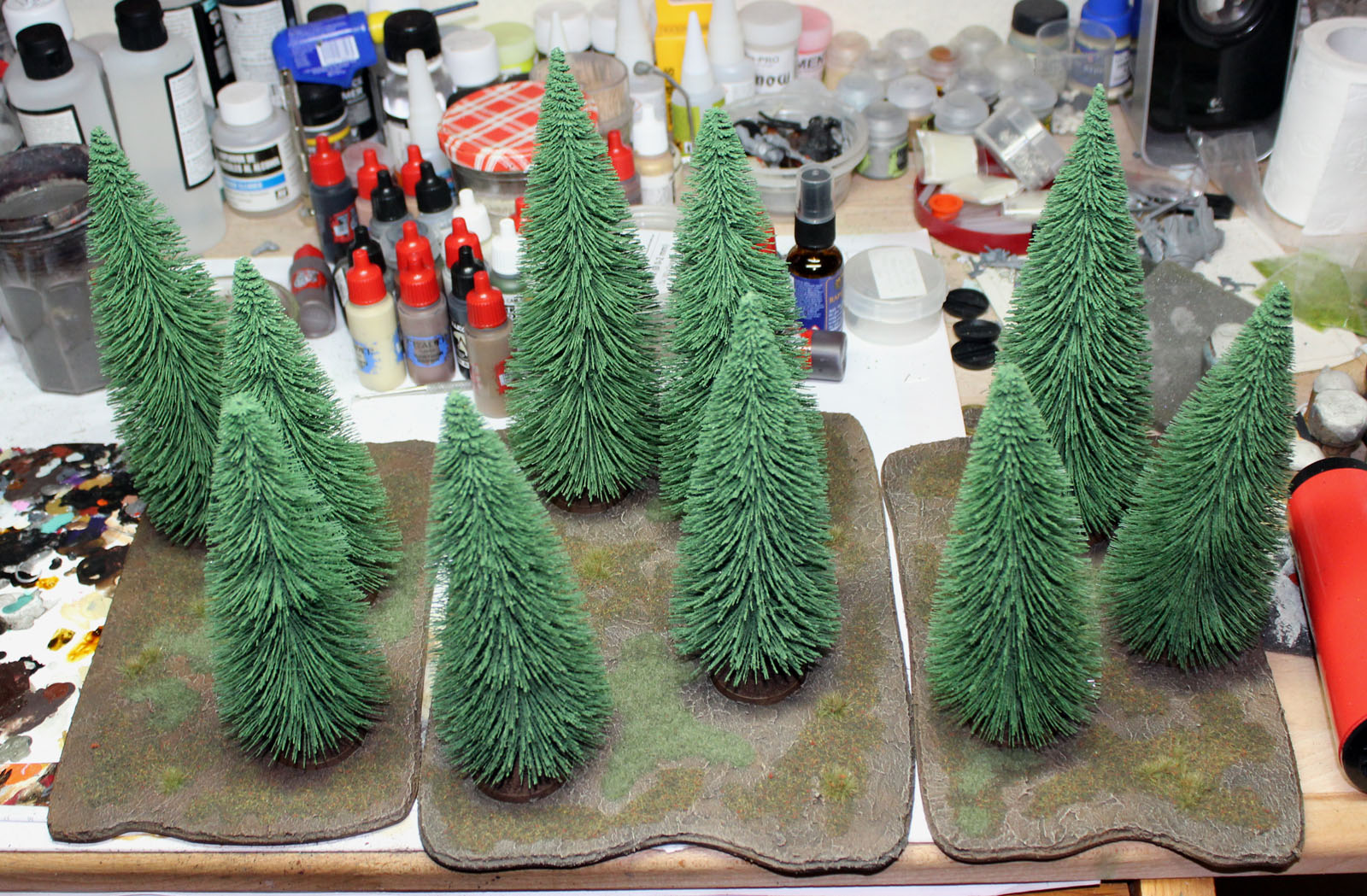

Gestern und Heute gab es noch ein wenig Gelände für meine etwas realistischeren Tapletops.
So ging es von hier

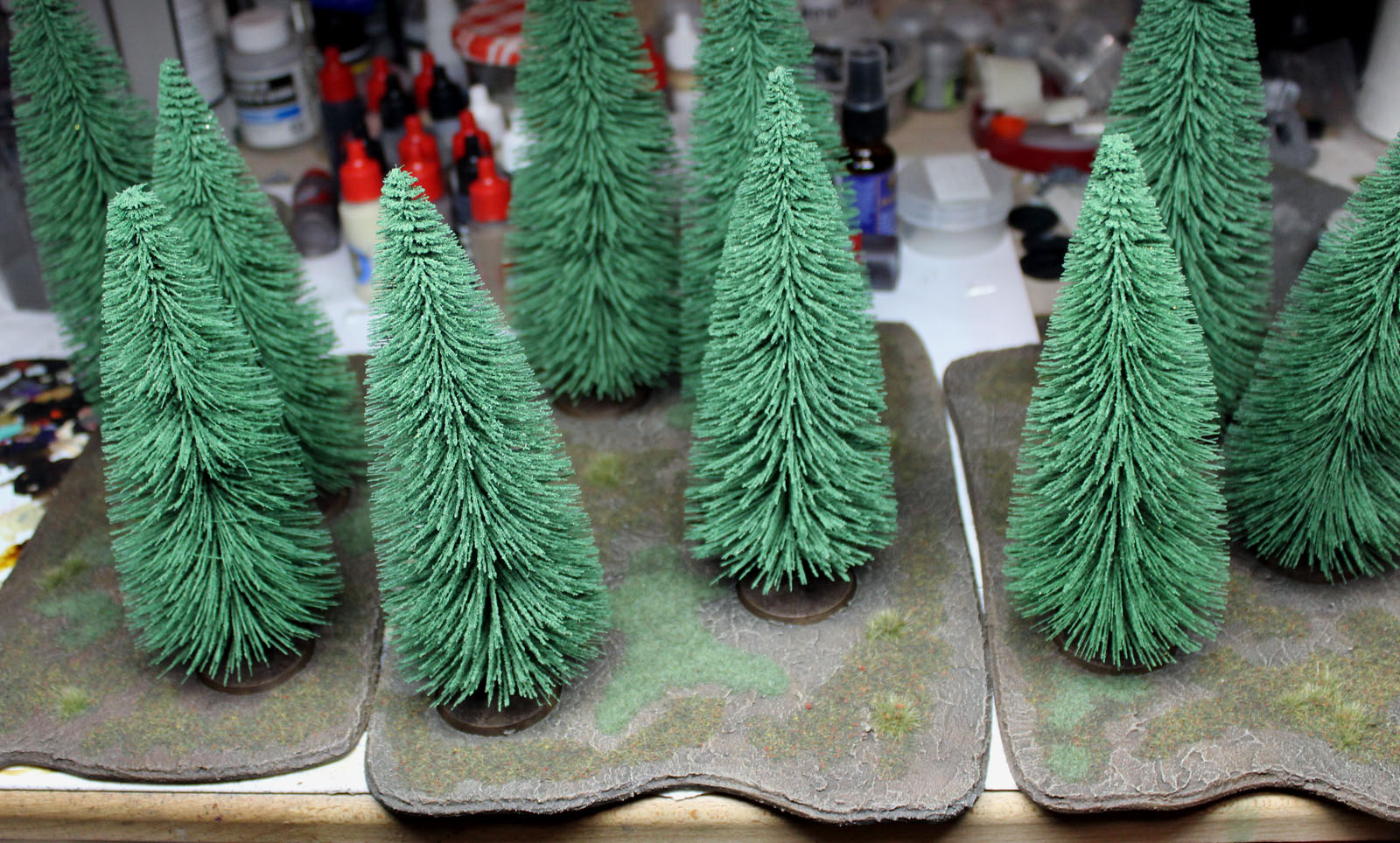

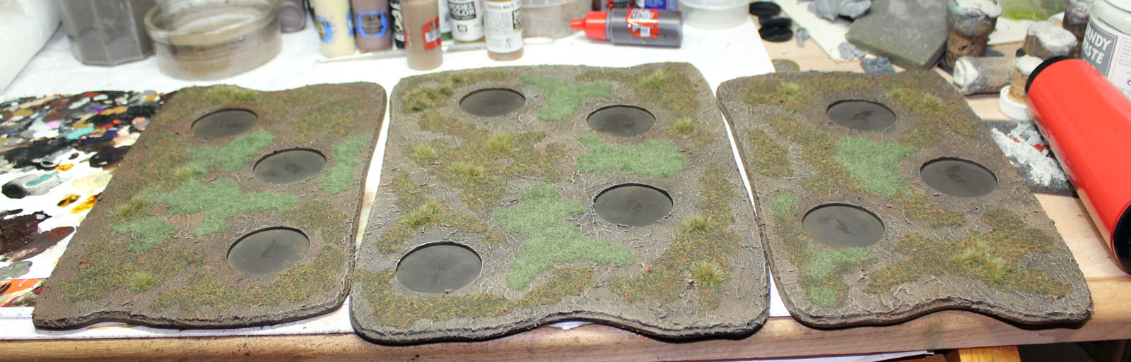

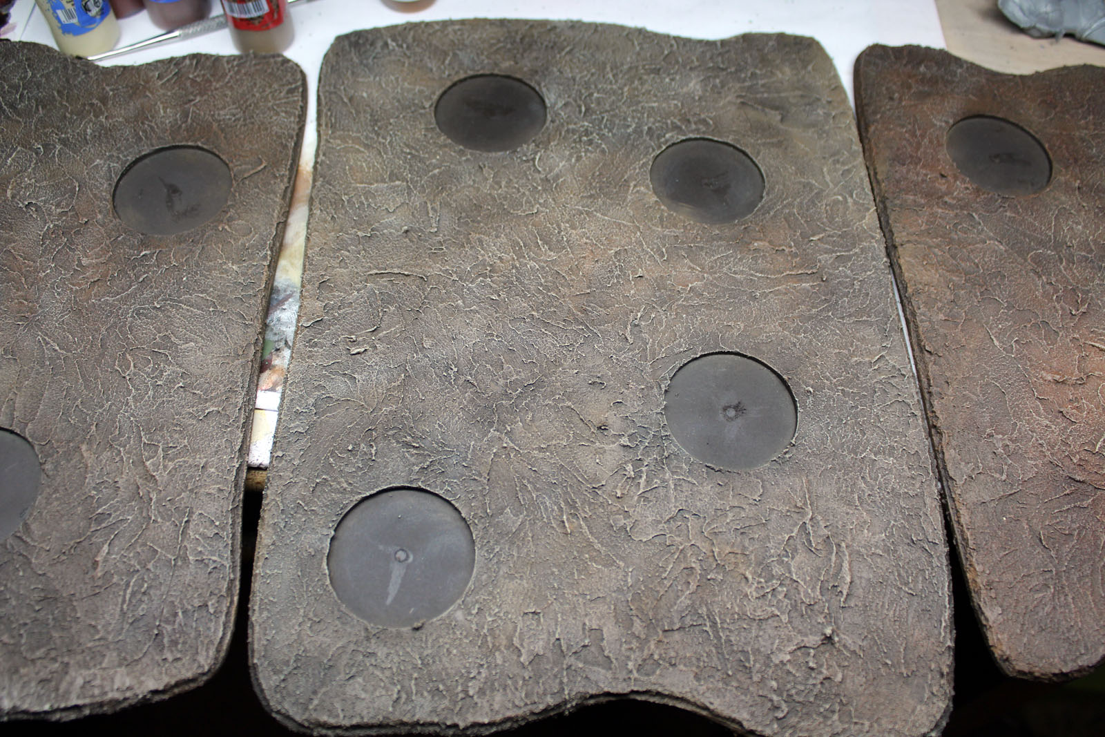

Die Bäume sind von Ziterdes (glaube ich) und wurden auf 40mm Rundbases von GW geklebt.

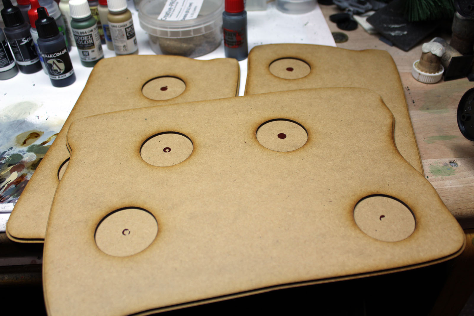

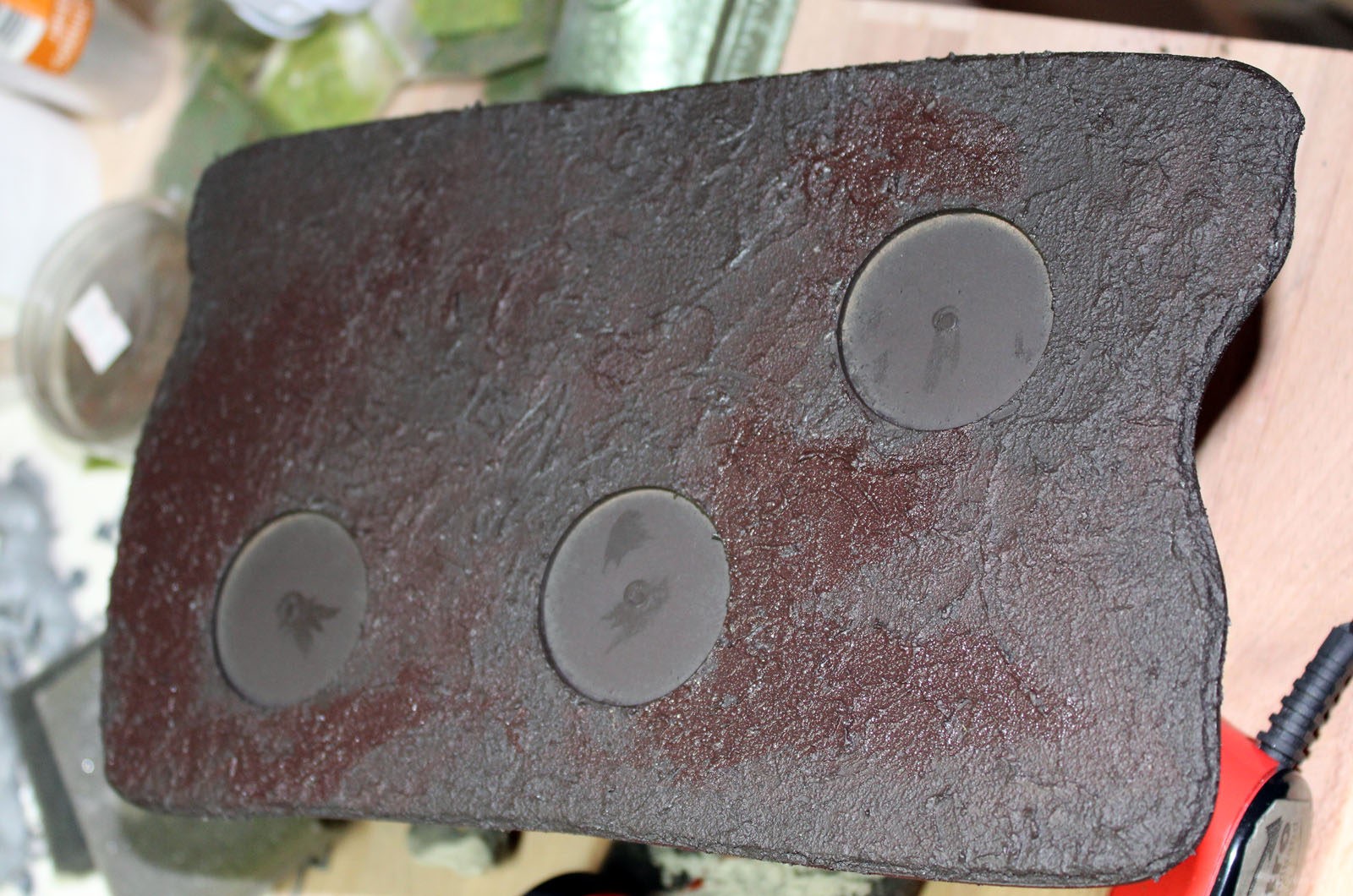

Das mittlere Loch wurde mit etwas Miliput aufgefüllt, damit später die Magnete richtig sitzen.

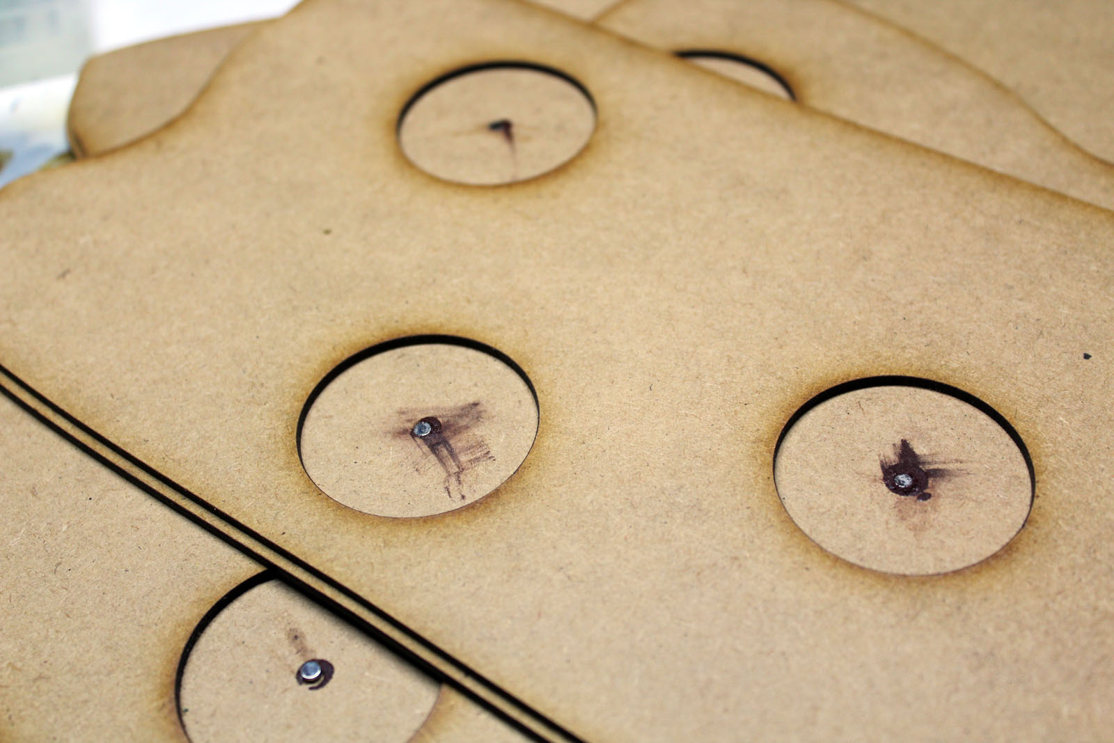

Dann wurden 3mm große Löcher in die Bases gebohrt. Die Markierungen hatte ich mithilfe der Rundbases gesetzt.
Dann die Magnete rein. Sekundenkleber und Aktivator.
Das Gegenstück wurde in die Bases eingeklebt.

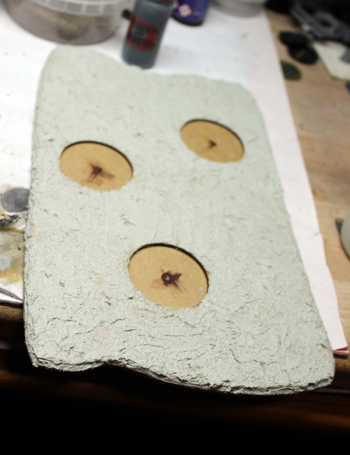

Die Bodengestaltung wurde mit Vallejos Sandy Paste gemacht. Dabei habe ich auch direkt meine Dose leer gemacht.
Stellprobe mit Normannen. Hier musste ich schon Oxyd Paste für die 40mm Rundbases verwenden.

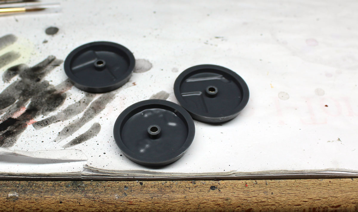

Dann wurden die Bases mit Rhinox Hide aus der Dose besprüht.
Stellen die ich nicht erwischt hatte wurden mit Rhinox Hide nachgepinselt. Eigentlich würde es mich ärgern das die Sprühdose und der Farbtopf unterschiedliche Farbtöne sind aber bei diesem Gelände ist es mir Wurscht.

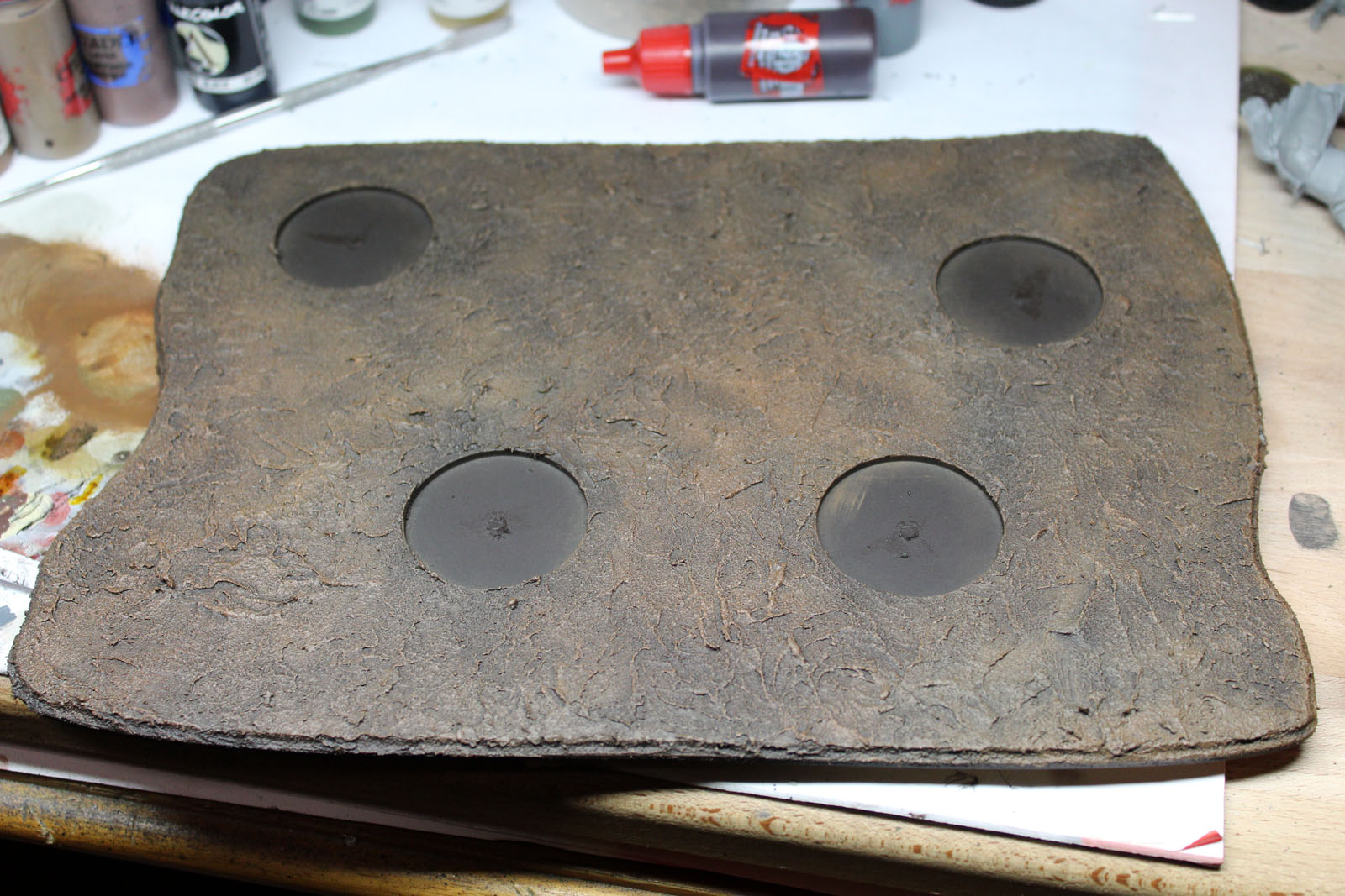

Dann wurde mit vier oder fünf verschiedenen Brauntönen der Boden gebürstet.
Und zu guter Letzt mit Ushabti Bone gebürstet.
Nun sieht man auch gut warum Sandy Paste besser als Sand und Leim ist.

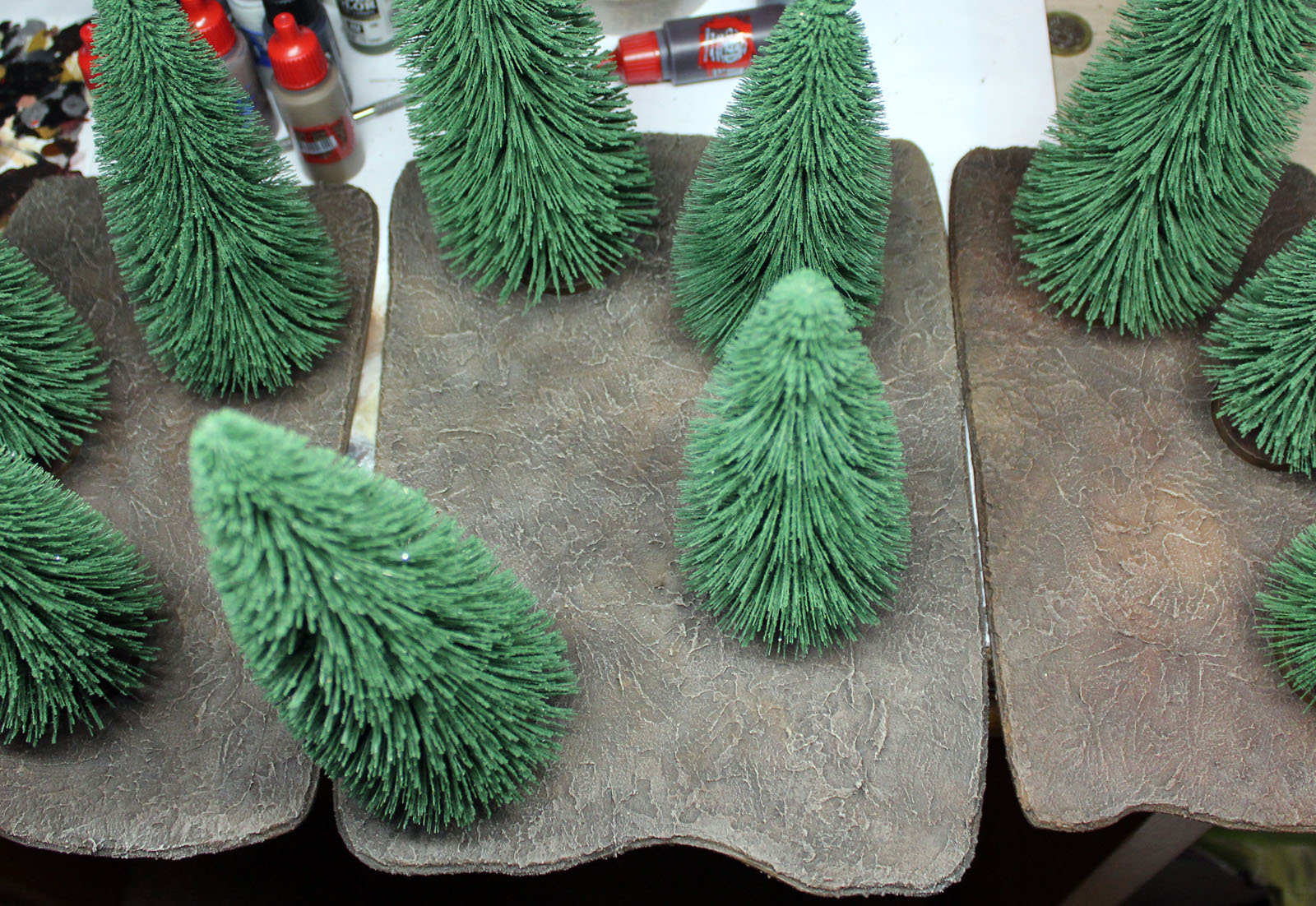

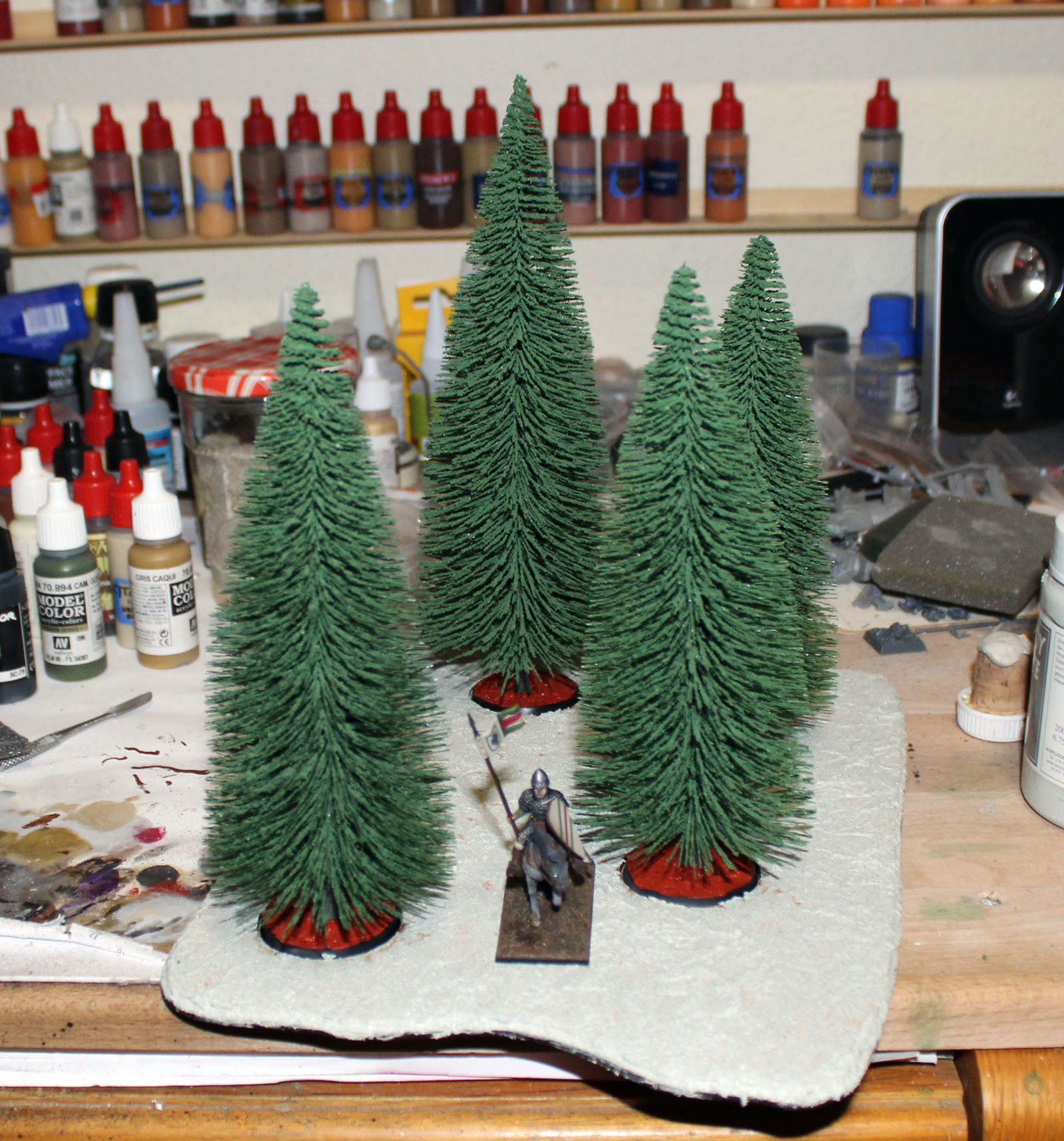

Stellprobe mit Bäumen.
Das ist mir noch zu hell und passt noch nicht zusammen.

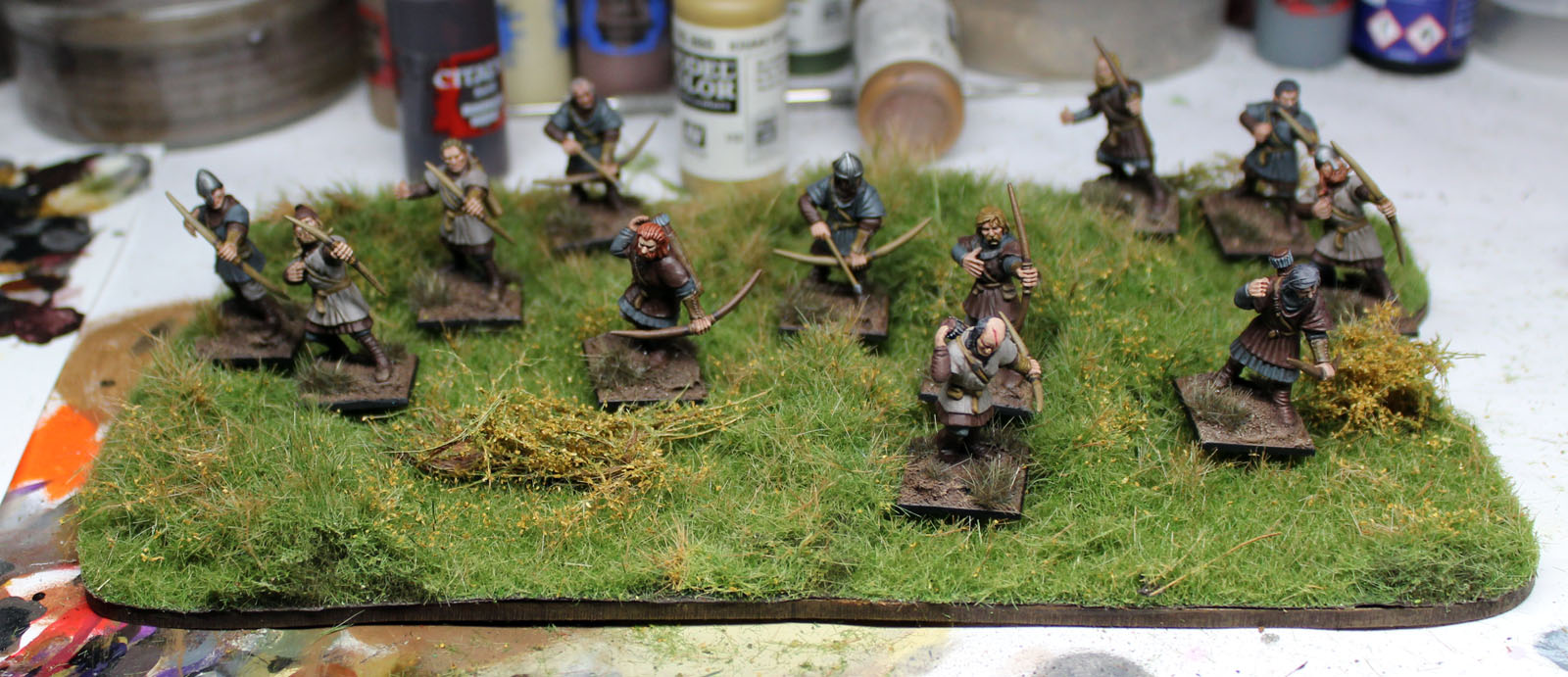

Also kamen noch 2 verschiedene Sorten Grasstreu drauf und ein paar Tufts.
Das einfarbige Gras ist eigentlich nicht so Hell. Hier ist die Kamera der Meinung das soll so aussehen.
nach hier.

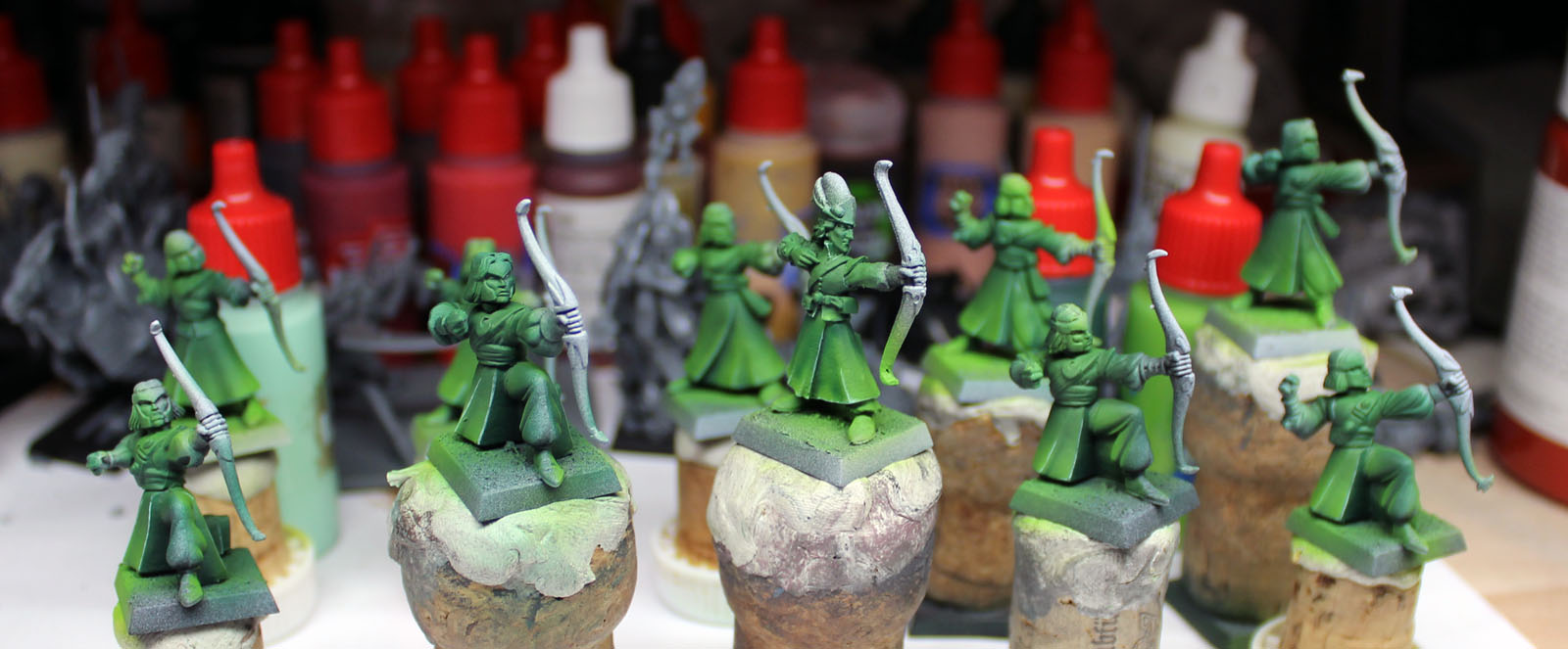

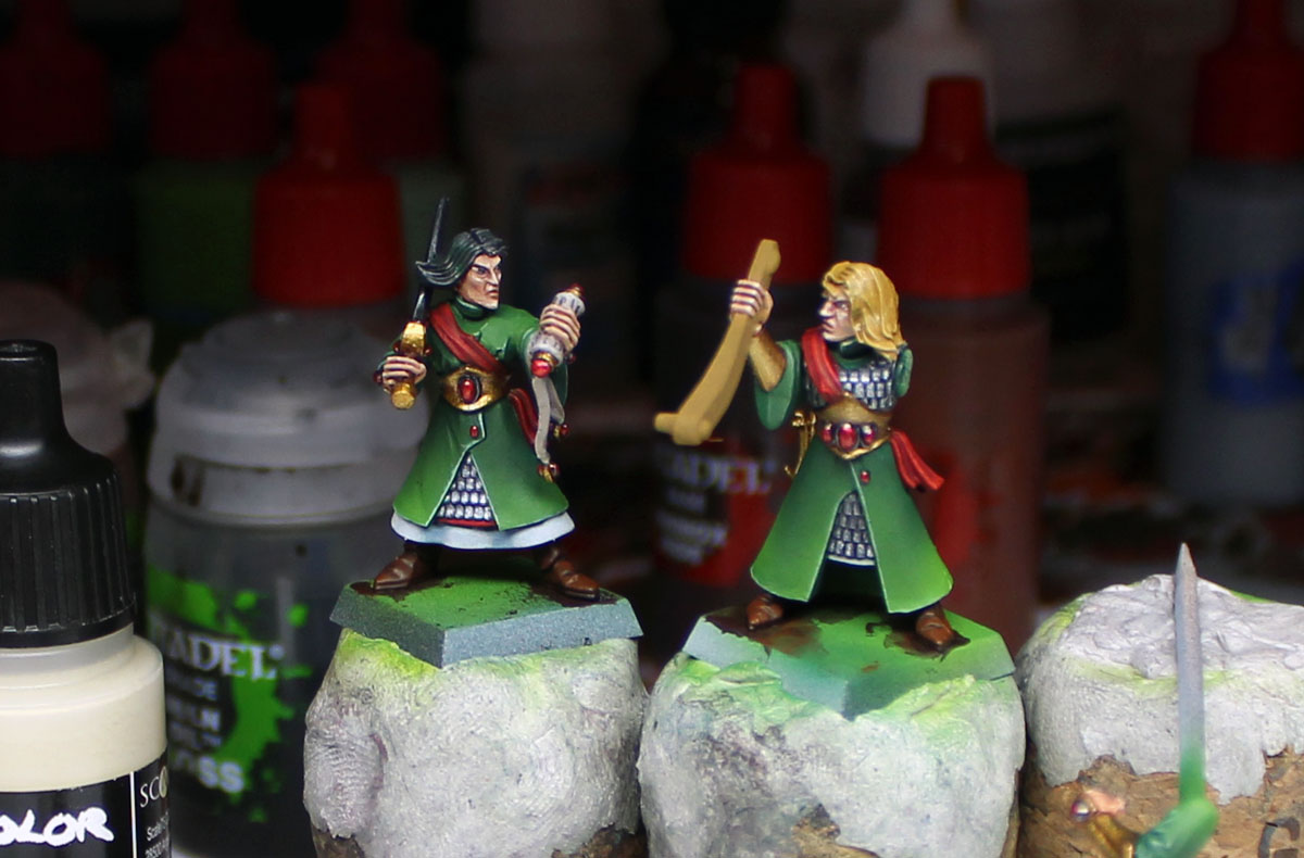

Da ich diese Woche Urlaub habe, konnte ich die Highborn beginnen.
Grundfarbe Caliban Green, darüber Moot Green und Kantenhighlights mit Gausblaster Green.
Die Hosen und Ärmel wurden dann mit Russ Grey (oder Fenris Grey - das hellere von beiden), gefolgt von Celestial Grey und Ulthuan Grey gelayert.
Ich finde das geht schon gut in die Richtung die ich haben möchte. Mit etwas Glück mache ich die Jungs morgen fertig. Viel ist ja nicht mehr. Leder, Gold, Holz und Haut. Dann noch das Base und fertig. Die meisten der folgenden Farben werden nur noch im 2 Schicht System aufgetragen, das sollte Zeit sparen.

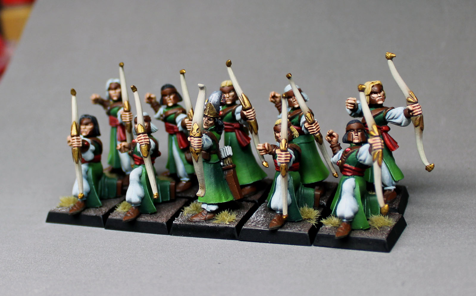

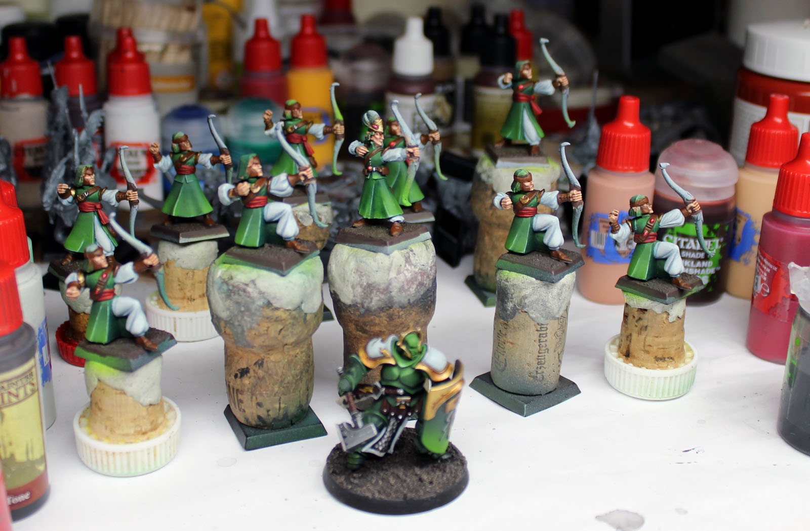

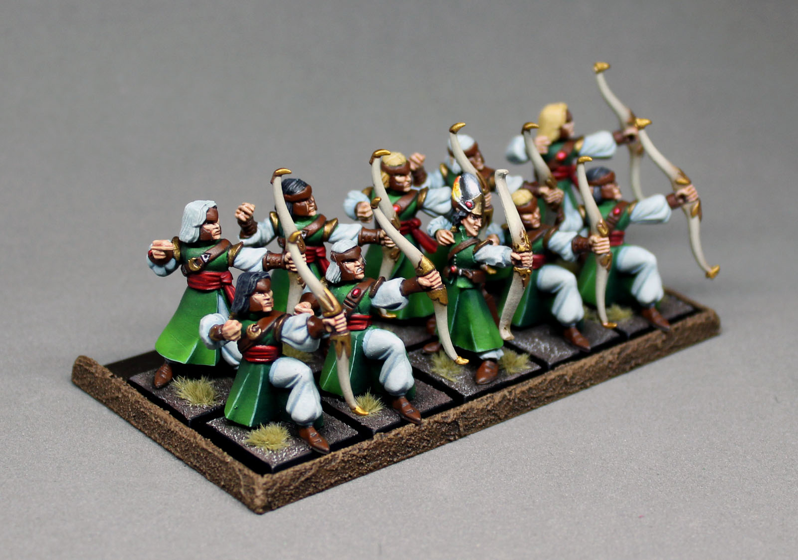

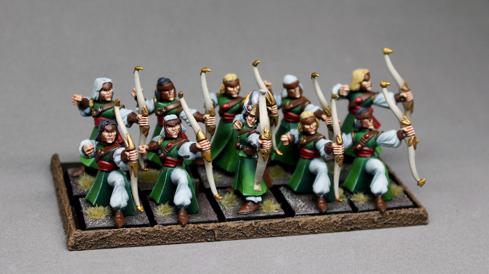

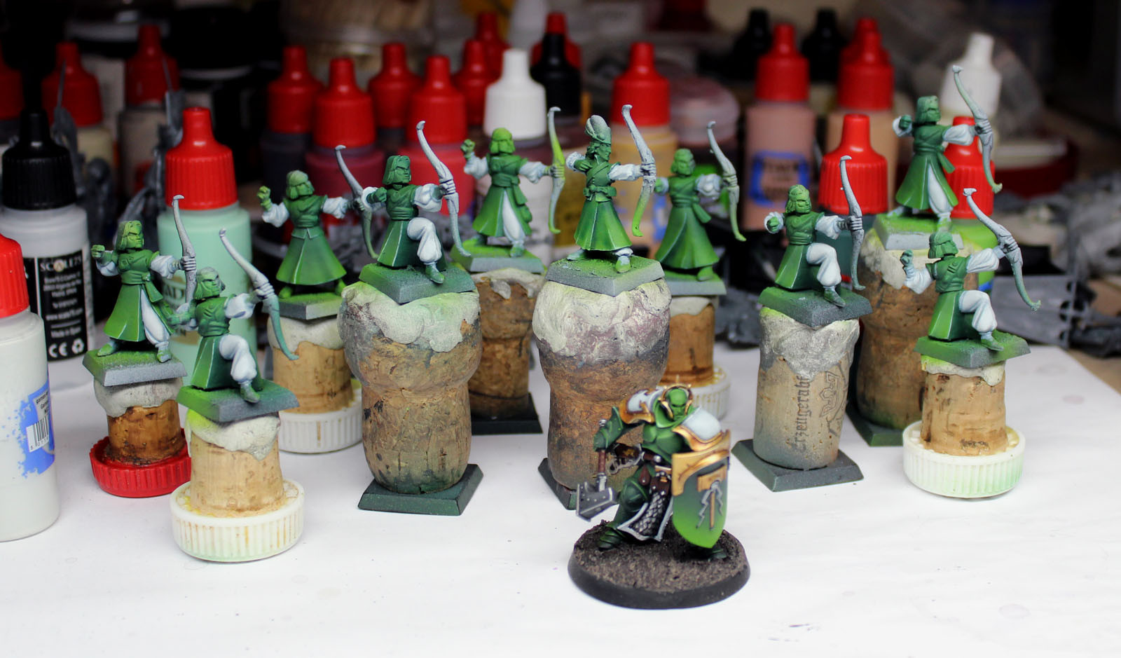

Soeben wurde ich mit den Bogenschützen fertig.
Einen letzten Nervenkitzel habe ich mir gegönnt als ich das Holz der Bögen mit der Airbrush angesprüht habe. Der Rest war malen nach Zahlen. Etwas Gold hier, ein paar Haare dort.
Damit wären nun die ersten 100 Punkte meiner Liste geschafft. Das nächste Teil wird die Speerschleuder samt Besatzung, die ich hoffentlich auch noch in meinem Urlaub bemalt bekomme.
C ya
Vielen Dank. 🙂
Gerade mit den Gesichtern war ich während der Arbeit sehr unzufrieden. Das lag an der Art wie sie ausgesehen haben.
Grundfarbe war Cadian Fleshtone, gefolgt von Reikland Fleshshade Gloss. Darüber dann Kislev Flesh und darüber ein wenig Ivory. Das ganze hat durch das Gloss Shade nach ganz extremen Farbunterschieden ausgesehen die nicht recht zu einander passen wollten aber durch den Mattlack ist der Effekt von alleine verschwunden.
Ein Modell ist eben erst fertig wenn es gelackt wurde. 😀

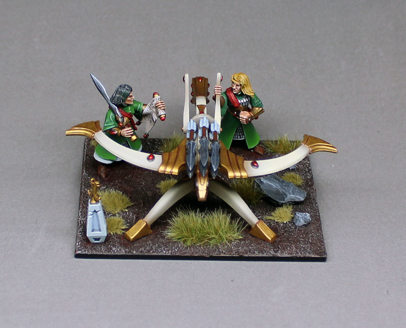

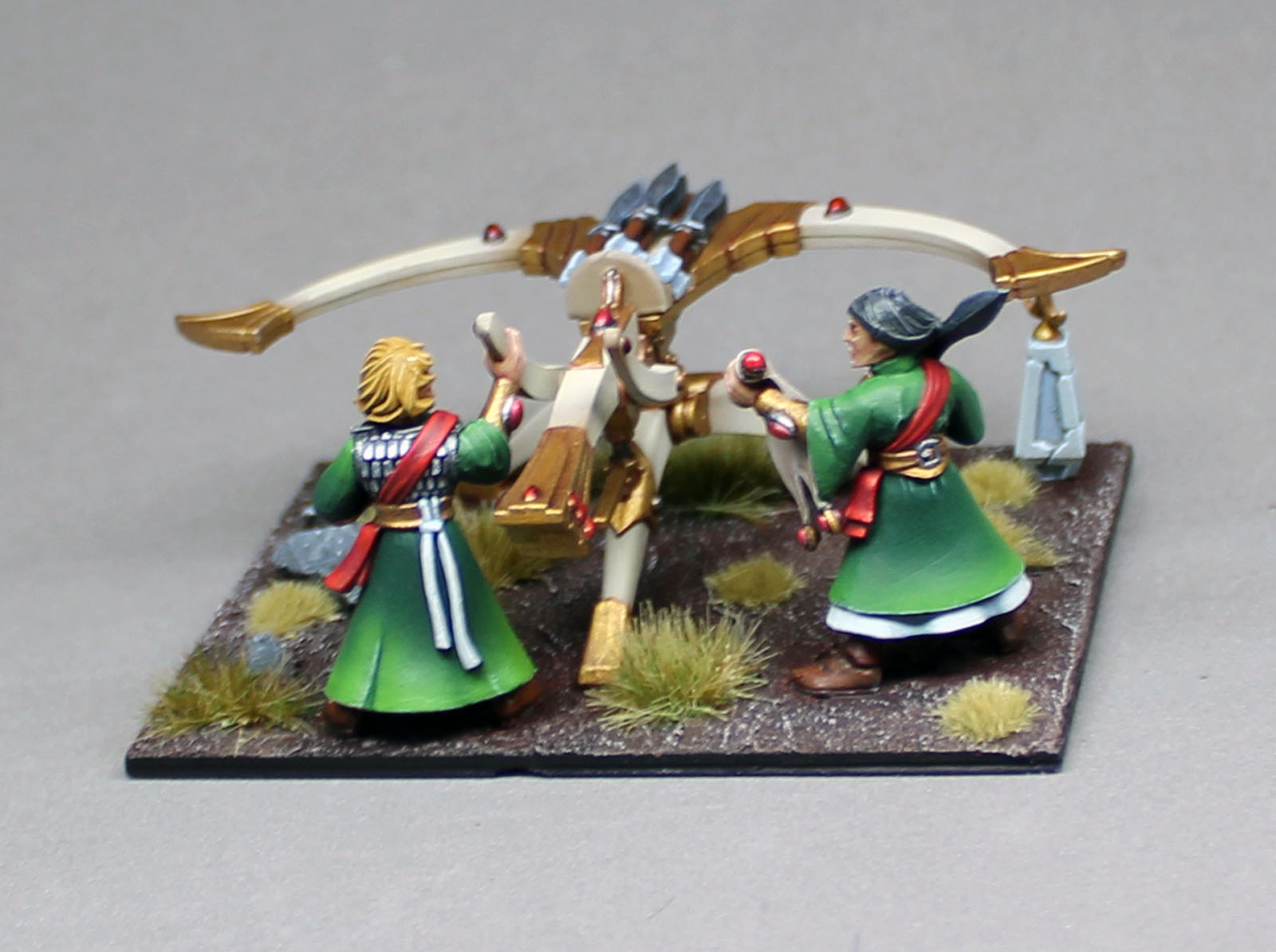

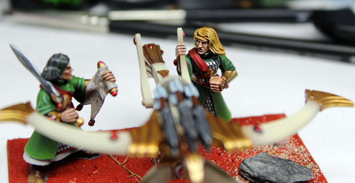

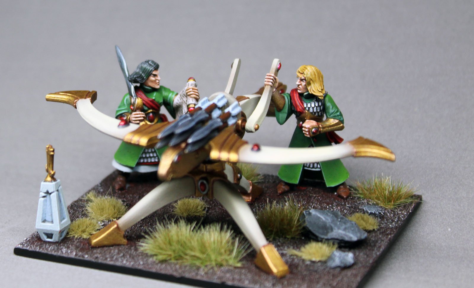

heute habe ich an der Speerschleuder weitergemacht und bin auch direkt fertig geworden.
Der Korpus der Schleuder besteht aus dem selben hellen Mallorn Holz wie die meisten Gegenstände der Hochelfen.
Grundfarbe war Arabic Shadow über das dann mit der Airbrush Birch (beide SC75) gesprüht wurde.
Dann wurden mit dem Pinsel gearbeitet. Pfeile...
...Gold und Edelsteine.

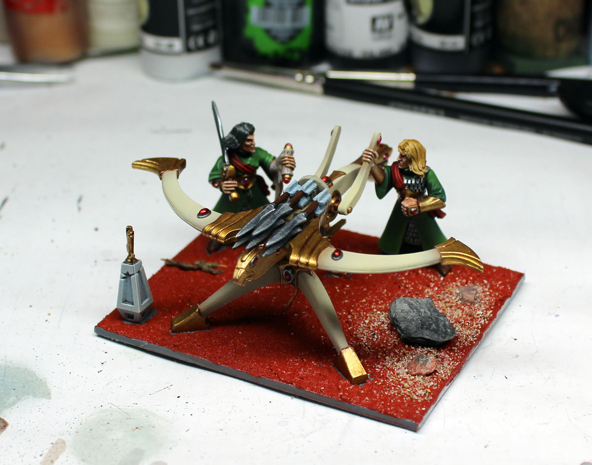

Danach wurde die Crew und Zeug aufs Base geklebt. Plastikkleber.
Danach kam wider Strukturpaste von Vallejo zum Einsatz in die noch ein paar Steinchen und Wurzel eingeklebt wurde.
An dieser Stelle bitte von Thomas D. Rückenwind hören.
Am Schluss wurde das Base bemalt. Danach mit Mattlack versiegelt. Danach wurde das Ganze bepflanzt und die Edelsteine wieder mit Glanzlack überzogen.

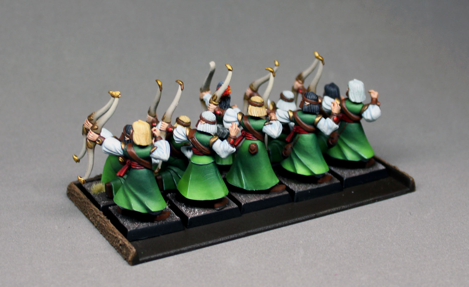

Hier noch mal eine Ansicht der beiden Einheiten.

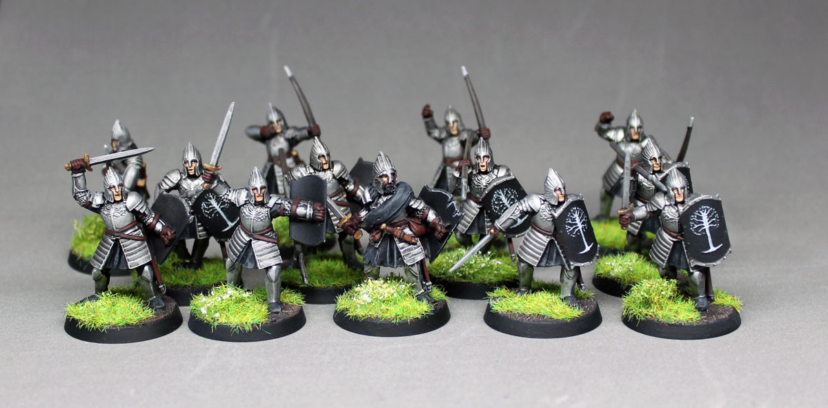

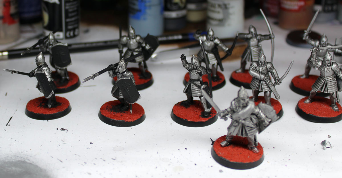

Nach einer echt motivationslosen Woche konnte ich mich endlich dazu durchringen heute mal nicht auf der Couch zu verschimmeln und habe meine zweite Gruppe Krieger von Gondor beendet.

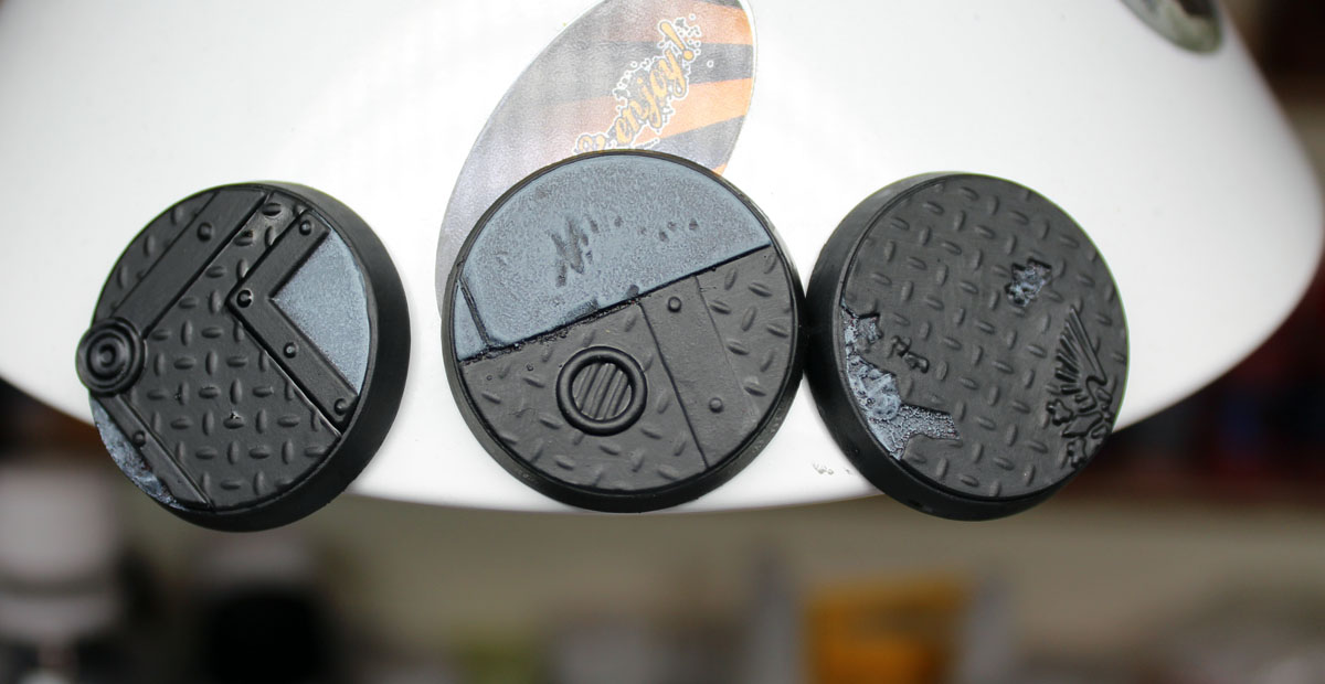

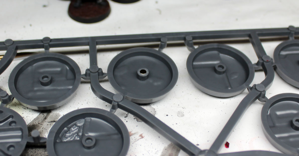

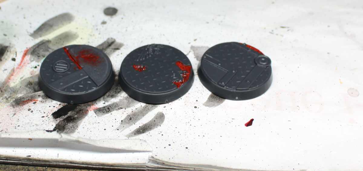

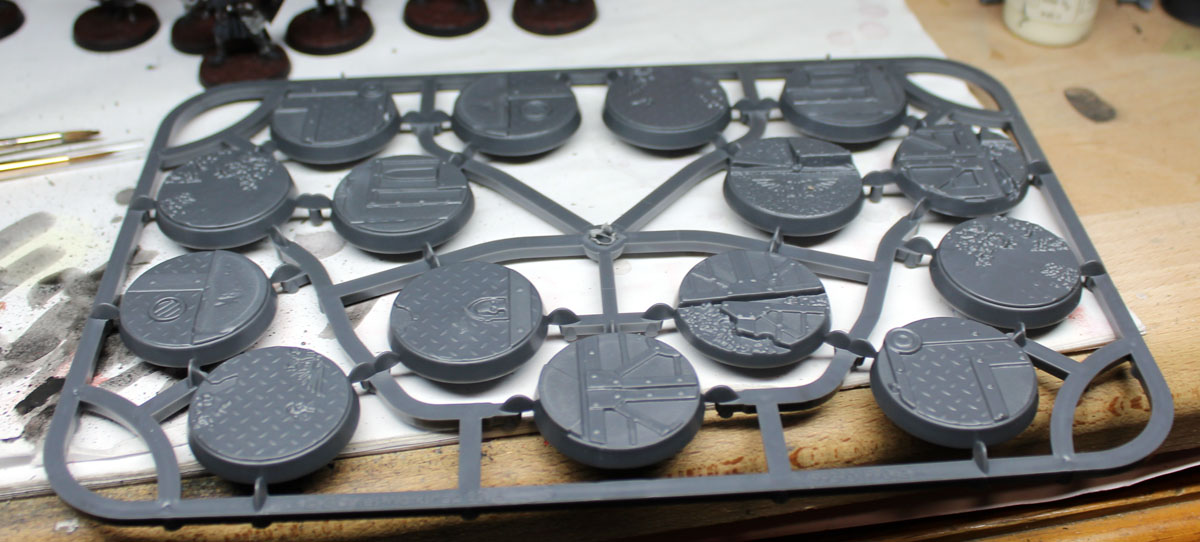

Heute habe ich mir eine Packung 32mm Bases Sektor Imperialis gegönnt und in den Trocknungsphasen der Gondorianer bearbeitet.
Praktisch finde ich das diese Bases ab Werk Magnetlöcher haben. Zwar habe ich noch keinen Magnetkoffer aber immerhin schon mal vorbereitet.
Die Farben sind ein Testlauf für den Sektor den ich bald hier auf dem Tisch stehen haben werde um unserem Laden ein wenig unter die Arme zu greifen.

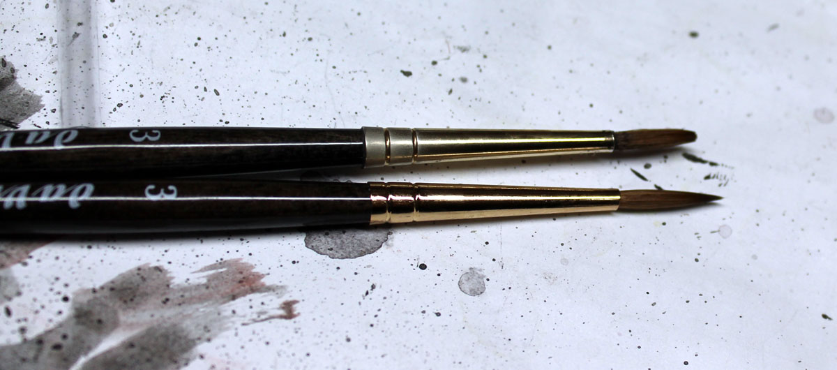

Außerdem wurde es höchste Zeit für einen neuen Pinsel 😀

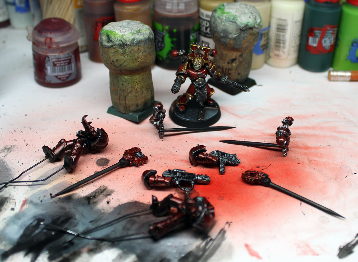

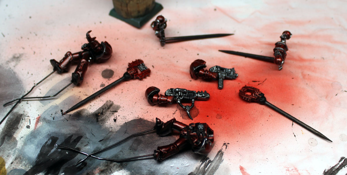

Ich wollte meinen KDK Sergeant vom letzten Jahr nicht sinnlos im Regal verstauben lassen und habe ihn von seinem alten Base runtergebrochen.
Damit er sich nicht so alleine fühlt und auch was zum anführen hat bekommt er nun 2 Freunde spendiert. Einen Marine mit Bolter und einen mit Melter. Da KDKs eher auf kurzer Reichweite unterwegs sind kann ich mir gut vorstellen das ein Melter eine durchaus funktionstüchtige Waffe in ihren Händen ist.
Die Jungs werden meine normalen CSM dort darstellen und haben Köpfe der AoS Bloodwarriors (von Ebay) bekommen.
Ich denke ich werde nach und nach ein Heralds of Ruin KillTeam für die Jungs aufbauen und dann irgendwann mal eine spielbare Armee anpeilen.

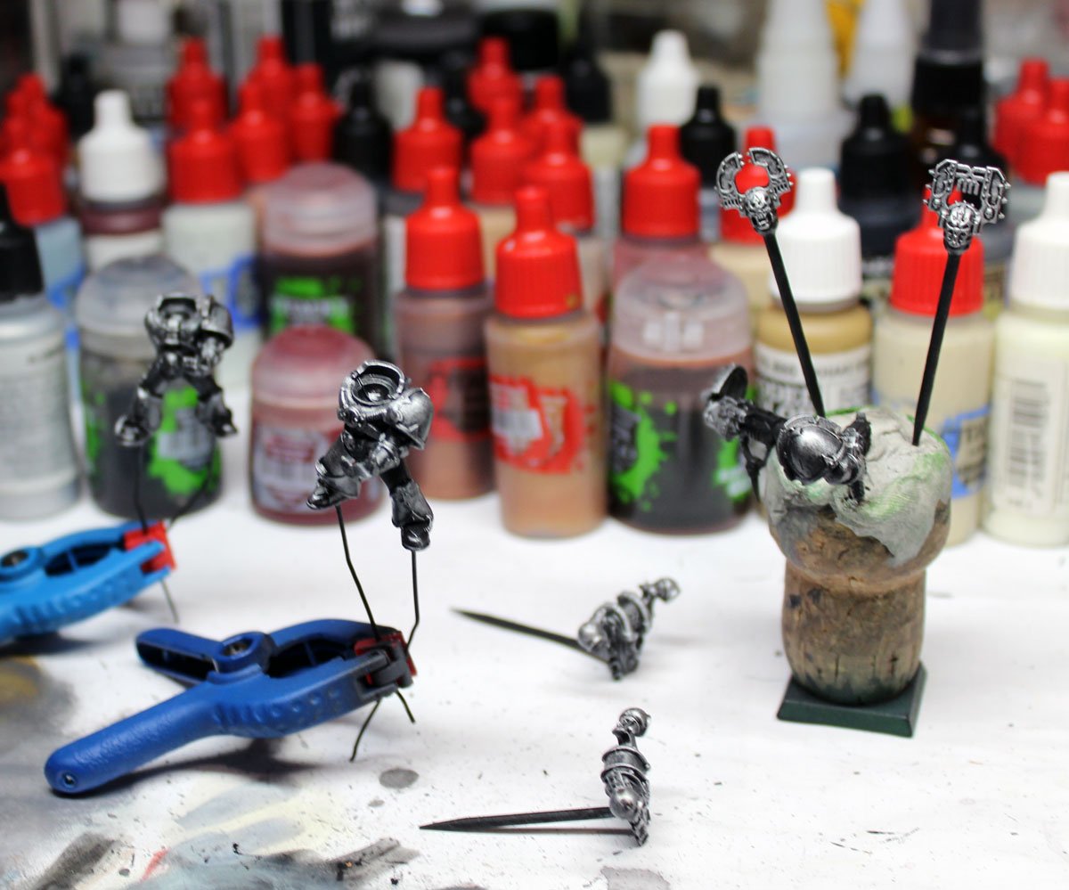

Wie bei dem Sergeanten wurden die Modelle erst schwarz grundiert, dann mit 3 verschiedenen Silbertönen gebürstet und zu guter Letzt mit Blood for the Bloodgod per Airbrush übersprüht.
